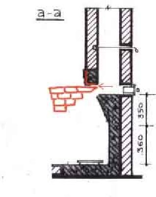

Здравствуйте! собственно 2 вопроса по схеме:
1. Зуб на схеме правильно нарисован?
2. Верхняя часть топки имеет небольшой угол наклона,это нормально?

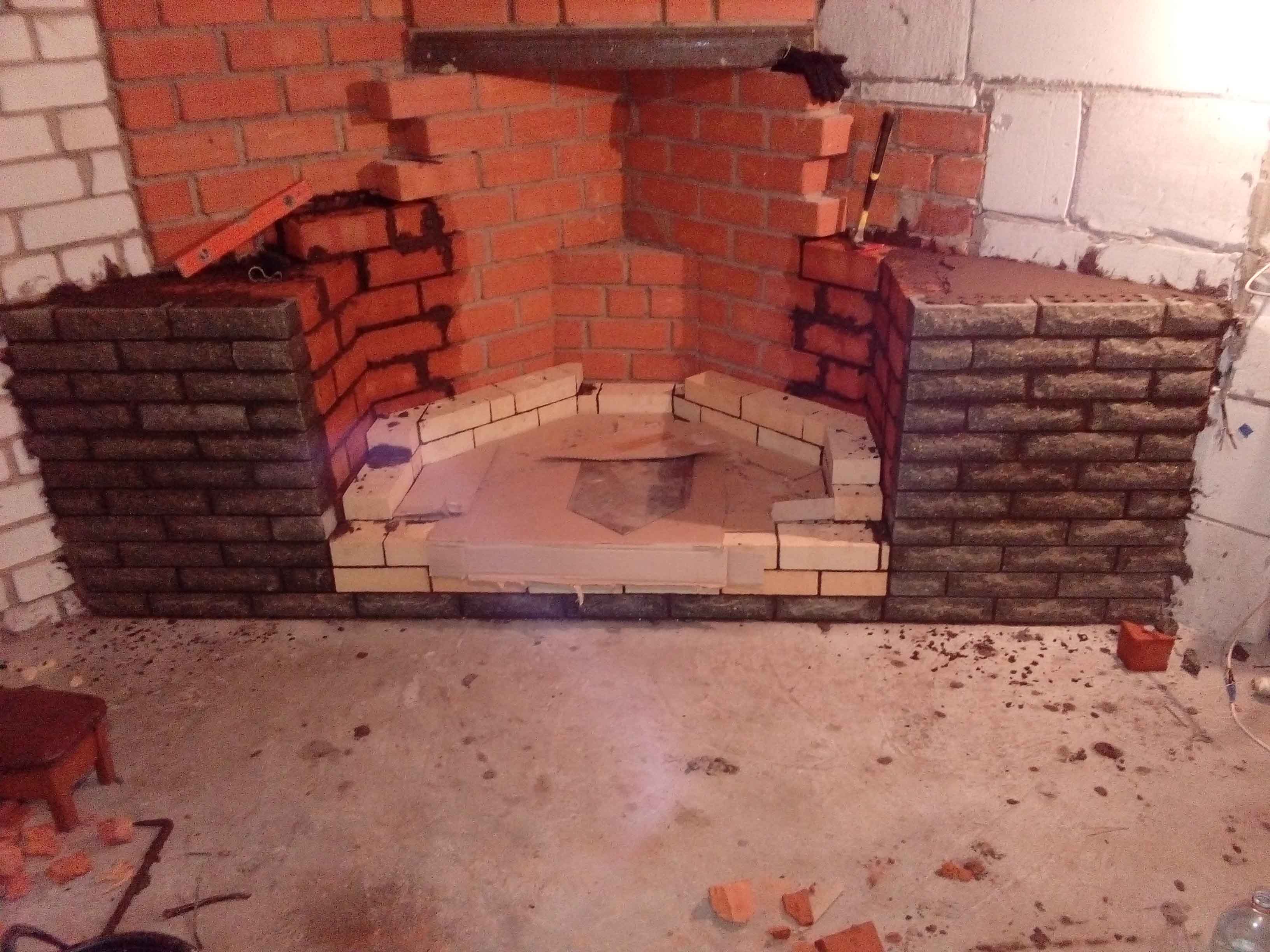

на данный момент стройка выглядит так:

MaksMaster писал(а):
Здравствуйте!
Ваш камин будет дымить. Наклон зуба и верхней части 60-70 градусов. Сечение трубы 250-300мм. В вашем случае ставить только каминную вставку.

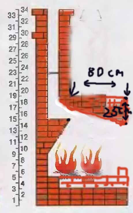

СообщениеДобавлено: Пн 6 Ноябрь 2017, 17:11 Ответить с цитатойВернуться к началу
тогда такой вариант:
дымоход 250х250 мм
а вот уголок придется всё-таки убирать....(((
иначе угол верхней части не выдержу в 60 градусов...

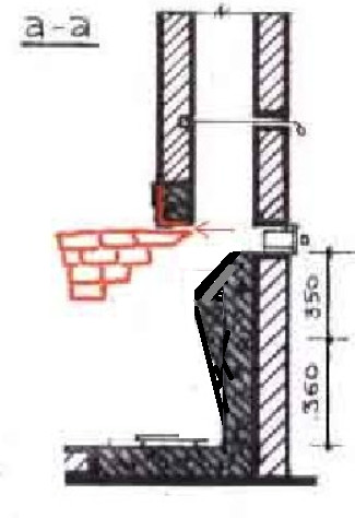

СообщениеДобавлено: Пн 6 Ноябрь 2017, 18:01 Ответить с цитатойВернуться к началу
Лучше, хотя бы так:

СообщениеДобавлено: Пн 6 Ноябрь 2017, 18:14 Ответить с цитатойВернуться к началу
Лучше, хотя бы так:
это для увеличения пропускной способности??на схемах зуб рисуют по-разному...

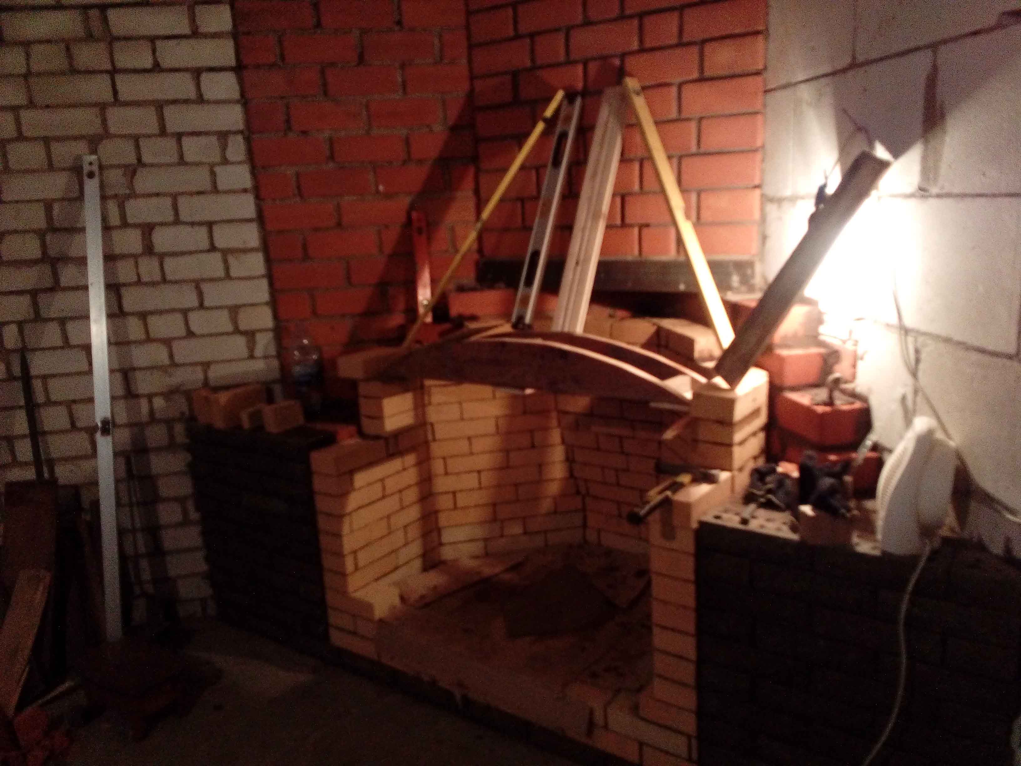

СообщениеДобавлено: Вс 26 Ноябрь 2017, 12:39 Ответить с цитатойВернуться к началу
Лучше, хотя бы так:
, а если так:

СообщениеДобавлено: Вс 26 Ноябрь 2017, 12:41 Ответить с цитатойВернуться к началу
Лучше, хотя бы так:
т.е. купол опирается на арку, уголок убираю, штроблю дымоход под верх купола, арка на фасаде соответственно на 2 ряда ниже
Лучше, хотя бы так:
Переставьте уголок на 1 метр выше. Сначала вставьте выше. Потом нижний снять можно. Нормальный дымосборник получится. В данном случае -камин не будет на 100% работающим.
Селиван Виктор, мне тут посоветовали совсем убрать уголок, к тому же дымоход на треть опирается на стену....
На треть же всего лишь опирается. Машина на трёх колёсах будет стоять? Плохой совет.
а можно обосновать?
Что обосновать? Я же сказал -дымосборник будет полноценным а не урезанным и с большим уклоном от вертикали -судя по предложенным рисункам. Наклон должен быть по передней стенке не больше 30гр от вертикали.

СообщениеДобавлено: Вт 28 Ноябрь 2017, 19:20 Ответить с цитатойВернуться к началу
собственно:http://forum.stovemaster.ru/viewtopic.php?t=10965
в воздухе будет "висеть" 25 см дымохода, т.к. шамот подойдет под нынешний уголок
