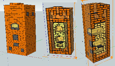

Добрый день! Прошу совета. Форум курю месяц. Хочу сам сделать печь типа ХК9(У) с ХК или ОП4-2 с ХК . Размером 3-3,5 х 3,5-4 кирпича. У меня есть в наличии шамотный кирпич ША-9 (300 х 150 мм) около 100 - 150 шт. На ядро думаю хватит.
Вопрос такой: можно топку класть этим кирпичом плашкой? Плюсы и минусы. все кладу на бок из-за экономии кирпича или места?

Для размера печи 3,5 - 4 такая топка через чур, чем на ребро не устраивает?

Хотя если стенки топки и они же стенки опускного. Думать надо и считать чтоб на хк хватило.

На ребро , т.к. я без опыта, боюсь не надежно по прочности, быстро развалится.

в любом разе на ребро только футеровка, всё остальное на плашку. Размер дома, ещё с отопления что имеете. Печь небольшая,

на плашку если это футеровка. то может не прогреться низ. Схемуб кинули, может кто что и посоветовал, я не печник. Сергея - стоя слушайте, почтительно склонив голову)))

Чтобы низ прогревался, предпочтительно сделать ХК-9(У)???

Чье это? Прогреть низ под зольником, практическими опытами, успехом не увенчались. Лучше классика, зольник вровень с каналами.

Это, похоже, Солина. Он предполагает стенки топливника на ребро клеить на мастику с жидким стеклом. Думаю, всё равно разъедется или дровами будет порушено, ЖС не спасёт.

Он ещё перекрытия между каналами и колпаками в горизонтальной плоскости предлагает делать из плоского шифера. Это вообще грандиозное тех.решеие

Немного определился, топливниик на плашку, а зольник классический вровень с прочистками.

Если топлтвник на плаху можно щелевые опускные там см 10 получится. Топку 250 а хк на ребро.
