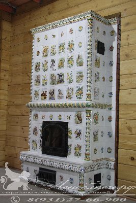

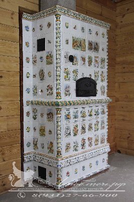

Хочу представить на обозрение, интересный, но очень тяжелый и мучительный проект выполненный с применением изразцов из деревни Куракино, "Куракино керамика" и расписанных в ручную художником Мишенцевой Ниной Георгиевной. Это каминопечь с хлебной камерой по черному "Лесная сказка". Печь расположена в простенке между гостиной и кухней. Топится печь с гостиной, а дверца хлебной камеры выходит на кухню.

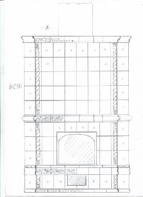

История этой печи такова, сначала проектировали и рассматривали Венгерские изразцы, но заказчик охотник и хотел, чтобы изразцы были расписаны, но к сожалению расписывать в Венгрии очень дорого, а пока решали этот вопрос у нас он не вытерпел и самостоятельно съездил, посмотрел и заказал комплект изразцов.
Вот так и родился этот проект с такими изразцами.

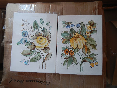

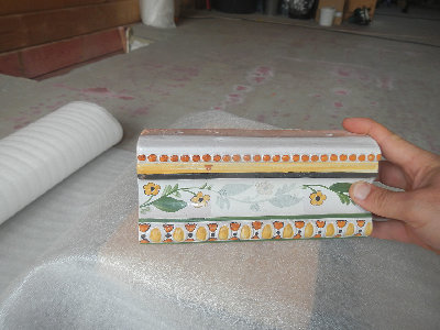

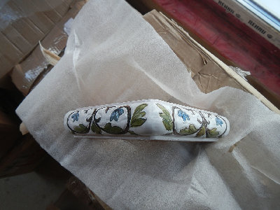

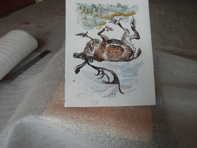

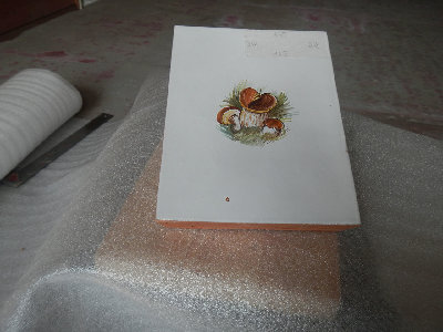

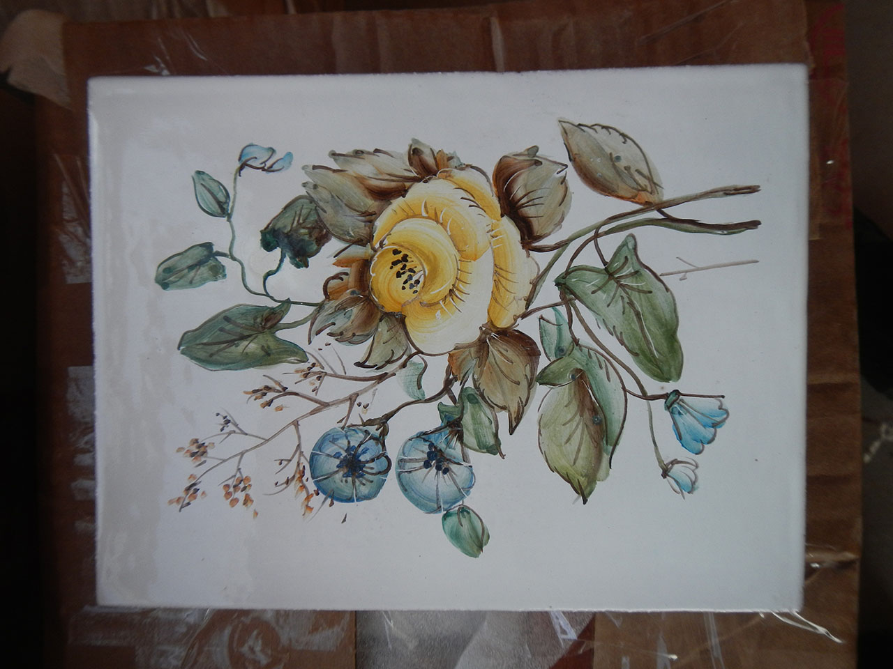

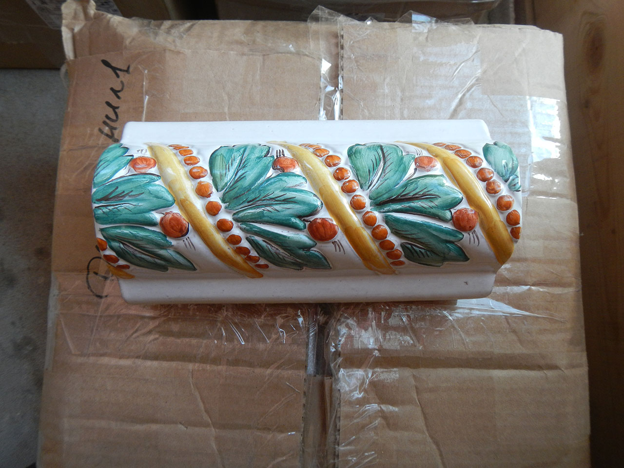

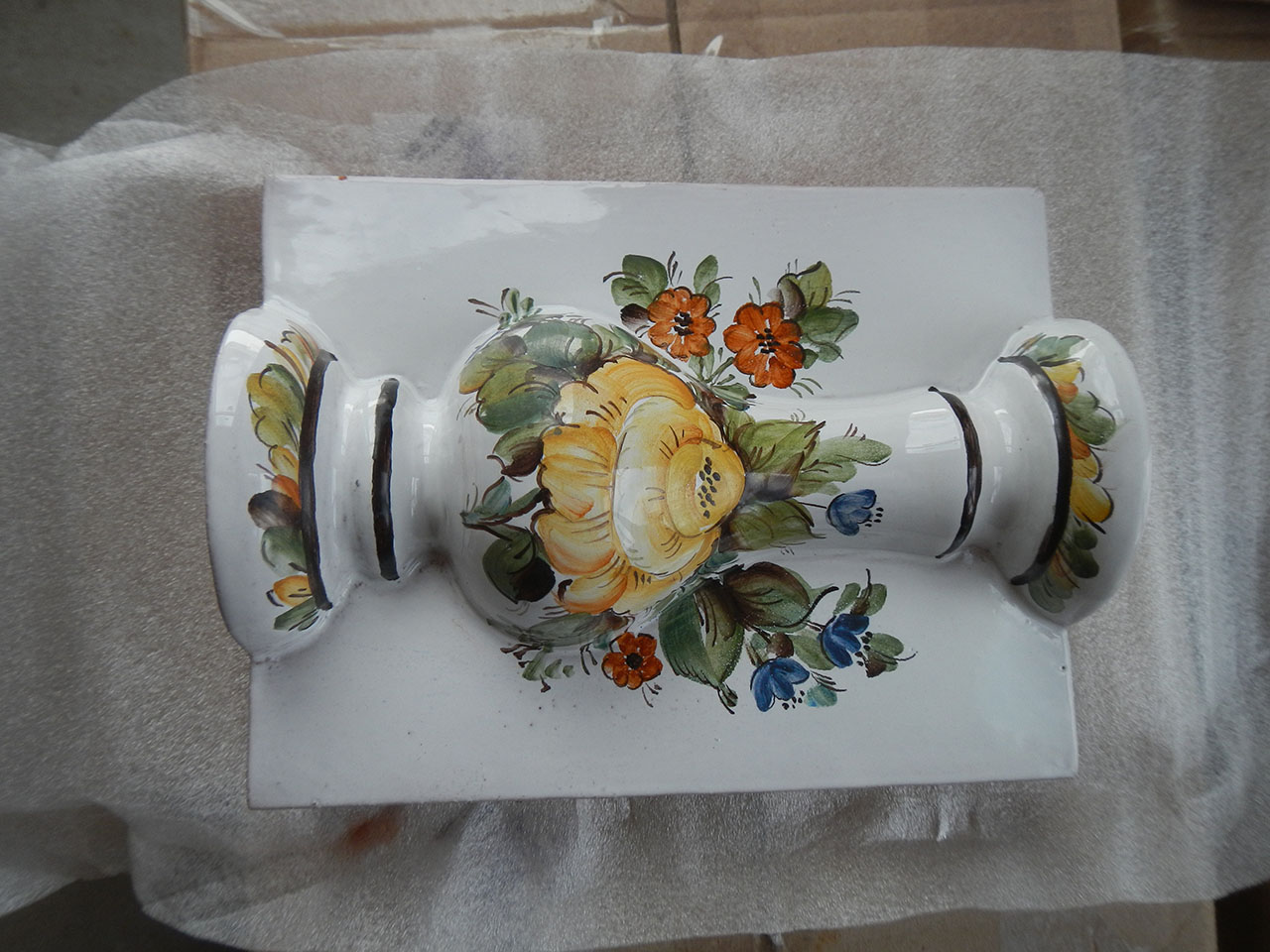

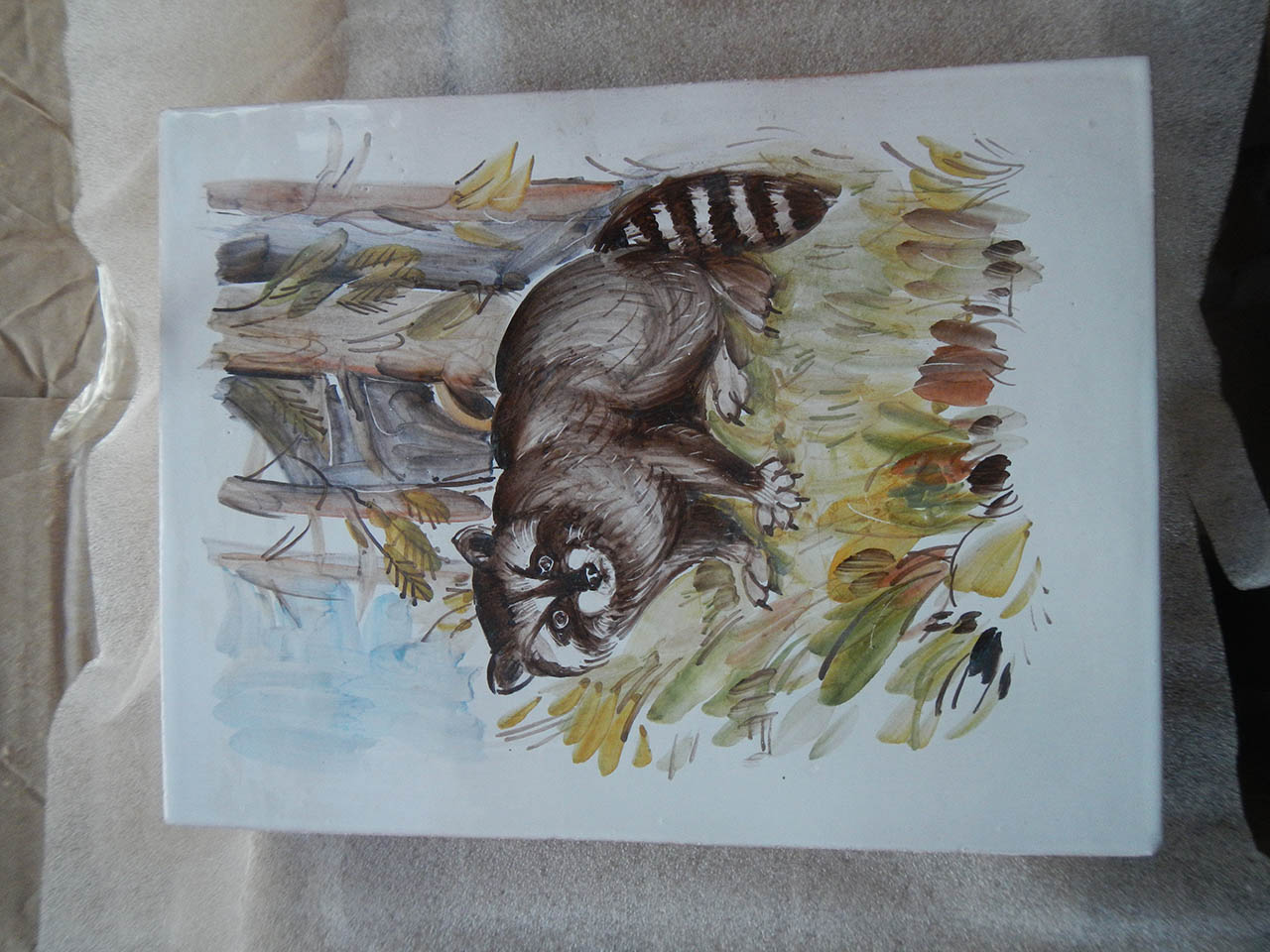

Мы использовали различные изразцы: большие, угловые, полочки, бордюры, валики. Сами изразцы выполнены из красной глины, которая, как я понял накопана там же в Куракино. Изразцы покрыты слоем глазури и различными художественными росписями. В нашем случае это различные зверушки и цветы.

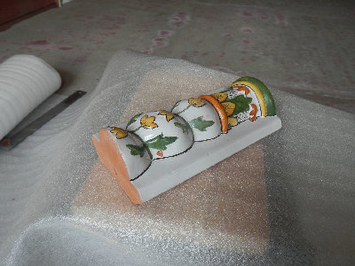

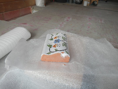

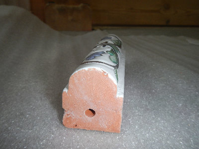

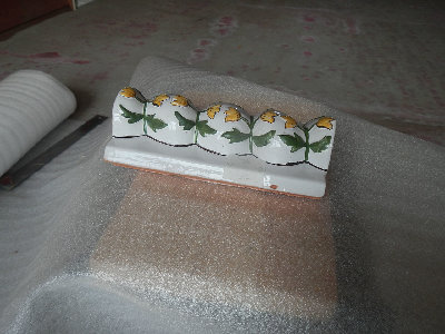

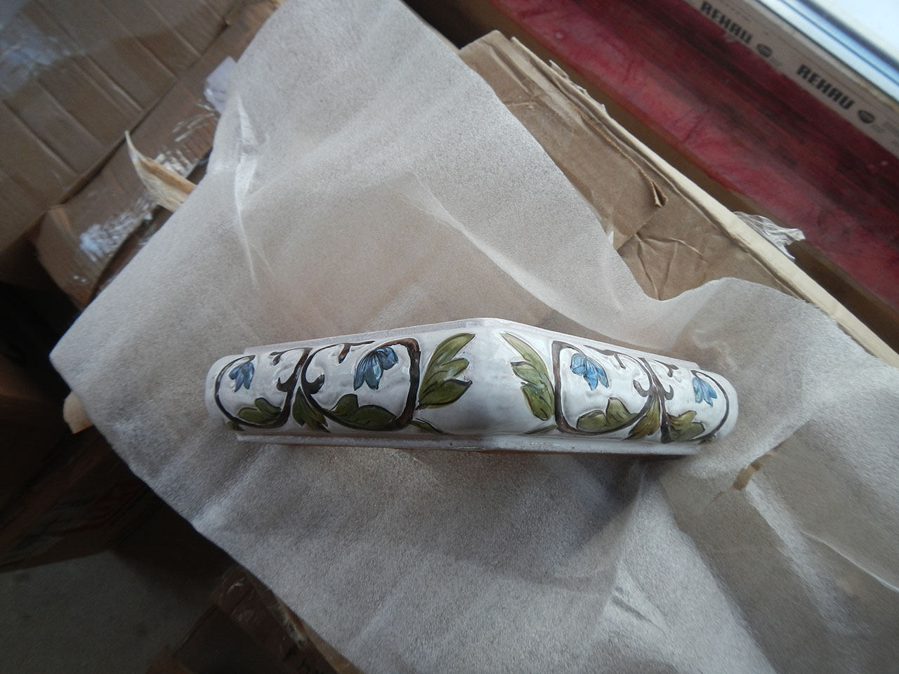

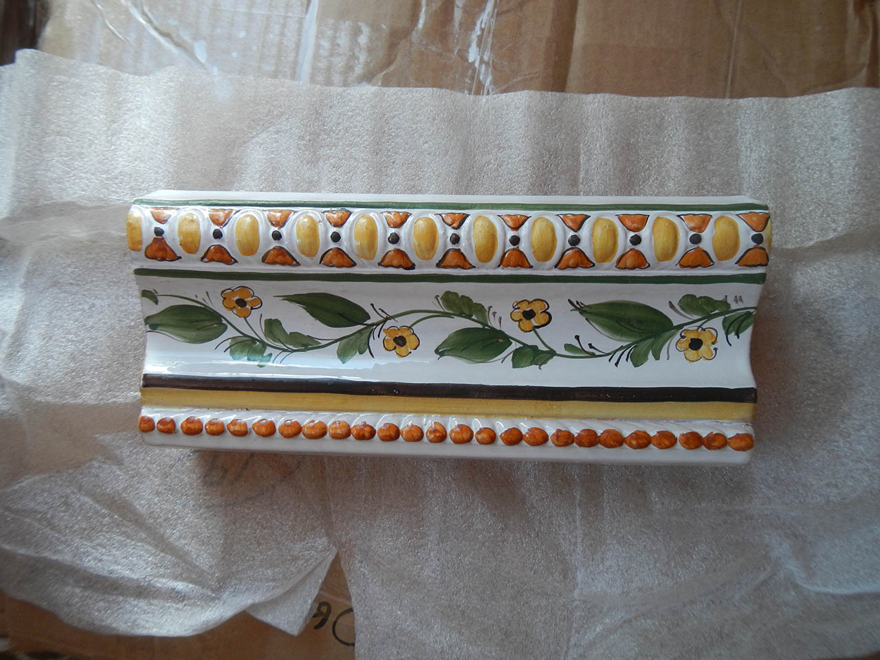

Полка, бордюр, внешний угол.

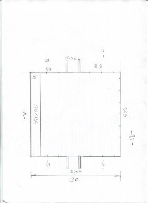

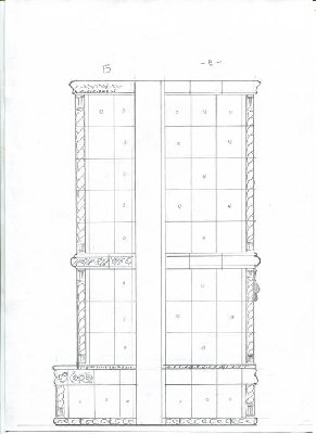

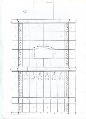

Так же с комплектом изразцов были присланы сборочные чертежи.
 Размер файла:  103.39 КБ
 Просмотров:  889 раз(а)
 Размер файла:  128.41 КБ
 Просмотров:  765 раз(а)
 Размер файла:  121.56 КБ
 Просмотров:  735 раз(а)

И вид сверху.

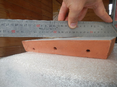

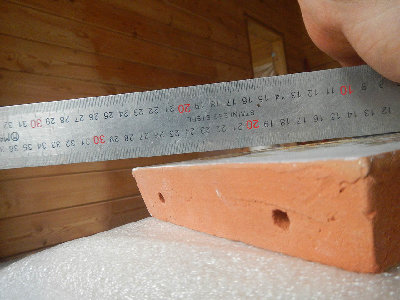

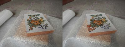

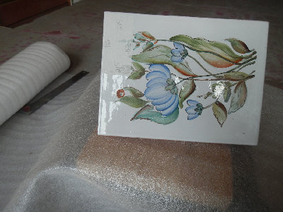

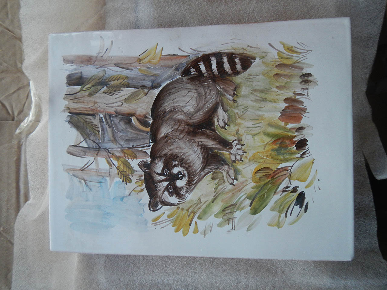

По изразцам: Размеры изразцов линейные плавают в пределах 1см, различные элементы, валики, угловые колонны вообще не кратны ширине и длине изразца. Есть только внешние углы, внутренние не предусмотрены. На прямые углы устанавливаются скругленные элементы, при этом на углах эмали нет виден черепок. Плоскости изразцов тоже не идеальны, присутствуют сабли.

Евгений Романов
Сообщения: 620
СообщениеДобавлено: Пт 10 Ноябрь 2017, 04:18 Ответить с цитатойВернуться к началу

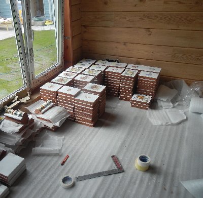

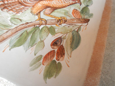

Количество стопок изразцов это изразцы с различными размерами. Нанесение эмали тоже различное, на одних видно густой слой, а на некоторых просвечивает черепок.

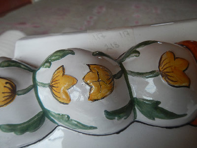

Господа, кривизна, размеры это все цветочки, ягодки вылезли при распаковке всех коробок.
И они настолько критичны и непредсказуемы. Это дутики и, как оказалось это по ходу в порядке вещей, потому что многие изразцы были уже отремонтированы, в месте отстрела была нанесена эмаль снова.

Брака с дутиками оказалось прилично.

Дутики- отстрелы извести при попадании в нее влаги.

а чего хотеть от изразцов из красной глины. да ещё не отмученнной и не очищенной
какое сырьё-таков и результат
стреляет мергель, больше намочите,больше отстрелит и будет стрелять всю жизнь печки ( известь,она такая)
Sad
и ещё:
технология изготовления красноглиняных низкотемпературных изразцов не позволяет выполнять точную до мм подгонку
потому у венгерских и точность и качество другие - сырьё не из ближайшей ямы
