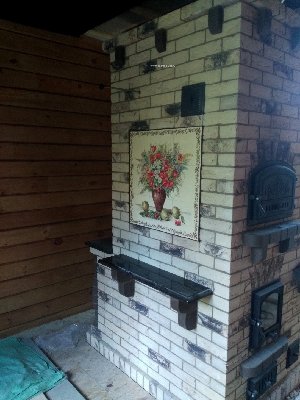

Отопительная печь с хлебной камерой, из кирпича ручной формовки

Супер, а что за вставки? Это изразец или плитка? Если изразец то какой? Кто производитель?

Молодец, Дмитрий.
Гляжу, даже не поленился подобрать по тону кирпичи перекрытия над топкой и ХК )
Что за кирпич? Уж не Донские ли зори?
На нижнем приступке керамогранит?

Smile Very Happy Цвет светлый для печи редкое явление особенно на ручнике молодец Дмитрий сразу видно семинары печные мимо тебя не проходят бесследно.

Спасибо коллеги Smile Цвет кирпича характерен для южного региона, тут заказчики не любят темно-красные тона... Кирпич ручной формовки Голландия завод Баксштайн (Энгельс), модель кирпича "Ладога"... Донские Зори это крашенное подобие кирпича ручной формовки... ИМХО.. Изразцовая плитка клинская керамика г.Клин... Представитель Ольга Вереск приезжала на мастер класс в г.Чехов.. Там Есин у них один изразец честно спер... Smile Smile

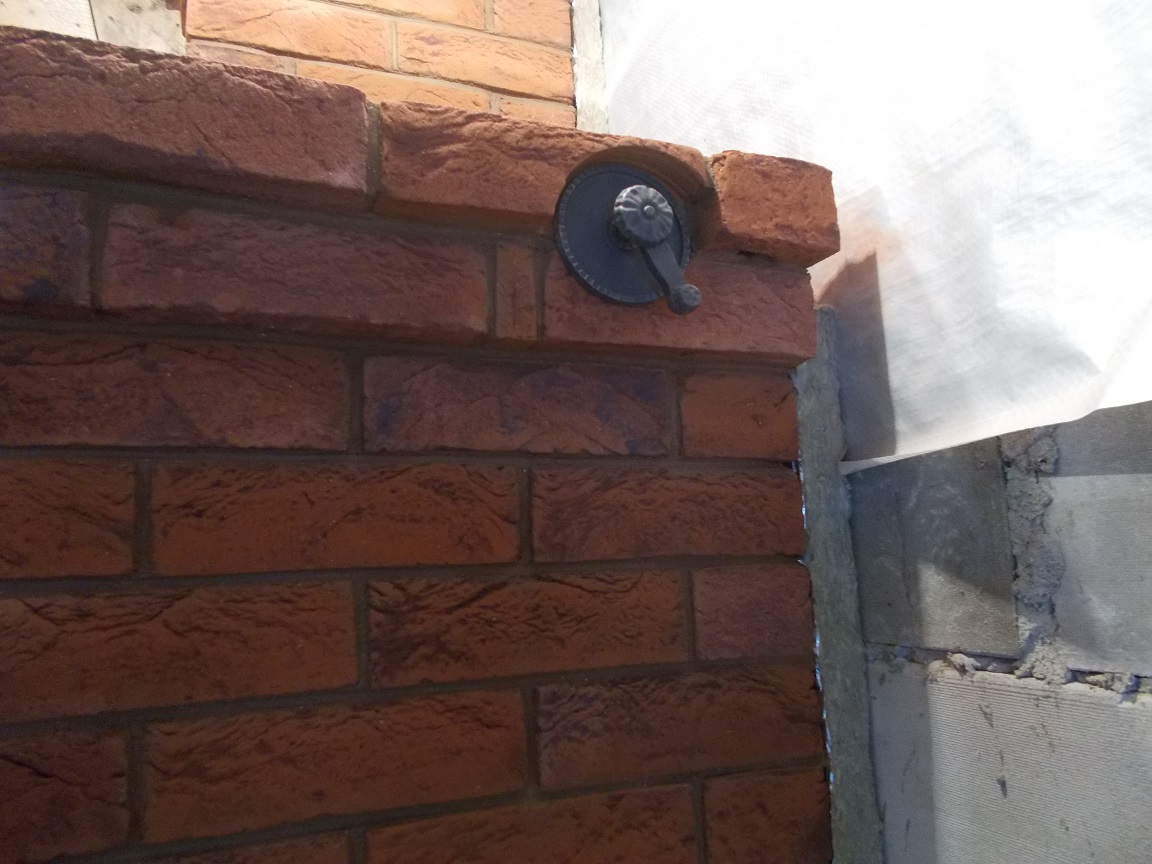

Так Терку можно купить рублей за 60. Вот этот, "Pampas" вроде, стоил 60 р. 38 коп. в прошлом году. В "Славдоме" покупал, у них и сейчас, по-моему, не сильно что-то изменилось. Распродажи какие-то постоянно, можно и дешевле найти.

Не знал. Спасибо за информацию. Теперь буду иметь в виду.

Приветствую, Дима. Красивая печь получилась. Если не секрет, ты нижний колпак весь футеровал или только топливник с ХК?
СообщениеДобавлено: Вс 9 Сентябрь 2018, 23:46 Ответить с цитатойВернуться к началу
Раф конечно весь уверен на 99 % этот кирпич хоть и держит температуру но ручник как ни крути . Плюс по прочисткам видно они стоят с отступом 5 см от облицовки так обычно пкрепят когда футеровка лещадкой 4 см +1 см зазор на вату..

Раф привет!Печь полностью двухконтурная! Заказчица думает куда ей два камаза дров деть, хотя я говорил что зила на две зимы хватит)))

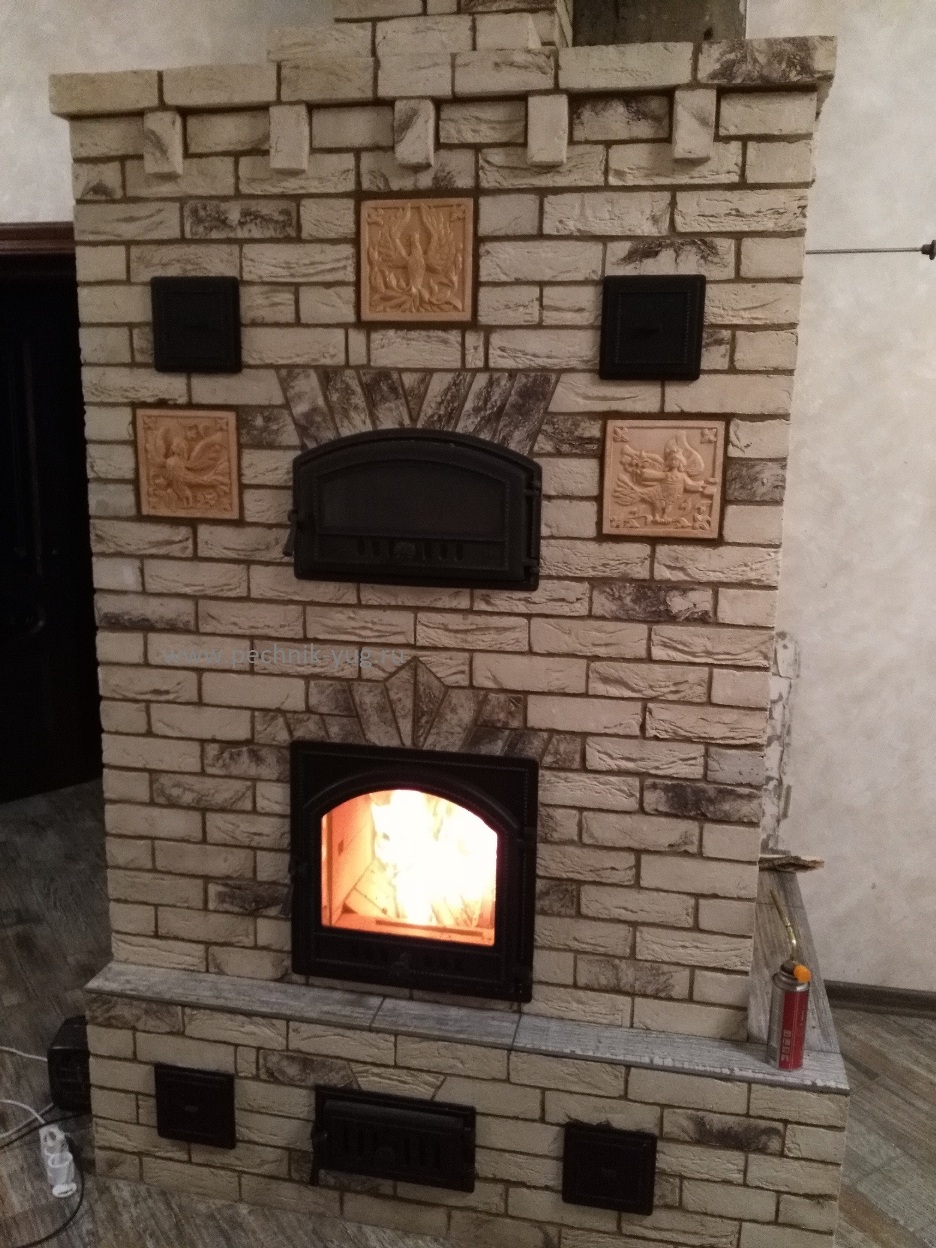

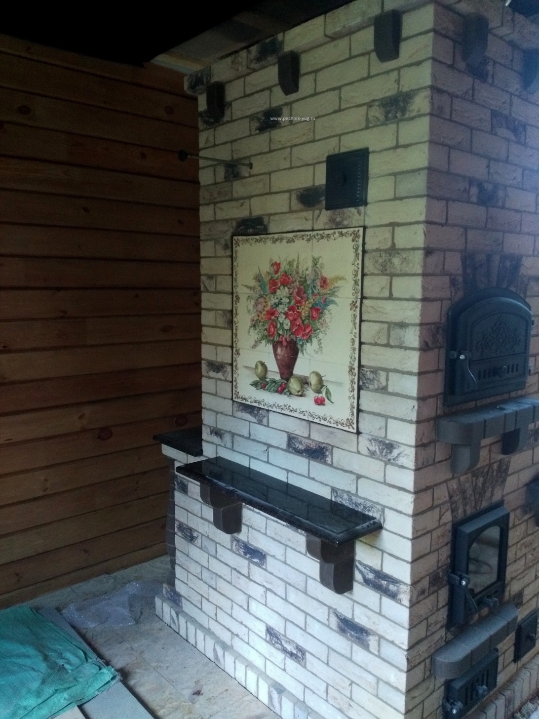

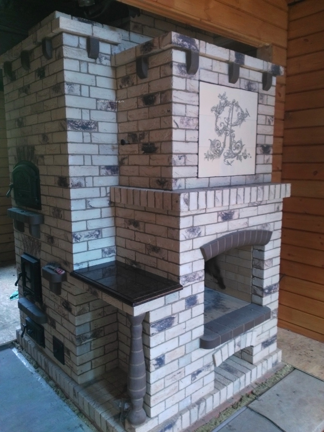

Я еще с такого же кирпича построил Радость На два этажа)))

Спасибо, Дима, понял. Смотрится неплохо. Моему заказчику этот кирпич так понравился, что он его сразу купил два поддона и поставил на участке аж в мае месяце. Говорит "или печь или камин - всё равно, но кирпич этот будет. Скоро из отпуска приедет, покажу ему твои работы, чтобы представление по внешнему виду более реальное имел. А фундамент под дом только неделю назад залили. Ждёмс.
