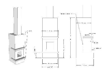

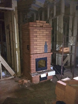

Доброго вечера, уважаемые печники,
помогите принять решение. Сейчас работает печник на кладке небольшой печи в 3,5 кирпича. Перед началом работ ему была выдана схема с основными размерами, высота печи по ней - 2,4 метра. Сегодня приехал на объект - печник выгнал высоту около 2 метра и перекрылся для кладки трубы. Спрашиваю - чего низко так? Он мне - дом небольшой и так достаточно. Я говорю не фига, доложи еще пару рядов хотя бы без дымовых ходов. Я сказал, он сделал - а сейчас закралось сомнение, что не настоял на перекладке - верх печи же прогреваться будет дольше всех стенок, плюс ко всему укороченная длина ходов по сравнению с планируемым проектом - меньше теплоотдача.
Внешний вид печи сейчас устраивает, но вот по функциональному назначению - не будет ли так хуже?

5nizza писал(а):
...Внешний вид печи сейчас устраивает, но вот по функциональному назначению - не будет ли так хуже?
Схему печи покажите?
Схема со слов печника - от топки два раздельных канала идут вверх вдоль задней стенки, потом вниз, объединяются над топкой, далее один канал выходит в дымовую трубу вдоль передней стенки.

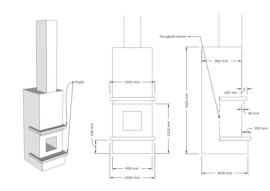

судя по прочистке сбоку - высота топки маловата - около 10 рядов всего.
сверь с тех. заданием.

тех.задание - громко сказано. Там был эскиз с указанием габаритных размеров.

СообщениеДобавлено: Ср 1 Ноябрь 2017, 21:54 Ответить с цитатойВернуться к началу
А какая система отопления в доме?
5nizza
Зарегистрирован: Ср 1 Ноябрь 2017, 20:18
Сообщения: 6
СообщениеДобавлено: Ср 1 Ноябрь 2017, 21:57 Ответить с цитатойВернуться к началу
водяной теплый пол + эта печь
СообщениеДобавлено: Ср 1 Ноябрь 2017, 21:59 Ответить с цитатойВернуться к началу
Тогда норм.

СообщениеДобавлено: Ср 1 Ноябрь 2017, 22:05 Ответить с цитатойВернуться к началу
Тогда ном.
норм. вы хотели сказать? В чем отличие более низкой печи от высокой? Скорость нагрева выше, КПД ниже?
СообщениеДобавлено: Ср 1 Ноябрь 2017, 22:09 Ответить с цитатойВернуться к началу
В вашем случае ни скорость ни кпд не имеют особого значения, печь же не является основным источником тепла...
СообщениеДобавлено: Пт 3 Ноябрь 2017, 18:42 Ответить с цитатойВернуться к началу
помогите принять решение...
Перекрытие печи, до деревянного защищённого потолка, не должно "доходить" на 40 см.
Снизив высоту, у Вас "всегото - украли" мощности КП... Sad
