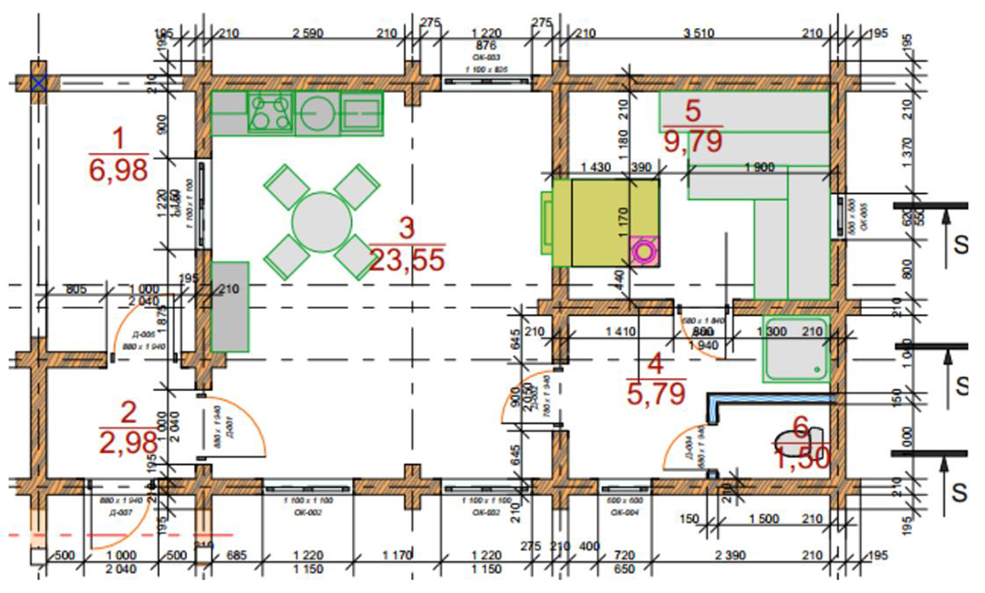

Поступил как-то заказ на строительство банной печи периодического действия для Русской паровой бани. И заказчик попался адекватный, готовый слушать и воспринимать информацию, а главное следовать советам.
Привязали мы печь к парной и начались изменения.
Первое, что пришлось сделать на стадии проектирования это изменить расположение двери в парную для удобного выхода и входа в нее.

После изменения проекта получилось уже нормально, ничего не мешает.

Сообщения: 6776
СообщениеДобавлено: Пн 1 Январь 2018, 20:51 Ответить с цитатойВернуться к началу
Но значительно урезали полок в парилке.А удобнее париться на третьем ярусе -а он обрезан и с него можно упасть в пустоту за печью. Там целый 1м2 не используется.Дорабатывать надо.Я бы печь ещё правее подвинул бы к стене-оставив бы только расстояние на ППР. Полок бы на месте остался бы.
Последний раз редактировалось: Селиван Виктор (Пн 1 Январь 2018, 20:55), всего редактировалось 1 раз
Евгений Романов
Сообщения: 620
СообщениеДобавлено: Пн 1 Январь 2018, 20:53 Ответить с цитатойВернуться к началу
Дорабатывать надо.
Виктор, не надо, все доработали и продлили полок во всю стену.
