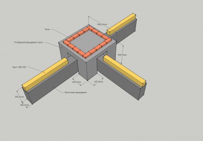

Добрый день.
Проектирую дом 8х8 из бруса 180х180 на ленточном фундаменте с печным отоплением.
Печь будет отапливать 3 помещения площадью 50 м2.
Нужен совет по устройству П-образного печного фундамента над основным ленточным.
Кто нибудь так строил?

СообщениеДобавлено: Вс 10 Апрель 2016, 15:19 Ответить с цитатойВернуться к началу
Smile да, зачастую, только так и строят Razz , коли печника приглашают Surprised лишь, когда весь рубленный (блочный) дом (баня) уже стоит Sad
Конечно. И не один раз.
Всё будет хорошо! =)

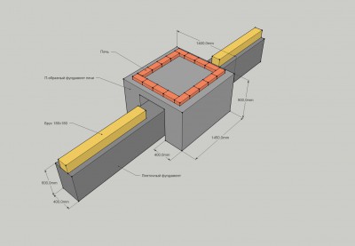

А как вот такой вариант?
Огласите весь список вариантов Smile

СообщениеДобавлено: Вс 10 Апрель 2016, 21:10 Ответить с цитатойВернуться к началу
Да хоть ещё одну стенку пририсуйте... Важно , чтоб верхняя плита этого фундамента была не менее 20см в толщину и армирована арматурой А3 а не металлоломом и залита нормальным бетоном марки не ниже 300 а не "как получилось".

СообщениеДобавлено: Пн 11 Апрель 2016, 10:05 Ответить с цитатойВернуться к началу
А что плохого, если НОВЫЙ (!) печной ( правильный) фундамент перевязан с НОВЫМ(!) ленточным ( правильным) фундаментом дома симметрично, как на рис?
Фундамент печки получил консоли, будет оказывать меньшую нагрузку на грунт, плохо?
Весь фундамент ( с печным) будет усаживаться одинаково, это плохо?
Ленточный фундамент с большим количеством крестообразных перевязок максимально похож на фундамент, залитый единой плитой. Вы что, будете дырку вырезать в плите( если такой фундамент) и мастерить свой, развязанный?
Нет универсальных ответов. Думаю, что самое важное - это равномерно нагрузить фундамент. Если у Вас 2-3-х этажный кирпичный( тяжёлый) дом, то нагрузка печкой в середине - это может и хорошо. Если у Вас каркасник и Вы ставите 2-3 тонны в центре, а стены у Вас лёгкие, то могут возникнуть напряжения в фундаменте "на излом". Надо смотреть и считать.

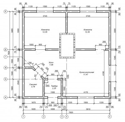

Вот мой план дома.
Дом одноэтажный из бруса 180х180 вес - 18 тонн.
Печка 900 кирпичей вес - 4 тонный.
Грунты глина, глубина промерзания Иркутская область 2,8 м.
Что посоветуете?
Что посоветуете?
У Вас такая глубина промерзания, а глубокий ленточный фундамент будет имеет очень большую площадь соприкосновения с замёршим грунтом, что касательными силами его может(?) выпирать при Вашей нагрузке( посчитать!) Как бы Вам бы вообще про свайный фундамент подумать( площадь сечения меньше) Вам надо со строителями местными потолковать.
Или плиту заливать ( с плитой все печные вопросы решаются автоматически).

СообщениеДобавлено: Вс 17 Апрель 2016, 05:33 Ответить с цитатойВернуться к началу
Снаружи будет 5 см утеплителя и обшивка деревом.
А не большая печь для отопления 55 квадратных метров?
СообщениеДобавлено: Вс 17 Апрель 2016, 14:08 Ответить с цитатойВернуться к началу
У РП значительная часть площади "не работает" на 500 Sad , а если удосужиться посчитать эффективную теплоотдающую поверхность, то, с учётом региона сооружения, Вы как раз и выйдете на этот размерчик Smile при 1-нократной топке в сутки долгими зимними сибирскими вечерами Razz

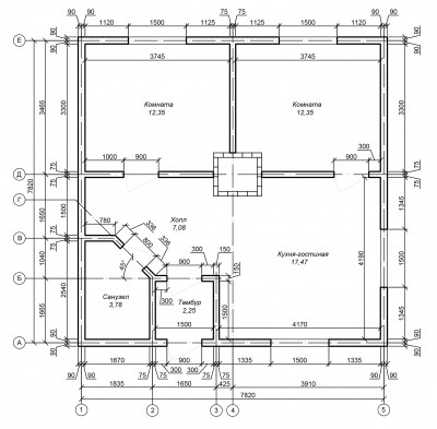

СообщениеДобавлено: Пн 18 Апрель 2016, 16:49 Ответить с цитатойВернуться к началу
Дом ПМЖ.
Печь получается очень большая. Задумался о монолитной плите с теплыми полами + небольшая печь.
