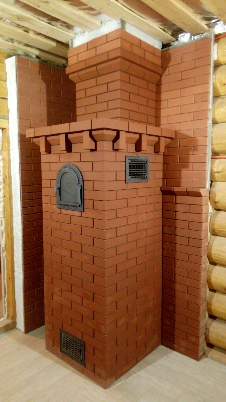

Всем здравствуйте! Не для кого не секрет то, что рынок продаж металлических печей очень сильно потеснил кирпичные банные печи. Заказчик, даже если он может себе позволить любую кирпичную печь, часто выбирает металлюгу. Раньше часто отказывался от таких заказов, но учитывая упадок заказов на кирпичные печи, стал за них браться. Хочу поделиться, что из этого вышло.

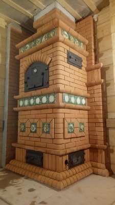

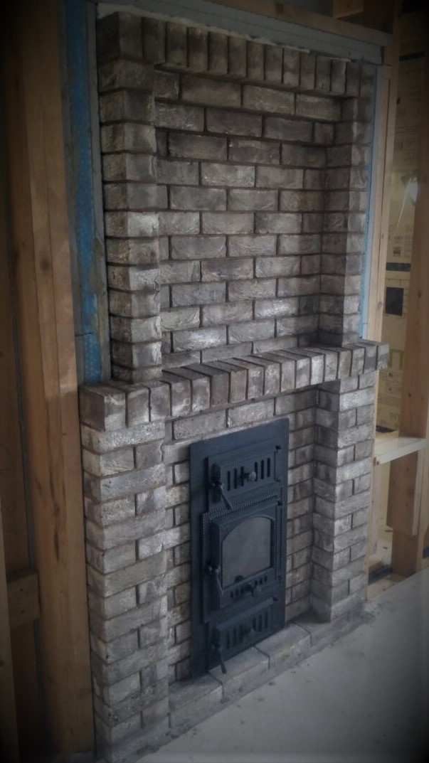

Банная печь Теклар " Этна" с тепловым щитком. Щиток выполнен из шамота. Подключение к коренному керамическому дымоходу шидель. Облицовка кировский кирпич.

Михаил, как вы выбираете мощность печи для парных различных размеров? По характеристикам производителя, какой запас мощности берете? Как с камнями, какие, сколько?

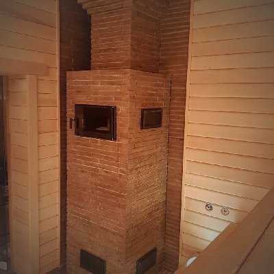

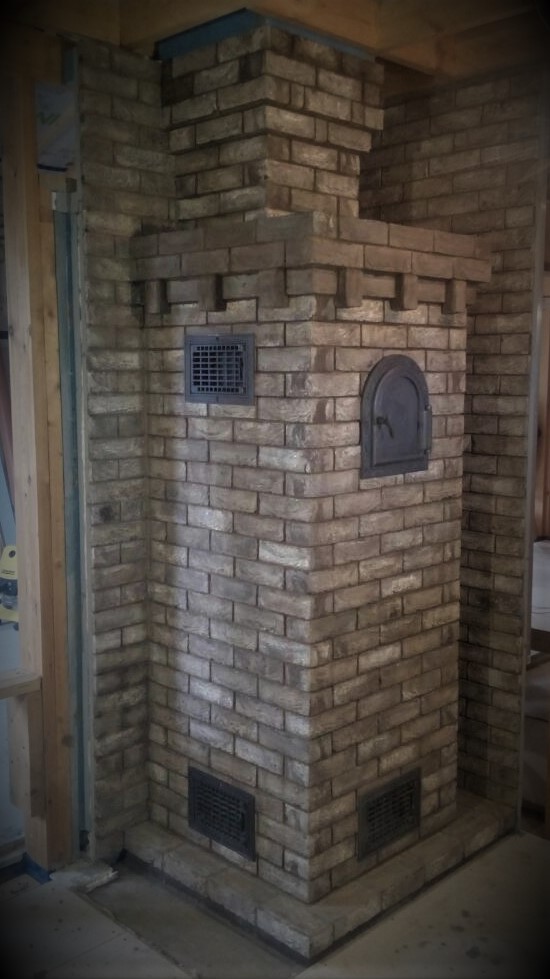

Банная печь Теклар "Хангар" облицовка ригильный кирпич "Донские зори"
89851633584
вид в парной

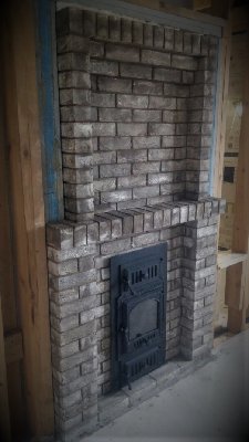

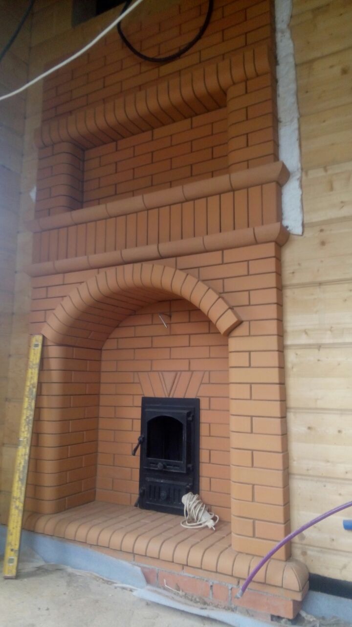

Портал. Закалённое крашенное стекло, камень
89851633584
вид в комнате отдыха

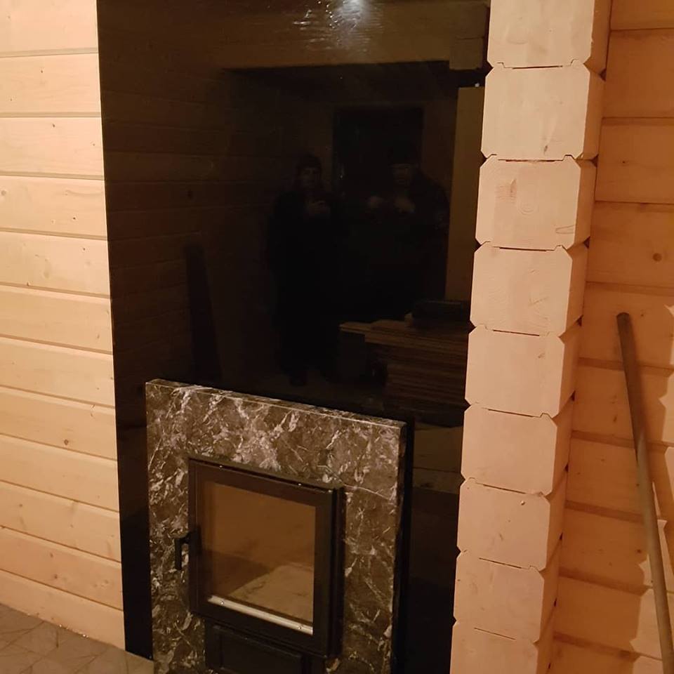

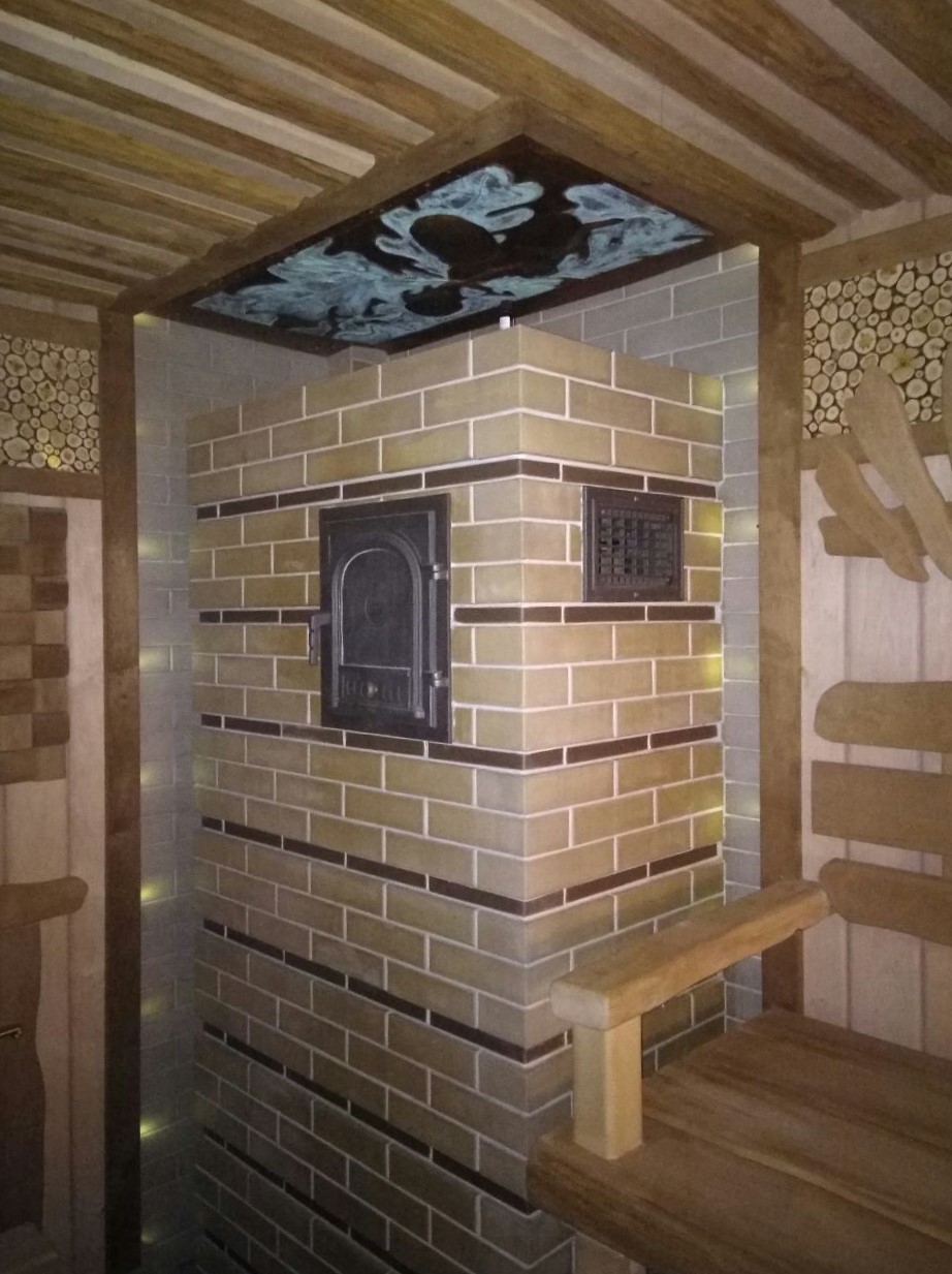

Банная печь "Теклар" "Этна" Облицовка кировский кирпич.

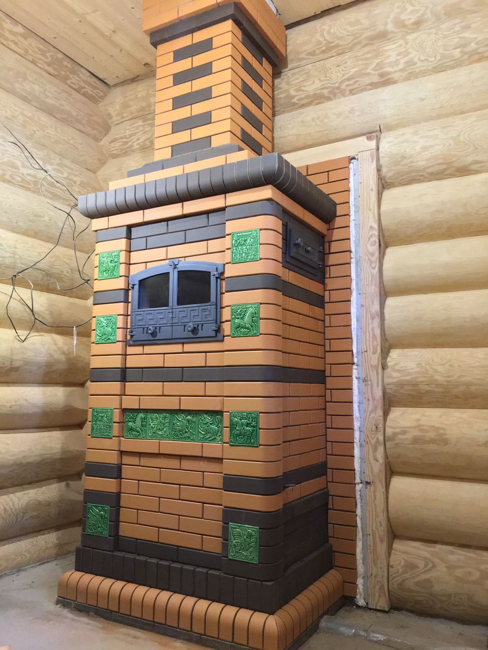

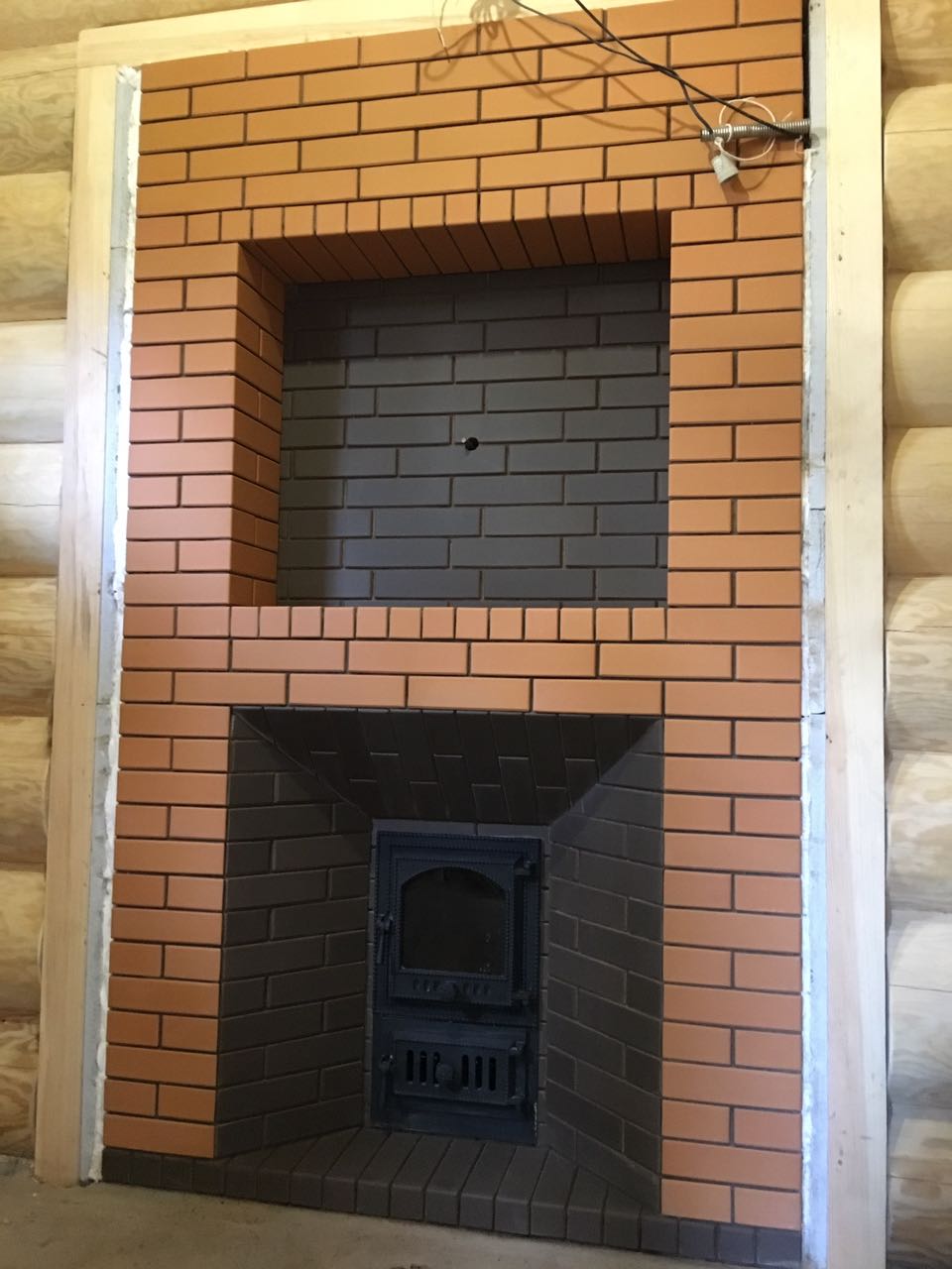

Банная печь "Теклар " "Этна". Облицовка кирпич ручной фармовки

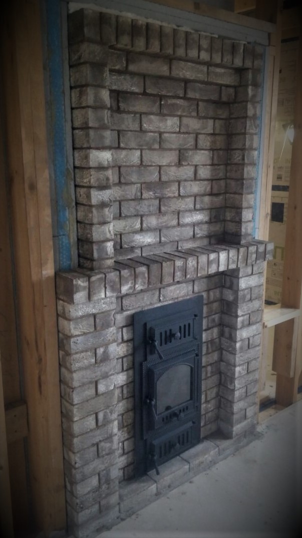

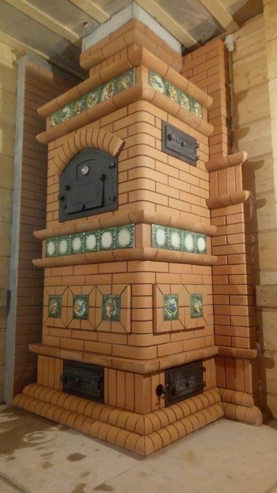

Со стороны комнаты отдыха.

Евгений Романов. Мощность печи даёт производитель, берём конечно с запасом, но небольшим (до 10 кубов) . Камень, выбор заказчика, в основном жадеит. Количество камня, тоже регламентирует производитель, каменки закрытого типа, больше не влезет)). На сколько я знаю "Теклар" рассчитывает 4кг камня на куб парной.

Класс. Михаил зачёт. Как зарекомендовали себя данные печи в эксплуатации. Сколько времени выходят на режим. Какие влажностно-тепловые характеристики в парной. До какой температуры нагревается облицовка. С уважением к настоящим Мастерам.

Михаил Рожков, два вопроса:
1) как учтено разное расширение камня и железа при нагреве? ТКЛР железа вдвое больше кирпича, просто замуровать железную печь в камень не получится. В чем хитрость?
2) если не рисовать схему, то хоть примерно, расскажите, что там в камне, каналы, колпак?

Добрый вечер! По килограммам дрова не мерил. На режим выходят 2-2,5 часа. Температурно-влажный режим по желанию. Парился с такой печью в режиме русской парной 60/50, подняли температуру до 70, стало тяжеловато. В режим сауны переводится быстро, за счёт конвекции. По продолжительности процедур ??, они же постоянного действия, мало, подтопи )). В это плане понравилась "Этна", за счёт второго малого топливника можно подогревать камни не перегревая парную. Камни как и во всех печах такого принципа нагреваются примерно до 300гр. В целом печи имеют право на жизнь)), с кирпичкой конечно не сравнятся.
