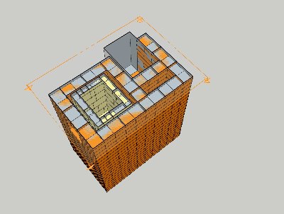

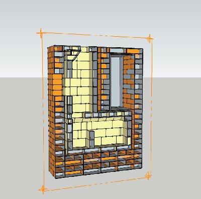

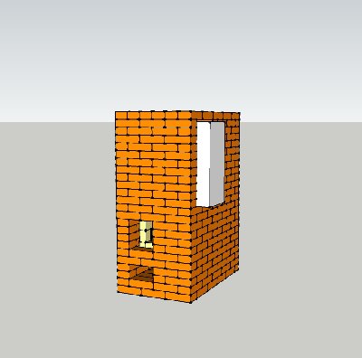

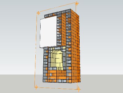

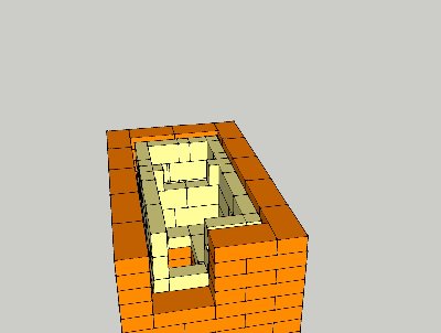

Здравствуйте! Подскажите пожалуйста будет ли работать такая печь или даже смысла нет дорабатывать?

Вот сделал скрины.

Бак под воду или для камней?
Топливник если сделать по уму и колосник по центру,должно работать.
С уважением! 8 91О 951 О7 О7

Работать будет -но век её будет не долгий. Может на пару лет хватит с мелкими ремонтами. Деревенско-садовый самострой -требующий постоянного ремонта. Как в советское время автолюбители -всё свободное время "...рахались "(проводили) в гараже со своими авто вместо женщин. То есть бесконечные ремонты и переделки.

Бак для воды. А почему не на долго хватит? Если сварить каркас на шамотное ядро я думаю ничего ей особо не будет. Или я сильно заблуждаюсь?

Много мест неравномерного нагрева. Бак давит в одну точку -под баком начнётся расползаться кладка. Потом в местах перегрева полезут трещины. Потом шамотная футеровка поплывёт в разные стороны.В районе бака -повышенное саже отложение будет. Регистр можно поставить -но не в эту конструкцию.

а если под баком убрать кирпичи, а сам бак поставить на контур из уголков которыми обварено ядро, чтобы нагрузка на них больше была - это что то поменяет?

По вашему проекту вы вскипятите воду в баке,а камни будут прим. 150 град.С. Зачем вам кипяток когда попариться жары не хватит?
Правильней будет каменка над топкой,а уже бак на уходящем тепле.
Себе так и делал,тоже думал на пару лет,а 23 года парюсь 2раза в неделю,за все время два ремонта.
Изначально бак был 180 литров со змеевиком- практика показала не эффективность.Сейчас бак на 80 л. над каменкой(половины хватает)
