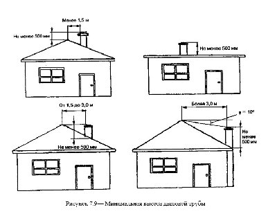

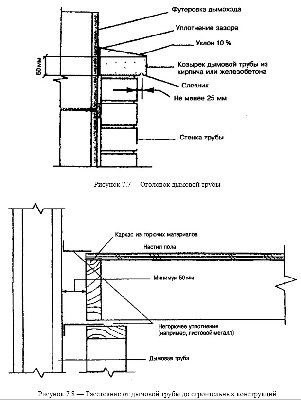

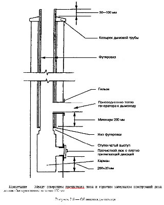

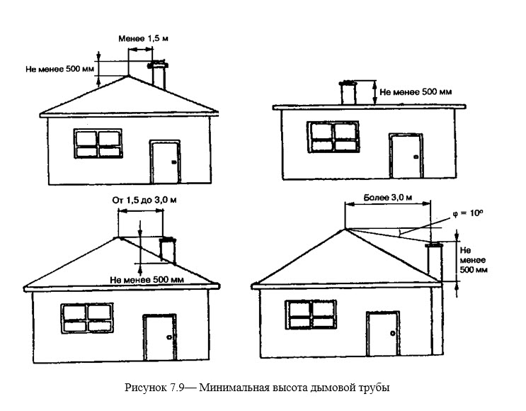

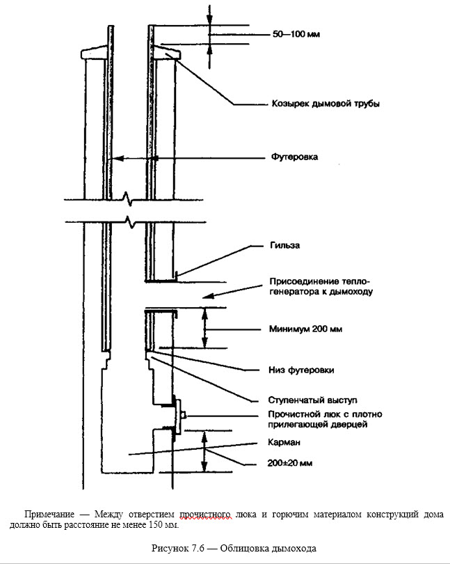

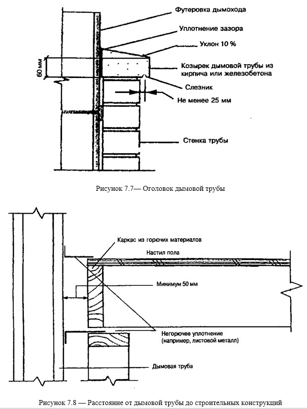

СП 31-106-2002 (извлечение)
"Проектирование и строительство инженерных систем
одноквартирных жилых домов".
7.6 Дымоходы и дымовые трубы
7.6.1 Отведение дымовых газов от теплогенераторов, работающих на мазуте, газе и твердом топливе, следует предусматривать через дымоотводы в дымоход или дымовую трубу. На поверхности дымоотводов температура не должна превышать 120 °С, на поверхности дымовых труб — 70 °С. Дымовые трубы и дымоходы должны быть рассчитаны на температуру до 600 °С при твердом топливе и до 300 °С при жидком и газовом видах топлива и проходить специальные испытания на пригодность к использованию.
7.6.2 Стенки дымоходов любой конструкции должны быть герметичными (не ниже класса II по СНиП 2.04.05) и не пропускать дым и пламя за пределы трубы. Для предотвращения проникновения воды и конденсата за пределы трубы все швы и стыки на трубе должны быть тщательно загерметизированы.
7.6.3 Внутренняя облицовка дымоходов (рисунок 7.6) должна быть устойчива к размягчению и растрескиванию.
7.6.4 Стенки дымовых труб и дымоходов камина, печи и теплогенератора должны выкладываться из красного полнотелого керамического кирпича или из термостойких бетонных блоков и иметь толщину не менее 120 мм. Допускается применение дымовых труб и дымоходов из асбестоцементных труб (до 500 °С), а также труб из нержавеющей стали с утеплителем из минеральной ваты.
7.6.5 Верх дымовой трубы (оголовок) рекомендуется снабжать карнизом (козырьком) из железобетона, каменной кладки или металла по рисунку 7.7. Устройство зонтов, дефлекторов и других насадок на дымовых трубах не рекомендуется.
7.6.6 Расстояние от наружной поверхности кирпичных труб или бетонных дымовых труб до балок стропил, обрешеток и других деталей каркаса и кровли из горючих материалов должно быть в свету не менее 50 мм (рисунок 7.8).
7.6.7 Высота устья дымовых труб из помещений теплогенераторов должна быть не менее чем на 0,5 м выше крыши (рисунок 7.9).
7.6.8 Для устройства теплоизоляционных и шумозащитных покрытий на трубах, температура теплоносителей в которых превышает 120 °С, должны применяться негорючие материалы. Допускается использовать трудногорючие материалы, которые не разлагаются, не воспламеняются и не тлеют в условиях максимальной температуры теплоносителя, возможной в условиях эксплуатации.
