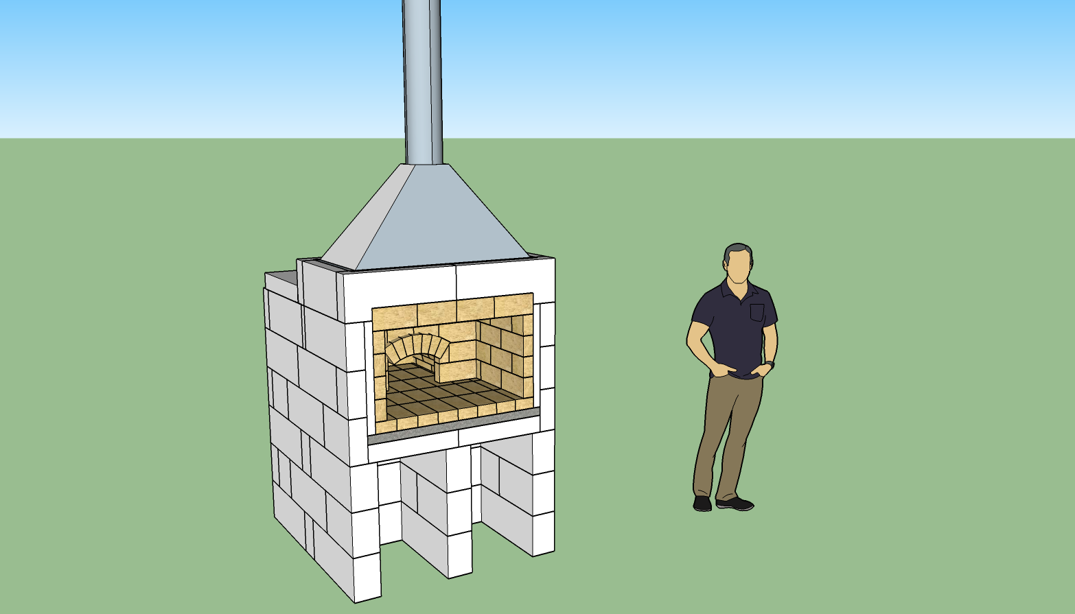

Прошу знатоков рассмотреть проект простого комплекса из мангала и мини РП на основании и в кожухе из газобетона.
Дымосборник планируется из стали варить.
Будет ли работать данная конструкция?

S ТД=1/50 площади портала.
С "каминным" профилем дымосборника - труба "работает" стабильнее...
Не совсем понял. S - это глубина топки? должнабыть равна 1/50 площади портала топки?
Сообщения: 6063
СообщениеДобавлено: Чт 3 Октябрь 2019, 17:37 Ответить с цитатойВернуться к началу
S - это площать трубы...
Т.е. для портала , к примеру, 600х600мм достаточно трубы D100мм?
1:10 вроде соотношение Sad
Сообщения: 6844
СообщениеДобавлено: Пт 4 Октябрь 2019, 05:12 Ответить с цитатойВернуться к началу
А для уличных очагов вообще 1:6. Что то Андрей Алексеевич какую то ахинею несёт. А если по образу и подобию камина -вообще для улицы не канает.

Стыдоба-а-а, простите великодушно..., писал в немощи, "померанс не случился", запятую всё-же н.б. поставить перед ноликом..., даже при ЧСС 152уд./мин.
Для открытых каминов в помещении, возьмём предложенный размер 0,6х0,6 м...
Труба популярной табличкой, рекомендована в кирпич 14х27см. на ЦПС.
0,36 м.кв., примерно 12 шт. 25х12см.
Т.е. для камина в помещении пропорция 1/10.
Для открытых беседок, тут полностью согласен с Виктором Владимировичем, пропорцию надо "брать" 5-6...
Не хворайте - все!

у меня портал 83х48 см.
Если брать 1/6 то получится 664 см2.
Это труба диаметром 30 см.
Ее нужно сендвичем сразу делать? над печью будет навес с крышей OSB+гибкая черепица.

Подойдёт и 25см.
Сендвич тут необязателен, только если для защиты мягкой кровли.

Да всё верно . Если труба выше 5 метров от пода мангала -можно сделать и 250 диаметром.
