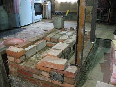

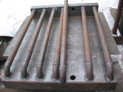

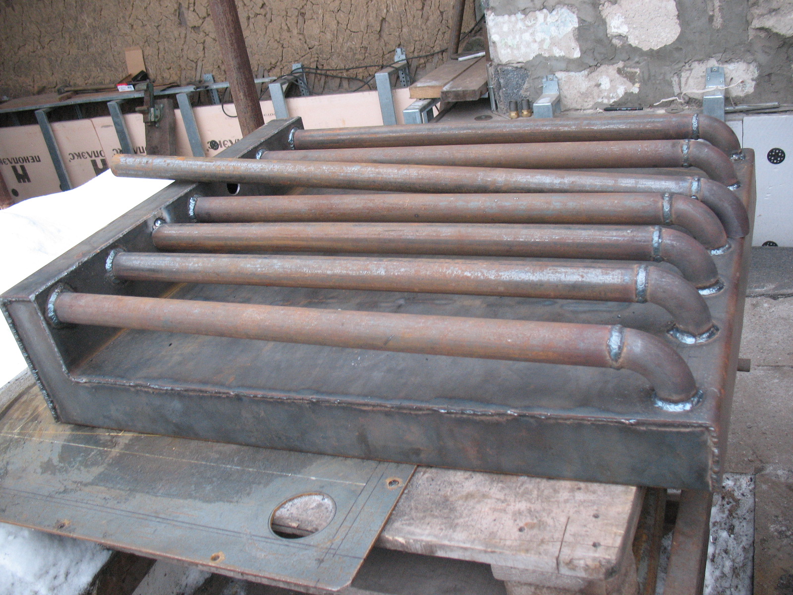

Привет из Сибири.

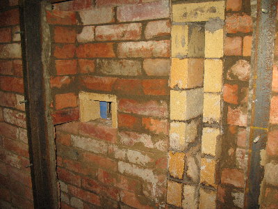

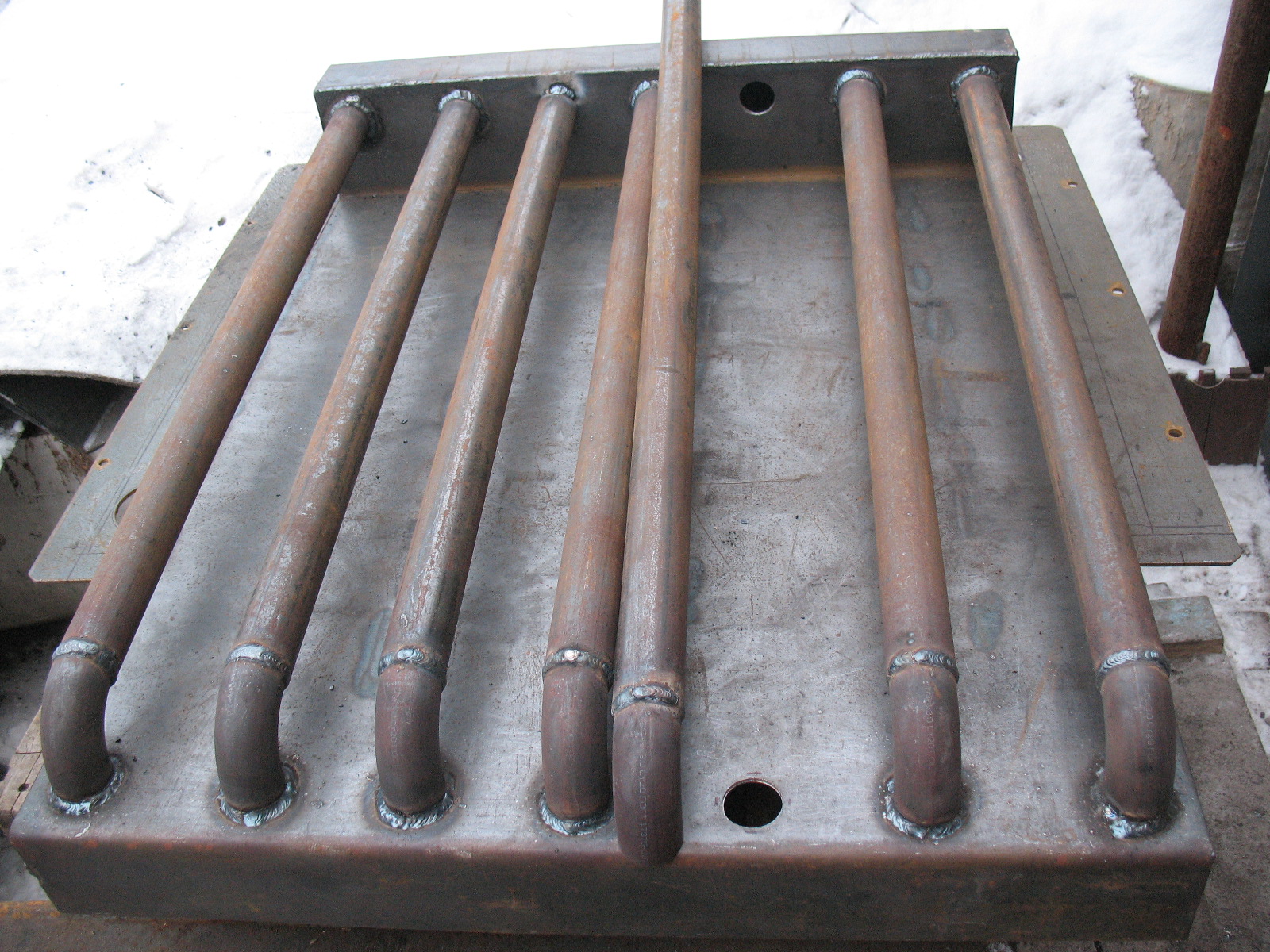

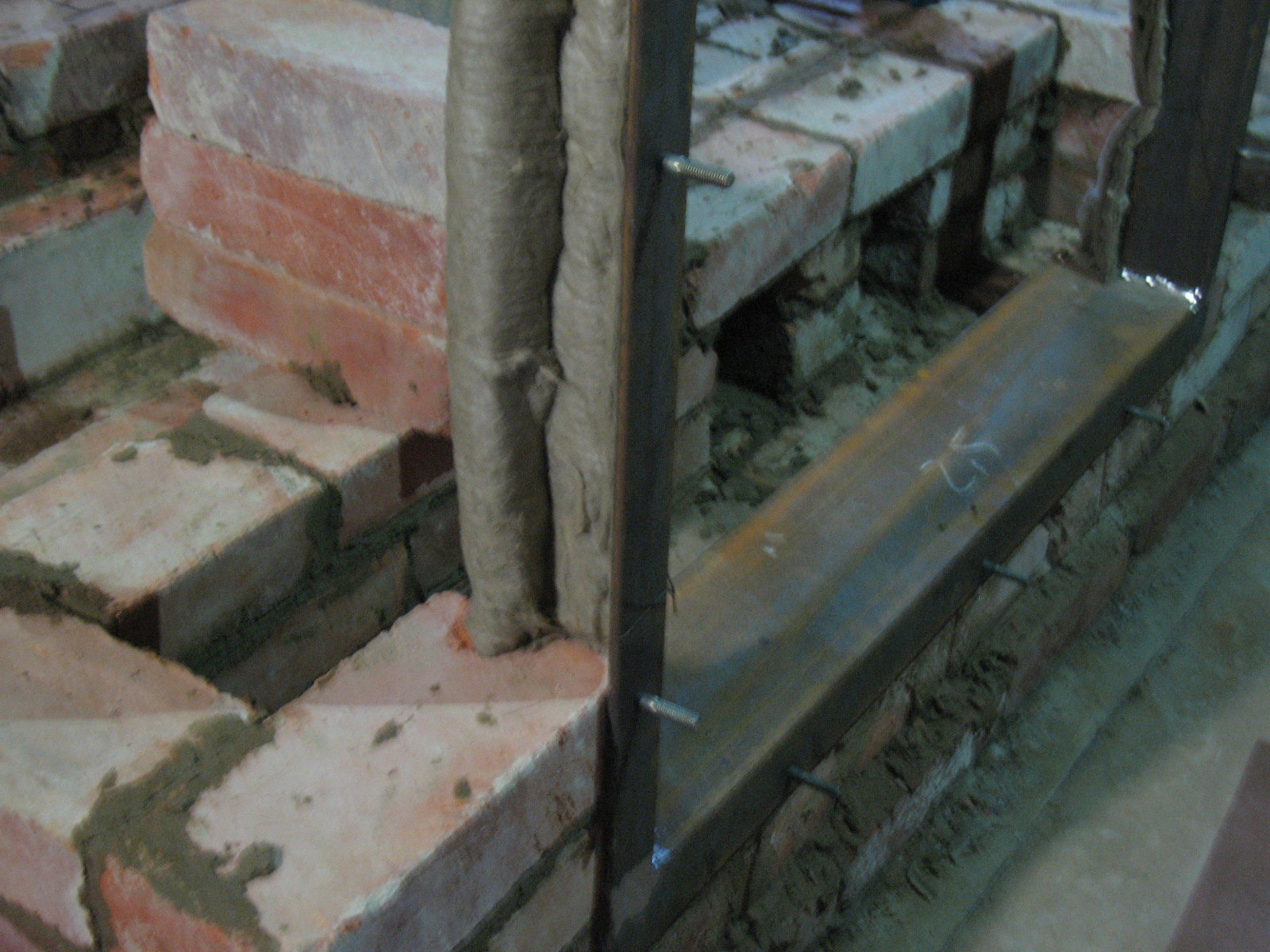

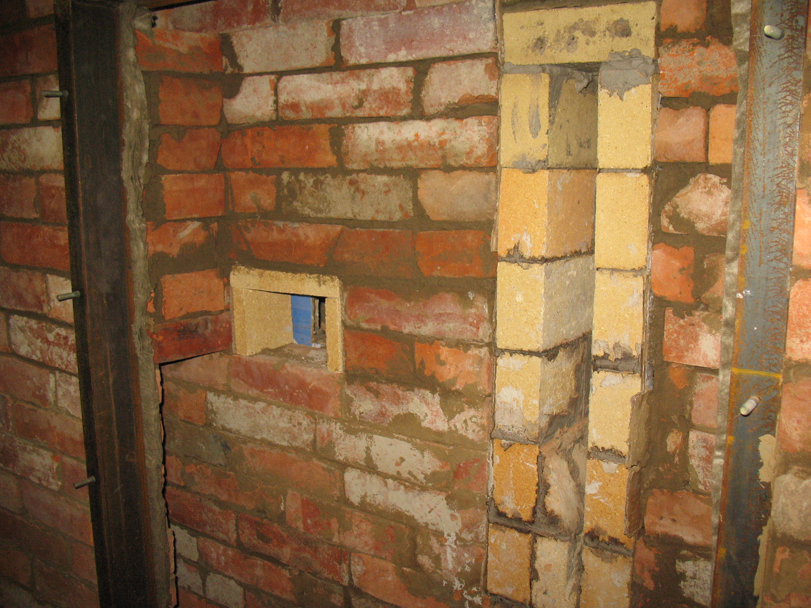

Прошу оценить вот такой вариант котла. В эксплуатации с 2014г. Хотелось опробовать идею организации "малого круга" без
термоклапана, через трубы конвектива в "дипломат" котла. Попутно пришло решение, куда деть оставшиеся после стройки обрезки швеллеров. Они пригодились для рамы, в которую на шпильках крепится котел. Рама установлена в проем первого колпака по принципу "акустического подвеса", т.е. через прокладки из базальтового картона. На обратке установлен электрокотел 2 кВт, в верхней части - контур ГВС из гофрированной нержавейки.

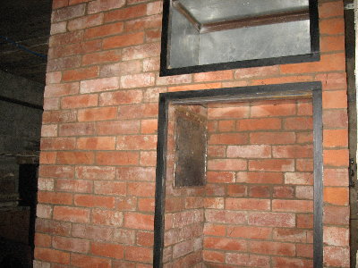

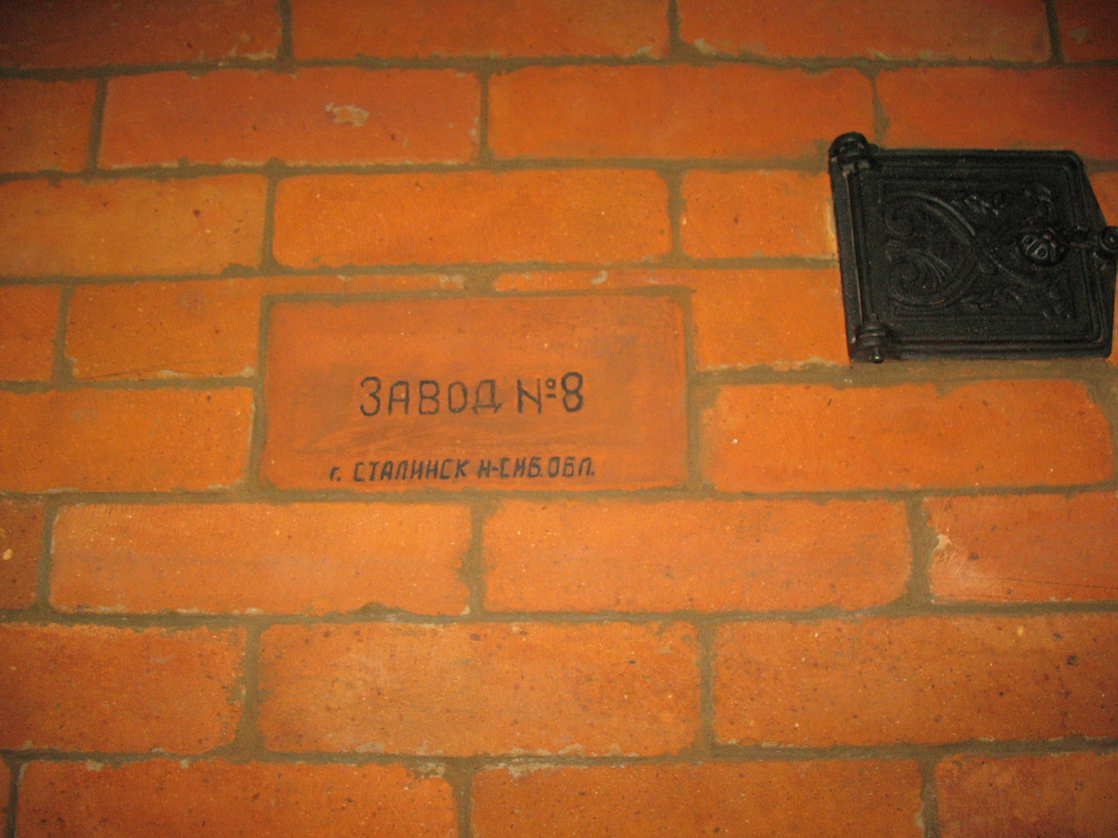

Сама печь - по мотивам КИКсП 16, ОВИК 20. Удалось найти прекрасный "сталинский" кирпич. При сушке проем просто закрыл листом жести с базальтокартоном, пока котел доделывал.
Система отопления - с ЕЦ, низкотемпературная инерционная, поскольку проживание постоянное. Дом одноэтажный, 140 кв.м.
Сейчас за бортом -32, подача +54, обратка +35.

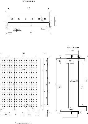

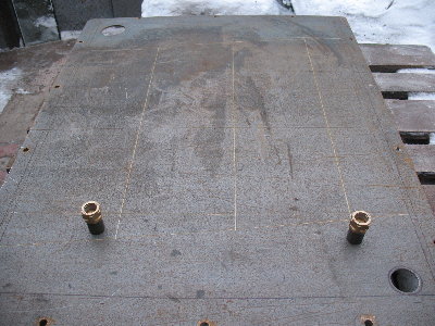

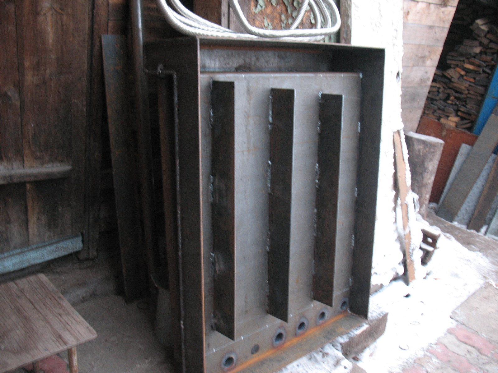

"Дипломат" котла с привареными внутри ребрами
 Размер файла:  545.65 КБ
 Просмотров:  926 раз(а)

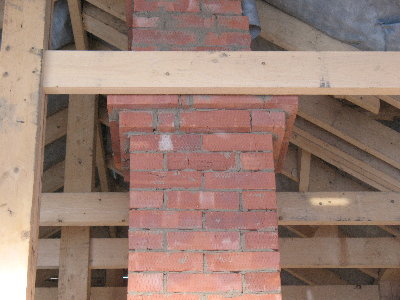

Конвективная часть
 Размер файла:  651.46 КБ
 Просмотров:  1000 раз(а)

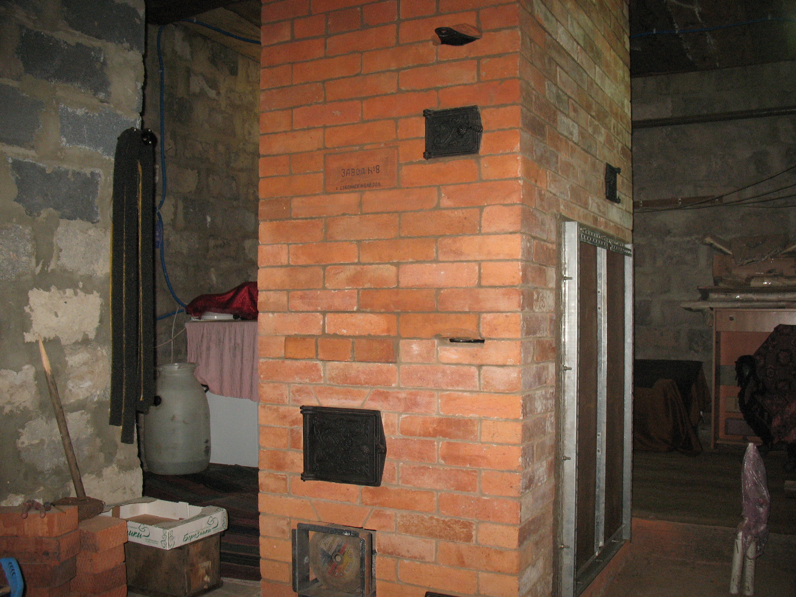

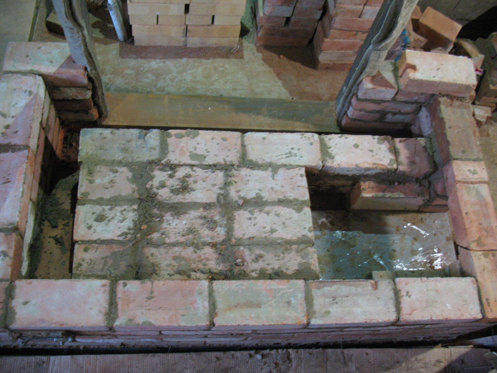

Печь готова к сушке.

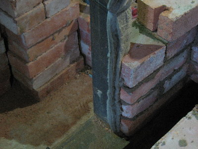

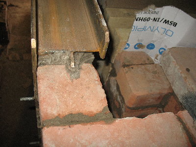

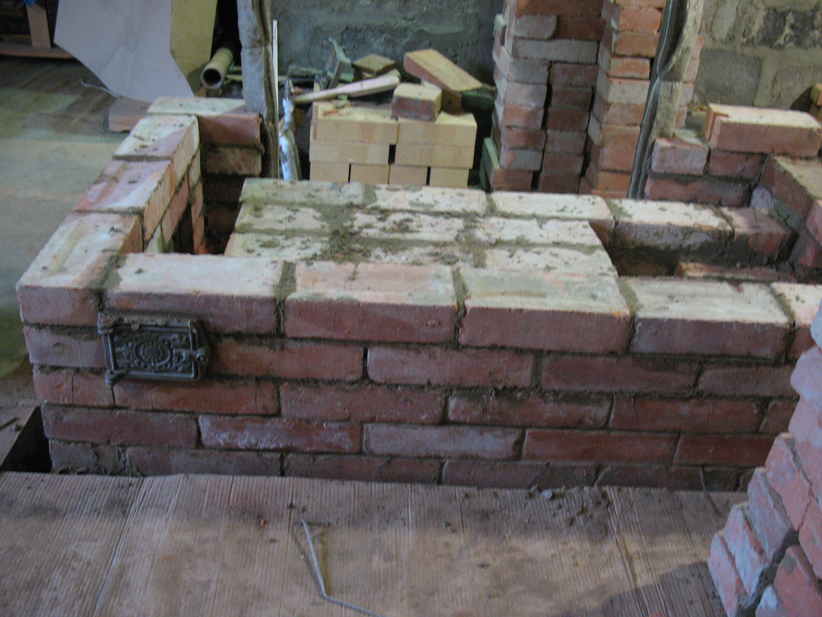

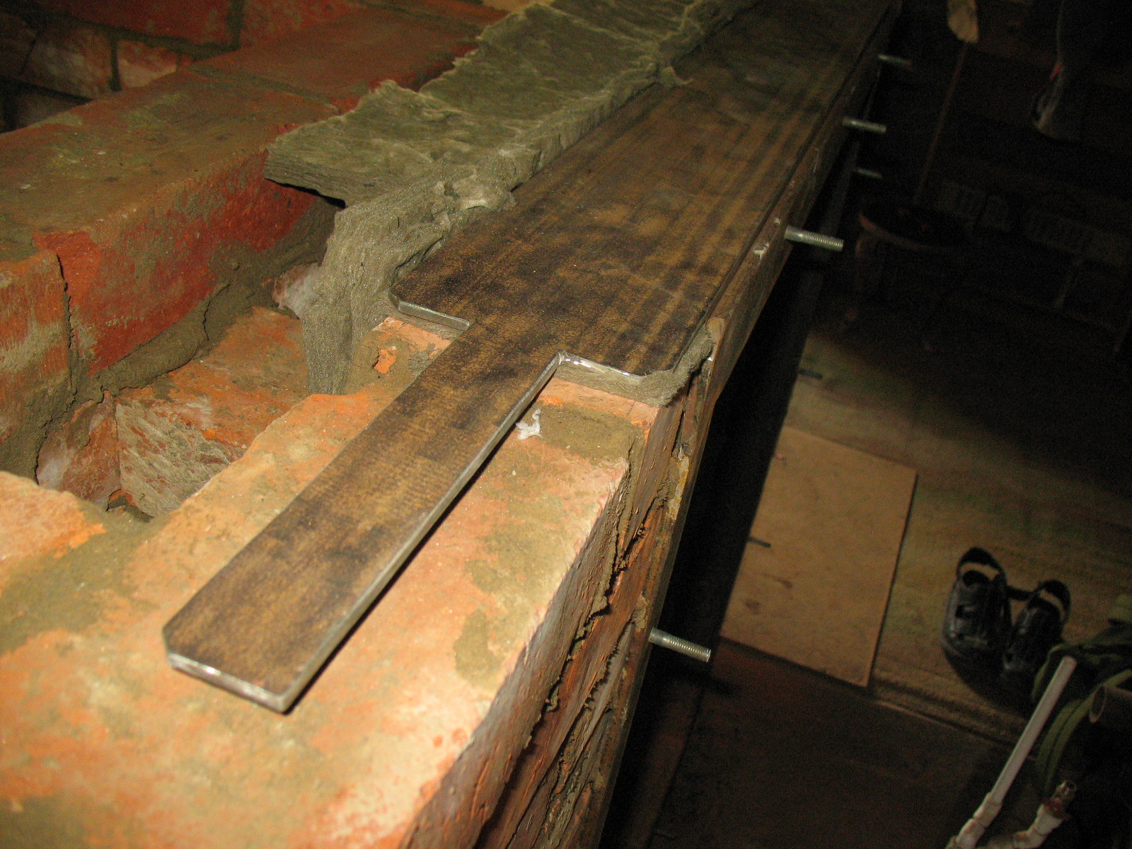

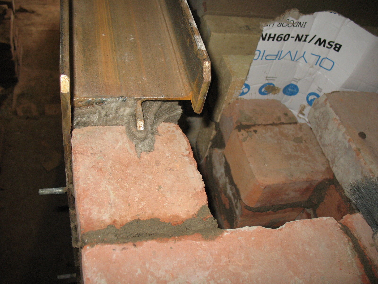

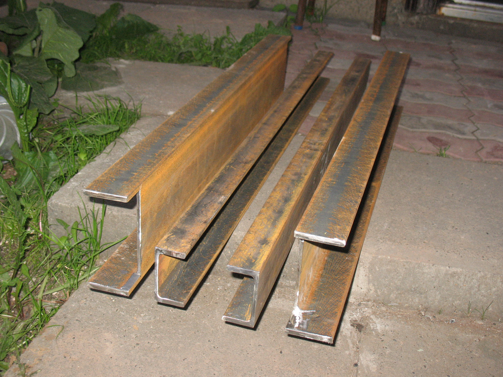

"Замковая" установка рамы котла (полка швеллера - прокладка - паз в кирпиче)
 Размер файла:  673.26 КБ
 Просмотров:  982 раз(а)

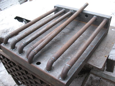

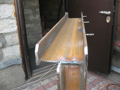

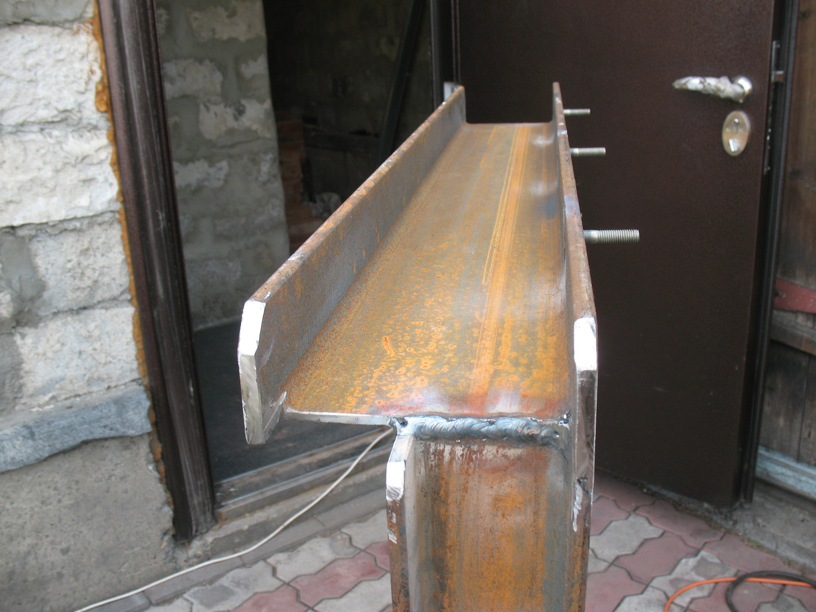

Рама котла с крепежными шпильками
 Размер файла:  714.36 КБ
 Просмотров:  1048 раз(а)

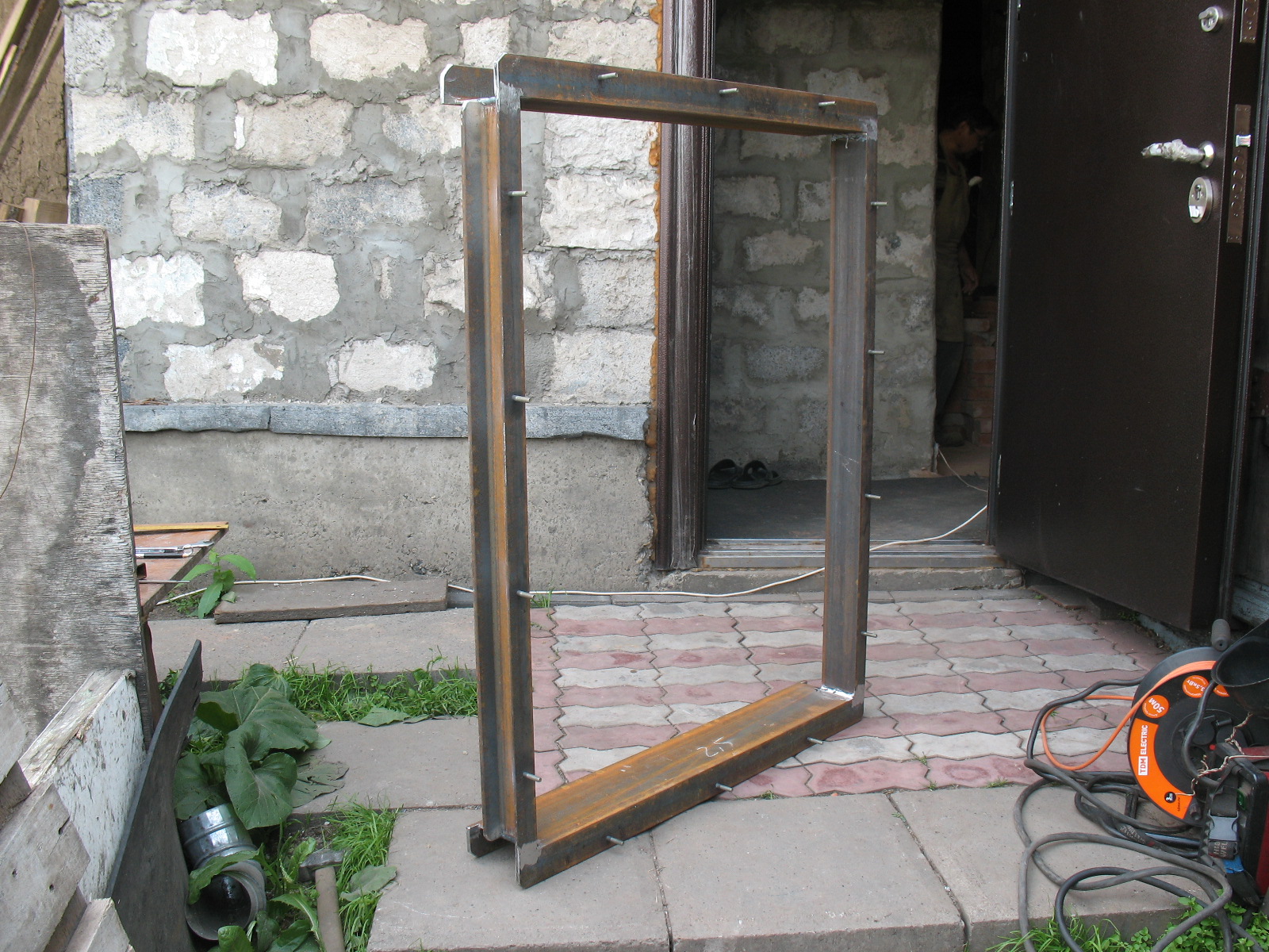

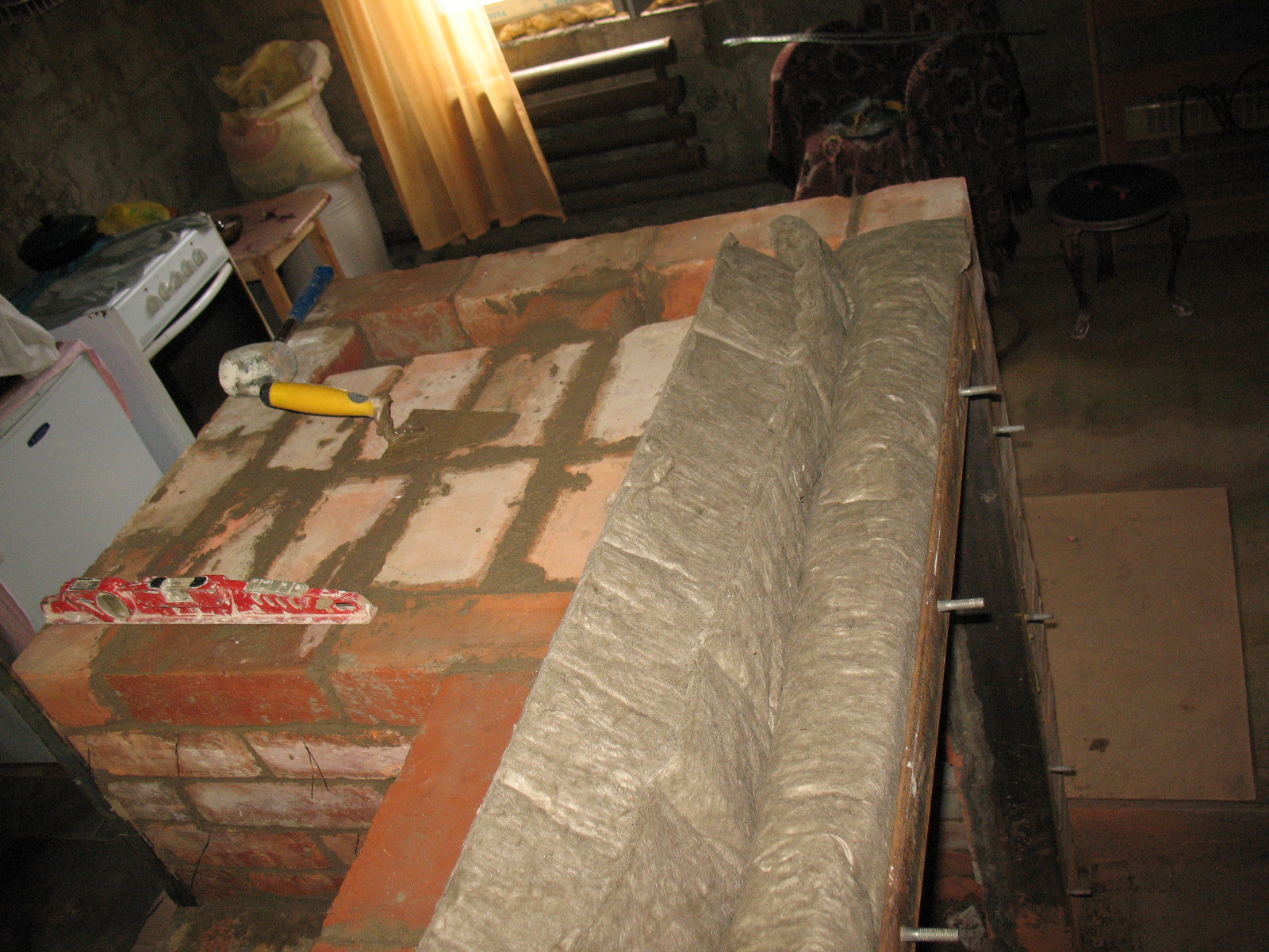

rimowith писал: вот такой вариант котла.

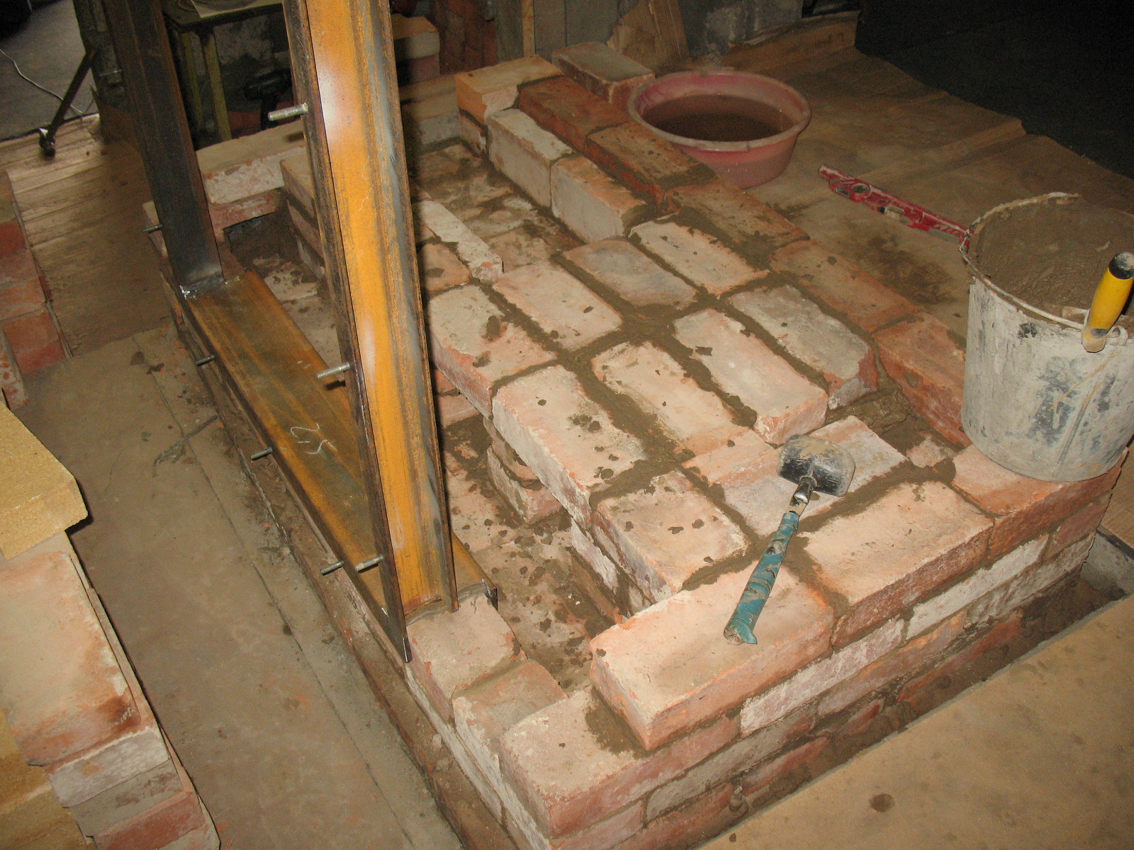

Или все ясно, и у матросов нет вопросов, или же конструкция настолько еретическая, вопреки канонам, что все обходят стороной?

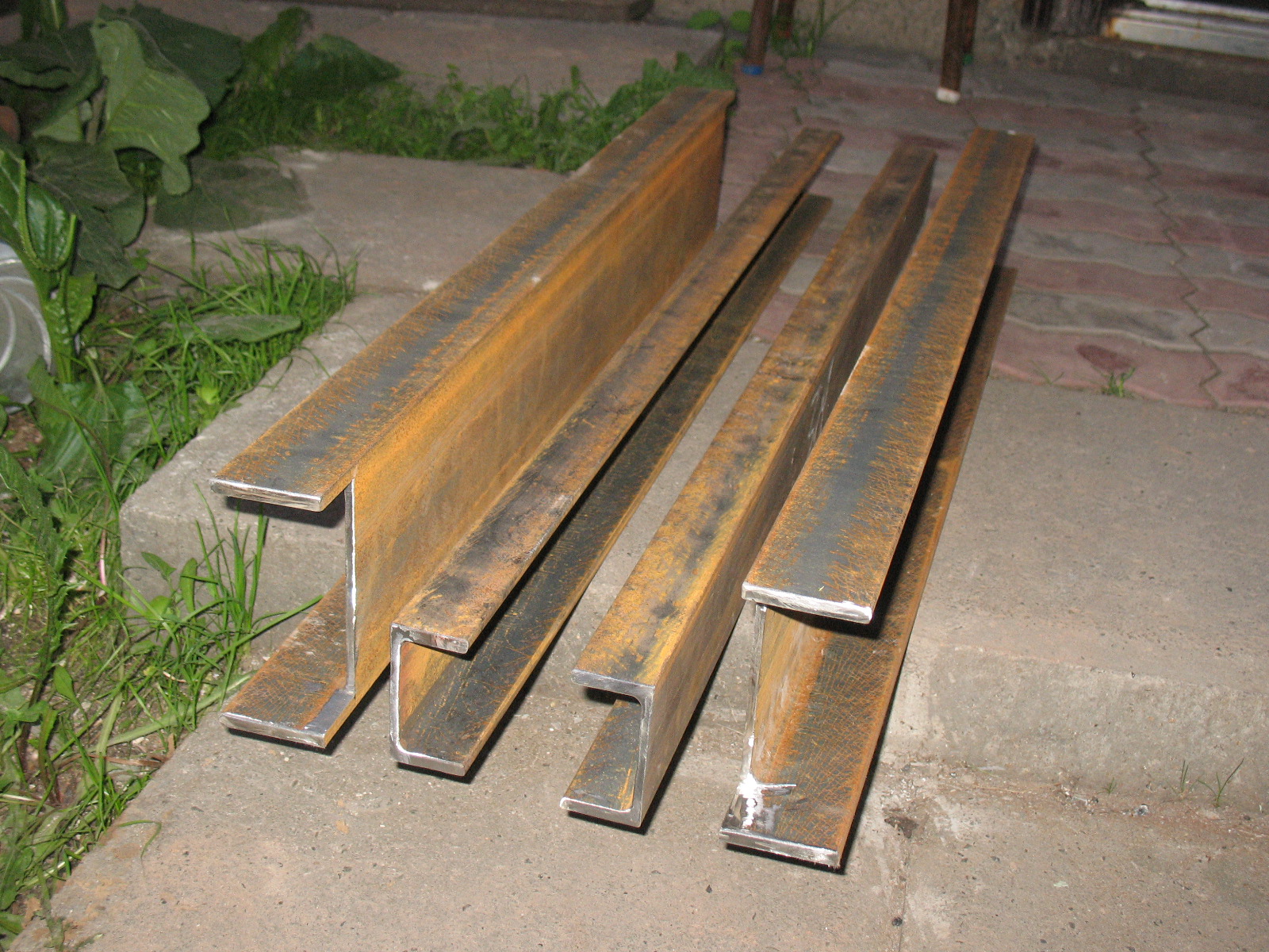

Балка перекрытия вставлена в верхний швеллер через базальтовую прокладку, но опирается только на кладку
 Размер файла:  703.29 КБ
 Просмотров:  935 раз(а)
Рама готова к установке балки перекрытия
 Размер файла:  694.58 КБ
 Просмотров:  927 раз(а)

На фото отсутствует швеллер балки перекрытия
 Размер файла:  766.1 КБ
 Просмотров:  631 раз(а)

серьезный подход ... еще бы схемку всего этого

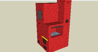

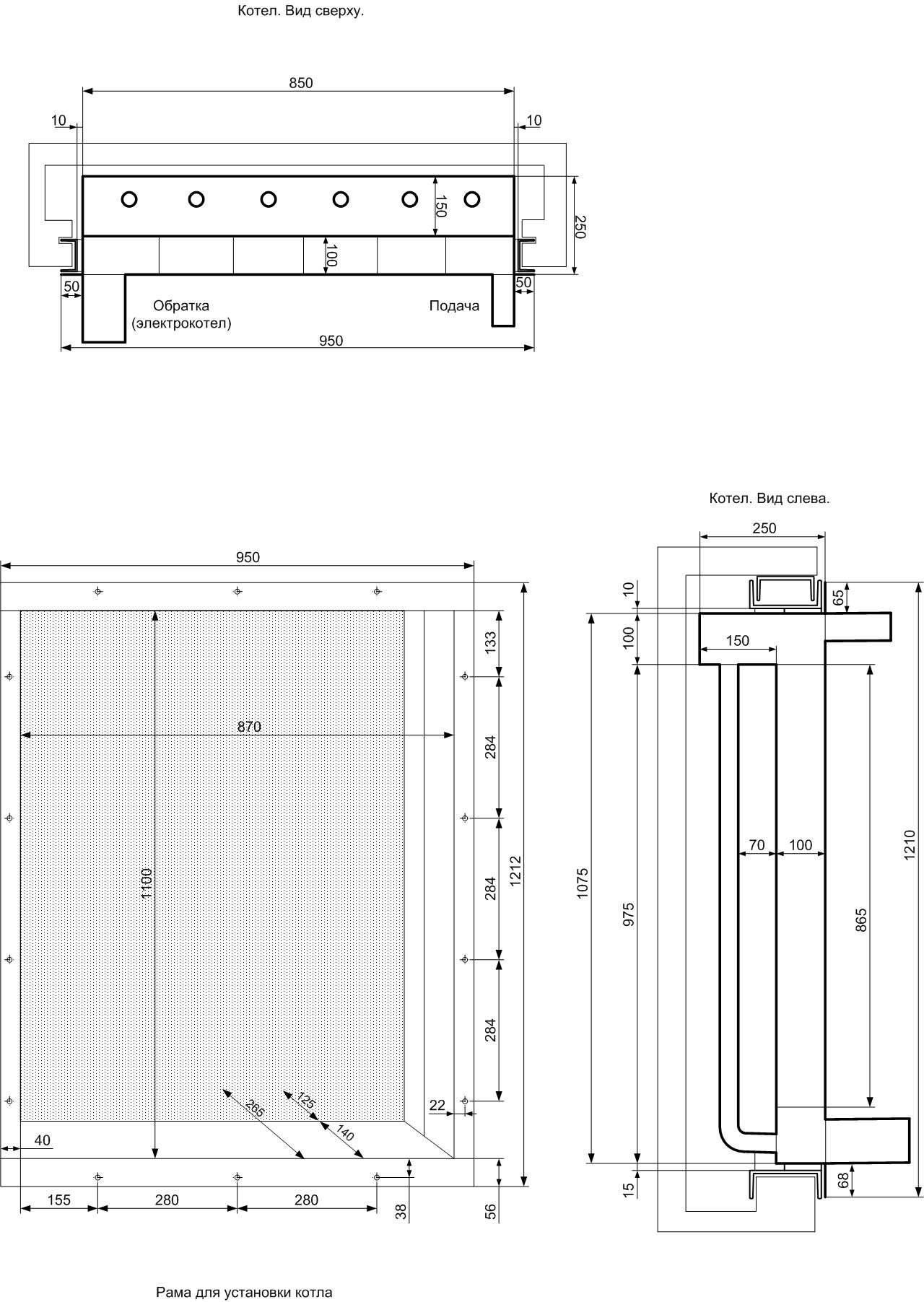

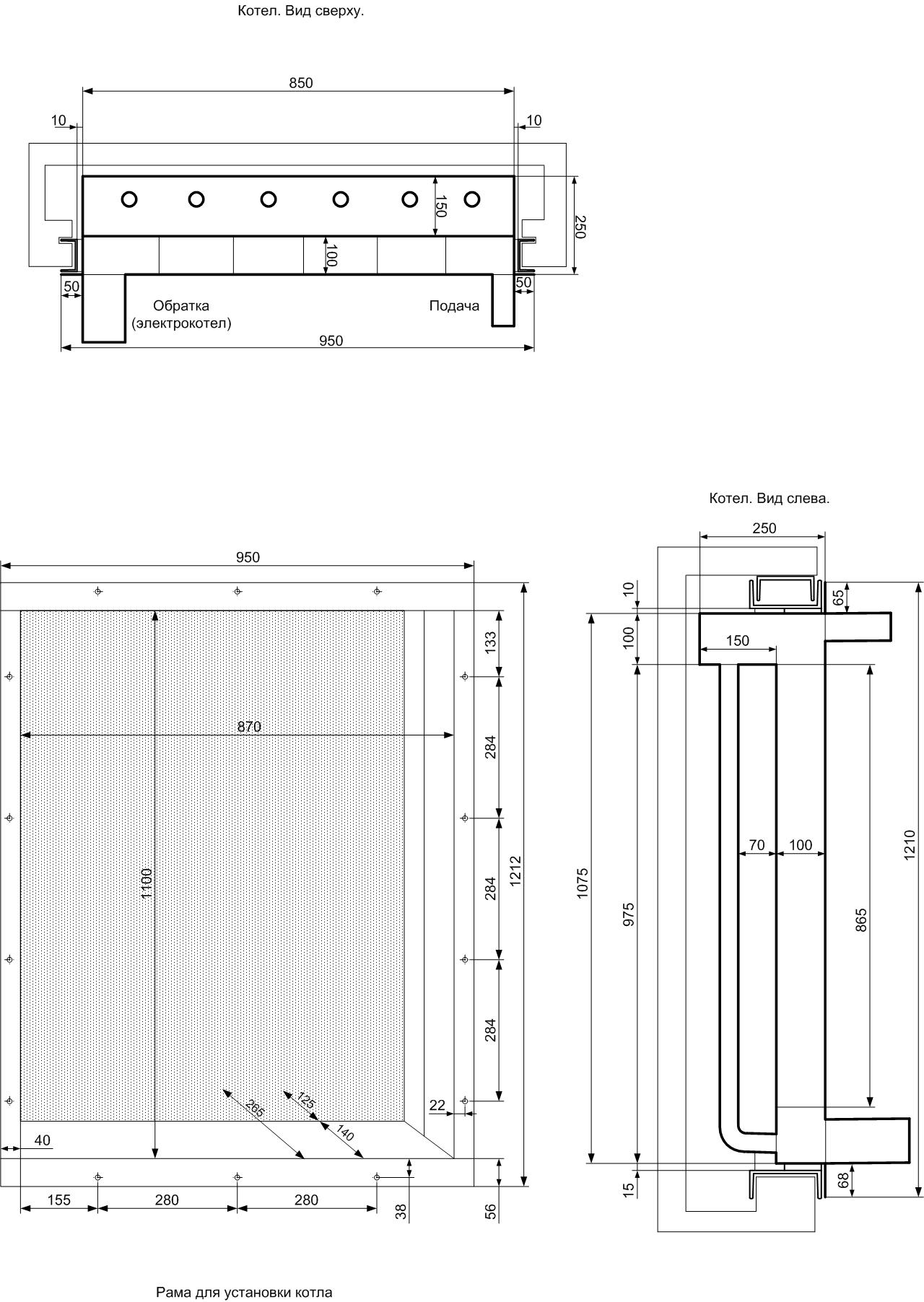

Евгений, доброй ночи. Полной схемы нет. Наброски делал в командировке, потом вместо порядовок сделал несколько резов для наглядности. Они стартовые, недостоверные. При кладке пошло много экспромтов. Во-первых, чистки и заслонки перенес в котельную (это фронт печи и котловая сторона). Затем добавился сушильный шкаф и полка. Соответственно котел стал уже и передвинулся немного вправо, чтобы освободить место для ЗЛХ. И так далее, по мелочам.
И сушильный шкаф, и полка - все оказалось востребованным.

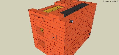

 Размер файла:  655.82 КБ
 Просмотров:  849 раз(а)
При закрытой ЗЛХ газы выходят из котла во второй колпак через щиток на кухне, согревая душу и мягкое место хозяйки.
 Размер файла:  389.59 КБ
 Просмотров:  977 раз(а)

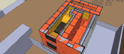

Подача - справа вверху, обратка - слева внизу. Пока тепловой насос не заработает, внутри котла циркуляция идет вовсю.
 Размер файла:  288.04 КБ
 Просмотров:  941 раз(а)

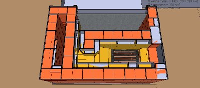

Трубы конвектива для "малых кругов" уже придумались, но еще не прорисованы
 Размер файла:  263.65 КБ
 Просмотров:  934 раз(а)

Поскольку обрезков швеллера еще не было, котел готовился классически замуроваться.

Кирпич еще довоенный, взял почти даром при разборе дворца культуры.

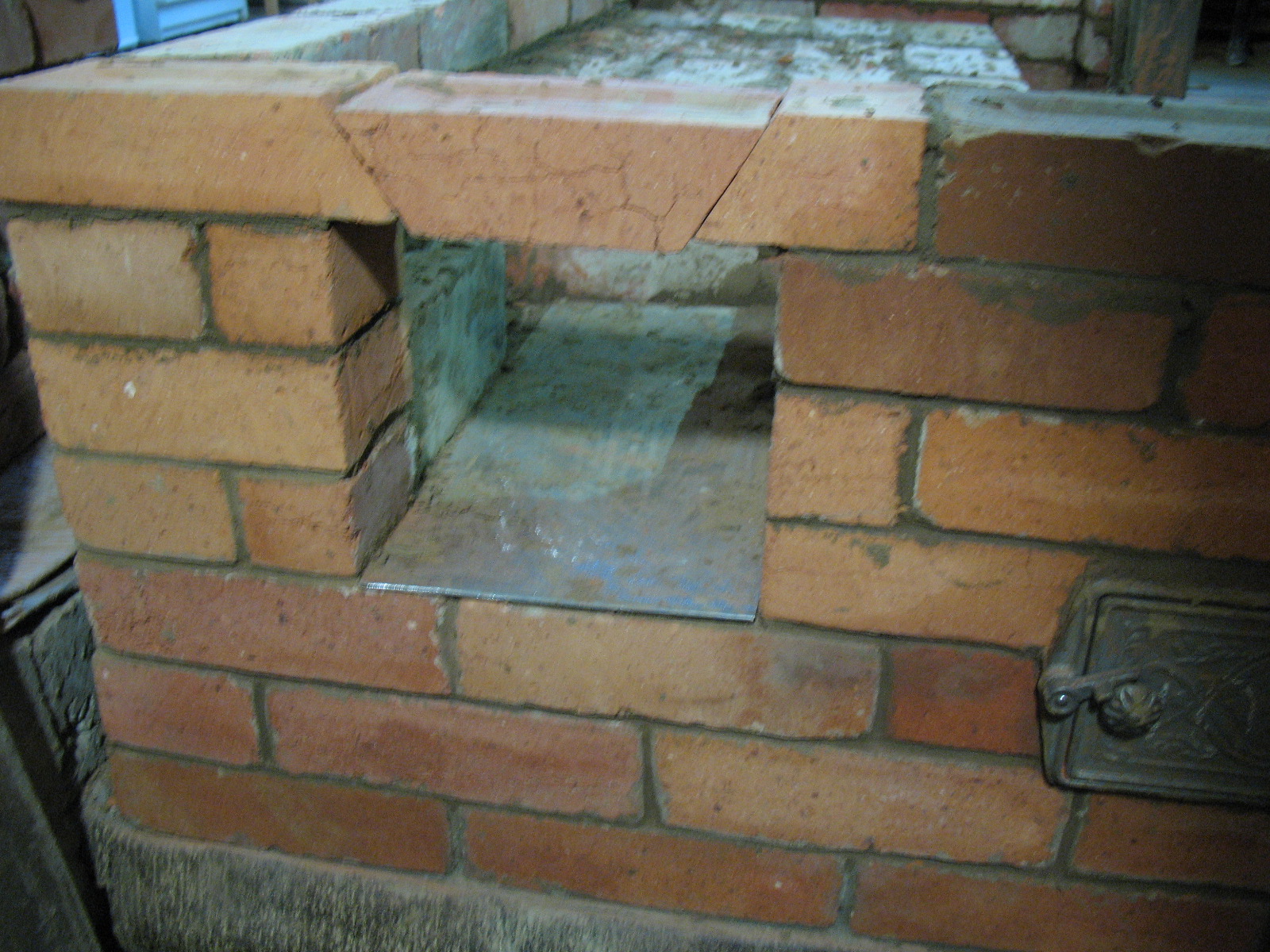

Левее бокового хайла добавился канал летнего хода. Штука очень полезная, и заслонка под рукой, недалеко от дверцы топки.
 Размер файла:  787.06 КБ
 Просмотров:  846 раз(а)
Всем советую. Слева внизу - выход из топки. Не циклон, конечно, но работает.

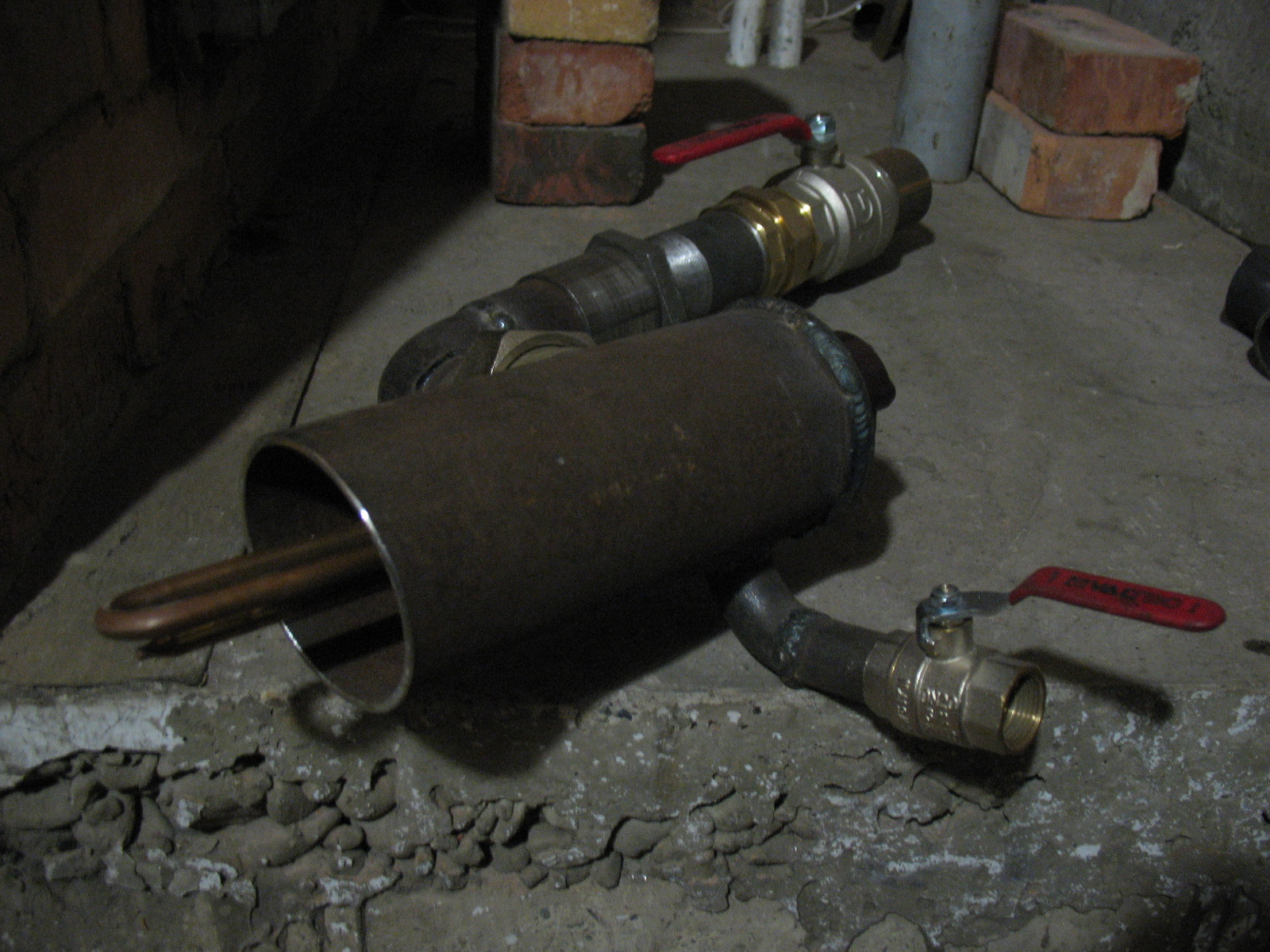

Обратка. ТЭН частично входит в котел.
 Размер файла:  639.42 КБ
 Просмотров:  877 раз(а)
За миллиметры не ручаюсь. Времени много прошло, возможно, что-то корректировалось.

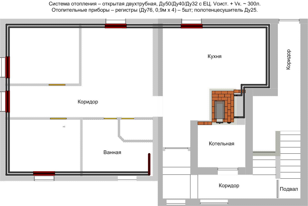

Добрый вечер всем. Для полноты картины выкладываю схему системы, на которую нагружен котел.
Вообще-то к печному делу я никаким боком, хотя шведку от голландки с детства отличаю, вырос в своем доме. А вот что засаживание не от слова засадить, а засажить, понял сравнительно недавно. Работаю в строительной организации, а поскольку ни одна фабрика или шахта не обходится без котельной, десятка два имею на счету. Приходится общаться с теплотехниками. Моя задача - обеспечить их автоматикой. Вот от них немного поднабрался, за что им большое спасибо и мое уважение. А танцевать начинал от печки под названием шведка Бацулина.

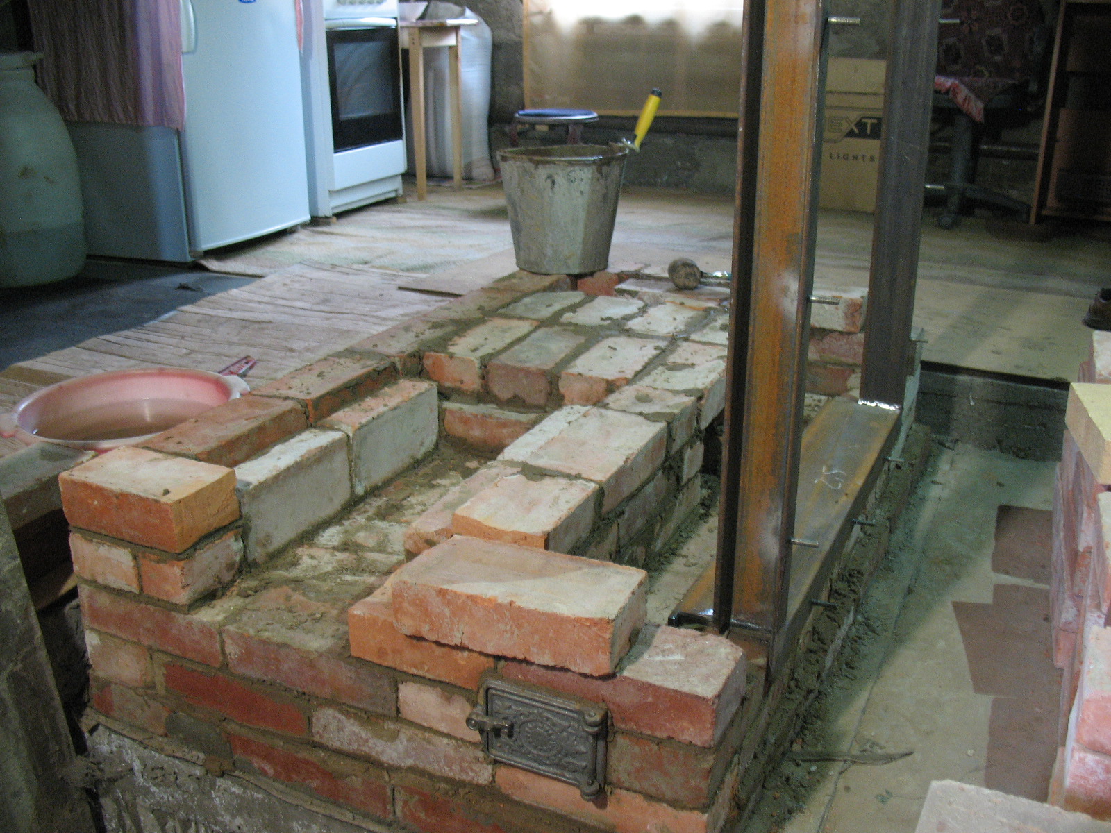

Здравствуйте. Немного о конструкции котла. При строительстве ОФ Черниговская мы с теплотехниками на котельной обсуждали работу контура рециркуляции, т.е. подмеса горячей воды на вход котлов. Средствами автоматизации это реализовать несложно. Тогда и родилась мысль попробовать оснастить автономным контуром рециркуляции, условно говоря, системой плавного пуска, бытовой котел, заставив работать тепловую энергию. Энергонезависимость предполагалась изначально для возможности встраивания в систему отопления с ЕЦ. Опускаю перечисление многочисленных вариантов концепции. Отдельное спасибо теплотехникам за помощь.
В итоге остановился на компромиссном варианте параллельной работы нескольких контуров, по количеству конвективных труб. Для снижения громоздкости конструкции и увеличения КПД пришлось пойти по пути подогрева воды не на входе, а по всему объему. Тем не менее, отпотевание при пуске замечал за все время эксплуатации раза два-три, когда растапливал совсем уж сырыми дровами. Как засаживаются при холодном пуске промышленные котлы, знаю не по-наслышке. Что касается теплоотдачи, помнится, калькулятор выдал, что мне необходимо 18 кВт, в итоге ориентировался на 20.
Идея, как сделать конструкцию съемной, родилась позже и вынужденно. При выносе старой печи из жилой зоны строящегося дома даже вопрос не возникал, что будет в котельной – печь или котел. Именно печь, причем теплоемкая. Ответить на вопрос – почему? – мне также сложно, как и на вопрос – зачем в доме кошка, если нет мышей.

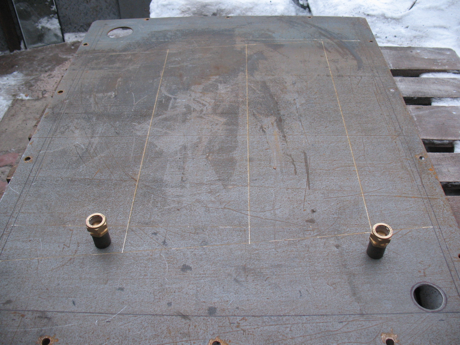

На форум обратился по такой причине. Понимаю, что конструкция сыровата с точки зрения технологичности. Скорее, это концепт. Хотелось «задеть за живое» инженеров и кулибиных. Земля наша богата на таланты. Знаю по своей работе, какие оригинальные и неожиданные решения порой находятся и реализуются.
Передняя стенка котла. Внутренняя сторона. Размечена для приварки оставшихся ребер жесткости. Бобышки - для крепления гофротрубы контура ГВС.

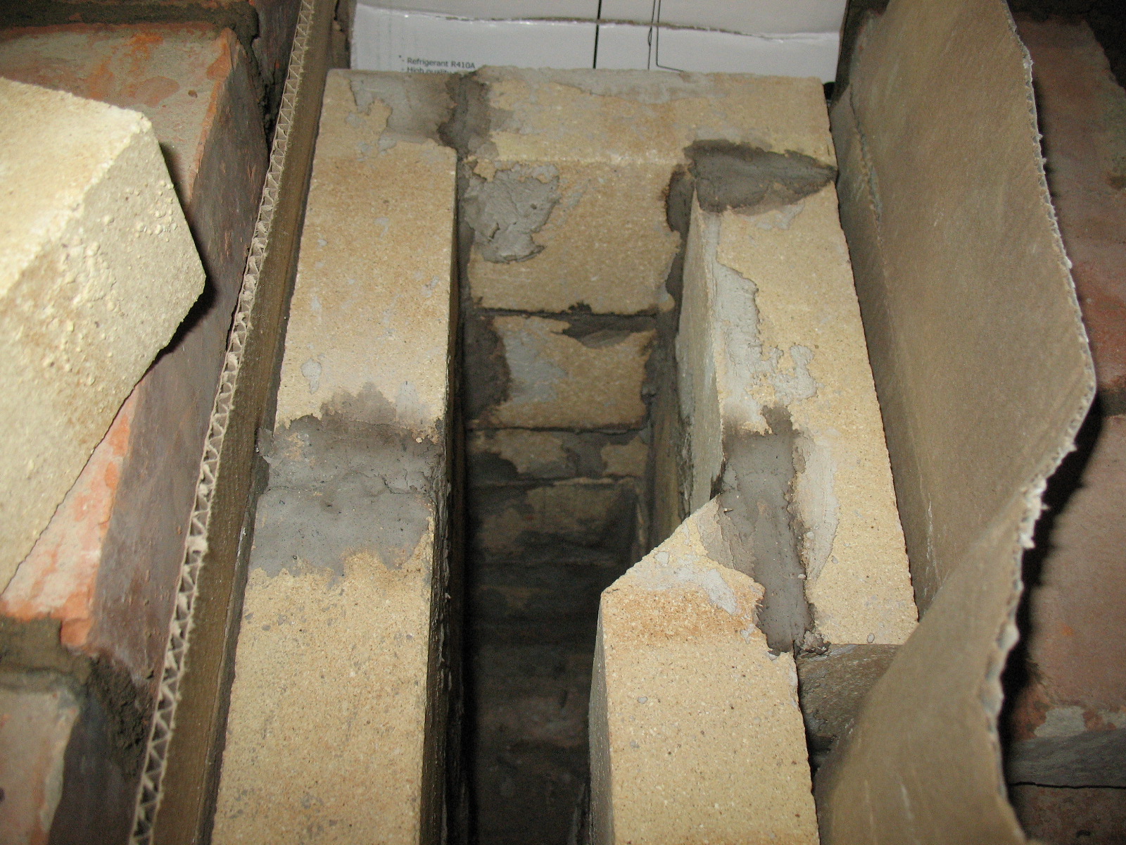

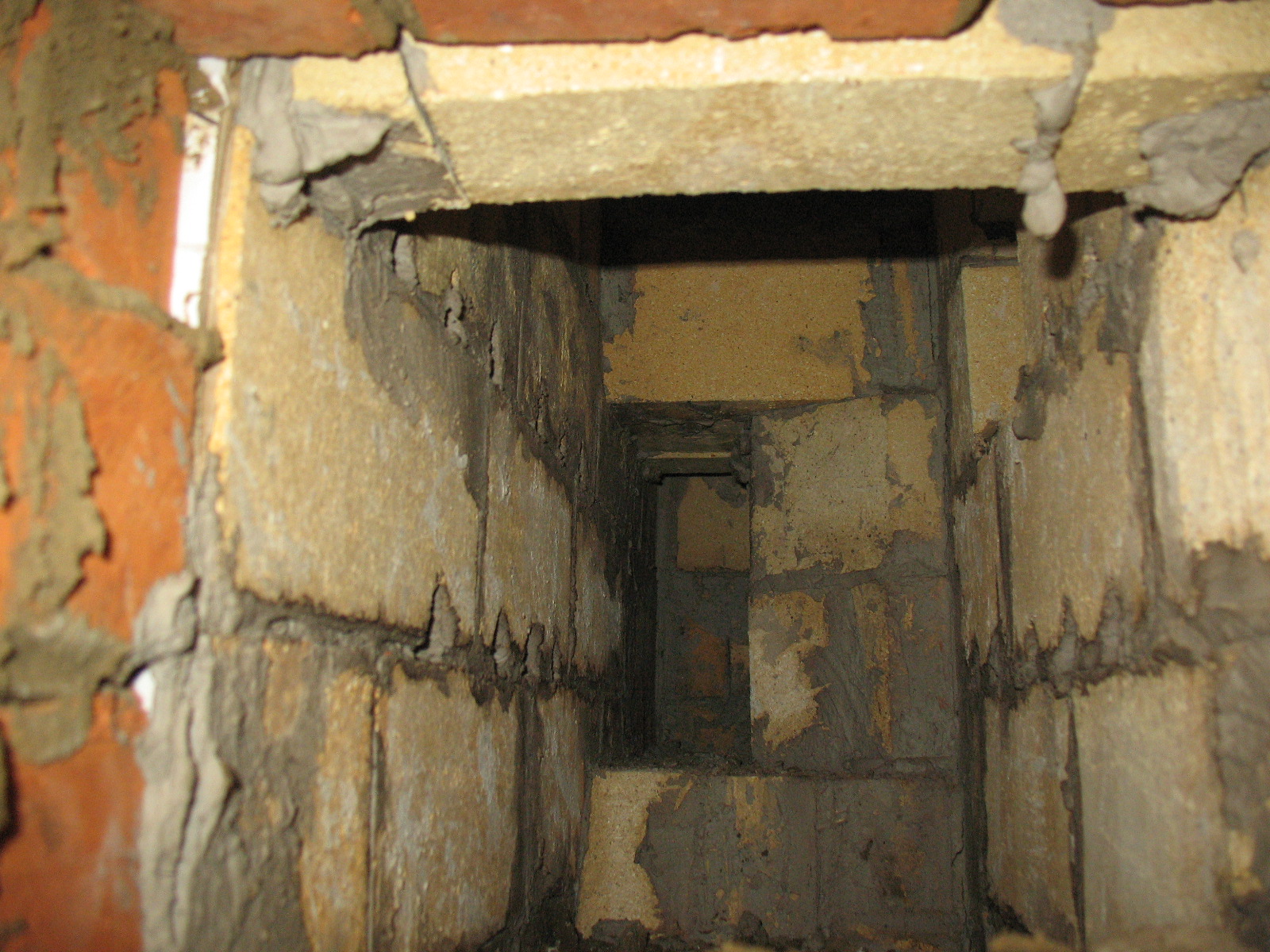

Добрый день. Я уже писал, что самое неудачное решение - это дымовая труба "четверик" длиной 2,5 м на выходе из мансарды. Следующим летом обязательно избавлюсь от этого недостатка. Предполагаю два варианта: переложить на большее сечение или выйти сэндвичем. Прошу совета специалистов - чему отдать предпочтение?
Возвращаясь к конструкции котла. Очень жалею, что отнесся скептически к совету одного старого теплотехника уменьшить диаметр конвективных труб с Ду40 до Ду25, а количество увеличить до площади, эквивалентной 22-24 кВт, т.е. с большим запасом. Сейчас вижу, что он оказался прав, этот старый мудрый человек.
 Размер файла:  684.94 КБ
 Просмотров:  882 раз(а)

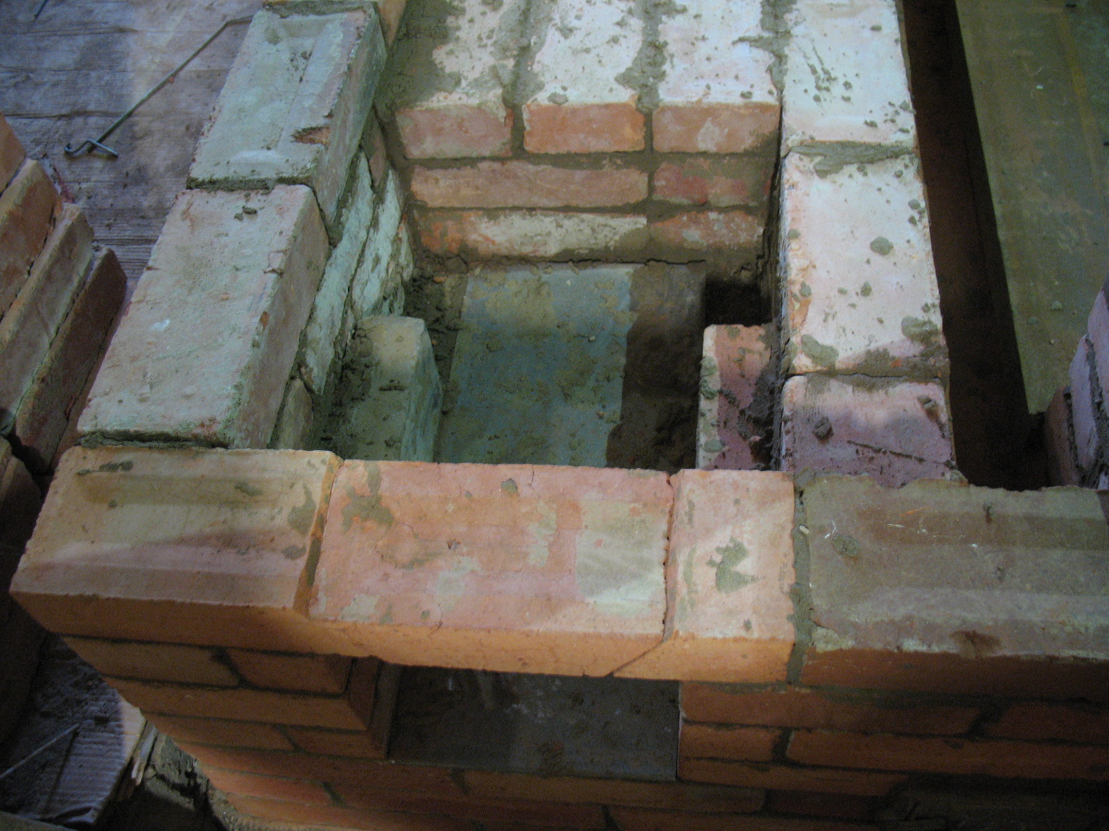

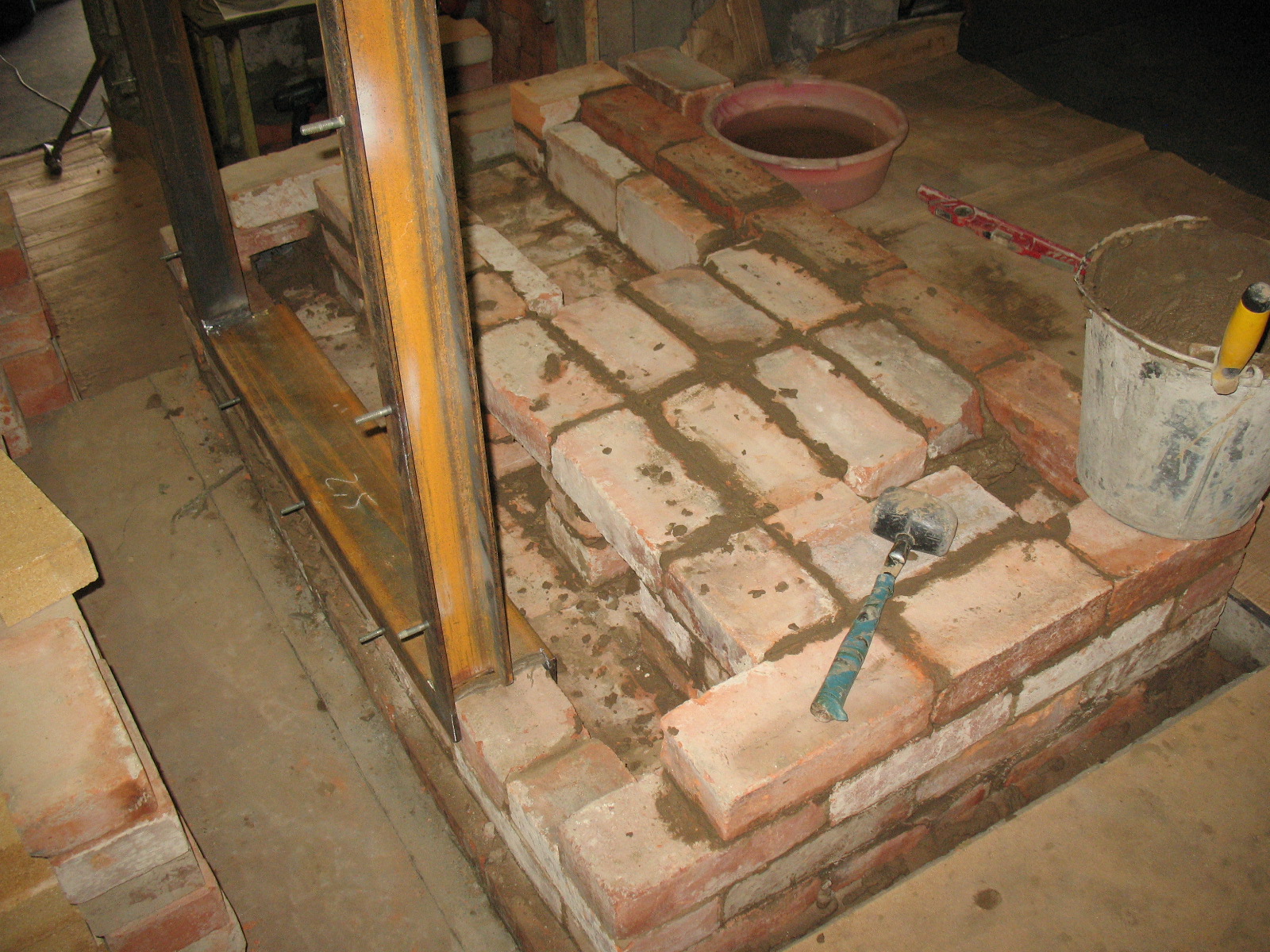

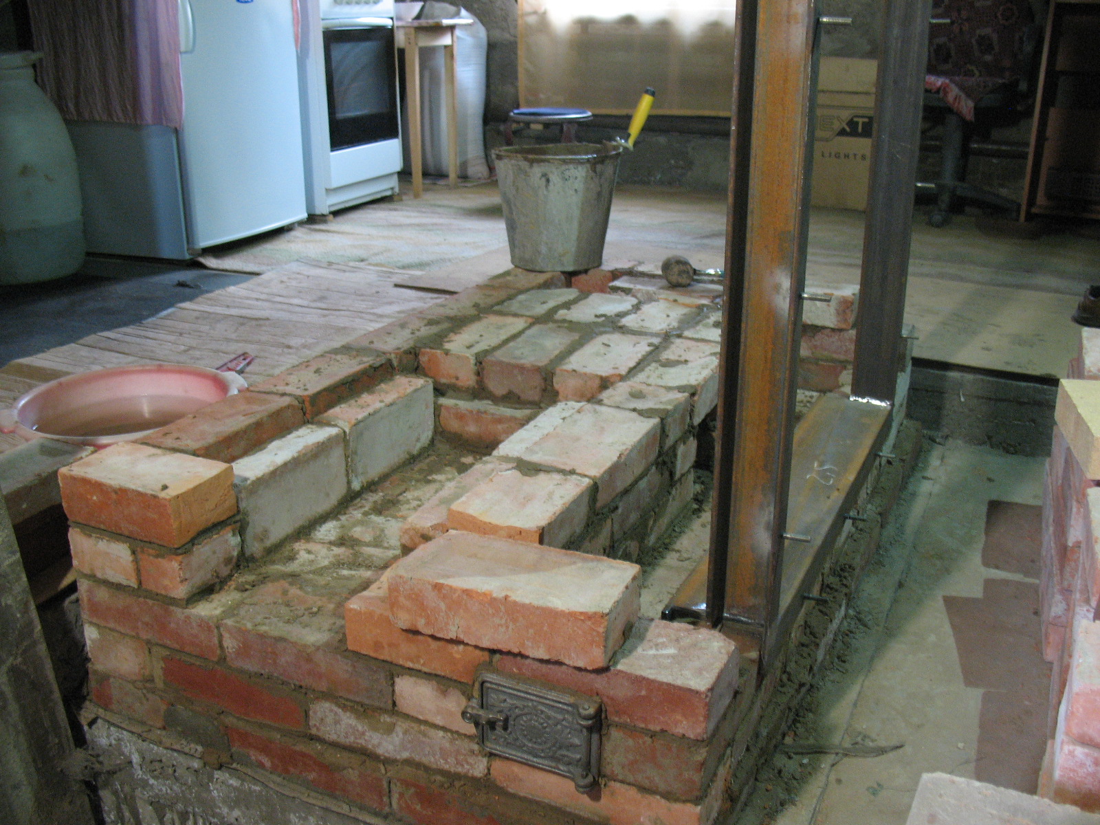

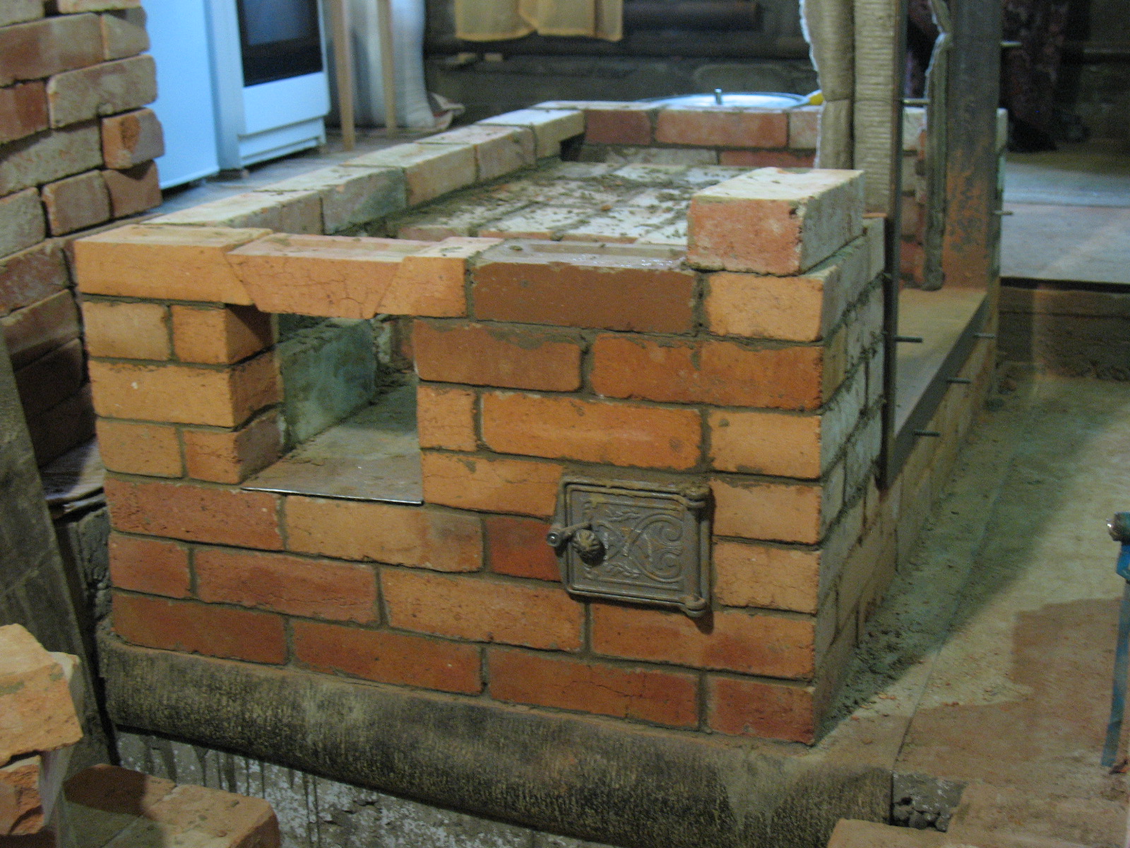

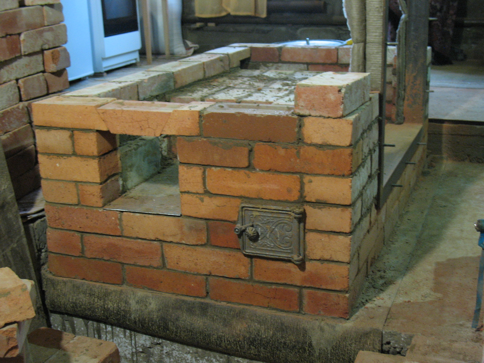

Продолжаю. Пока все стандартно, как у И.В.Кузнецова, за исключением установки рамы.
Прочистная дверца планировалась в котельную. Из-за перемещения рамы пришлось вынести на кухню
 Размер файла:  688.38 КБ
 Просмотров:  956 раз(а)
 Размер файла:  689.27 КБ
 Просмотров:  940 раз(а)
 Размер файла:  629.33 КБ
 Просмотров:  961 раз(а)
 Размер файла:  680.66 КБ
 Просмотров:  889 раз(а)
 Размер файла:  730.9 КБ
 Просмотров:  881 раз(а)

Добрый вечер. Пока гиганты мысли размышляют о принципах свободного движения газов, приглашаю всех новичков и любителей воспользоваться моими граблями. Ошибка распространенная. Главное, я об этом знал, если бы спросили, довольно бойко объяснил бы, чем это грозит. Если поднатужиться, можно даже разрисовать векторы сил. Хотел сэкономить минуты, резал кирпичи перекрытия зольника, топочной дверцы, в том числе и шамот, «на глазок», без разметки. На фото хорошо видно, что суммарный угол получился менее 90 град. А нужно наоборот, более 90. В результате при нагревании-остывании этот кирпич работает как клин, которым раскалывают чурки. Из-за такой мелочи как минимум три кирпича «гуляют», заставляя меня грызть свои локти.
Результат экономии времени, а по сути безалаберности.

Чтобы в морозы до -40 в жилой зоне было комфортно, необходимо на подаче держать +50… 55. При этом на кухне для меня жарко.
Дык насос поставить, он разнесёт.
rimowith писал(а):
Я же площадь дипломата присуммировал к площади труб, а надо было ею пренебречь.
Так вроде бы верно, прощадь поверхности "дипломата" обращенную к дг и нужно суммировать. Только какой коэфф. теплопередачи берётся?
ЗЫ. Трубы повыдергивать, заменить на Д32 и влепить в шахматном порядке.

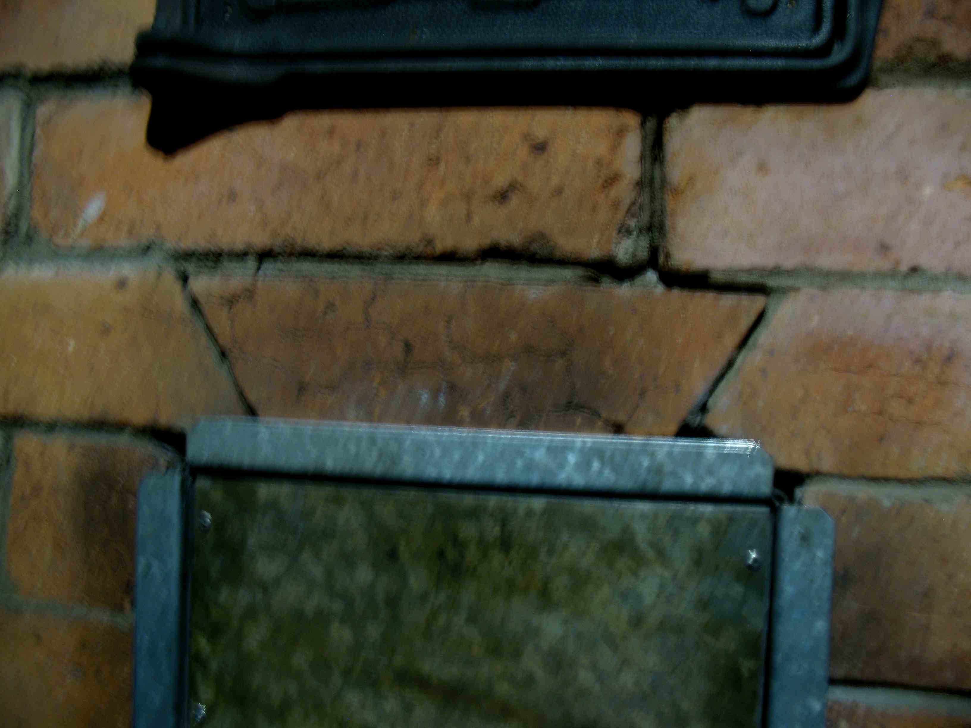

У Вас ЗЛХ находится не в верху колпака, а в его середине, поэтому открытие ЗЛХ меньше влияет на работу первого колпака и так далее, также и с учетом маленького сечения трубы - при этом сечение отверстий из топливника в первый колпак сравнительно большое.
Важно: я думаю, у Вас есть риск попадания угарного газа в помещение. Обратите внимание на ваше самочувствие - нет ли признаков отравления угарным газом. Проверьте приборами.

rimowith писал(а):
Можно расслабиться, забыть про эту злосчастную трубу
Кроме увеличение размера трубы на 5-к...Вам нужно ещё увеличить площадь колосниковой решетки..хотя бы до размера 200см.кв. ... живое сечение колосниковой решетки РУ-2, которая стоит у Вас - 160 см.кв.
Насосом нечего разносить..конструкция не теплоемкая. С насосом, при запуске печи, рискуем вообще теплоноситель в системе не нагреть.
