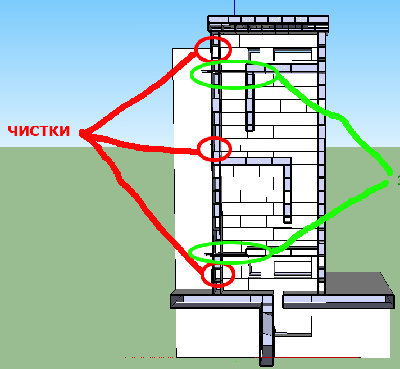

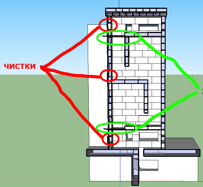

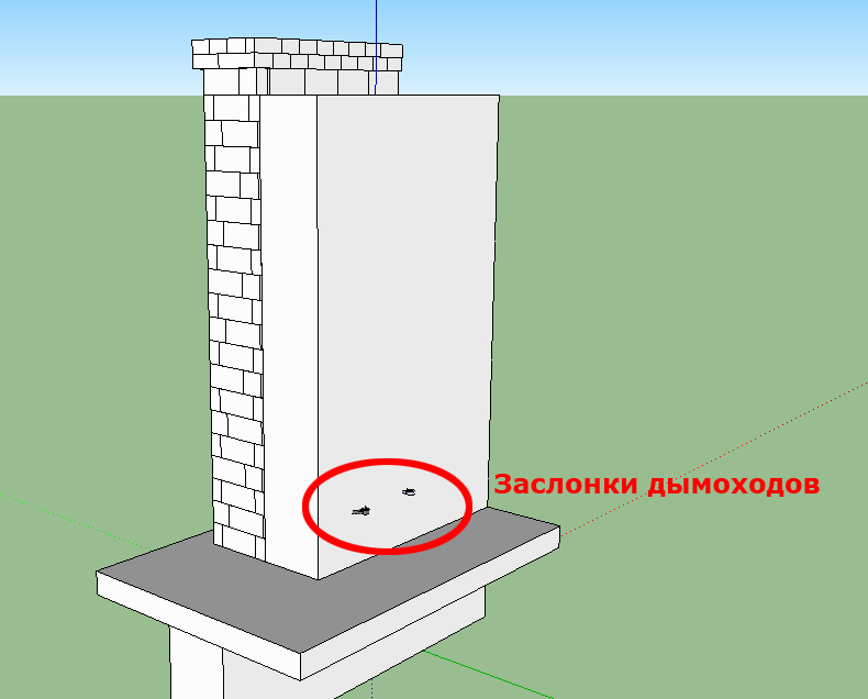

Проект такой мыслю. Угловой камин и щиток от него на втором этаже. Калининград. Влажность высокая. Щиток не сработает? Температуры не хватит? Утонем в конденсате? Дымоход h=8м. Есть два канала 130х130 и 260х130. Портал 560. Если подпитка воздухом из подвала? Возможно?
 Размер файла:  212.23 КБ
 Просмотров:  884 раз(а)

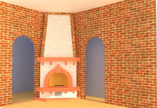

СообщениеДобавлено: Чт 28 Июнь 2018, 02:21 Ответить с цитатойВернуться к началу

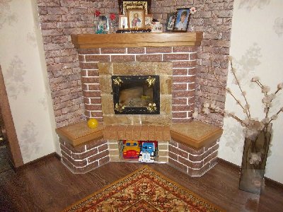

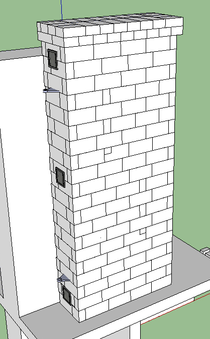

ещё
 Размер файла:  132.62 КБ
 Просмотров:  793 раз(а)

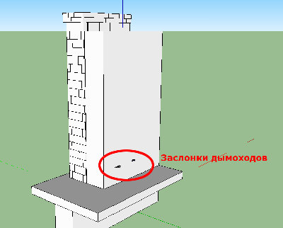

заслонки
 Размер файла:  120.36 КБ
 Просмотров:  892 раз(а)

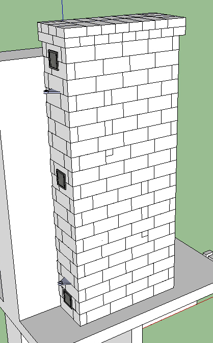

СообщениеДобавлено: Чт 28 Июнь 2018, 02:23 Ответить с цитатойВернуться к началу

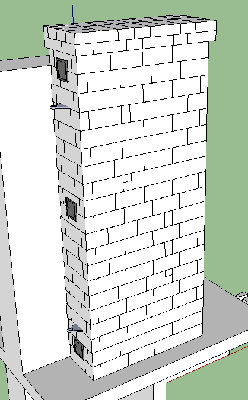

потроха
 Размер файла:  219.69 КБ
 Просмотров:  888 раз(а)

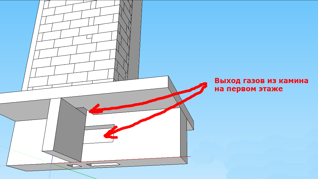

СообщениеДобавлено: Чт 28 Июнь 2018, 02:24 Ответить с цитатойВернуться к началу
странная врезка
 Размер файла:  243.56 КБ
 Просмотров:  862 раз(а)
vladimir-krestyanin
Сообщения: 796
Регион: санкт-петербург
СообщениеДобавлено: Вт 3 Июль 2018, 10:57 Ответить с цитатойВернуться к началу
Два канала,один для камина другой для щитка -со СВОЕЙ СОБСТВЕННОЙ топкой, с рассечкой между каналами,будет работать,
По другому ,камин задымит.

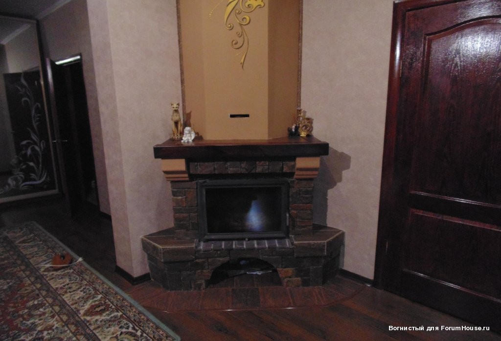

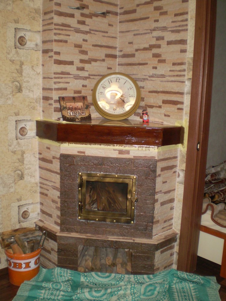

Вогнистый Владимир
Регион: Мариуполь, Украина
СообщениеДобавлено: Вс 15 Июль 2018, 05:26 Ответить с цитатойВернуться к началу

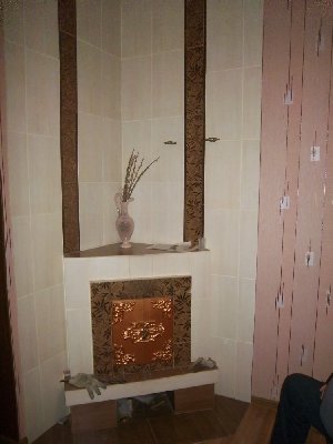

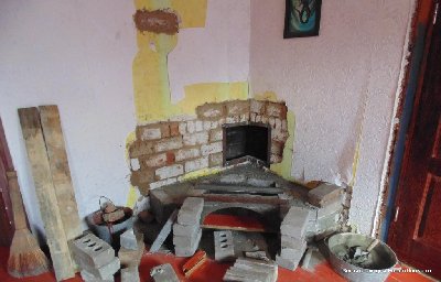

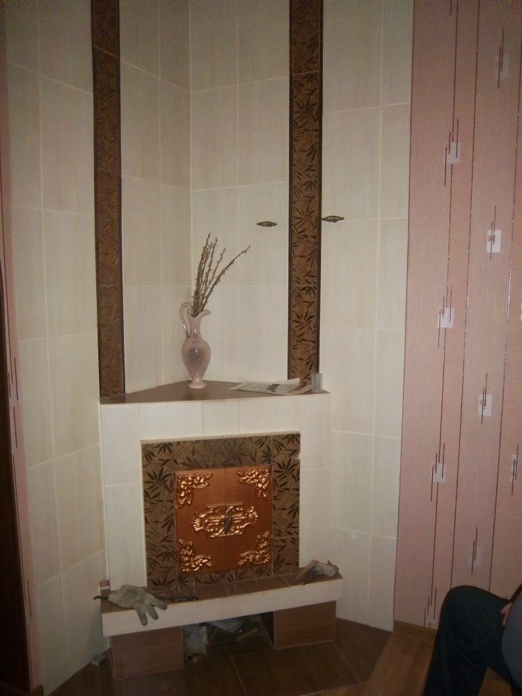

У нас это называется - подовая топка + Г. щиток. Количесто работ -в другой теме.
Печь - это душа дома!!!
 Размер файла:  119.68 КБ
 Просмотров:  761 раз(а)
 Размер файла:  135.72 КБ
 Просмотров:  880 раз(а)
 Размер файла:  140.81 КБ
 Просмотров:  905 раз(а)
 Размер файла:  94.28 КБ
 Просмотров:  812 раз(а)
 Размер файла:  193.17 КБ
 Просмотров:  870 раз(а)
СообщениеДобавлено: Пт 31 Август 2018, 18:26 Ответить с цитатойВернуться к началу
Топку надо будет закрывать заслонкой с отверстиями иначе дымовые газы не будет иметь достаточнои температуры 130-150 гр. чтобы тяга работала. Прямой ход камина предусмотртие. Щиток делают для печи....
