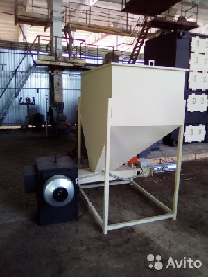

Здравствуйте, уважаемые форумчане!
Заранее приношу извинения за возможные некорректные формулировки, я не специалист.
Пытался найти что-либо в инете, но видно знаний не хватает, поэтому прошу помощи у коллективного разума.
Исходные данные:
- есть хлебопекарня, которая сейчас работает на электричестве.
- есть горелка на шелухе, примерно такая, как на фото.
- есть неограниченное количество шелухи.
Особенности: горелка будет работать на шелухе гречки, поэтому при сгорании присутствует своеобразный запах, с хлебом несовместимый.
Собственно вопрос: существует ли такая конструкция хлебопекарной печи, при которой пламя горелки не будет соприкасаться с камерой, в которой будет выпекаться хлеб?

Да, такие печи имеются. В них горячие-раскалённые ДГ дымовые газы обтекают шамотный свод хлебной камеры поверху-сбоков-снизу... внутри камеры кирпич остаётся чистым, без следов сажи.
Печь в пользовании имеет особенности, её н.б. дольше вытапливать, чем "обычную"...
При постоянном использовании печью по-назначению, это мало заметно.
