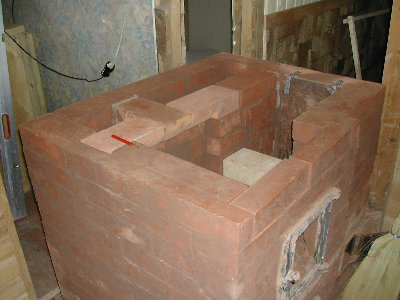

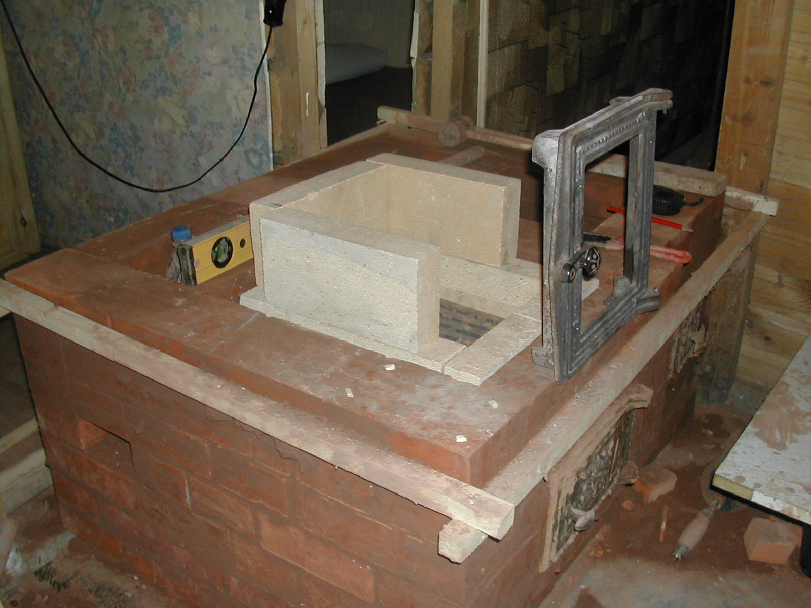

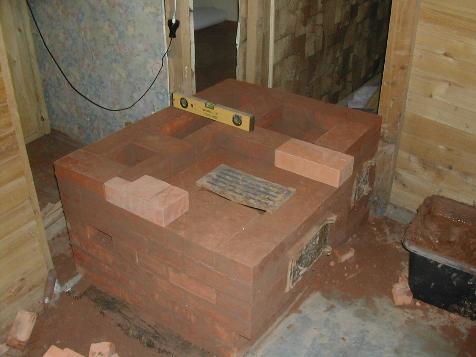

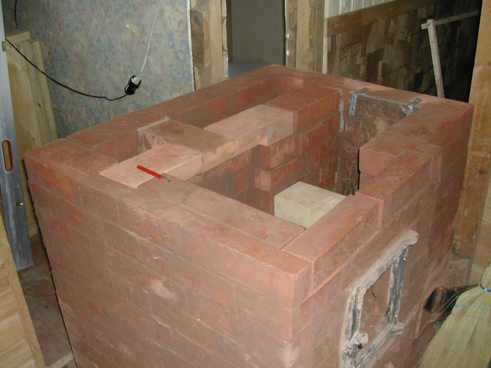

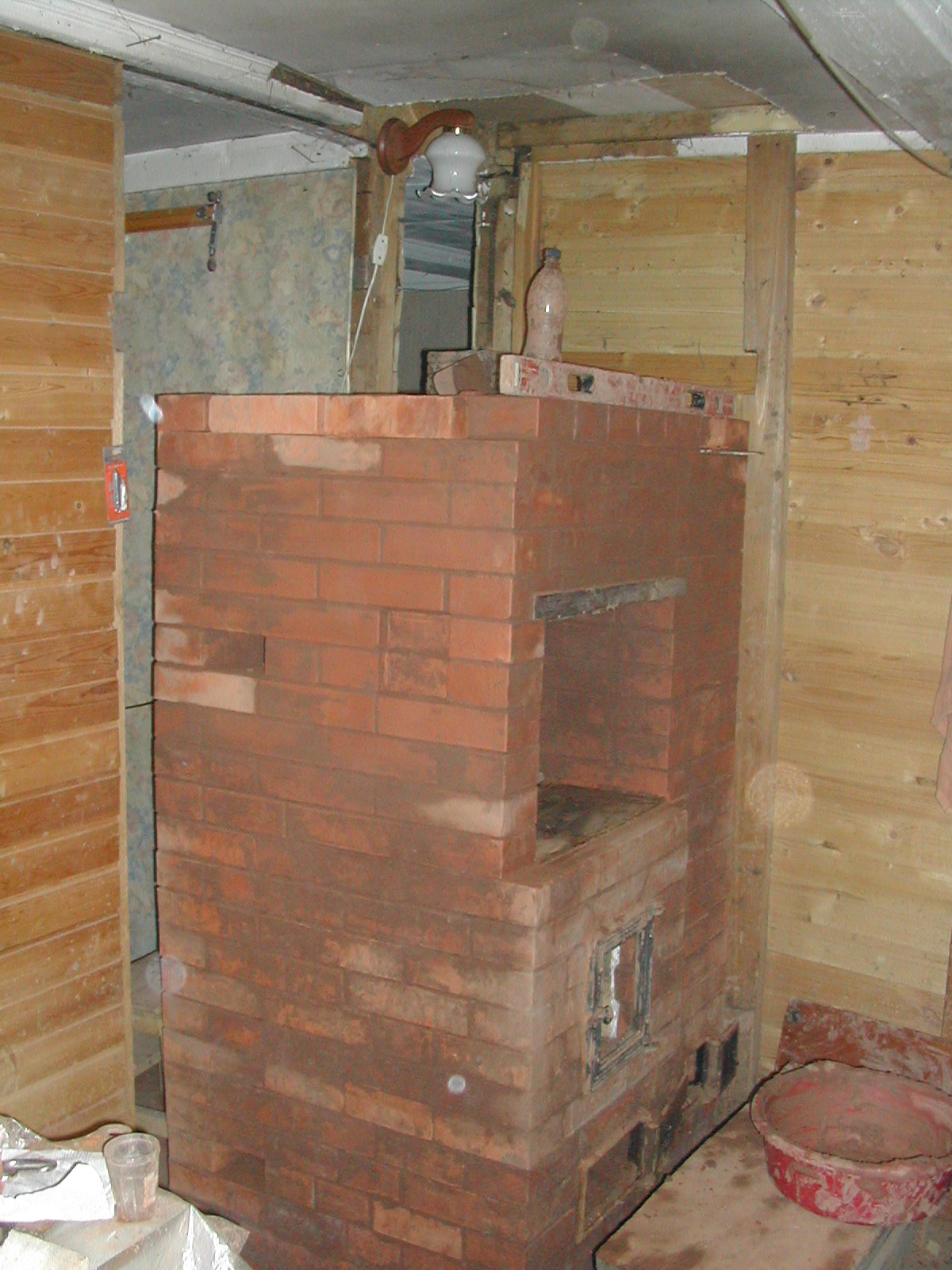

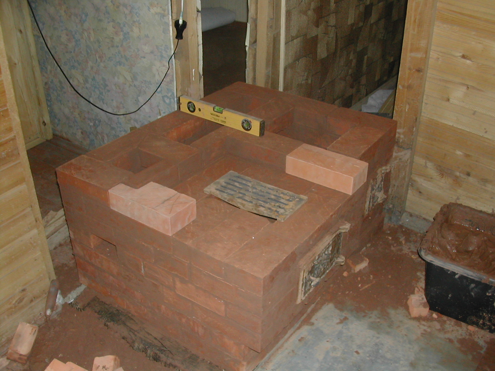

Вторая попытка - просто онлайн дневник.
Реальные вопросы и советы приветствуются.
Печь - двухъярусный колпак Подгородникова, доработанный мною под свои хотелки.
Кирпич 250х120х65 Витебск, 1-й цех.
Топка с шамотным ядром.
Из-за этого прилегающую к топке внутреннею стену первого колпака пришлось сделать в кирпич на ребро.
Полагаю, что при футерованном ядре это допустимо.
В итоге глубина выросла до 3-х с четвертью кирпичей.
Неделя на разборку и первые шесть рядков.

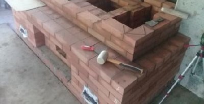

На фото 1 стадия перекрыши поддувала, на фото 2 создание площадки для ядра.

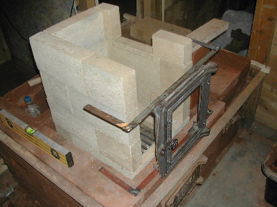

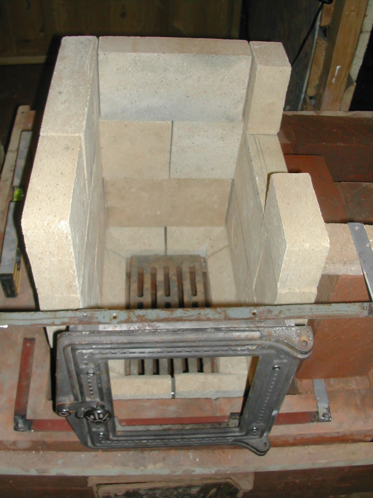

Чтобы не мучиться с очисткой зоны ядра от ГПС при возведении окружающего его колодца, решил сначала сделать колодец, в котором будет монтироваться шамотное ядро.
Обозначил одним рядком зону колодца и в ней моделирую ядро "на сухую".
При укладке "холодных" рядков я пользовался "спичками" - палочками сечением 5х6 мм, чтобы обеспечивать зазоры между кирпичами. Когда кладка подсыхает, спички удаляются.
Помню, как 30 лет назад мучился с зазорами на своей первой печке.
Решил идти дальше дальше.
На переднем плане бобышки из осины размером 8х6х5 мм, установленные по углам кирпича и обеспечивающие надлежащий зазор.
Вопрос: что будет, если эти бобышки останутся в массиве печи?

Не стоит.
Хотя умельцы и конский навоз в раствор мешают, и научно это обосновывают.
Купите уровень подлиньше чуток, чтоб на диагональ хватило. Начиная ряд, положите свои бобышки на три угловых кирпича. На них насухо положите будущие угловые кирпичи. Уровнем проверьте, чтобы ровно было. А четвёртый (который будет первым в ряду), кладите на раствор, без всяких бобышек. И тщательно его по уровню, по этим "маякам". Подсохнет - и его уже можно как маяк использовать. К нему следующий кирпичик, тоже по уровню. Теперь с одного угла бобышки можно выкинуть, выравниваем уже по трём другим... И так далее. Каждый кирпичик по уровню, вдоль по большому, поперек - по маленькому, который у Вас на фотке. А стенку - по отвесу...
И с Богом - всё у Вас получится.

Понятно. Навоз в кладке - как желтки с известью. В Крыму так клали из диабаза все дворцы эпохи Воронцова. Все зависит от пропорции примесей.
Бобышки 5х6х8, объем 240 куб. мм.
Кирпич 250х120х65, объем 1950000 куб. мм.
Соотношение 1 к 8120, почти одна десятитысячная от общего объема, точнее 0,0125 процента. На четыре бобышки 0,05 процента.
Если считать по объему глинопесчаной смеси, будет в 13 раз больше или 0,65 процента. Маловато.

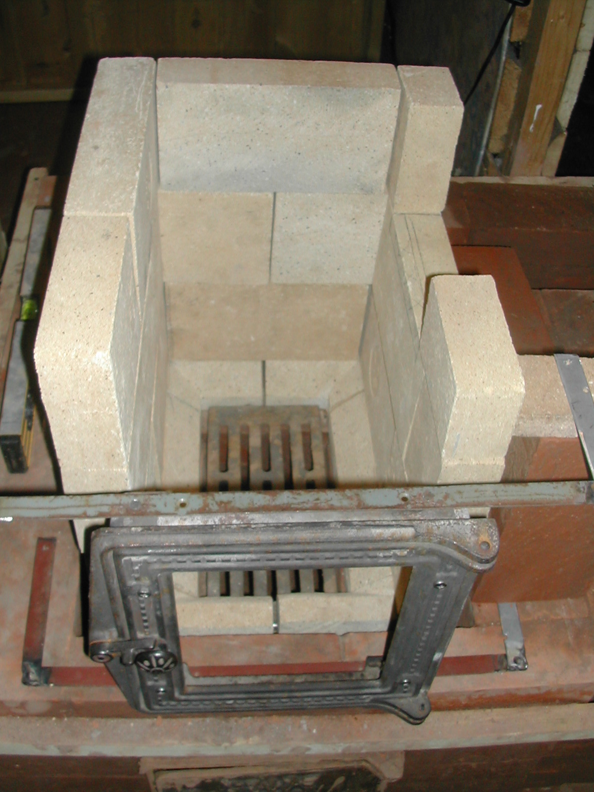

Сегодня закончил насухо ядро и приклепал крепеж к дверце топки.
Замесил мертель, завтра буду пробовать на образце.
Пока не знаю, как оформить порожек топки, чтобы перекрыть щель между ядром и дверцей: лещадка? настил из нержи? стяжка из огнеупора?

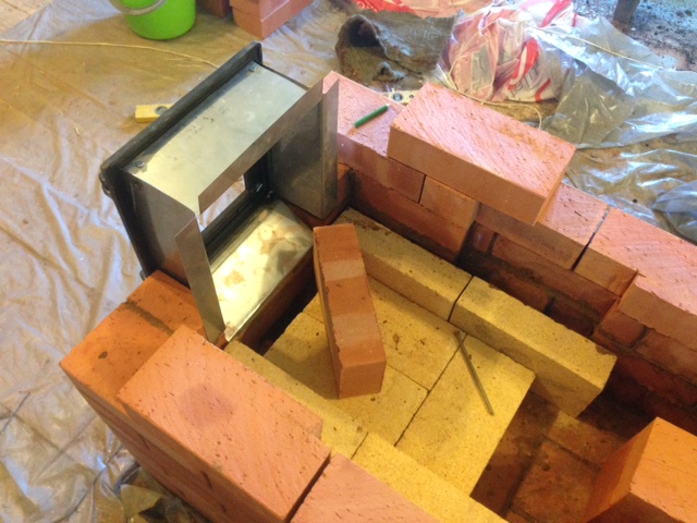

Поставьте дверку на короб из нержавейки. Подсказки ищите здесь, в форуме.
Вот эта уйма железа в шве - оно Вам надо? Оно же будет греться, гнуться, шов пойдёт трещинами...
Я не против бобышек, я против инородных тел в шве - деревянных или металлических!

Прокшину для наглядности... крепление на нержавейку.
Три дня ушли на скорбные дела, поэтому задержка..
Спасибо, думал. Надо посмотреть, как это ляжет на конкретную порядовку. Хотя явных нестыковок нет.
Вопрос: что за вырезы слева и справа в красных стенках на Вашем фото напротив места, где лежит гвоздь.
Savinoff
Зарегистрирован: Вс 29 Ноябрь 2015, 00:59
Сообщения: 59
Регион: Рыбинск
СообщениеДобавлено: Вс 16 Сентябрь 2018, 21:38 Ответить с цитатойВернуться к началу

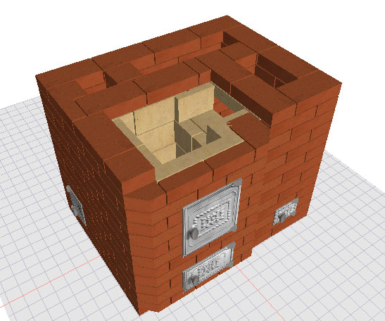

Это канал подачи воздуха в верхнюю часть топки. Печь - подовая. Такие каналы с обеих сторон. Воздух подводится из поддувала. Если интересно проект в СкейтчАпе и ключевые моменты создания печи тут: https://www.forumhouse.ru/threads/454329/#post-22400638

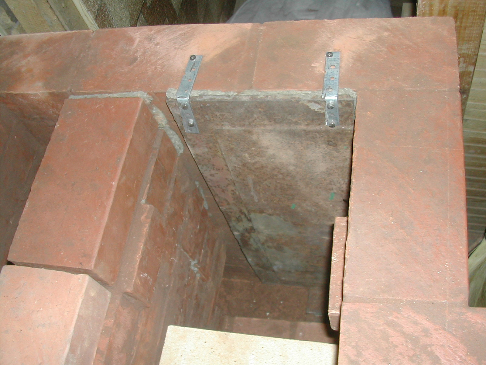

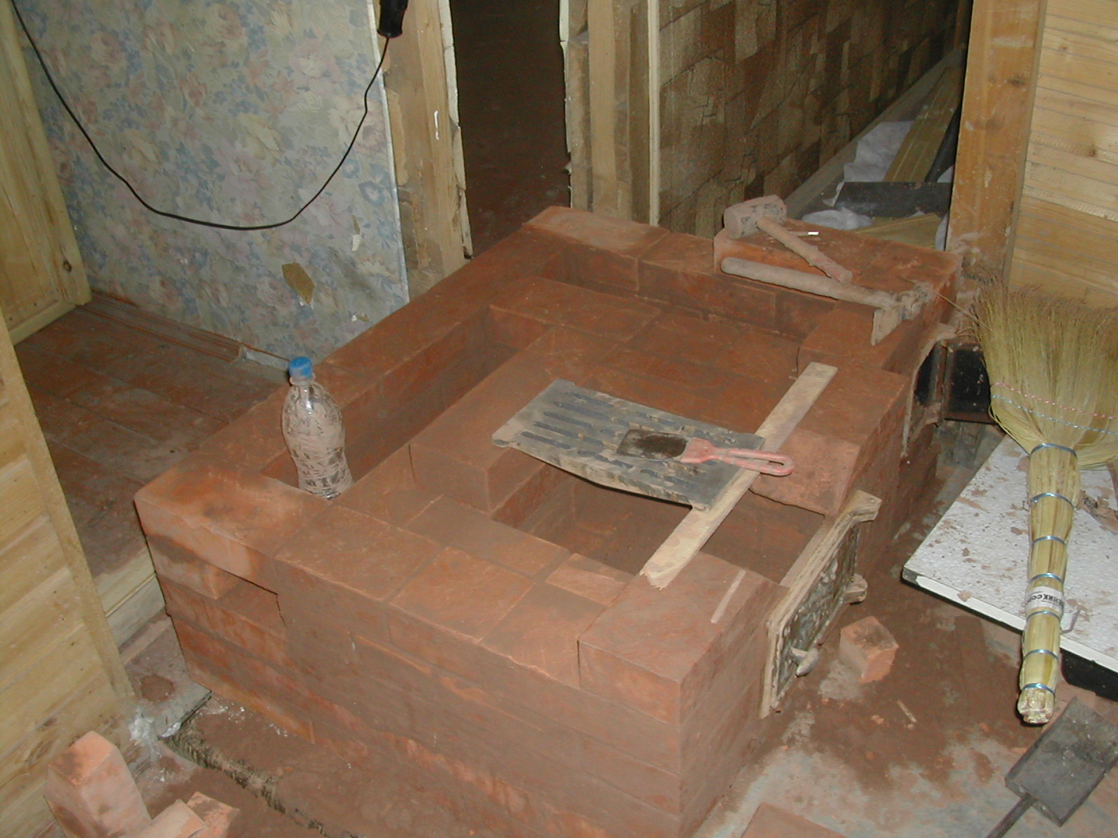

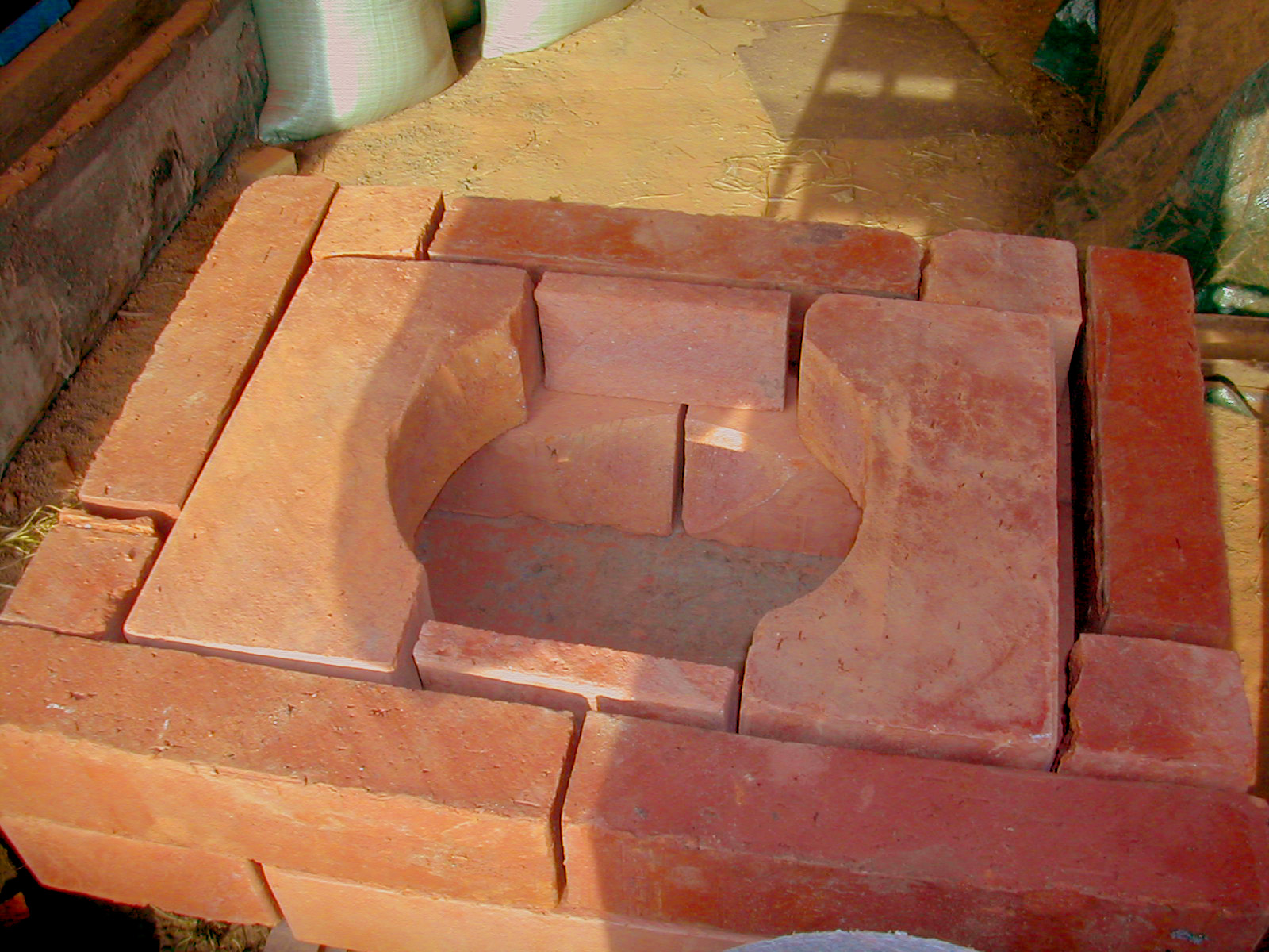

Обрезок плиты напротив хайла. Под плитой прижат базальтовый картон.
Внизу слева вход в первый колпак.
12-й ряд: подготовка к установке плиты.
Чугунина напротив хайла.
 Размер файла:  302.25 КБ
 Просмотров:  826 раз(а)
Подготовка к установке плиты.

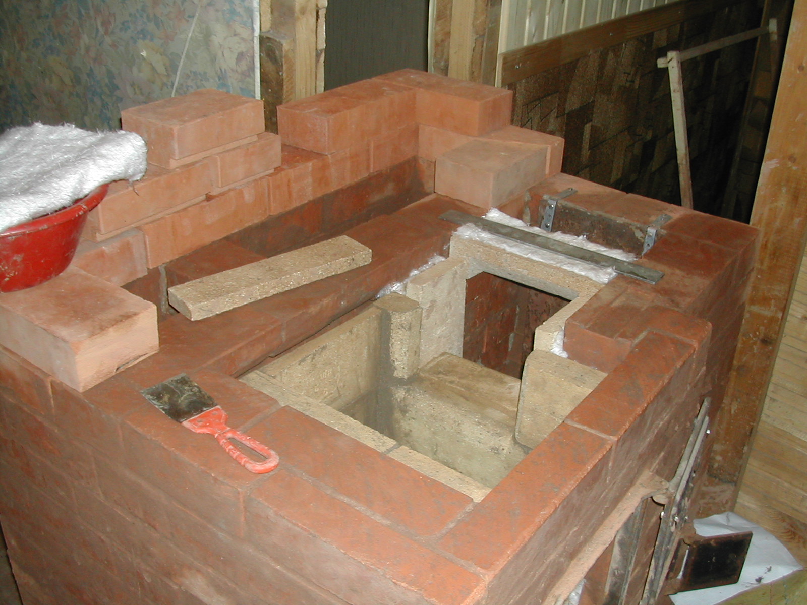

Собрал ядро, обложил утеплителем Суперсилк. Зазор засыпал сухим песком.

засыпать то пошто???
Любитель-печеклад
Prokshin
Зарегистрирован: Пт 1 Декабрь 2017, 00:11
Сообщения: 155
Регион: Moscow
СообщениеДобавлено: Пт 28 Сентябрь 2018, 19:52 Ответить с цитатойВернуться к началу
Заполнить зазор, предохранить от оседания пропитавшегося конденсатом картона.

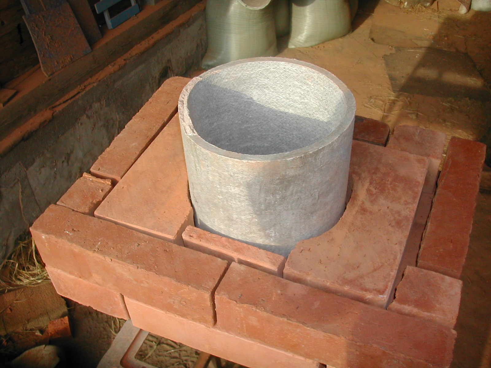

Регион: Moscow
СообщениеДобавлено: Вт 9 Октябрь 2018, 19:10 Ответить с цитатойВернуться к началу

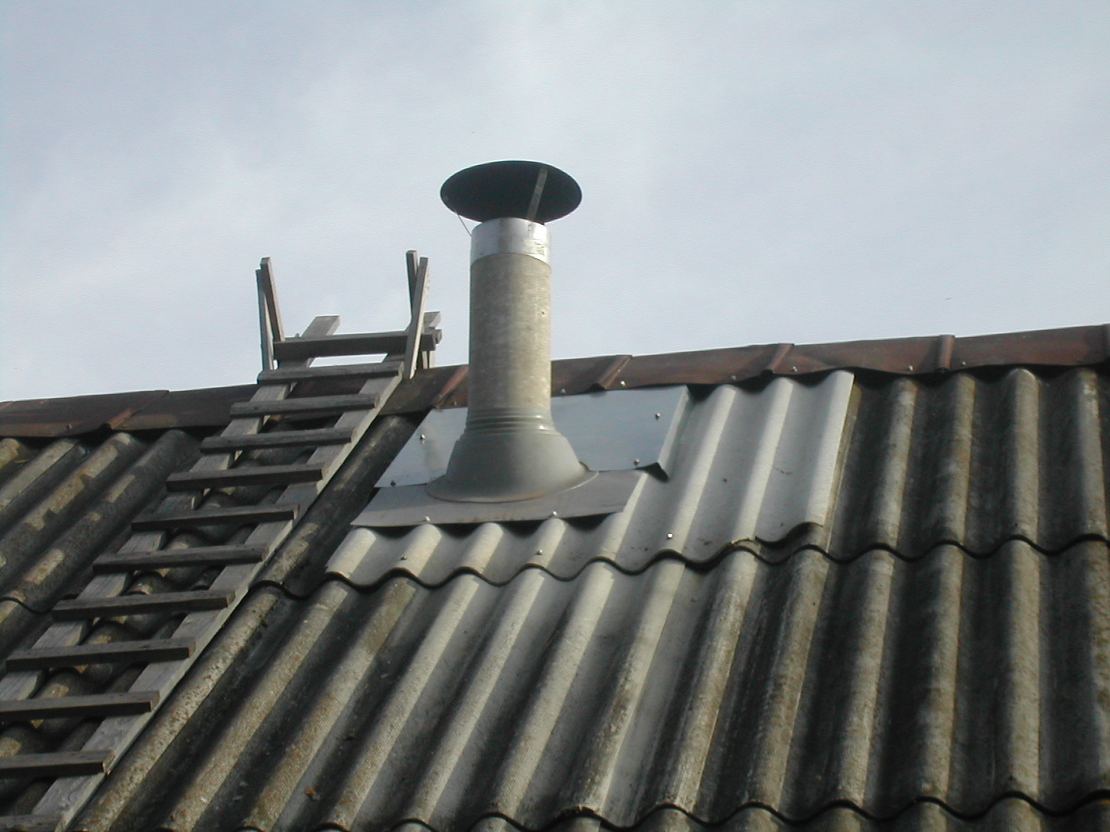

Закончил трубу в кирпиче, дальше асботруба. Переходник на асботрубу Ф180 (внутр) на фото.
Сегодня закончил сэндвич для перехода через потолок. Завтра раскрываю крышу (если будет погода).

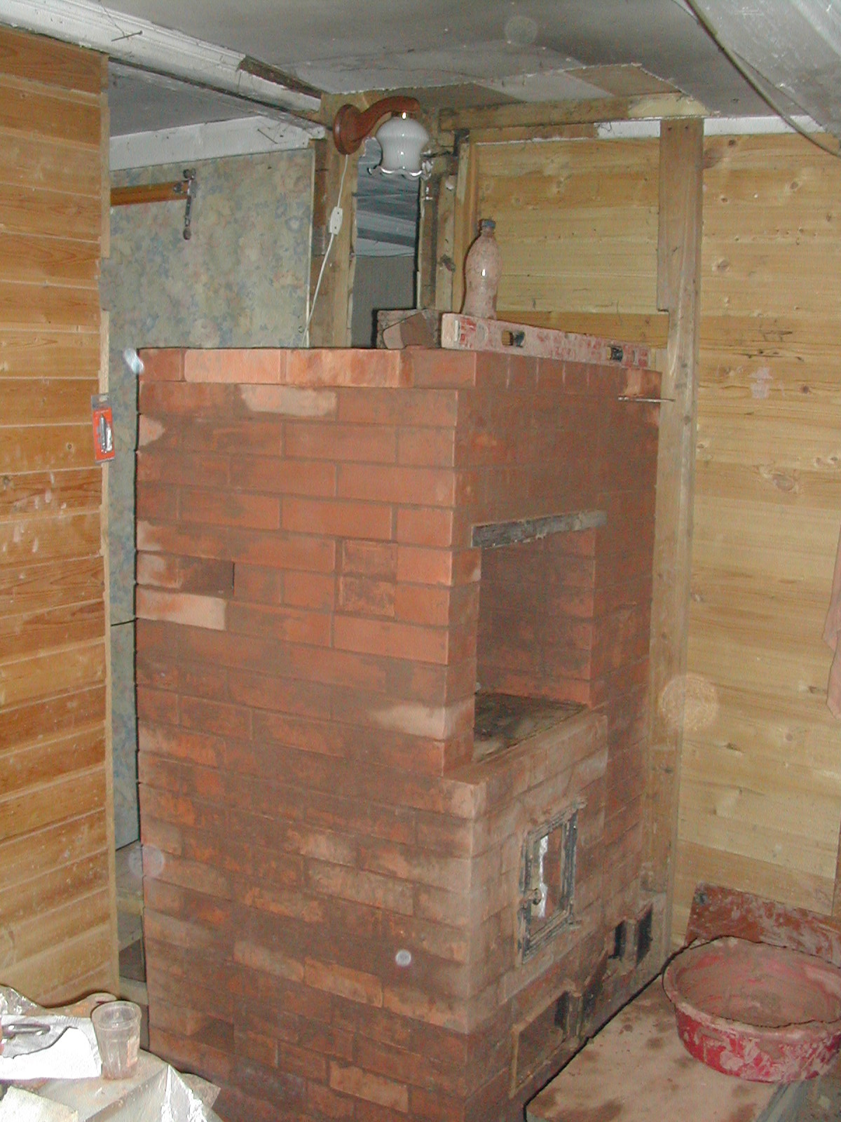

Сообщения: 155
Регион: Moscow
СообщениеДобавлено: Вс 14 Октябрь 2018, 15:40 Ответить с цитатойВернуться к началу

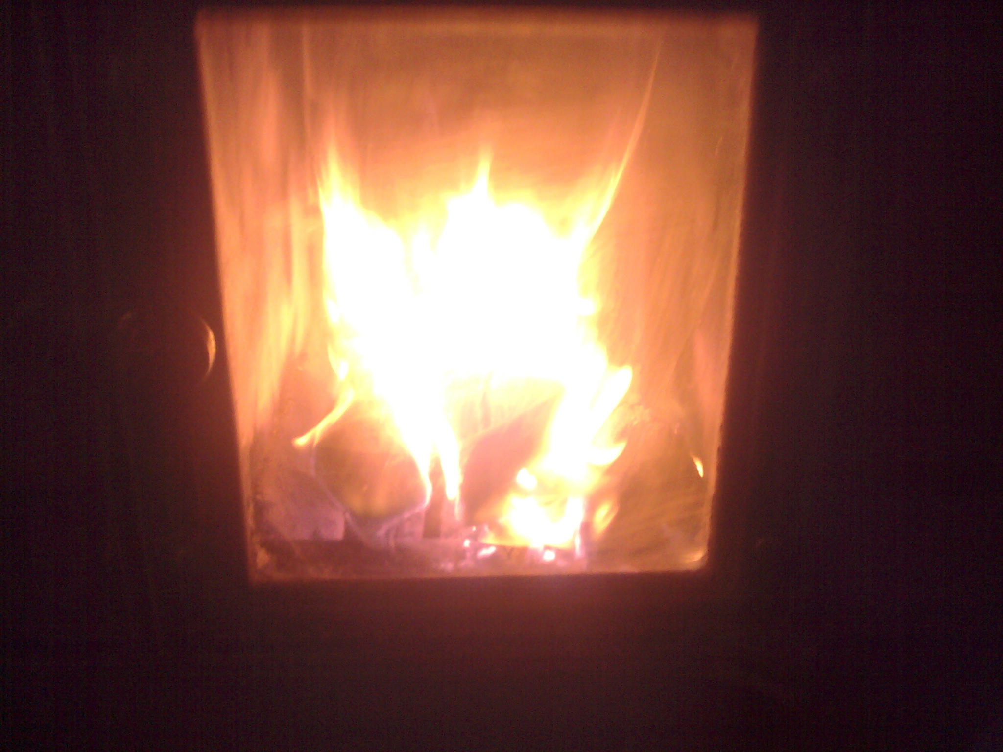

В пятницу состоялась первая протопка.
Тяга огромная, сразу через зимний ход.
Жгу по три-четыре полешка утром и вечером.
Когда пропадут все мокрые пятна на стенках, начну прибавлять.
Забавно, что дыма из трубы не видно.
Дрова сгорают "мухой", за полчаса.
Сегодня упражнялся с верхней заслонкой. Дым появился при проходном сечении заслонки 1/4 кирпича и почти закрытым поддувалом.
Хотя "канонические" сечения поддувала, колосника, хайла и трубы на выходе одинаковы и равны 3/4.
Прогрев отсроченный на 2-3 часа, но гораздо более равномерный, чем без шамотного ядра. Держит тепло около суток, остывает равномерно.
Сразу треснула плита, но не насквозь. Трещина небольшая, до середины. Температура была чуть больше 150 град (утюг).
Пока оставил.
