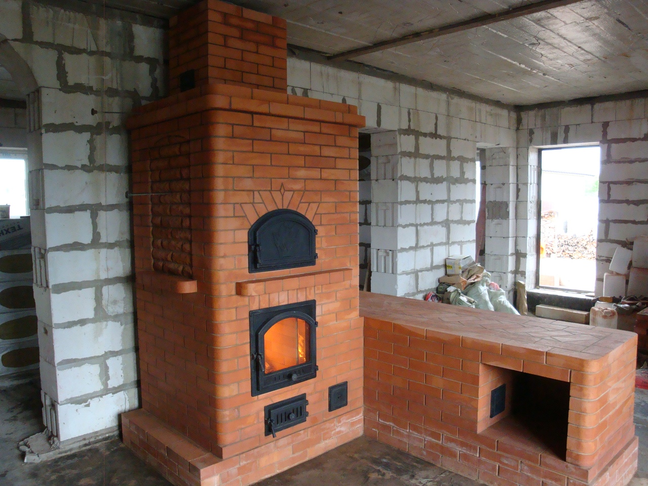

Добрый день!
У меня был опыт кладки так называемой "Помпейской" печи. Мне нравится готовить на поду и не только пиццы.
Есть ли у И.Кузнецова такая печь, что бы в ней сочетались:
1. Возможность готовить на поду;
2. Низкая лежанка
3. Собственно "двухкупольность".
Печь планируется как вспомогательно-аварийный источник тепла в дом до 150 кв.м. на юге Псковской области.
Спасибо

Сейчас же вопрос - есть ли такая печь 3-в-1, что бы и как русская, с горячим подом, и лежанка на низком уровне, и энергоэффективная.
Спасибо
СообщениеДобавлено: Чт 13 Сентябрь 2018, 15:29 Ответить с цитатойВернуться к началу

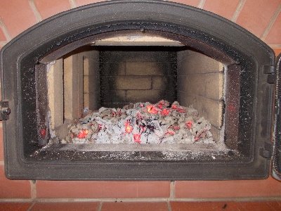

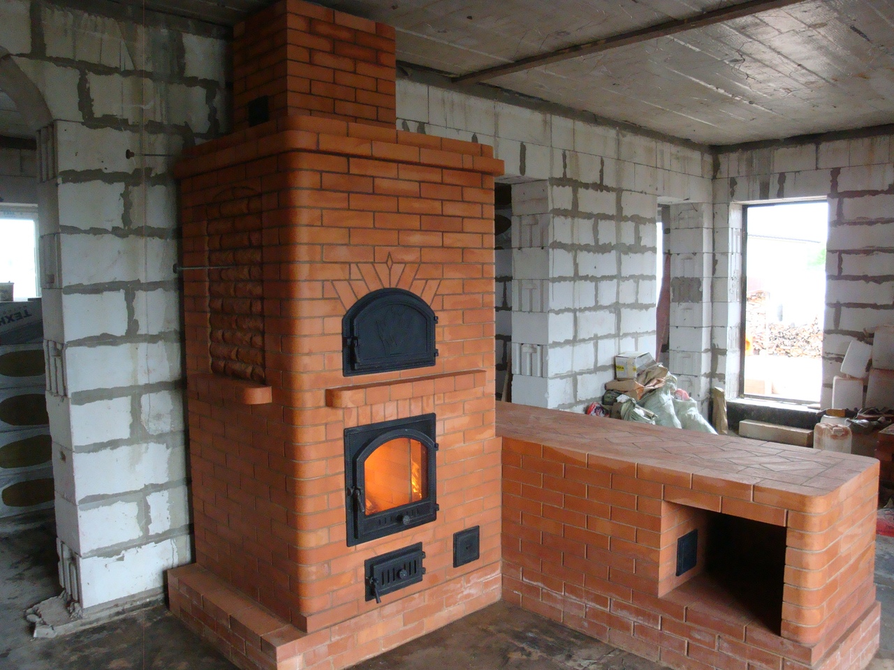

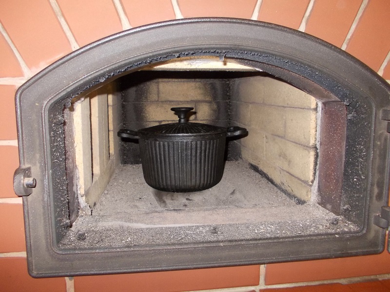

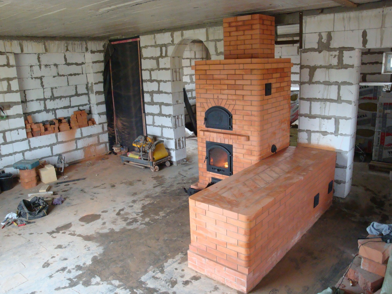

Конечно есть посмотри в инетне РТИК и ее клоны .Можно в обычной каминопечи готовить в Хк .Готовят в мини хлебной камере анналог русской печи просто размер рабочий зоны меньше 38-50 см лежанка обычно сбоку или сзади . Надо планировку смотреть как комбинировать - вам для дома ? Вот по весне к напарнику заежал в гости в Петерегоф , главное лежанку отключаемой в летнее время сделать поставить еше задвижку.
Спасибо!
Да для дома (который еще проектируется по планировке - надо пятно под печь предусмотреть). Поэтому и ищу реализованные проекты - размер понять.
А на дне хлебной камеры вроде щель для горячего воздуха, как в ней пиццы то делать?
Выглядит роскошно

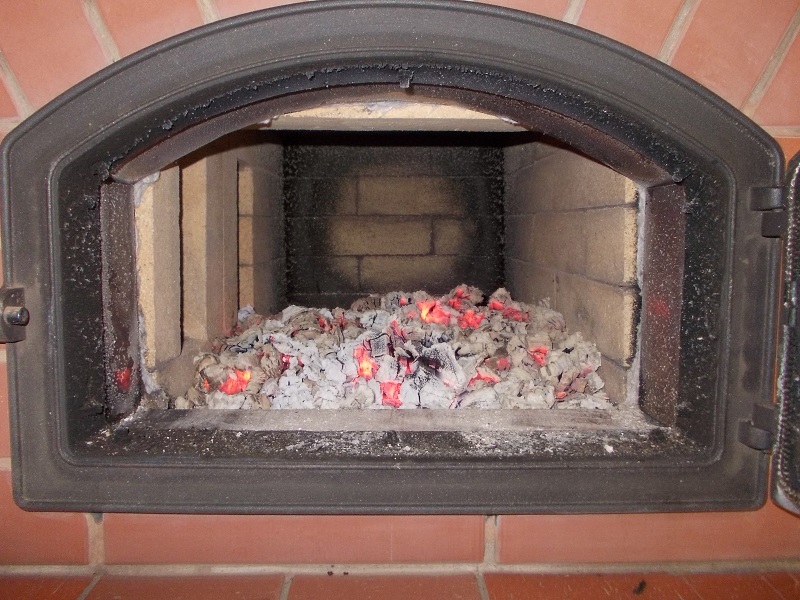

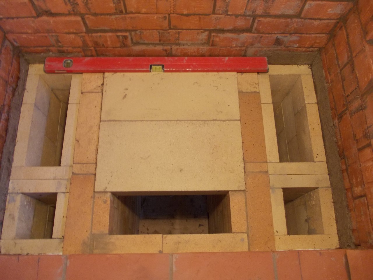

Там в Хк огонь пускать можо по разному делать если через (поворотную шамотную плиту ) если через католизатор многте талькомагнезит сверху кладут тут посмотрите http://forum.stovemaster.ru/viewtopic.php?t=2034

Smile Не доконца тему посмотрели там в конце фотки нет там железа там шамотная плита ШБ-94 огнеупорная которая меняется если что на сухо стоит . Можно прям на плите огонь разжигать например летом чтобы печь всю не греть .
