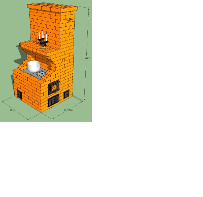

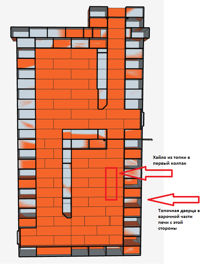

Здравствуйте.
Собираюсь класть обычную отопительно-варочную печь 3,5 на 3,5 кирпича. Щиток хочу сделать двухколпаковым, а не трёхканальным.
При этом дрова у нас длинные и в топливник с перевальной стенкой в конце они не влезут, плюс к тому же и труба должна выйти именно со стороны топочной дверцы, как на картинке.
Вопрос, собственно, в том, можно ли разместить хайло на боковой стенке топки? Или хайло должно быть обязательно в конце топливника?
И если можно, то каким образом лучше его расположить - горизонтально или вертикально?
Спасибо большое!

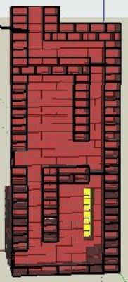

СообщениеДобавлено: Пн 24 Сентябрь 2018, 12:07 Ответить с цитатойВернуться к началу
Алексей Л. писал(а):
1. можно ли разместить хайло на боковой стенке топки?
2. каким образом лучше его расположить - горизонтально или вертикально?
1. Можно.
2. Вертикально

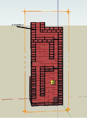

СообщениеДобавлено: Пн 24 Сентябрь 2018, 13:45 Ответить с цитатойВернуться к началу
[quote="Шура"]
1. Можно.
2. Вертикально

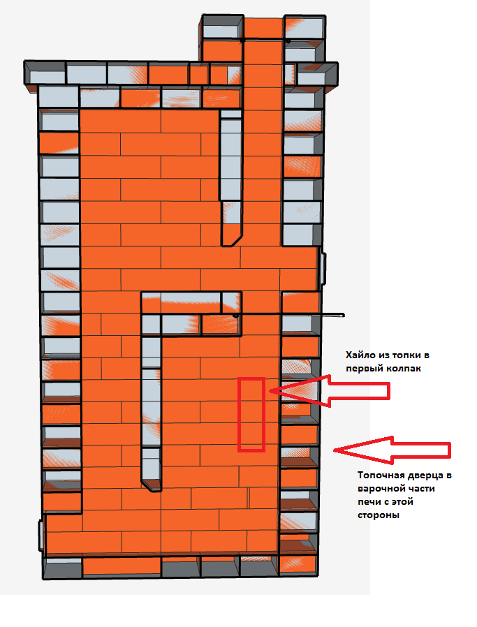

Примерно так?

Обычно по разному делаем главное хайло выше дверки поднять на ряд чтобы при открывании дым не выкидывало . Все зависит какая дверка под сколько рядов и на каком уровне плита ляжет . Классика по книгам 11 ряд по практике на 12-13 ставлю. http://forum.stovemaster.ru/viewtopic.php?t=4865&postdays=0&postorder=asc&&start=60 .На вашем макете настил низко как по мне плиты трещат даже которые с из двух частей.

Плита поднимется. Меня волнует вопрос - можно ли хайло размещать ближе к топочной дверце, а не к концу топливника.
СообщениеДобавлено: Пн 24 Сентябрь 2018, 17:30 Ответить с цитатойВернуться к началу
Можно но лучше не стоит так как с хайла дым ближе к подвертки идти будет минуя нижний колпак и выброс дыма даже на открытой задвижке 90% возможен . Убирете перевальную стенку в топливнике при таком размере .

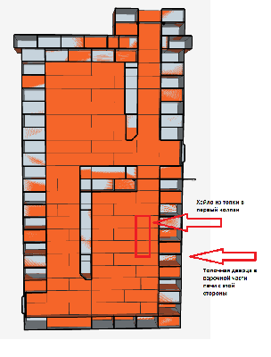

СообщениеДобавлено: Пн 24 Сентябрь 2018, 17:50 Ответить с цитатойВернуться к началу
Но у меня же хайло получается именно что в первый колпак выходит на рисунке. Если топочную дверцу на противоположную сторону перенести, то по факту хайло останется на том же месте, просто в конце топливника, а не у дверцы.
Я бы не заморачивался так, но расположение выходов через потолок от старой печи диктует именно так. Если я хайло в конце топливника размещу, выход в трубу из щитка переместится на противоположную сторону от дверцы, а мне бы этого не хотелось...
СообщениеДобавлено: Пн 24 Сентябрь 2018, 22:36 Ответить с цитатойВернуться к началу
Razz Лучше боровком трубу отвести туда куда надо по верху печи если потолки высокие 2.50-270 стараюсь хайло без нужды не трогать и подальше от дверки размещать. имхо

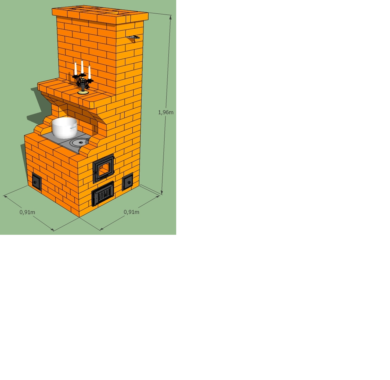

Боровок никак не воткнёшь - потолки низкие.
Видимо, придётся смещать проём в потолке.

Имеется в виду, что боровок интегрирован в тело печи...

Это я понял. У меня потолки 220. В принципе, остановился на варианте с перемещением проёма.

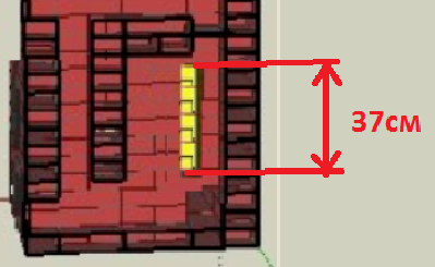

Ещё возник вопрос, хайло по размерам в два тычка подойдёт или побольше нужно?
СообщениеДобавлено: Ср 26 Сентябрь 2018, 20:07 Ответить с цитатойВернуться к началу
... хайло по размерам в два тычка подойдёт или побольше нужно?
В два тычка мало, нужно бы в три(37см), но лучше больше.

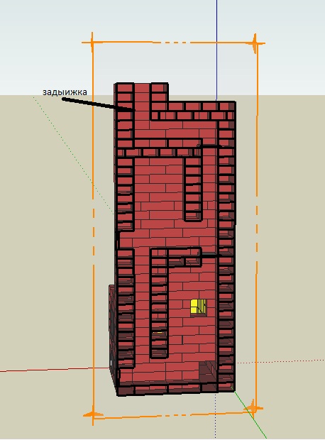

СообщениеДобавлено: Ср 26 Сентябрь 2018, 21:39 Ответить с цитатойВернуться к началу
А шо ежели второй колпак заменить на два горизонтальных канала.
Или ваще - сделать печку трёхколпаковую(я в курсе, что не рекомендуется больше двух, но тут случай индивидуальный.)Ну и в Кузнецовских ОВИК-ах с духовкой (не забожусь-сайт-то у Кузнецова теперь не такой альтруистичный), выход в первый колпак организован по каналу, классически так -вокруг духовки и вниз; так и здесь можно подумать об организации дымового канала от хайла до первого колпака, вход в который тогда получится со стороны дверцы. Минус(и не малый) в том, что под первого колпака будет на уровне пода топки, но...тут случай индивидуальный.
Я, признаюсь, таких схем(мною предложенных) не видел в живую, но... Laughing
