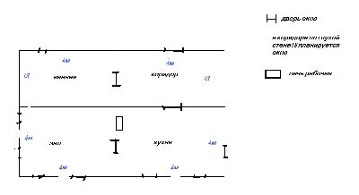

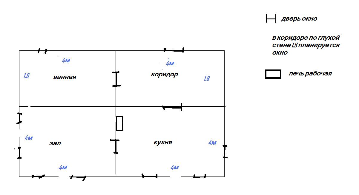

Нарисовала что смогла. Если нужно еще данные я напишу

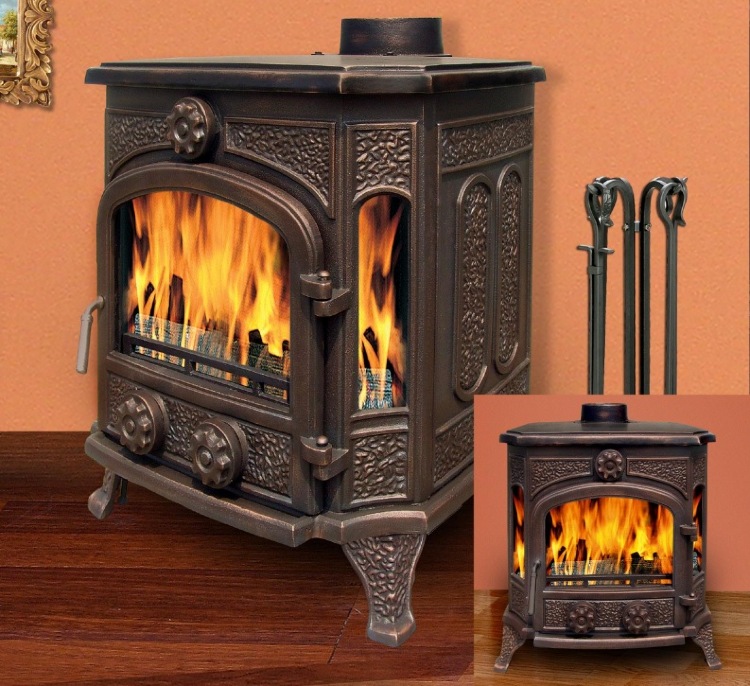

Евгеша писал(а):
...Может есть какая печка маленькая? Желательно без "боровка" Или это из мира фантастики?
Типа такой?

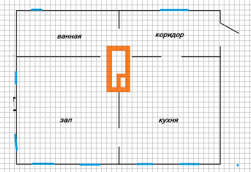

СообщениеДобавлено: Вт 23 Октябрь 2018, 08:21 Ответить с цитатойВернуться к началу
Шура показал самый правильный печной вариант, весь дом одной печкой отапливается. Вам надо размер 3,5*4,5 кирпича, но конечно это уже на фундамент. Все ваши Мячты -это теже буржуйки, тепло пока дрова кидаете, для ПМЖ не вариант. Котёл требует отдельного помещения, и топить его придётся круглосуточно плюс проблемы с разводкой.
