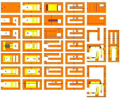

Добрый день. Два года назад благодаря форуму и лично internet_pechnik поставил на даче печь, которая благополучно работает. Дошло время и до второй печи. Размер 2,5 на 4 или 2,5 на 4,5 топка с короткой стороны труба в углу слева. Перечитав форумы и посмотрев множество порядовок, решил набросать сам печь. Выкладываю на ваше обсуждение и корректировку. Трудность в перекрытиях топки и верха печи не уверен что сделал правильно, подскажите пожалуйста. И много пилить шамота придется, возможно есть способ сделать проще. Шамот только ША-8 в наличии. Спасибо заранее.

Опускной мал.
С подъёмного уберите "остатки" шамота, либо футеруйте полностью.
Посмотрите тему http://forum.stovemaster.ru/viewtopic.php?t=11215
Очень похоже на Ваше творение.

Опускной мал в смысле сечение малое? я и так старался его сделать шире подъемного. Про подъемный понял уберу шамот. Увеличить можно только если вместо ша-8 брать лещадку или пилить шамот на две плашки, но это еще тот геморой(.
Вашу тему видел, читал, разбирал порядовки пугает это пиление, лещадку не достану

еще была мысль сделать 2,5*4 печь убрать опускной и подъемный и сделать вывод газов сразу в верхний колпак, но ощущение что будет улетать все тепло в трубу не дает покоя, прогрева низа тоже не будет, хотя и так греется низ только в одной стенке.

Но тогда сократиться размер топки а он под 50 см рассчитан. Либо в стенке между топкой и каналами убрать один кирпич и сделать стенку толщиной 6 см , боюсь что может рассыпаться со временем.
В этом размере противоток делается без проблем.
Не рассыпится, подпереть стенкой опускного.

ясно попробую перерисовать, долго будет , я эту 2 недели рисовал)))

а еще вопрос, соответственно должен увеличиться и подъемный? и выход во второй колпак тоже расширять нужно? Или просто опускной шире сделать?
Старайтесь рисовать тщательно, как я. В строительстве будет проще.
Конечно, верх большой.
Опускной как можно больше.

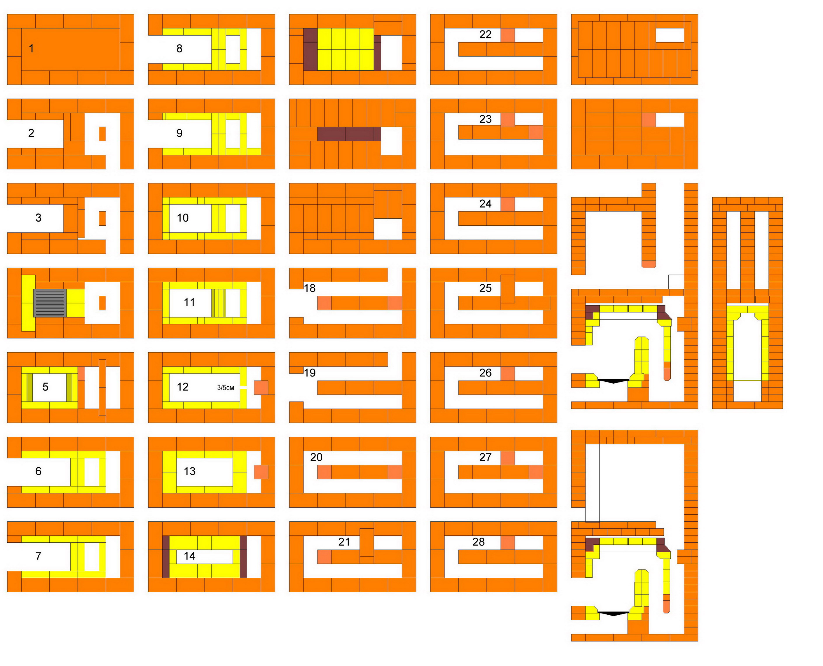

ясно. Просто где-то читал, а может кажется только что читал, такую фразу "сечение каналов должно быть постоянным". Т.е. если у меня труба четверик, сечение полкирпича, то и подъемный и "проход" в колпак тоже по идее должен быть в полкирпича, или не верно это? По опускному понятно дым идет в обратную сторону сечение больше...
СообщениеДобавлено: Чт 20 Декабрь 2018, 19:07 Ответить с цитатойВернуться к началу
извини земляк что лень твои труды потрошить.
на во зацени...может пригодится Sad
можешь позвонить+37544 7180826
спасибо, буду изучать), но как я понял дрова 45 см?
СообщениеДобавлено: Чт 20 Декабрь 2018, 19:16 Ответить с цитатойВернуться к началу
да дрова нормальные.
и не совсем понял коричневым выделенные кирпичи? уголки - не уголки, но что-то такое на что опираются остальные вроде...
тут второй ярус опирается не на уголки. нэт тут уголков. просто выпуски кирпича. при таких узких вариантах это возможно
