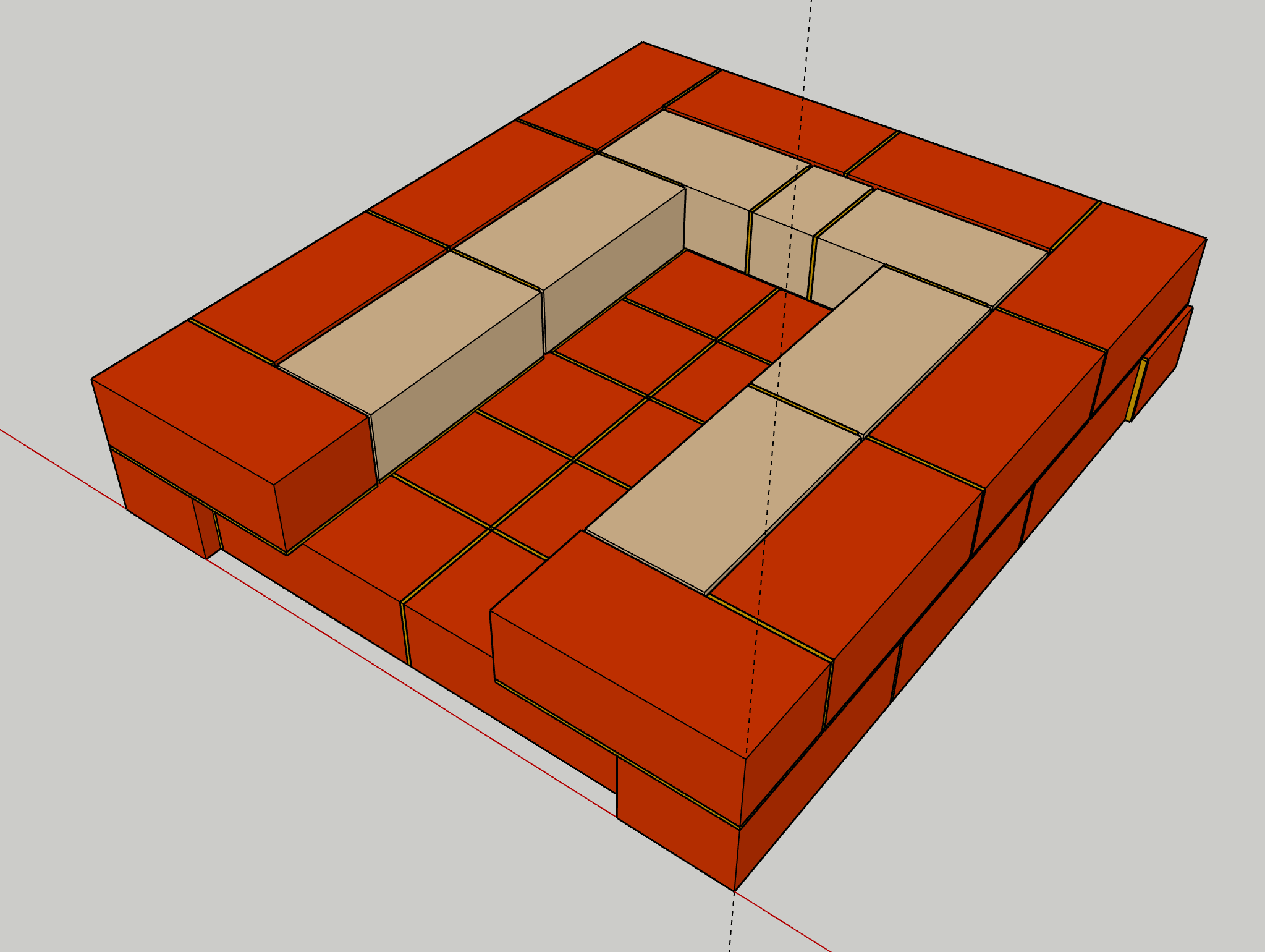

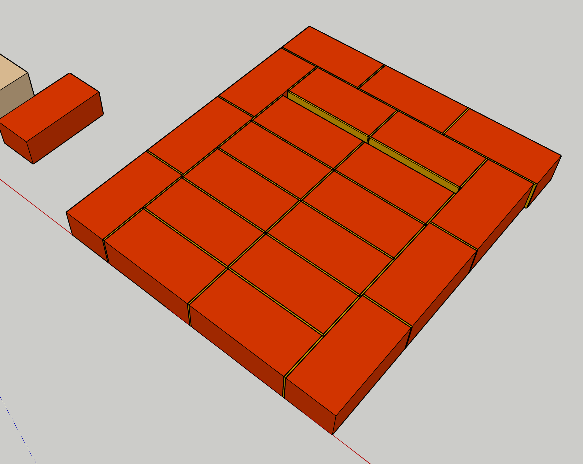

Вот, собственно, иллюстрация

Спасибо за ответ. Пока что приходит в голову только немного увеличить толщину шва (может, на пару миллиметров) и сдвинуть кладку внутрь, оставляя неровность на наружной стенке. Как-то вот так. Можно самому себе выдать за элемент дизайна Smile

Толстый шов всегда не есть хорошо...

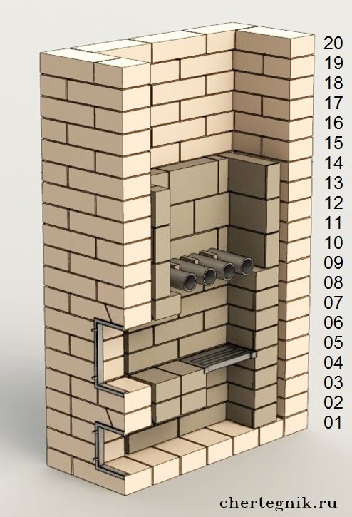

tuomob писал(а):
Другой (современный) вариант: внутри шамотной ядро на всю печь, снаружи внешний контур из красного кирпича.
Похоже, как раз такой проект я и нашел в интернетах. Смущает, правда, то, что авторы рекомендуют армировать швы металлической сеткой. Разве она не будет расширяться при нагревании и разламывать шов?

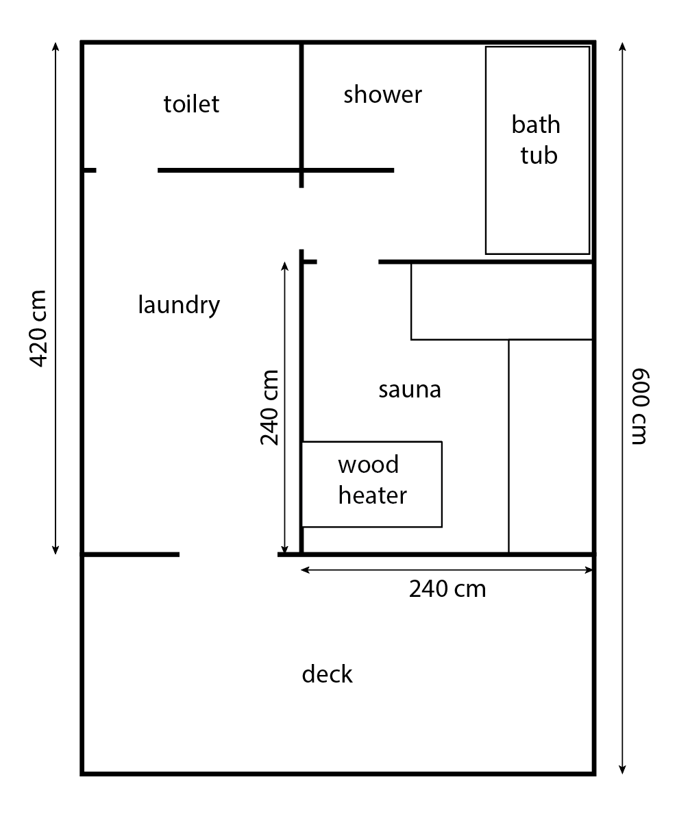

Бани, собственно, еще нет. Она только планируется к сооружению. Такой банно-прачечный блок.
В самой свободной в мире стране без одобрения местных бюрократов ветры выпустить нельзя, что уж там о строительстве говорить. Поэтому возможности в отношении размеров и высоты потолка весьма ограничены. Чтобы строение не превышало 3 м от земли, потолок д. б. не выше 2.20.

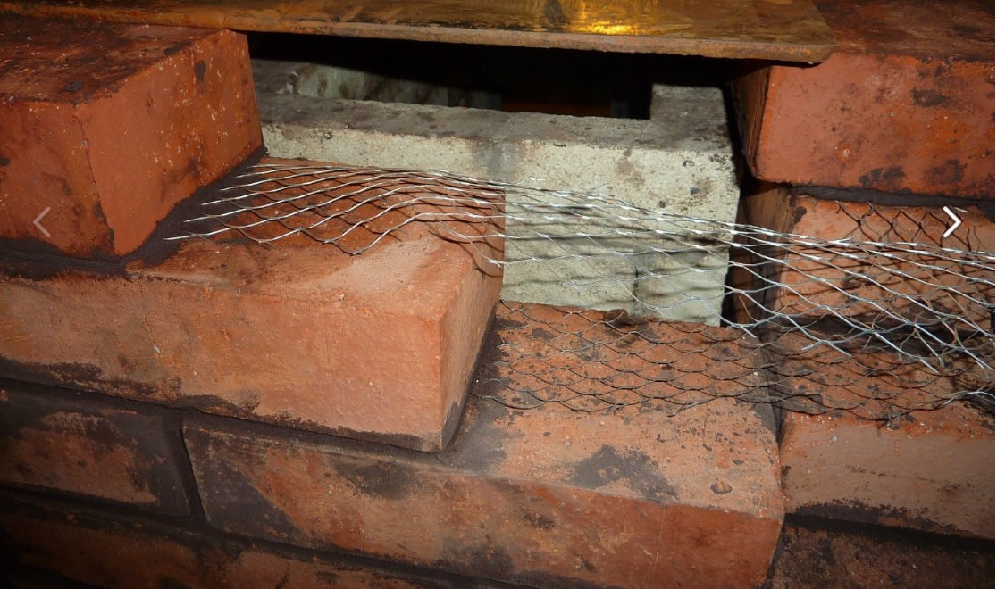

Поищите в интернете "армирование печной кладки". Там рассказывают подробно.
Я в своей армировал сеткой-просечкой.
 Размер файла:  288.69 КБ

Артем А. писал(а):
На схеме/сечении - т.н. каменка-прямоточка, рекомендую-же - факельную/обжиговую с подъёмным ДК факела.
При высоте потолков 2,20м каменку делайте не насадную, а пристроенную к топочной камере.
Я сильно подозреваю, что сложную конструкцию мне не собрать.
