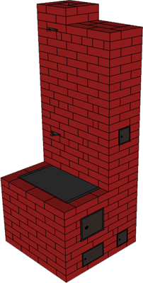

В теме "Трехоборотка с плитой" понравилась печь для дачи, на указанном сайте по ссылке описание и порядовка не открывается. Если кто-то её сложил и остались описание и порядовка, очень прошу откликнуться

Может все же посмотрите в сторону Шведка двухколпаковая с плитой ? Снаружи то же самое .
Зашел в тему , упомянутую вами . Для того, чтобы увидеть проект с порядовками, Вам нужно установить на компьютер бесплатную программу Скетчап , в которой и создан проект . И печь там как раз двухколпаковая .

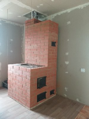

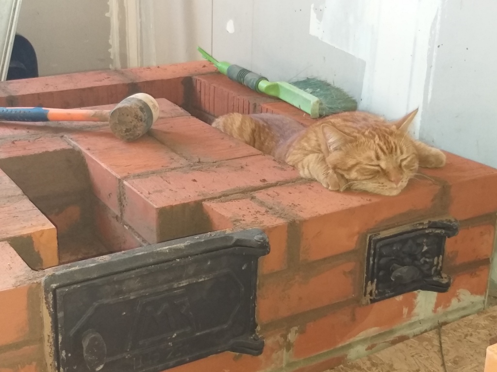

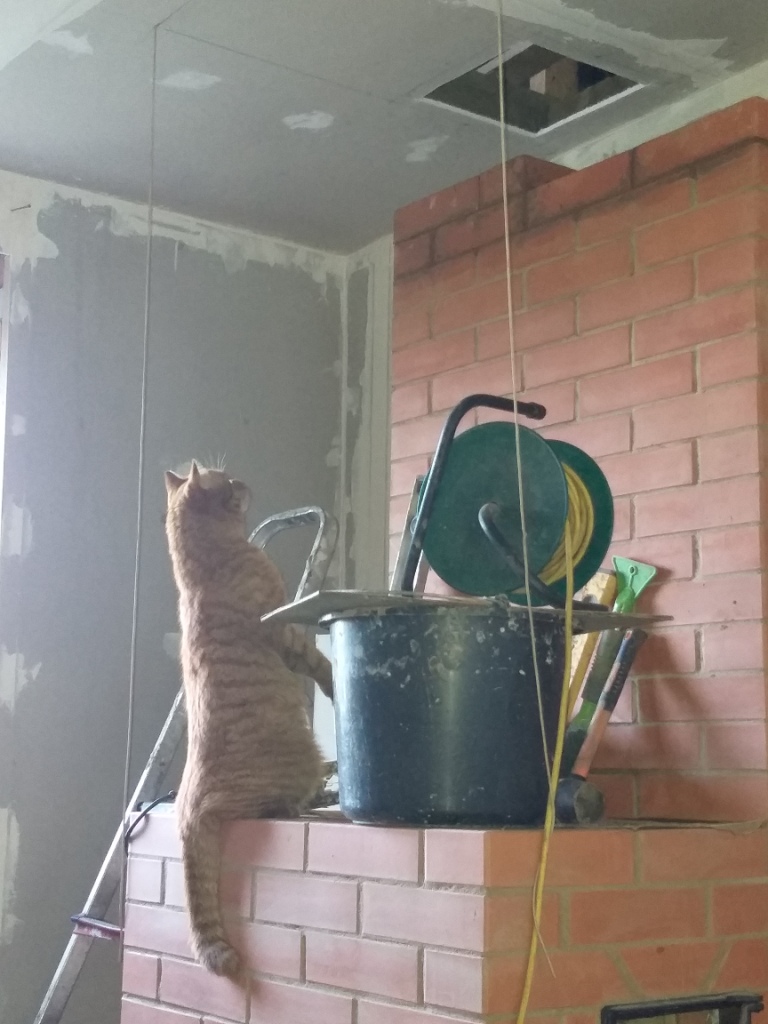

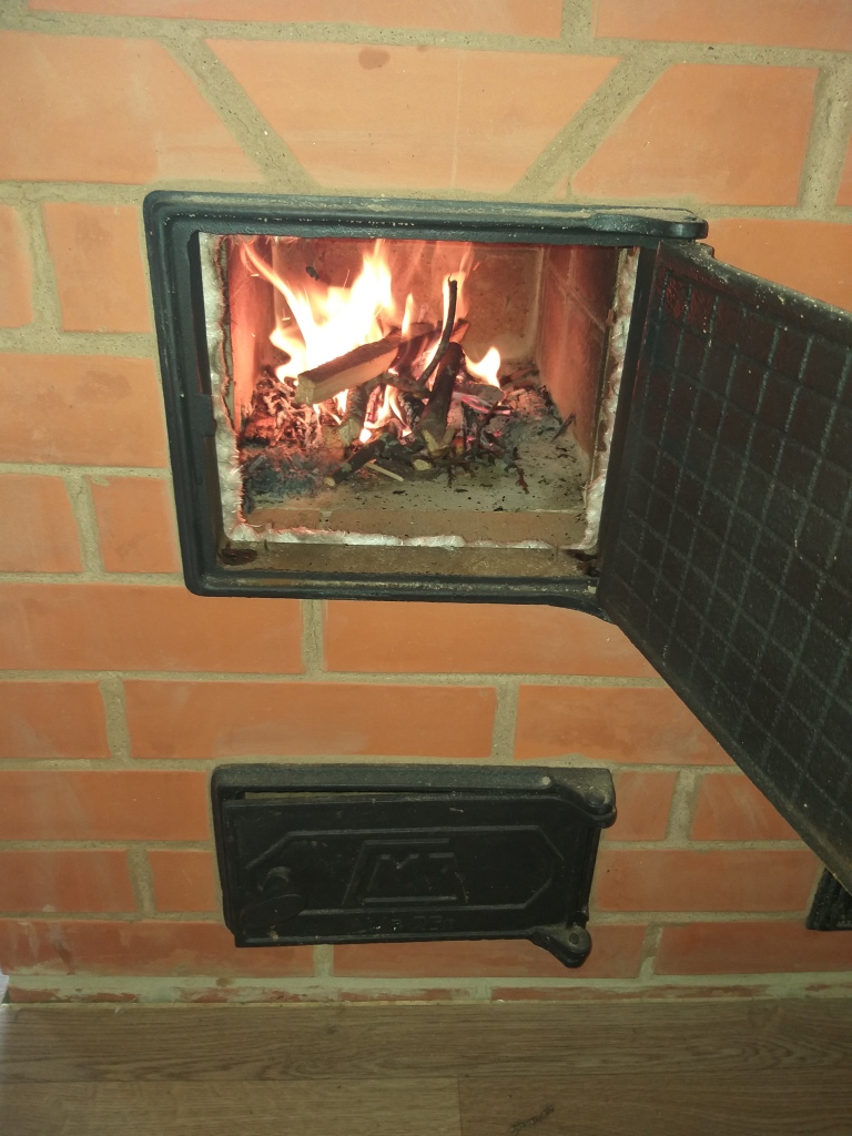

Огромное спасибо всем кто откликнулся на мою просьбу, персонально vladimir-krestyanin и вот что получилось (клали вдвоем с котом):[/b]

итог

СообщениеДобавлено: Чт 7 Ноябрь 2019, 19:24 Ответить с цитатойВернуться к началу
ПавелS писал(а):
итог
Для первого раза неплохо(чисто внешне).
Однако, расположение печи не совсем рациональное, да и отступка от стены вроде как маловата...

СообщениеДобавлено: Пт 8 Ноябрь 2019, 00:58 Ответить с цитатойВернуться к началу
Не, ну с таким то котом в помощниках, за стенкой, можно и вторую печку сделать, если там холодно, опыт то,теперь есть ,а спасибо сказать надо Александру с рекомендованного сайта. Радость

Андрей Kuzz
Зарегистрирован: Пт 16 Июнь 2017, 07:31
Сообщения: 60
Регион: Пермский край
СообщениеДобавлено: Пт 8 Ноябрь 2019, 07:25 Ответить с цитатойВернуться к началу
Браво!
Очень аккуратно сделано, красивая кладка. Для первой печи просто великолепно!
Печь запустили? Как топится?

СообщениеДобавлено: Пт 8 Ноябрь 2019, 19:42 Ответить с цитатойВернуться к началу

СообщениеДобавлено: Пт 8 Ноябрь 2019, 19:53 Ответить с цитатойВернуться к началу
Андрей Kuzz писал(а):
Браво!

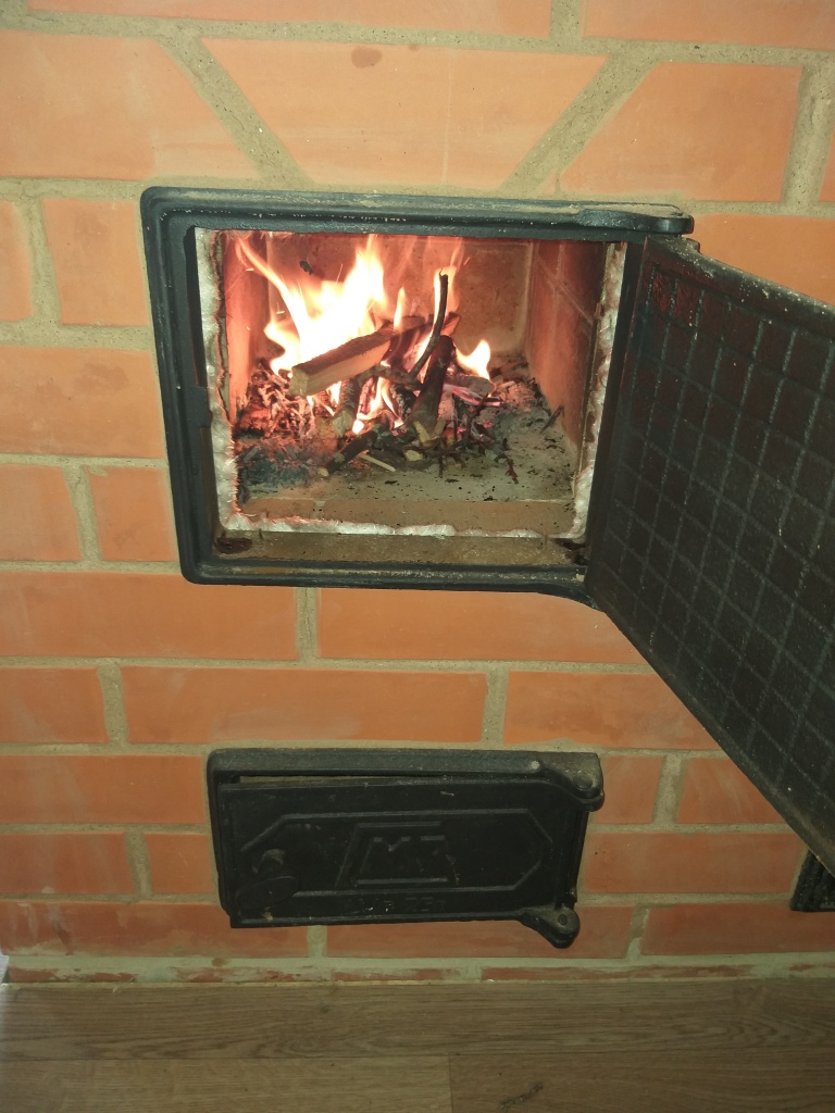

Спасибо за оценку! Топится отлично, запускаю через летний ход 2-3 минуты, далее основной. Тяга на ура! Поддувальная дверка на 0,5 см. Тепло начинает отдавать когда нагреется шамот, примерно через 1,5 часа. Вечером протопил, утром печка ещё теплая. Единственное что не понравилось, верхний колпак слабо нагревается, хотя увеличил его на один ряд. Может топил маленькими закладками, т.к. морозов ещё не было.
