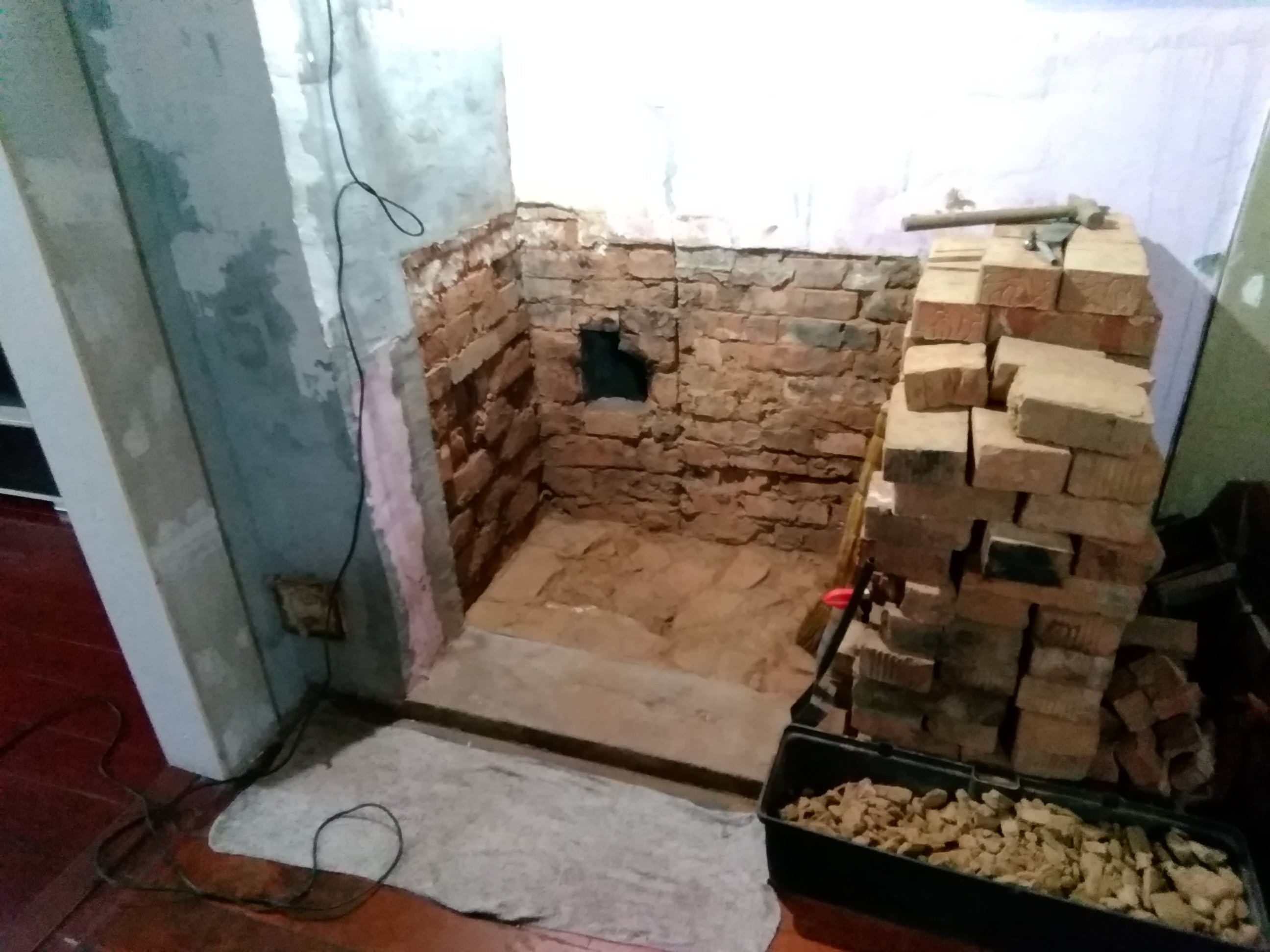

Уважаемые Печники! Помогите сложить небольшую печь. Старую разобрал , она была огромная. Ложил ее местный печник, после пары топок она вся поехала. Сейчас нужды в печи нет,т. К. В том году я сделал отопление. Но на всякий случай печь остается.
Имеем отопительный щиток к которому надо подключить малогаборитную кухонную плиту размером 2 на 3 или 2.5 на 3

Хотелось бы так

стандартная большая плита (71/40см) не влезет. надо 3,5 кирпича. или мудрить с плитой другого , меншего размера.Или развернуть плиту на 90 град...Как похоже и было.
да и что там за щиток, без бутылки не поймешь. Похоже на Г-образный?
ни одной прочистки не видно Sad

Да щиток г образный.прочистка на фото видна,сдругой стороны просто вынимались кирпичи. плита у меня не стандартная, стальная двадцатка.длина топки более трех кирпичей крайне не желательна, т.к. будет выпирать спереди.Может я эту печь никогда и не затоплю, она остается на случай аварии системы отопления.Проблема в дровах, длина их для котла 40-45см, а перед хайлом нужна какая нибудь перегородка наверное. Сильно не ругайтесь, я в печном деле профан. Дрова в принципе укоротятся , просто думаю надо как то по грамотнее печь сложить,ведь всяко в жизни бывает.

Упаси бог щиток переделывать.да он весь был как змеевик, я убирал пару кирпичей , делал три опускных канала,стало лучше. Мне бы просто сложить небольшую плиту.

Однако, при-любом раскладе, пробивайте в-этом щитке "дыру" на- полное сечение пристрАиваемой "печи-тумбочки", без каких-либо внутренних " перемычек".......
Поскольку толщина щитка " в-светУ" весьмА-малА, как-предполагаю, в-полкирпича, точку сопряжения "печь-щиток" ложите "в-диагонАль 45° ", с-отступом, минимум " один кирпич", считая от-углА-сопряжения...... bog

если аварийный вариант, то просто без футеровки, у нас в пермском крае есть хороший кирпич, а вместо перевала перед хайлом обрезок чугунной плиты. Чистку не забудьте

лучше этот кусок плиты за хайло поставить к противоположной стенке, уже в щитке. И обойтись без перевала вообще .Дался вам тут этот перевал.
Да можно без футеровки если найти хороший кирпич, а не тот что там на фотке сложен

не, ты не прав, перевал надо, к настилу прижать ДГ, хайло внизу. Можно конечно помудрить с хайлом, но я самый колхозный вариант всегда ищу)))
А кирпич Чайковский. М-125 или М-150,

нагреется твой настил и без "прижатия", никуда не денется
СообщениеДобавлено: Пн 25 Февраль 2019, 08:51 Ответить с цитатойВернуться к началу
опять же золу и угли в щиток потянет, нее, я за перевал. Можно наклонно бросить,
