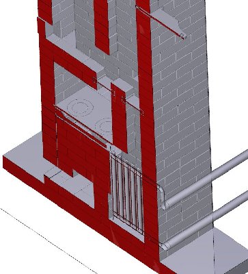

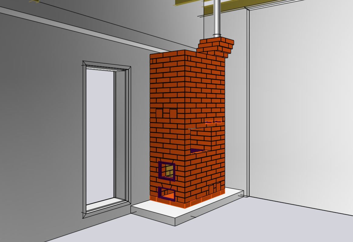

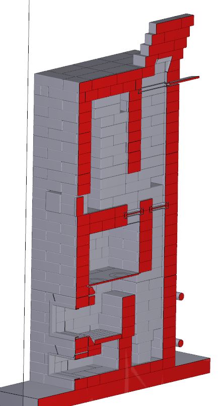

Моя первая печь, по мотивам ОВИК9, с перенесенной топкой в торец
вот ссылка на файл, экспортированный в скетчап. Буду благодарен если мне укажут на мои ошибки

разрез

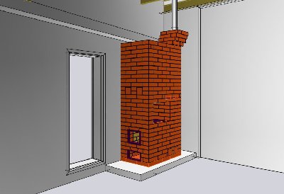

скрин прямо из программы

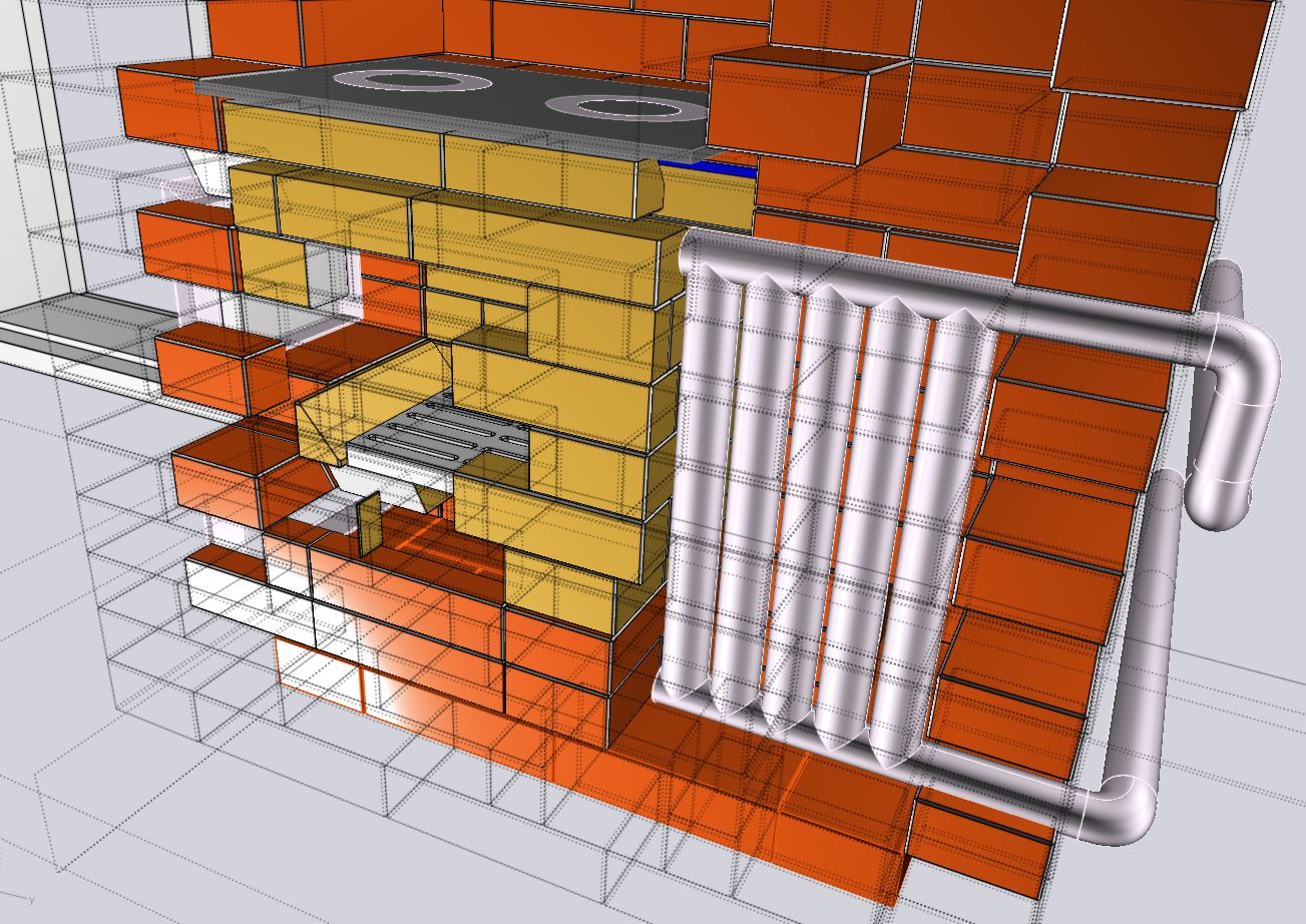

вопрос вдогонку к спецам: так как у меня уже стоял Стокер с водяным контуром - то в эту печь мне пришлось мастрячить тоже котел.те две трубы что сзади печи уже стоят и поменять их положение невозможно. Я разместил котел в нижнем колпаке. Циркуляция водяного отопления у меня принудительная, насос стоит на обратке. Правильно ли я разместил котел? это пять вертикальных секций из нержавейки предполагается диаметр 45-50мм наружный -толщина стенок 3мм. Не будет ли он мешать дымообороту? достаточно ли в этом месте температуры?
Как уже говорил файл скетчап в предыдущем посте прикреплен.

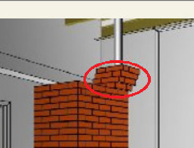

СообщениеДобавлено: Чт 21 Март 2019, 17:58 Ответить с цитатойВернуться к началу
Мне не нравится вот это(см картинку)
Котел великоват, и я бы делал из трубы Ф41.
Остальное надо смотреть в файле, но его вряд ли кто будет выковыривать оттуда. Проще и логичнее было бы файл максимально облегчить, сохранить в версии не выше 8, запаковать и сюда выложить.
Распушка (или как там ее правильно называют) - это вынужденный шаг, так как несовпадение моей реально сделанной трубы, проходящей сквозь крышу и печи довольно ощутимое. Пришлось лепить "ЭТО".

А насчет котла: он же безумно мал и я не уверен, что смог его воткнуть куда надо( в печи) просто по тем-же рекомендациям Кузнецова -диаметр трубы должен быть в районе 45-50 мм, с толщиной стенки 3 мм. Сделал по максимуму, но все корректируется, пока оно в проекте, поэтому и просил совета.
у меня непосредственно от Стокера трубы в систему идут обычные водопроводные стальные оцинкованные диаметром 27 мм снаружи, может из таких же и котел сделать????
Хотел бы сделать трубы поперек - но там в разы больше сварки - а это аргон и деньги (речь о нержавейке)(а лишних как всегда нетSad)
СообщениеДобавлено: Чт 21 Март 2019, 22:40 Ответить с цитатойВернуться к началу
Energizer писал(а):
(речь о нержавейке)
В нержавейке тут нет никакого смысла, гораздо целесообразнее достать котловую трубу.

Без внятной схемы сложно что то сказать определённое.
Уходите от чугунной плиты при наличии котла. Она лишняя. Топку высокую сделать надо. Дверку ДТ4.
Низ до конца лучше из шамота сделать. Котёл "за шамотом" будет.
Из топки опускной, в нём котёл. Подвёртка и наверх до перекрыши. Сверху колпак один с поворотом. И в трубу.
Схема простая.
Порисую-покажу. Конечно в скетче Smile

Абсолютно верно предыдущий уважаемый человек написал на счёт плиты она лишняя,помрёшь топить. А котёл,если колпака всё таки будет два, мне кажется целесообразным разместить вверху колпака,а не на уровне подвёртки, ну или действительно,как сказал уважаемый Туляк(надеюсь не задел)- в опускном каноле от топки,так проще и съём тепла максимальный. Вот только если электричество обрубят и насос не будет работать,то и печь не протопишь.
Сообщения: 6840
СообщениеДобавлено: Вт 26 Март 2019, 22:16 Ответить с цитатойВернуться к началу
Котёл не великоват.Великоваты те кто считает что в печь можно встраивать всякого рода регистры. Это утопические тех.решения.
