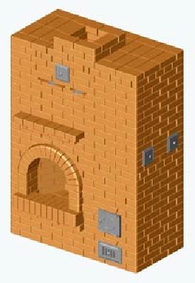

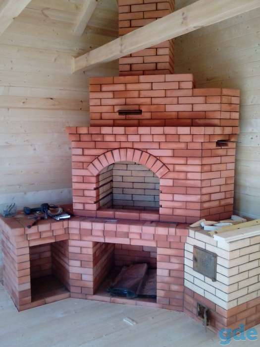

Добрый день. Построил домик 5х5 из бревна, который планируется использовать для отдыха до -10 градусов. В одном из углов по плану установка угловой печи, которая должна обогревать домик, то есть иметь печку с плитой сверху и еще должен быть открытый камин. Пока закупил только шамотный кирпич в количестве 80 шт. С дуру чуть не купил пустотелый облицовочный кирпич) Как дальше просчитать объем кирпича не знаю т.к. не определился с печкой. В идеале хотелось бы что-то как н а фото с порядовкой. Бюджет весьма ограничен. Заранее спасибо.

Угловая печь на вашей картинке, не греет практически совсем,даже через, камин-мангал выстужает проветривает помещение,.
Этакие бандуры, это пыль в глаза соседям и знакомым,дорогие из за количества кирпичей и исполнения.
Лучше рассмотреть вариант минирусской печи с тёплыми отпускными каналами. В стенках.

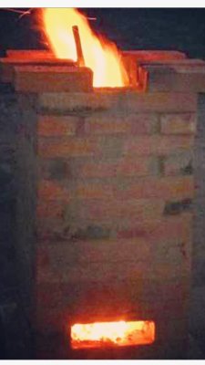

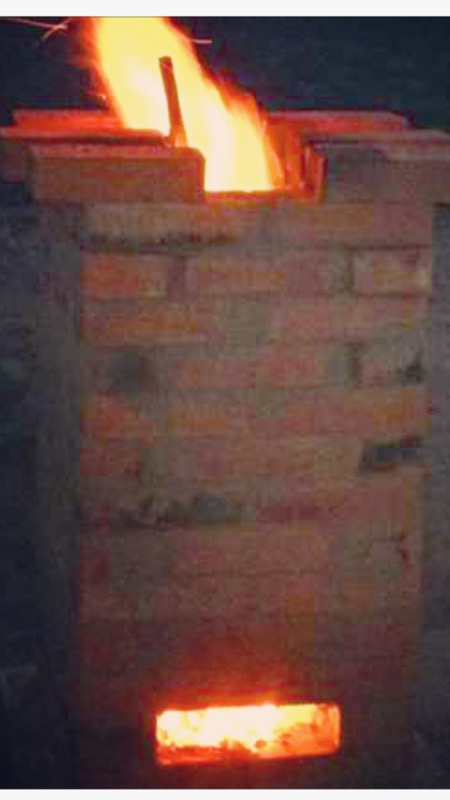

Или совсем бюджетный вариант из 80 кирпичей, вертикальный мангал- тандыр.правда на улице только.

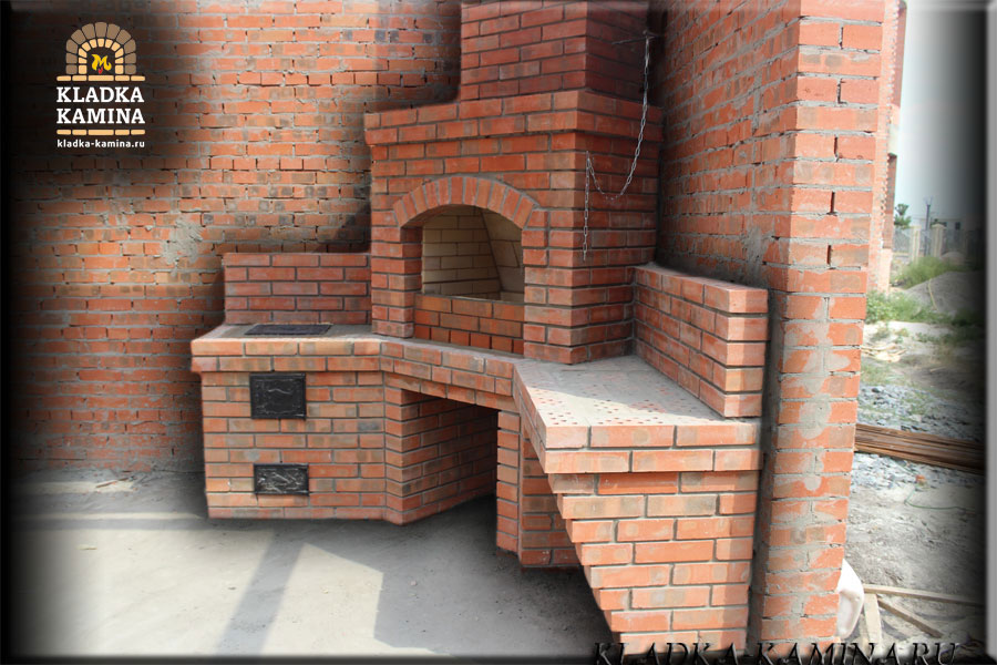

Спасибо. А если такой вариант?

vladimir-krestyanin писал(а):
Вроде бы русским языком написал,что гуглить
Картинки какие то находит от дилетантов каменщиков. Там нет ничего похожего на печь. И даже на кухонный комплекс. Муляж непонятно чего.
vladimir-krestyanin
Сообщения: 796
Регион: санкт-петербург
СообщениеДобавлено: Вс 5 Май 2019, 14:51 Ответить с цитатойВернуться к началу
По тех заданию, до -10, не получится,от слова вообще.
Печи подобной конструкции,для открытых или стеклянных беседок,
На ваших фото, в исполнении джумшутов.
Обычно делаются мастерами в высшем ценовом сегменте,точёные и из дорогих материалов,с облицовкой и столешницами из камня.
И обычно помимо мангала-камина,в подобных комплексах,ещё 3-4 разные печи и минирусская в том числе.
Вам же нужно рассмотреть вариант,либо хлебопечь отопительной,либо минирусской с плитой в шестке или пристроенной сбоку
Если начнёте готовить в пятницу на ней, к воскресенью может прогреется ваш домик,в минус десять.

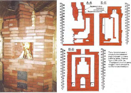

Понял, что придется чем-то жертвовать (печкой под казан, например). Приглянулась такая конструкция

Сообщения: 2378
СообщениеДобавлено: Вт 7 Май 2019, 12:00 Ответить с цитатойВернуться к началу
Думаю, что Вам подойдёт каминопечь с большой дверкой.
Практично и эстетично будет.
С печкой такого размера в Вашем домике 5 на 5 м места для житья, наверное, уже не найдётся! Посмотрите варианты в минимальных размерах : от 2,5 до максимум 4 (кирпичей) в разных вариациях.
