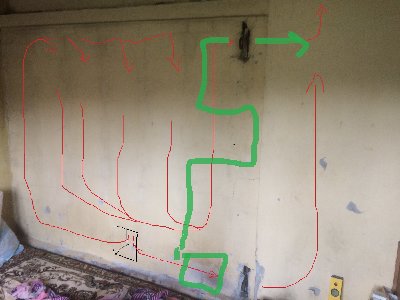

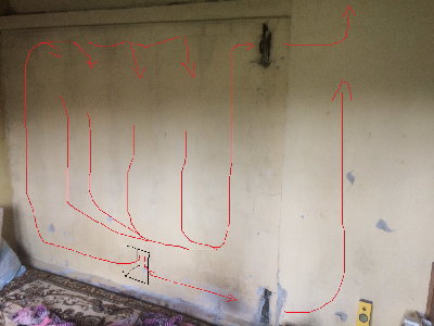

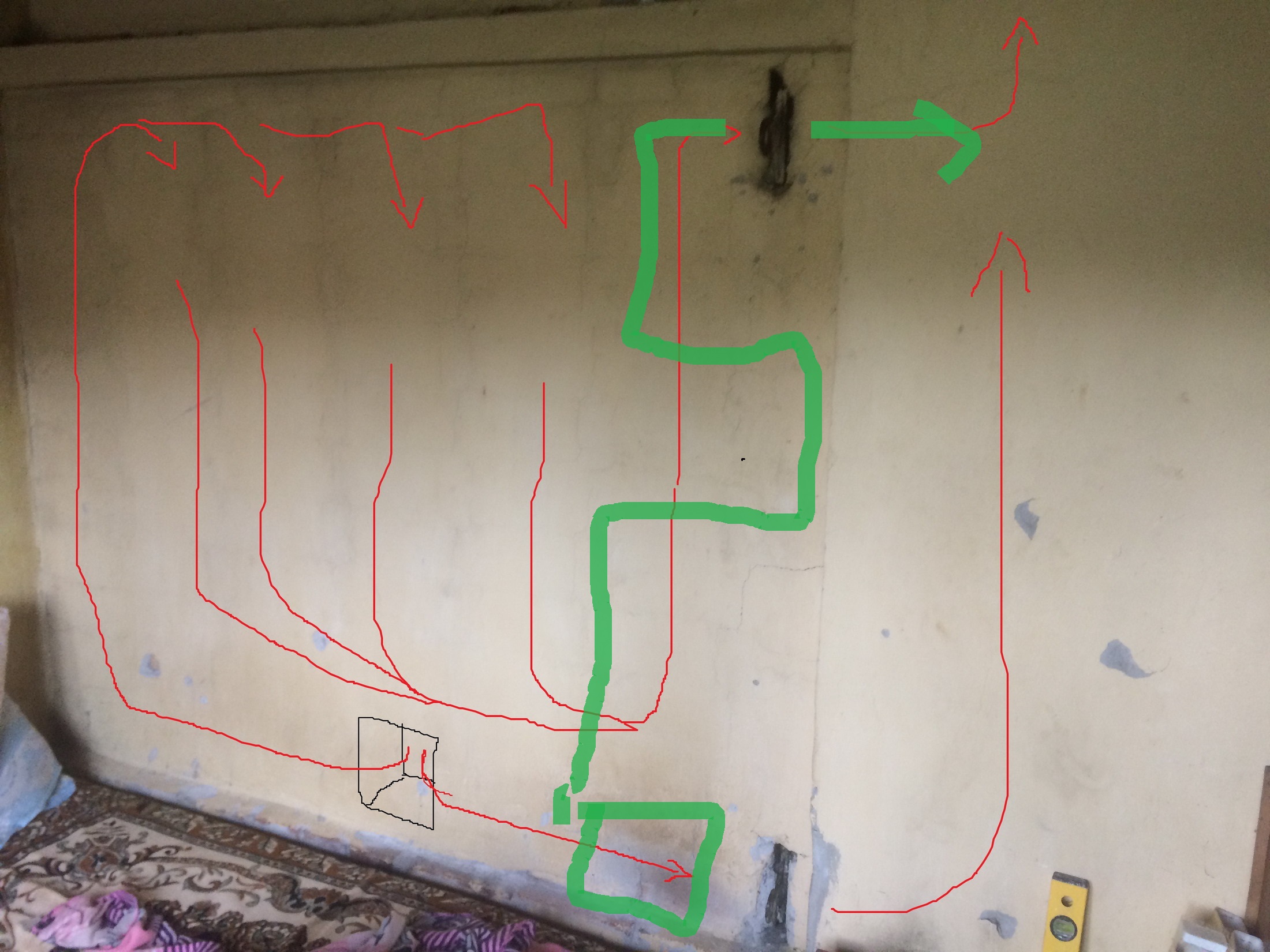

Здравствуйте, бояре. Подскажите, как правильно топить такую печь, для максимальной отдачи тепла от всей стены. С той стороны стенки печь с варочной плитой. Три задвижки. Одна на втором этаже перекрывает дымоход. И две в комнате и видны на фото? В каком порядке их открывать и закрывать? При открытых двух в комнате, стенка чуть не до красна нагревается в районе нижней задвижки и чуть в сторону от нее. Вся стенка не нагревается даже после нескольких часов топки. Может я что-то не так делаю? Спасибо.

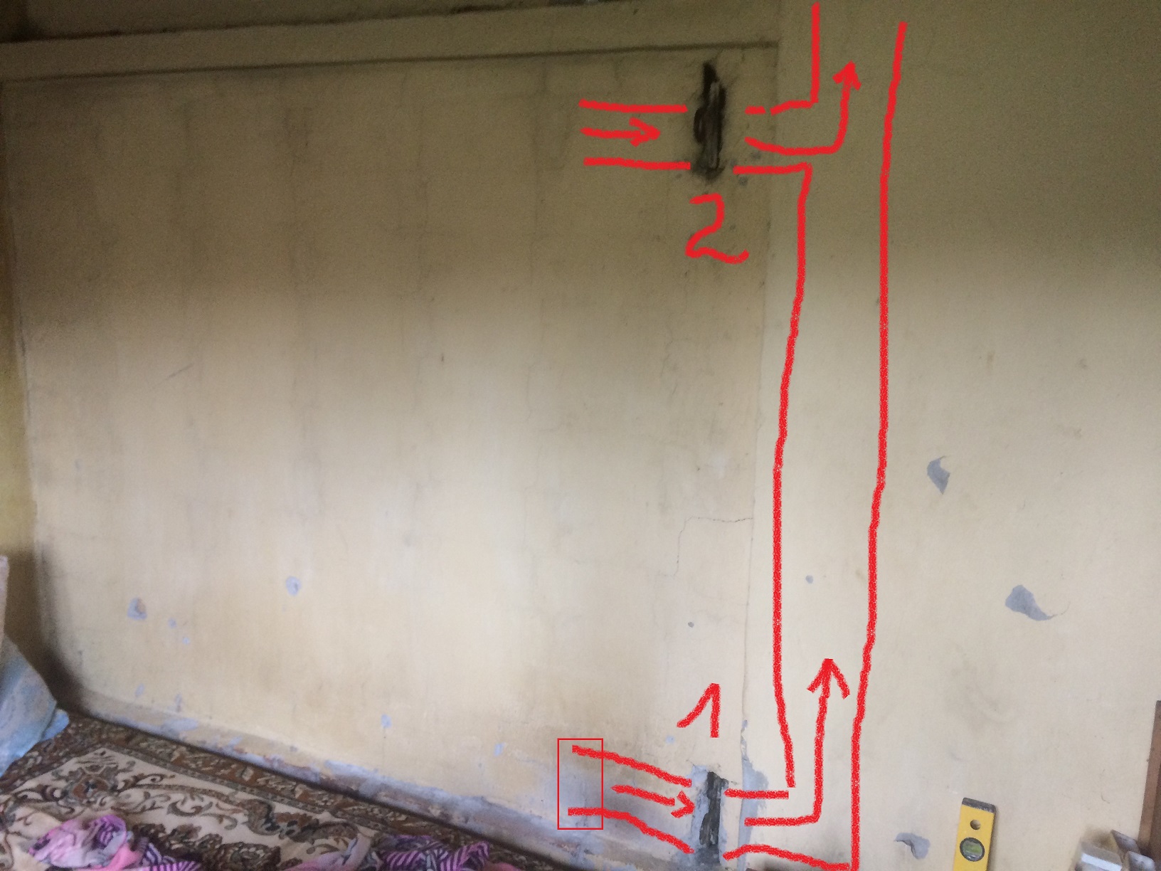

СообщениеДобавлено: Вс 5 Май 2019, 16:18 Ответить с цитатойВернуться к началу

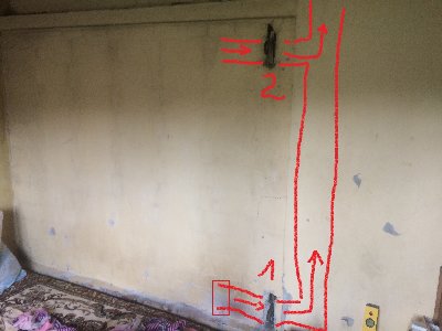

наверно так. Внизу задвижка летнего хода или растопочная. Она всегда закрыта. Открываете только когда печь холодная, для растопки. Потом закрываете. Задвижка №2 основная, перекрывает печь на первом этаже. Тоесть при топке открыта всегда. Что там между ними-хз

А если оно дымит при закрытой нижней? Не сильно, но дым идет через верх плиты. Получается, что что-то с печью не то?

СообщениеДобавлено: Пн 6 Май 2019, 16:10 Ответить с цитатойВернуться к началу
да , нижняя -для растопки. Затопили при открытых обеих, как хорошо разгорится нижнюю надо потихоньку начать перекрывать и в конце концов закрыть полностью. Но чтоб не дымило. Щиток наребро нагревается быстро. как чистить я тоже -х.з. бо прочистных дверок нима ни одной Sad

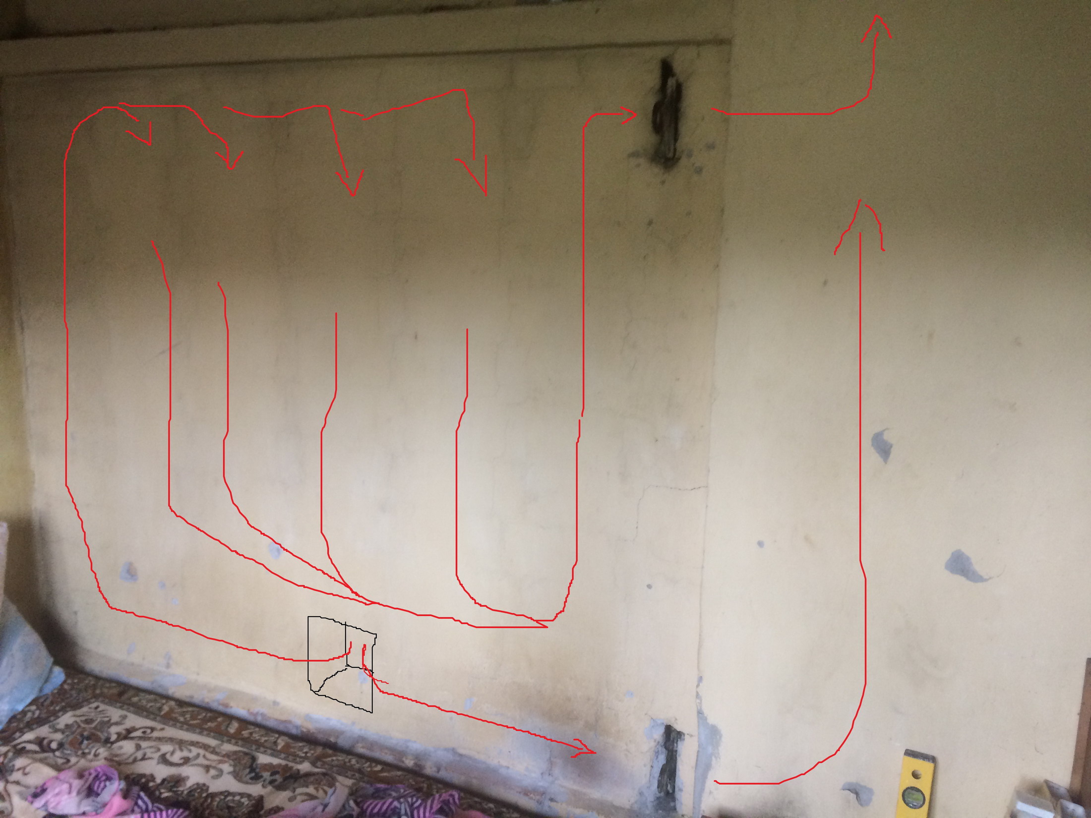

 Просмотров:  520 раз(а)
СообщениеДобавлено: Вт 7 Май 2019, 05:54 Ответить с цитатойВернуться к началу
скорее так, я так думаю Confused

СообщениеДобавлено: Вс 12 Май 2019, 09:57 Ответить с цитатойВернуться к началу
Валер писал(а):
наверно так. Внизу задвижка летнего хода или растопочная. Она всегда закрыта. Открываете только когда печь холодная, для растопки. Потом закрываете. Задвижка №2 основная, перекрывает печь на первом этаже. То есть при топке открыта всегда. Что там между ними-хз
Задвижка летнего хода ниже уровня пода? Сомневаюсь. Ведь там может быть холодная пробка, если долго не топить.
Странная конструкция. Надо экспериментировать. Сначала открыть все задвижки и затопить печь. Когда хорошо разгорится и поработает минут 15, то закрыть задвижку возле пола и посмотреть на работу печки. Если всё будет нормально, то снова открыть её и закрыть верхнюю задвижку. Но за несколько приёмов. Т.е. сначало до середины, потом ещё немного. Если выяснится, что верхняя задвижка перекрывает сам дымоход, так же, как и задвижка на втором этаже, то тогда уже проще будет определиться с функцией нижней задвижки.

СообщениеДобавлено: Вт 28 Май 2019, 23:28 Ответить с цитатойВернуться к началу
Товарищ "Pvmexanuk"...!
Ваша печь - типовой "отстойник", который никогда не-прогреет заявленные Вами приоритеты...!!
Сходите - отбейте-жёстко печень и селезёнку томУ "олуху-каменщику", который Вам сложил печь.......Поставьте этого козлА "на-счётчик", пускай ищет "баблО" на-возврАт за-неудовлетворительный результат.
Как-вариант немного выправить ситуацию - снимите плиту и прорежьте четыре-пять сквозных щелей болгаркой с-алмазным кругом в-сторону "щиткА"......Станет намного-жАрче, но всё-равнО ситуация будет негативной в-целом, учитывая отвратительный внутренний конструктив щиткА..... :hi

СообщениеДобавлено: Ср 29 Май 2019, 16:52 Ответить с цитатойВернуться к началу
Изнутри болгаркой не получится точно вырезать, проем слишком мал. А так в основном согласен, такие щитки не работоспособны. Их перекладывать нужно.
