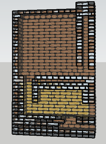

Накидал примерные порядовки. Печка получается 3х7 кирпичей.
Массивность конструкции для меня только в +.
Футеровка топливника в 0.5 кирпича ША5.
Между футеровкой и лицевой кладкой будет либо базальтовый картон либо воздушный зазор. Сверху топливника зазор (на порядовках этого нету, не хочется заморачиваться в программе).
В архиве SKP модель.
Критикуйте...

trik писал(а):
Массивность конструкции для меня только в +...
Тогда лучше делать двух-контурную, и первый ярус выше...
Критикуйте...
Вы не совсем верно изобразили первый ярус печи. У вас подвертка топки с выходом в восходящий канал находится на одном уровне с верхней полочкой топочной дверки. Скорее всего печь будет дымить через дверку. Чтобы избежать этого неприятного явления я бы порекомендовал вам сделать перевальную стенку в топке, верхний уровень которой должен быть на ряд выше, чем дверка. При этом уровень опускного канала за перевальной стенкой следует опустить на высоту второго ряда и сделать там дверку чистки. Что мы достигнем. 1. Уберем риск дымления при открывании дверки; 2.Немного сократим длину топливника, уменьшив зону риска появления угарного газа из-за недогоревших углей на ровном поду топки после колосниковой решетки (их придется шевелить кочергой до полного сгорания); 3. Увеличим прогрев задней части печи, направив дымовые газы до уровня второго ряда; 4. Подвертка опускного канала к подъемному должна быть высотой в три ряда кладки (21 см).
Спс.
Топливник такой формы без перевальной системы делал специально. Возможности сделать прочистку на задней стенке не будет. За ней сразу в плотную будет стоять чугунная кассета обложенная кирпичом.
А делать прочистку в гостиную на боковой стенке нет никакого желания. Не вписывается в интерьер.
А если подвертку сделать на один два ряда выше? По идее это должно убрать возможное поддымливание?

trik писал(а):
Спс.
Если подобрать финскую дверку чистки и сделать ее сбоку - интерьер не нарушится, а вот делать не опробованную схему - неосмотрительно. Объясните тогда - чем вы руководствовались делая такую колпаковую топку?
У вас вся задняя часть топки - холодное ядро - 6 рядов. Даже если допустить, что от протопки печи прогреется два ряда сверху, то еще 4 точно останутся холодными. Допускаю, что это возможно. Это уже будет напоминать топку русской печи с задним выходом дымовых газов, что пробовал делать Павел Круглов. Но это не спасет положение с холодным задним углом.
Да, я знаю про этот недостаток.
Мне это совсем не критично.
Печка будет использоваться не как основной источник тепла, а как резервный и дополнительный.
Отопление комбинированное теплый пол основной, батареи если понадобятся и печка в резерв.
Не стоит цель создать мега эффективную печь, задача стоит в том что бы получить надежный источник тепла с минимумом обслуживания и вписывающийся в интерьер.
Я просто считаю, что если уж печь стоит, то она должна работать по-максимуму. Тогда хоть какая-то экономия в электричестве появится.
Тепло никуда не девается. Оно все равно попадет в дом, а он у меня довольно таки хорошо утеплен. Теплопотери меньше 35 вт/м2. Так что экономия будет. Для меня это главное.
Нижний прогрев критичен где печка основной источник отопления. Тогда получается что ногам холодно, а голове жарко. Что не очень хорошо.
У меня тепло от печки (1 стена и перекрытие) будет вообще отбираться конвективными каналами и распределяться по комнатам и на 2й этаж. По крайней мере задумка такая. Насколько эффективно эта система работать будет покажет практика.

Топливник невмеру большой,(надеюсь кочергой дл.2м уже обзавелись?) достичь там высокой температуры будет непросто и футеровка наплашку-- лишнее . Перекрыша же будет пререгреваться. Да, при растопке может дымить, уже говорили почему. Sad
Подвертку уменьшим на 2 ряда, дыметь не должно.
Длинный топливник это не проблема лет 30 топил грубку у которой топливник даже еще длиннее. Основной пепел собирается возле колосника, а длинная кочерга надо 2 раза в году.
С перекрышей поподробнее если можно. Почему она будет перегреваться? Может ее как то переделать надо?
Значит пользуетесь не очень длинными дровами. А то ведь люди разные - иным и 50 см мало.
Здесь не вижу ничего страшного. Перекрыша всегда нагревается хорошо.
в среднем 40-50см. Частить пилой не вижу смысла.
И эту печку планирую так что бы влазило нормально. В старой дверка стандартная круглая и корявые чурбаки часто не пролазят, а разрубить их как раз большая проблема, особенно из фруктовых деревьев. В этой поставлю квадратную и побольше.
Вот все критикуют мол топливник большой. Занялся расчетами, немного конечно есть...
Как думаете, есть смысл убрать 1-2 ряда по высоте топливника? Объем уменьшится, быстрее будет прогреваться до рабочей температуры.
При такой длине топки - конечно в самый раз. Тут ведь я говорил о том, что часть дров, находящихся на поду за колосниковой решеткой, придется в конце топки сдвигать на нее, чтобы дожечь угли. А то ведь и угореть недолго.
Думаю, что вполне можно, но тут уж лучше пусть теоретики подскажут. Я - больше практик. Но как раз одна из причин моего пожелания в начале - сделать перевальную стенку. Она бы и пространство сократила, и прогревание бы улучшила, и задняя часть печи грелась бы лучше. Но вы от моего предложения отказались - интерьер вам дороже. Smile
Не надо.
Для того что бы не угорать в задвижке срезают уголок, или делают отверстие.
Но я делаю еще одно, в когда угли еще еле тлеют просто наглухо закрываю дверки. Дверки плотно закрываются винтом. А задвижку на дымоходе практически никогда не закрываю,закрываю только когда долго не пользуюсь печкой. При таком раскладе угореть не возможно и угли выгорают полностью, хотя и теряется немного тепла.

Высота топки 80-100 см должна быть....
