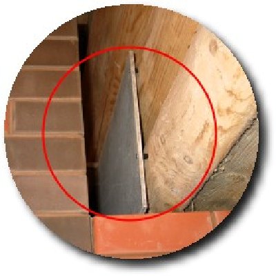

При выполнение ограждающей конструкции вокруг печи в качестве огнезащиты позволяет сократить расстояние до сгораемой конструкции: при однослойном - в 2 раза, при двухслойном - в 4 раза. Над печью (каменкой) с температурой 350-600 гр.С, соответсвенно: 1200-900-600 мм.
Крепится к сгораемой конструкции на винты с вентилируемым зазором в 30 мм.
