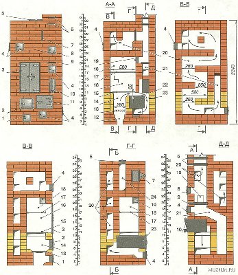

Добрый день!
Строю дом с печкой, в этом году собираюсь делать перекрытие и ставить крышу. Вопрос как сразу сделать трубу (пока печь еще не готова).
Высота печи с двумя заслонками примерно 2400, остается мало место под потолком для перехода на коренную трубу. Еще коренную трубу не хотелось бы делать из за места и веса.
Как вариант можно опереть керамическую или двустенную трубу на перекрытие первого этажа. В последствии, при строительстве печи, с низу вывести печную трубу в готовый дымоход. На сколько приемлемым может получиться такой вариант?
А что конструктивно нельзя подключение к коренной трубе сделать ниже? В любой конструкции можно это сделать -не выходя выше самой печи. На перекрытие ставить в большинстве случаев кирпичную трубу нельзя. Если может какая нибудь спецплита усиленная.
Да, кирпичная труба тяжеловата. А двустенная или керамическая по весу проходят, с проектировщиком специально обсуждал.

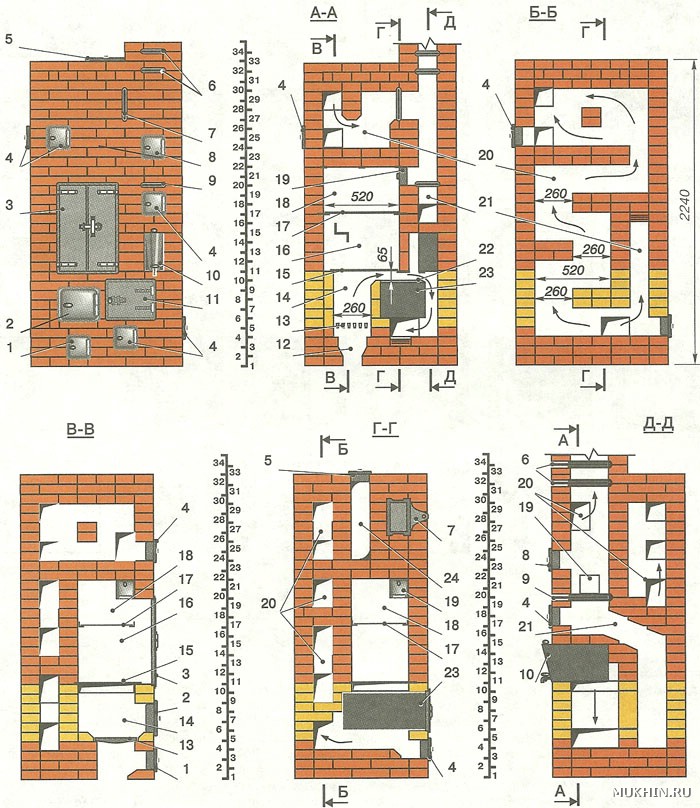

Отопительно-варочная печь конструкции И. Волкова
Две задвижки для сохранения тепла, как понимаю, получается 34 ряда.
Очень "заумная" конструкция. Много металла. Эта печь как наши "запорожцы" и "москвичи" -будет требовать постоянных ремонтов.Работать конечно будет -но и маеты с такими наворотами не обобраться.Это для тех у кого много очень свободного времени чтобы "тра...ться" с этой чудо печкой. Не слушайте и верьте обещаниям этого ВованаЕ - у него словесная диарея.Без году неделя как спрашивал здесь советов -уже сам какую то ересь несёт в виде якобы советов.

Согласен, что конструкция печи специфична. Может быть 2ю задвижку можно и убрать, но зольник низко, есть мысли всю конструкцию приподнять для удобства и места для перехода на коренную трубу будет недостаточно.
Не хотелось бы обсуждать конструкцию конкретно этой печи. Вопрос в другом: как сделать дымоход, чтобы печь можно было сложить после окончания основного строительства (или ремонтировать не трогая крышу)? Понимаю примерно так:
1. Кирпичная труба слишком тяжелая для перекрытия, в большинстве случаев опирать трубу на перекрытие нельзя.
2. Керамические дымоходы типа Schiedel или AWT. В некоторых случаях могут быть установлены на перекрытие. Но не понятно как закрепить внутреннюю керамическую часть трубы.
3. Двустенные дымоходы типа Craft или Вулкан. Опорную площадку https://craft-flue.ru/blog/portfolio_page/craft-opornaya-ploshhadka/ или
https://dymohodvulkan.ru/katalog/sistema-dvuhkonturnyh-elementov-s-izolyaciej/opora/ можно опереть на перекрытие и поставить на неё верхнюю часть трубы. Печь поднимаем так чтобы дымовая труба оказалась точно под дымоходом. Для соединения трубы и дымохода вставляем снизу в опору кусок трубы соответствующей длины, оборачиваем асбестовым шнуром и обкладываем кирпичом. Вопрос: допустима такая конструкция или нет?
4. Коренная труба. Для соединения дымовой трубы с дымоходом минимальное расстояние от верха печи до потолка должно составлять для бетонного перекрытия: диаметр трубы + 100 мм.
