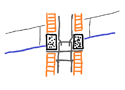

Речь о том, чтобы теплоизолировать кирпичную трубу при переходе через перекрытие тепло/холод( поперёк - по сечению). Например, через утеплённую крышу. Понятно, что в этом месте переходят от ГПС на сложный раствор и т.д. Но точку росы никто не отменял.
Думаю, что ряд( или два) кладки трубы из какого-то теплоизолирующего материала типа пеностекла ( при гильзованном дымоходе) в районе перекрытия - было бы неплохо. ( вопрос-держит ли пеностекло 100 С?) Тогда труба чётко бы разделялась на холодную и теплую части.Тогда с этими частями можно было бы правильно /раздельно работать.
Подкажите, пожалуйста, делал ли кто что-нибудь подобное и вообще что думаете по этому поводу.
Заранее спасибо.

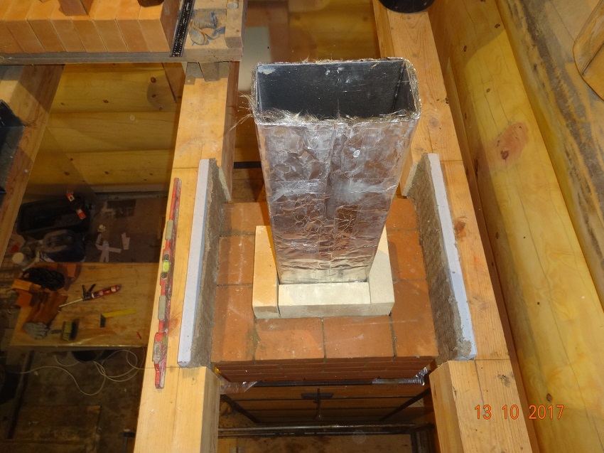

пеностекло держит все! И Т., и вес!
я не влазил в распушку - загильзовал изнутри ШЛ на ребро, ну и нержа была - с.собой...,но там Т-ры!

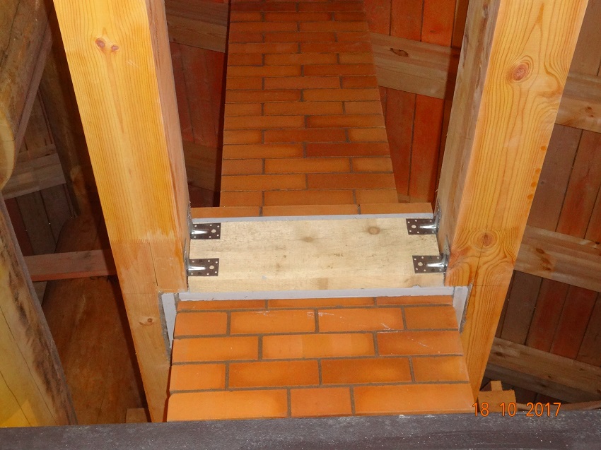

где-то так...
чет туплю с фото

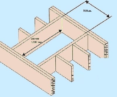

Переруб в балках и лагах...

Юрий Воднев
Сообщения: 87
СообщениеДобавлено: Чт 15 Август 2019, 22:42 Ответить с цитатойВернуться к началу
А.А.
Речь не о врубке-ригелях.
Противопожарная безопасность в ограниченных размерах, когда плотники не дают резать балку...

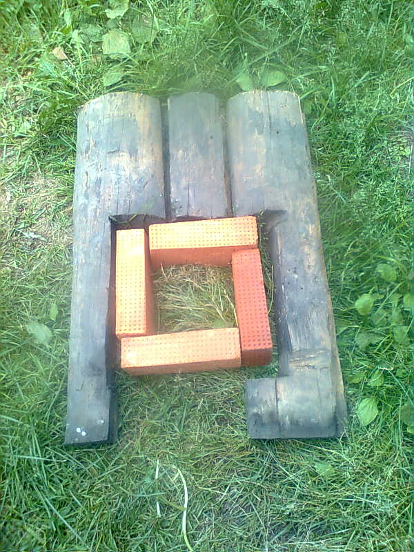

измельчал народ, деды то отчаянные были Very Happy
Любитель-печеклад

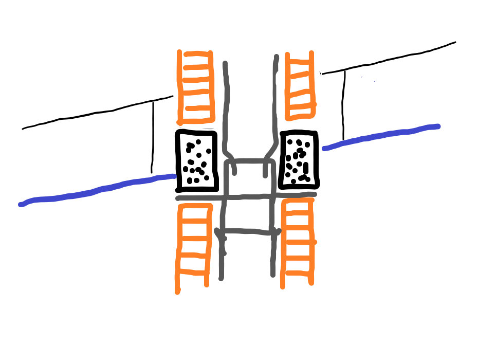

Александр Минеев
Сообщения: 559
СообщениеДобавлено: Пн 19 Август 2019, 09:04 Ответить с цитатойВернуться к началу
Я имел в виду следующее. Задача состоит в том, чтобы соблюсти пароизоляцию при прохождении утеплённой крыши. Т.е. сделать продолжение паромембраны чекрез сечение трубы, заодно термически по возможности разделить вертикальные участки трубы на холодную и теплые части. Делать, полагаю, надо так.
гильза, монтажная площадка, пеностекло и опять гильза. Плюс переход на сложный раствор, переход на клинкерный кирпич. См рис, синим толсто - паромембрана крыши.
Грубо, проходить мембрану площадкой и пеностеклом.

Юрий Воднев
Сообщения: 87
СообщениеДобавлено: Пн 19 Август 2019, 20:10 Ответить с цитатойВернуться к началу
Минеев, я вас умоляю - можно проще : труба - кровля. Пароизоляция через сечение трубы? Не в примыкания через дерево-отступки?
