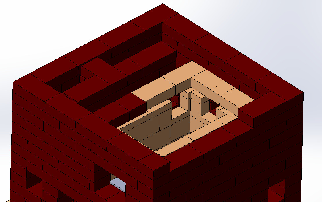

Здравствуйте.
Планирую "Шведку Бацулина". Брал здесь http://www.osnovaremonta.ru/shvedka-a-baculina-dvuxkolpakovayaporyadovaya-kladka/
Пока занимаюсь фундаментом. По нескольким причинам не получается сделать футеровку задней стенки нижнего колпака. Автор сайта рекомендует в таком случае делать второе хайло. А где его правильно сделать.
"От фонаря", если честно, нарисовал, как на картинке. Размеры каждого хайла 130 х 120. А где и как правильно?

кирпич какой планируешь? если Чайковский, то он температуру неплохо держит, от прямого термоудара прикрой нержей по асбесту или кусок настила повесь. А так как нарисовал не стоит, задняя стенка будет холодная

дак у нас все печи с Чайковского, в хайло перемычкой на пробу ставил, полсезона продержался. Настил в опускной тоже не только я толкал. в чём проблема.

Валер, да, кирпич чайковский. А почему задняя стенка холодная, весь жар пойдет в бок? Может боковое хайло поменьше сделать?
И что значит: "в хайло перемычкой на пробу ставил, полсезона продержался"?
настил это чугунная плита? А как его "повесить"?
Шура, а Вы что порекомендуете?

ДГ прут по кратчайшему, если могут пролезть. Можно сечением сманипулировать, но по мне так проще предложенный вариант. Повесить можно на выпусках кирпича, можно на гвоздях в шов, можно просто на дно канала опереть, смотря какой кусок настила в наличии. Я на дно ставил.
В хайло Чайковский ставил просто на пробу, понятно, что в потоке пламени ему несладко. А за чугунякой стоит , уже 2 сезона. Но можете и шамот врезать в красный, хозяин барин
