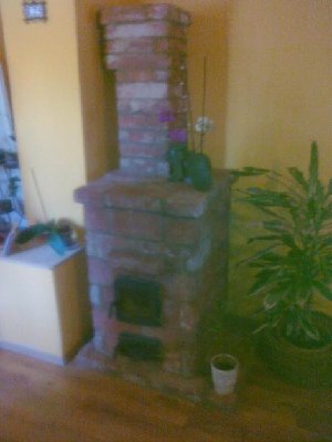

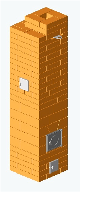

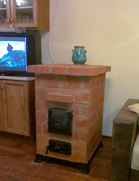

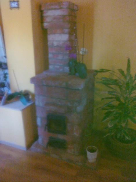

Примеры проектов на фото . Фото домика тоже прилагаю.Бюджет 30-40 тысяч. С материалами и работой. Это реально?

Нет . Нереально. То , что Вы показали на фото , класть нельзя. Это просто опасно. Озвученного бюджета не хватит и на материал. В лучшем случае , хватит на кухонную плиту.

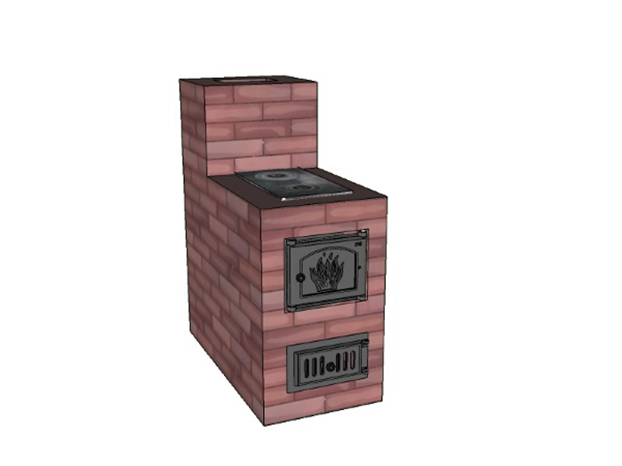

Спасибо за разъяснения. А если увеличить бюджет вдвое?(70-80000) получится что нибудь такое?

А от варочной плиты уже отказались?

[quote="Товарищ Сухов"]Спасибо за разъяснения. А если увеличить бюджет вдвое?(70-80000) получится что нибудь такое?[/quote
Минимальный внятный размер 64/76 +труба.
И ни в коем случае не на ребро

Товарищ Сухов писал(а):
...Бюджет 30-40 тысяч. С материалами и работой. Это реально?
Вполне реально, для того, что показано на ваших фото, больше и не потребуется.
Только вот непонятен смысл таких печурок...

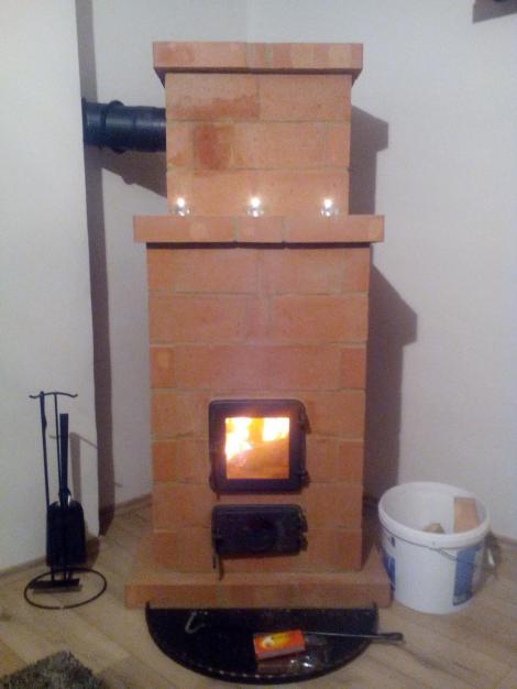

Нет от варочной плиты не отказались.Это один из вариантов.Смысл маленькой печки в том что покупая железную,чугунную,печь-камин со стеклом за 20-30000 руб за дымоход с монтажем отдать придётся ещё 40-50 тысяч. при этом после 3-4 часов горения (реального) на одной закладке печки остывают мигом. Возникла идея маленькой кирпичной печки которая реально позволит после вечерней протопки не вставать ночью для подкидывания дров за счёт теплоёмкости кирпичной конструкции. Вот я и решил спросить у профи, можно ли с моим бюджетом что нибудь построить? Может есть варианты, например каркасных печей ?
СообщениеДобавлено: Ср 28 Август 2019, 11:33 Ответить с цитатойВернуться к началу
а почему именно маленькая, какие ограничения существуют? 100 кирпичей тоже не до утра греют

фото печей- одну из которых- желает возвести тов. Сухов известны на просторах печестроения более 20 лет ! эти печи конструировал и продвигал к использованию В.М.Колеватов ! Они настолько просты в исполнении- что -практически каждый-сможет построить их самостоятельно и без усилий подключить к действующей дымовой трубе ! Более того- он смог выпустить свою книгу под названием=Печи нового поколения =где нет запутанных каналов теплосьема-огонь из шахты топливника поднимается в его продолжение -выполненного с чередованием кладки на ребро и плашку ! Этот простой способ получил статус =Изобретения= и защищен патентом Российской Федерации №2088852 в Государственном Реестре изобретений 27 августа 1997 года ! Рецензентами выступили академик Я. Б. Данилевич и инженер- патентовед С. М. Миркис ! Эти снимки взяты из этой книги ! О достоинствах или недостатках подобных печей судить не могу - потому что не делал их в своей практике !!!

Уважаемый тов. Сухов ! Я не говорю про бюджет и его реальных составляющих ! Я только ответственно подтверждаю -представленные вами печи работоспособны- не требуют фундамента- легки по весу- просты по конструкции и подключаются к ветви восходящего канала минимального размера 140 на 140 мм !!! В этих печах-выше ее реактора Силы- применяются пережимы участков меньшего сечения- для сопротивления движению газового потока ! В термо -динамике- это дроссилорование газа- по другому эффект=Джоуля - томсона = Дроссилорование процесс необратимый - он ведет к уменьшению энергии рабочего тела и падению температуры выхлопа -поглощаемого ребрами теплосьема ! В тепло энергетических установках этот процесс носит отрицательный характер-так как создает потери энергии теплоносителя- но в нашем случае- эффективный отбор тепловой энергии от дымовых- огненно -смешанных турбий- дает колоссальный эффект- Но он настолько прост- что разум - не способен принять эту простоту- потому что сделать просто -очень сложно- ибо эта простота лежит на поверхности - но не каждый сможет заметить ее ! Именно поэтому С. М. Миркис - как талантливый инженер-конструктор- увидел и оценил этот разрыв шаблонный подход -оценил эти печи В. М. Колеватова и не побоялся выступить =РЕЦЕНЗЕНТОМ= при издании его книги !

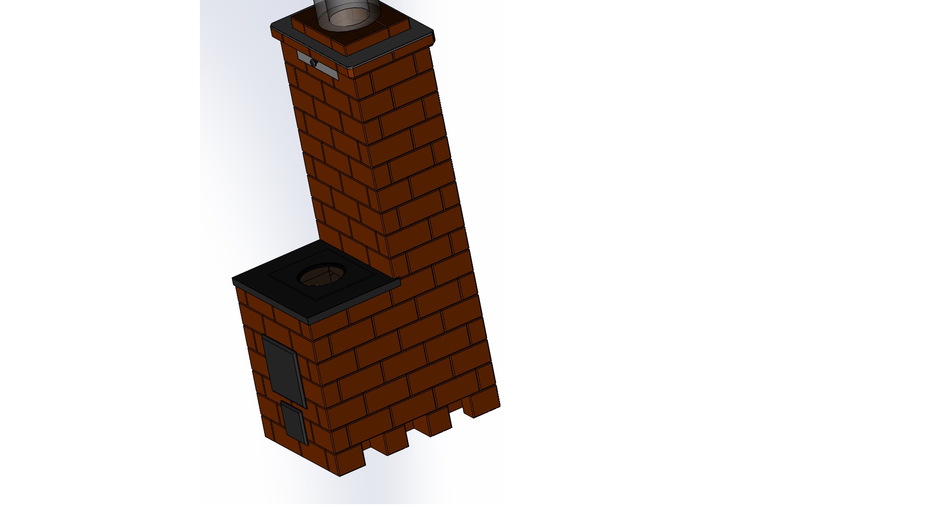

Я уже показывал горелку и котел на ее базе в соответствующем разделе (котлы) Соорудить из горелки печурку не составит труда. При проведении самостоятельной работы по сборке конструктора (разумеется под надзором автора), сделать печурку и уложиться даже в меньший бюджет вполне реально. Единственный момент, это дымоход, он не входит в состав конструктора и вопрос его обустройства целиком лежит в компетенции владельца помещения, вместе с бюджетом и материалом.
