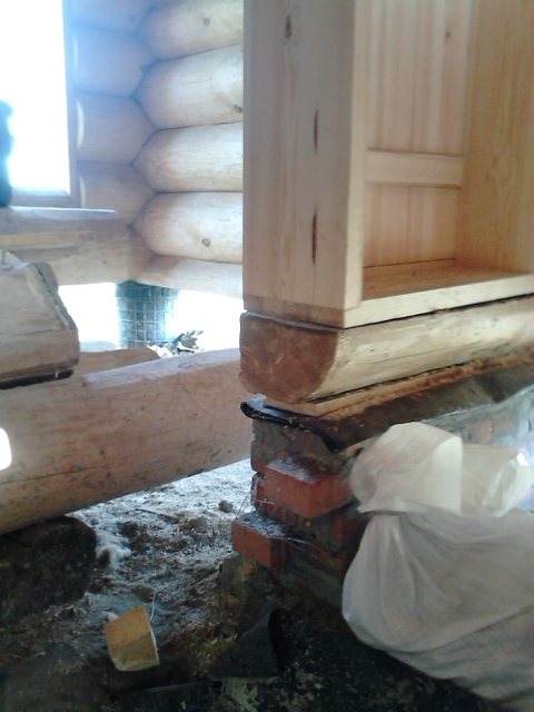

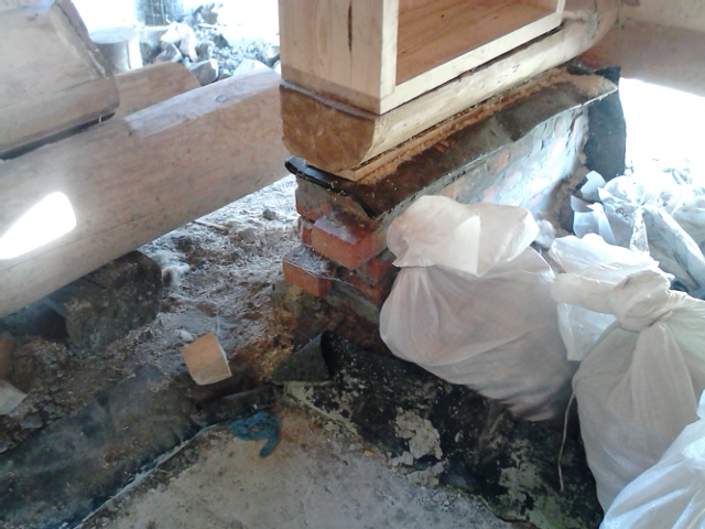

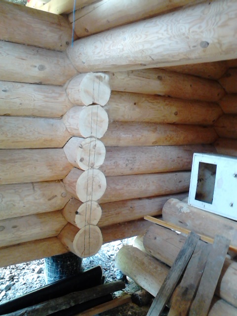

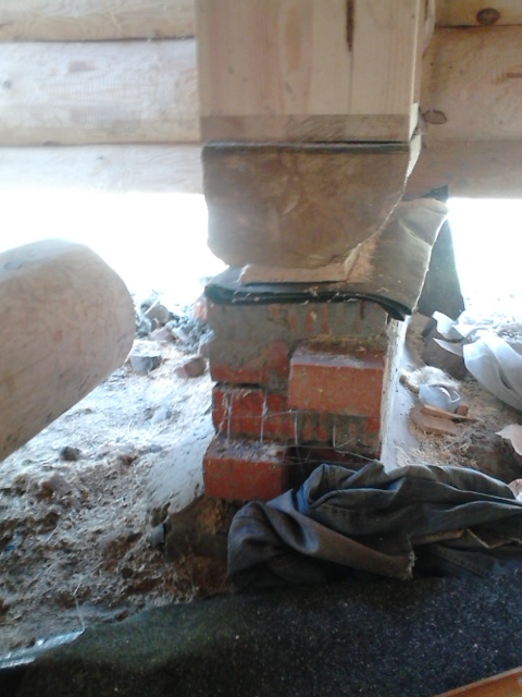

Уважаемое сообщество, залит фундамент под КАМЕНКУ. Проект Е.Колчина планируется. Кто подскажет: можно ли начинать первый ряд печи ниже уровня чистого пола ряда на два - четыре, чтобы верхнее бревно не пилить?? Сейчас их два этих верхних бревна (50 см. в сумме) жаль добро портить. Подскажите, кто имел опыт.

Ребята, , кто откликнулся - благодарю искренне! Фото постараюсь. Речь о двух верхних бревнах и высоте печи. У Е.Колчина в порядовках 30 рядов красного до выхода в трубу. Не вписывается по высоте. Что тут можно придумать?

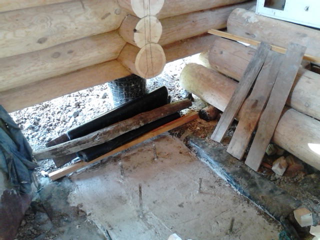

направляются фотографии к поставленному вначале вопросу

1. Фотографию всей плиты фундаментной.
2. ПЛАН бани с размерами помещений и высотами.

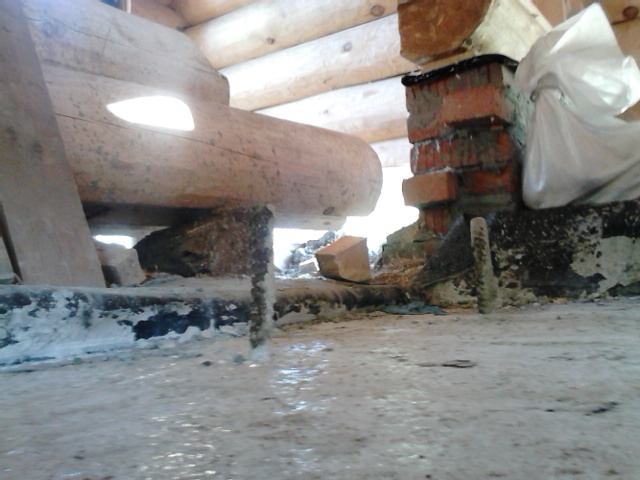

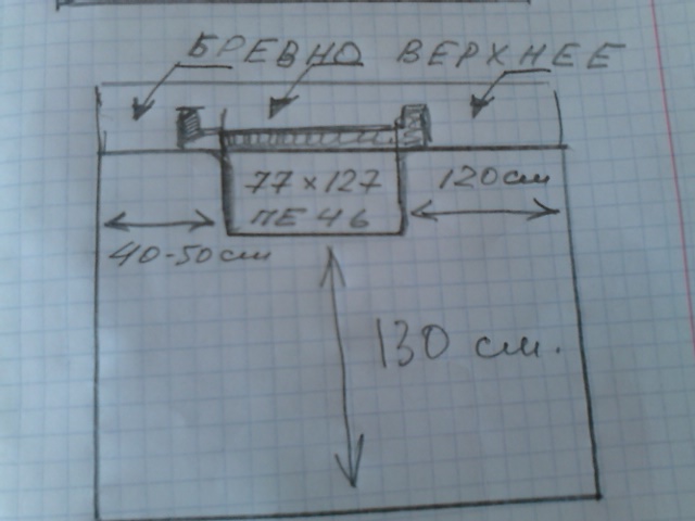

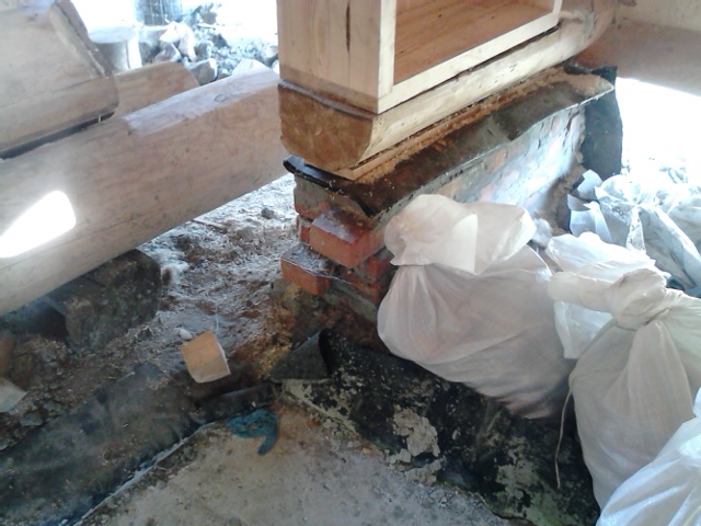

Спасибо, вы мне помогаете. Размер парилки 2,3 (высота)х1,8 х 3,0 в метрах. Печь Е.Колчина 3х5 кирпичей - основание печи 1,3 х 0,78 метра. Плита фундамента залита с запасом по 12 см в каждую сторону. Мой план такой (рисунок). Можно ли где-то экономить по высоте? К примеру, завершающие, верхние ряды красного заменить вермикулитовыми плитами 4 см, убрать один ряд ниже топочной двери, сместить первый ряд печи на 2-4 кирпича ниже уровня первого венца?

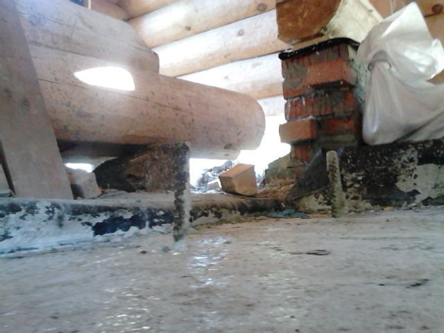

Такой фундамент получился. Грунт - глинистый. 120 см глубина. Подушка 50 см песок утрамбованный с водой, плиты перевязанной арматуры в два уровня и кубометр бетона м200

...Можно ли где-то экономить по высоте?
Нужно убирать верхние ряды.
А сколько рядов у вас там не помещается от оригинала?

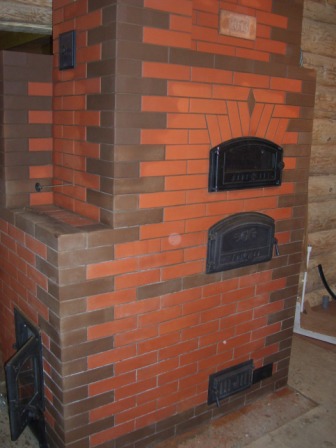

Ребята, планируется печь Е.Колчина по его порядовкам, размещенным на этом форуме в разделе печи банные - на обращенном пламени. Высота до выхода в трубу 30 рядов красного. Что делать? Резать верхнее бревно, либо начать ниже первого венца? Либо где-то "ужиматься" в рядах? С другой стороны, если задвинуть всю печь в парилку, то тесно будет на полоке (места мало до стены).
Сообщения: 6040
СообщениеДобавлено: Пн 9 Сентябрь 2019, 23:56 Ответить с цитатойВернуться к началу
Печь-каменка "двойная" 6х3, высотой 28 рядов 28х6,7=188см., с калориферной дверкой герметичной, с "чистой" (корыто с камнями) и "факельной - низкой" загрузкой.
Топливную дверку возможно развернуть на 90 град.
