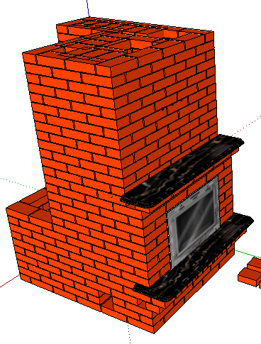

Скачал, посмотрел, больше не надо, закачиваю обратно. Smile
Взял в этой теме:https://forum.stovemaster.ru/viewtopic.php?t=2989&start=60
Спасибо за ваш форум.
На мой взгляд, самый информативный в интернете.

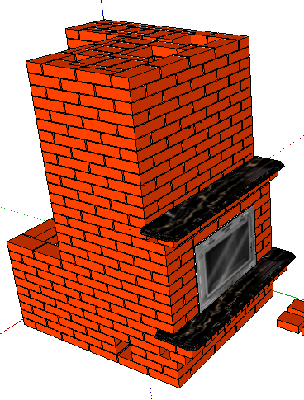

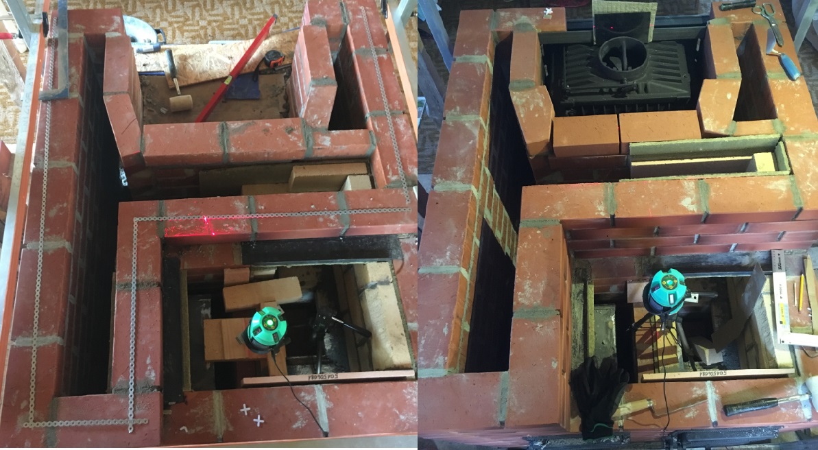

Моя первая печь.
Немного переработал.
Делаю для себя.
Отличия от оригинала:
    Камин со вставкой, чтоб не терять тепло. На его стенке выше решетка выхода теплого воздуха.
    Топка увеличена в длинну - для плиты со стеклом
    Внутренние стенки камина кирпич 85 - Вставка не лезла
Остальное стандартное.
Да прибудет с вами ТЕПЛО!! Very Happy

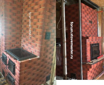

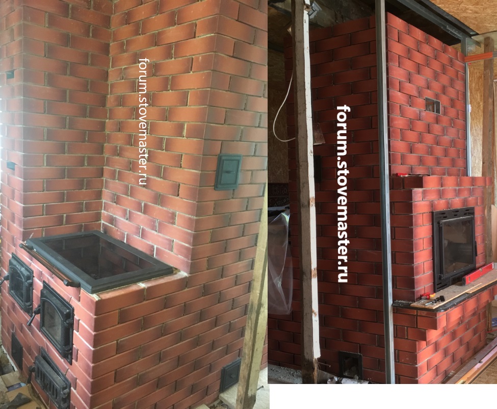

СообщениеДобавлено: Пн 16 Сентябрь 2019, 09:33 Ответить с цитатойВернуться к началу
Фотки сделанны в процессе.
Сейчас топил уже. Швы затереть планирую чёрным.
Порядовку фотками потом может выложу - обработать надо.
Сравнить не с чем. Однозначно лучше, чем была металлическая плита с тёплой стенкой и петлёй дымохода внутри. Труба была - просто массив кирпича до пола с пристроенным открытым камином.

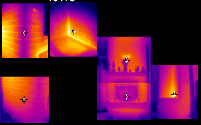

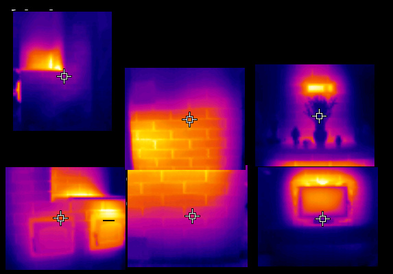

С термокамерой поигрался
Картинки.
Первая - вечером закончил топить
Вторая - на следующий день утром
Цвета динамические (не зафиксировать было)- не соответствуют друг другу на картинках. В информационных целях только.
Видно что весь массив кирпича прогрелся до пола.
Я очень доволен.
Пришлось менять привычный способ протопки.
На холодную:
открываю обе задвижки и зажигаю.
Как разгорится - прикрываю летнюю начиная с щели в 5 см и до 1см. не торопясь, закрываю полностью когда задвижка станет тёплой. Но слежу, чтобы не стало дымить через неё в дом в течении пары минут. Тяга не пропала и не дымит - можно топить с закрытой летней.
Если печь тёплая (топилась вчера):
Растапливаю с закрытой летней задвижкой, т.е. как стояла так и зажигаю.
Основную задвижку после топки прикрываю, но не полностью. Не мене 3 см. оставляю.
Пока отнесу к недостаткам: духовка в зимнем режиме не выше 170 нагревается, а если дрова до конца топки пихнуть - около 130 градусов - что маловато для готовки.
Плитой пользовался - отлично, картоха не выкипает, яичница не пригорает. Надо придумывать какой-то фартук от брызг.

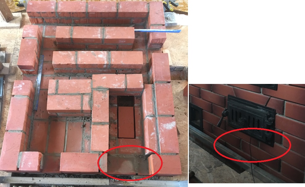

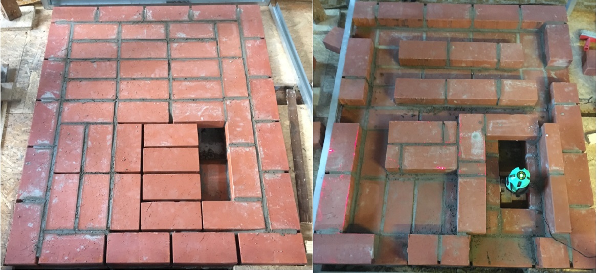

СообщениеДобавлено: Вт 22 Октябрь 2019, 17:16 Ответить с цитатойВернуться к началу

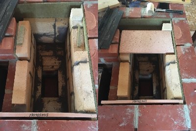

Третий ряд продублировал 2 раза , чтоб плита выше была.
Красным обвёл отличия от схемы.
 Размер файла:  215.73 КБ
 Просмотров:  527 раз(а)
 Размер файла:  171.73 КБ
 Просмотров:  511 раз(а)

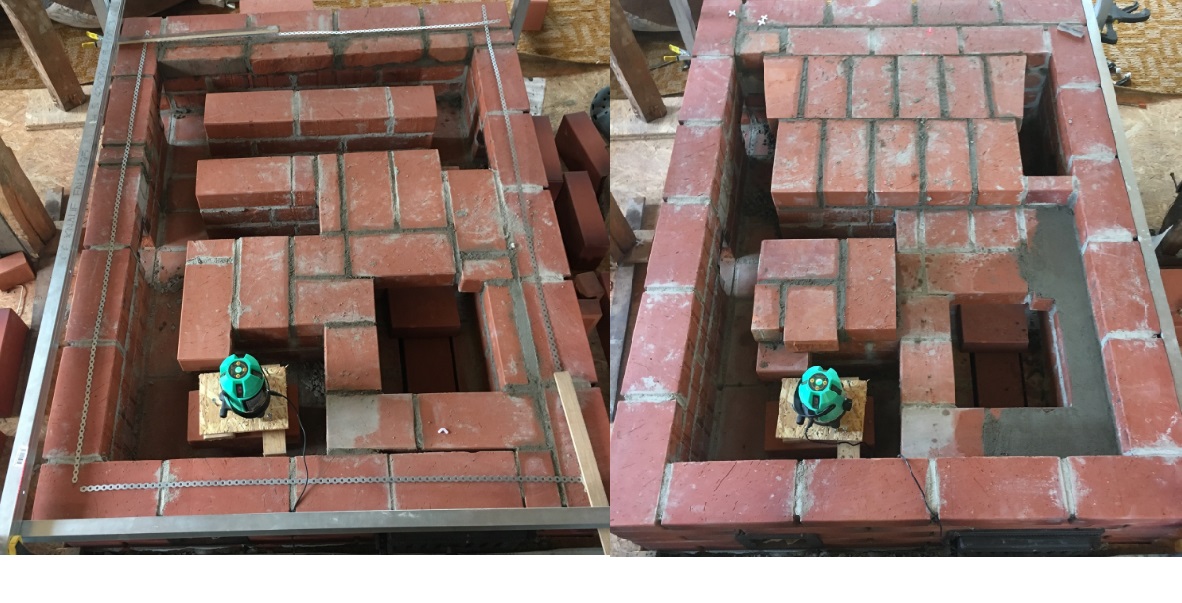

СообщениеДобавлено: Вт 22 Октябрь 2019, 17:20 Ответить с цитатойВернуться к началу
Дальше

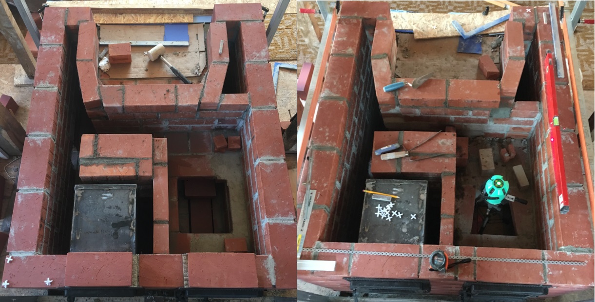

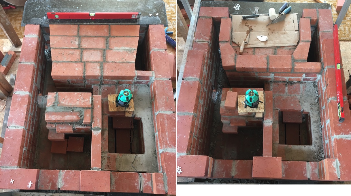

СообщениеДобавлено: Вт 22 Октябрь 2019, 17:23 Ответить с цитатойВернуться к началу
Продолжаю

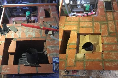

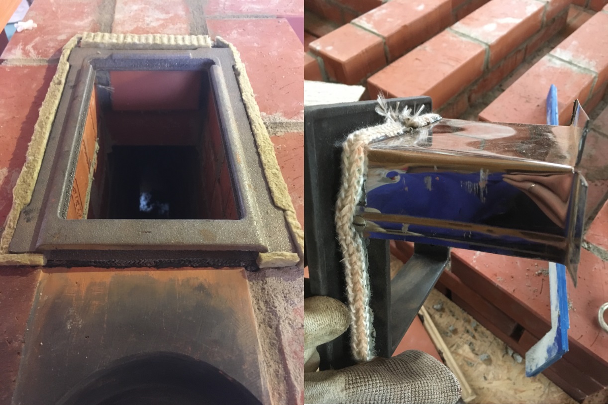

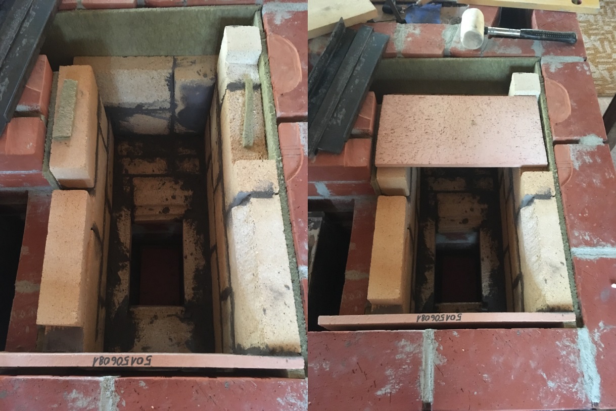

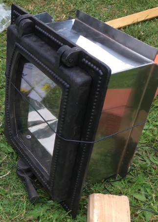

СообщениеДобавлено: Вт 22 Октябрь 2019, 17:35 Ответить с цитатойВернуться к началу
Дальше по схеме, ничего примечательного.
Выходы из топки на металлических уголках.
Уголки изолировал ватой и керам. панелями.
Все дверцы крепил на нержавейку.
Дверцу топки нержа по периметру.
 Размер файла:  333.71 КБ
 Просмотров:  481 раз(а)
 Размер файла:  293.63 КБ
 Просмотров:  510 раз(а)
 Размер файла:  276.7 КБ
 Просмотров:  507 раз(а)
Tom Sky
Зарегистрирован: Сб 14 Сентябрь 2019, 23:09
Сообщения: 8
Регион: снг
СообщениеДобавлено: Вт 22 Октябрь 2019, 17:38 Ответить с цитатойВернуться к началу
Крепление топки и поддувала нержой.
К дверце винтами с гайками М6
Отверстия для крепления сверлил.
