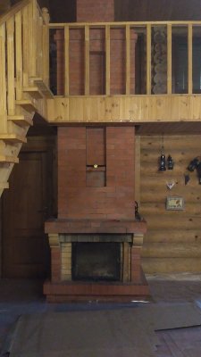

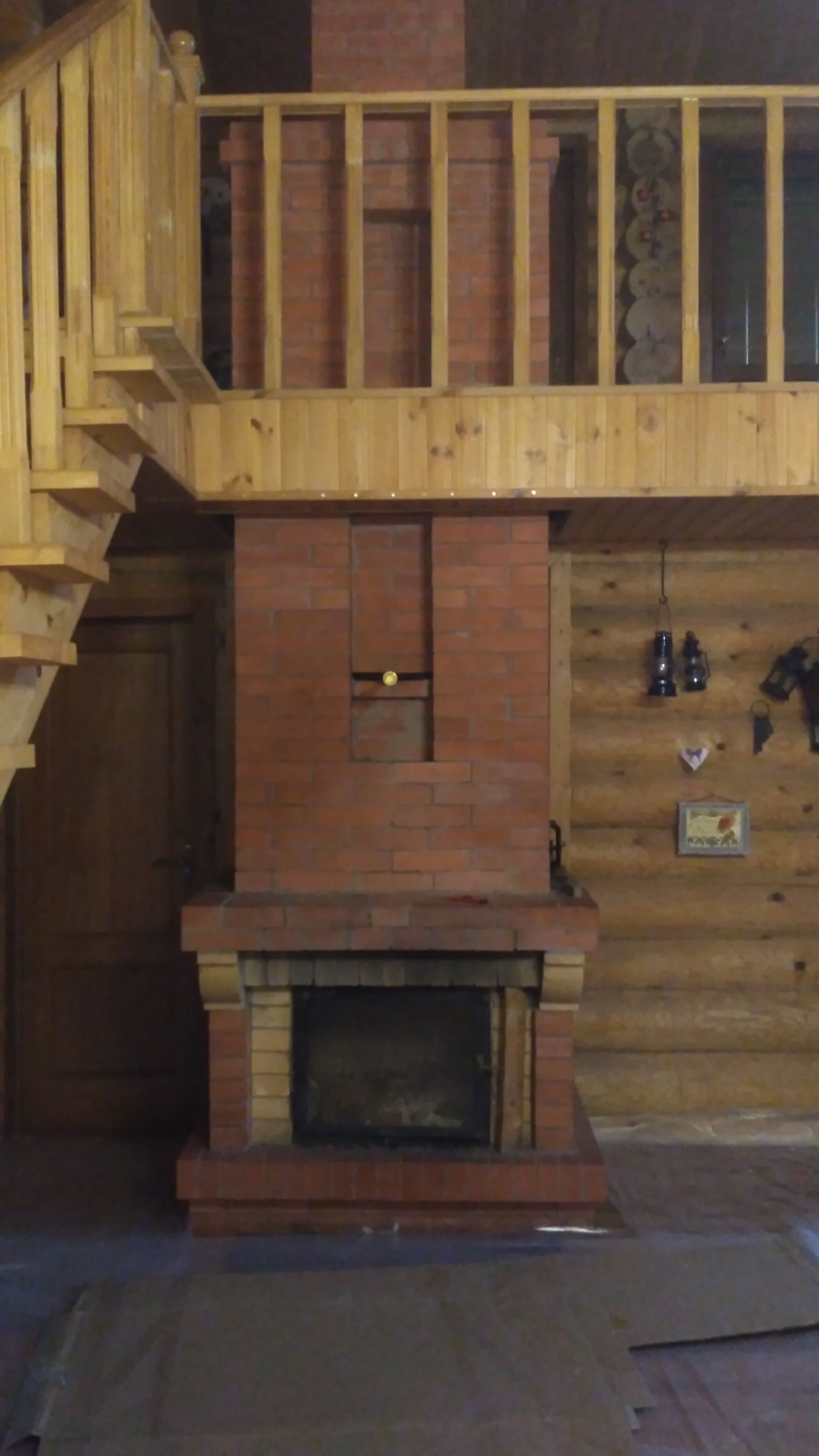

Предстоит ремонт, осыпался зуб. Внутри три канала, центральный перекрывается задвижкой. Ниже задвижки соединение с правым а выше с левым. Как на верху не знаю. Но низ разрушен и не понятно как было задумано. Нарисуйте схему работы такого дымоотвода. Спасибо.
 Размер файла:  424.04 КБ
 Просмотров:  486 раз(а)

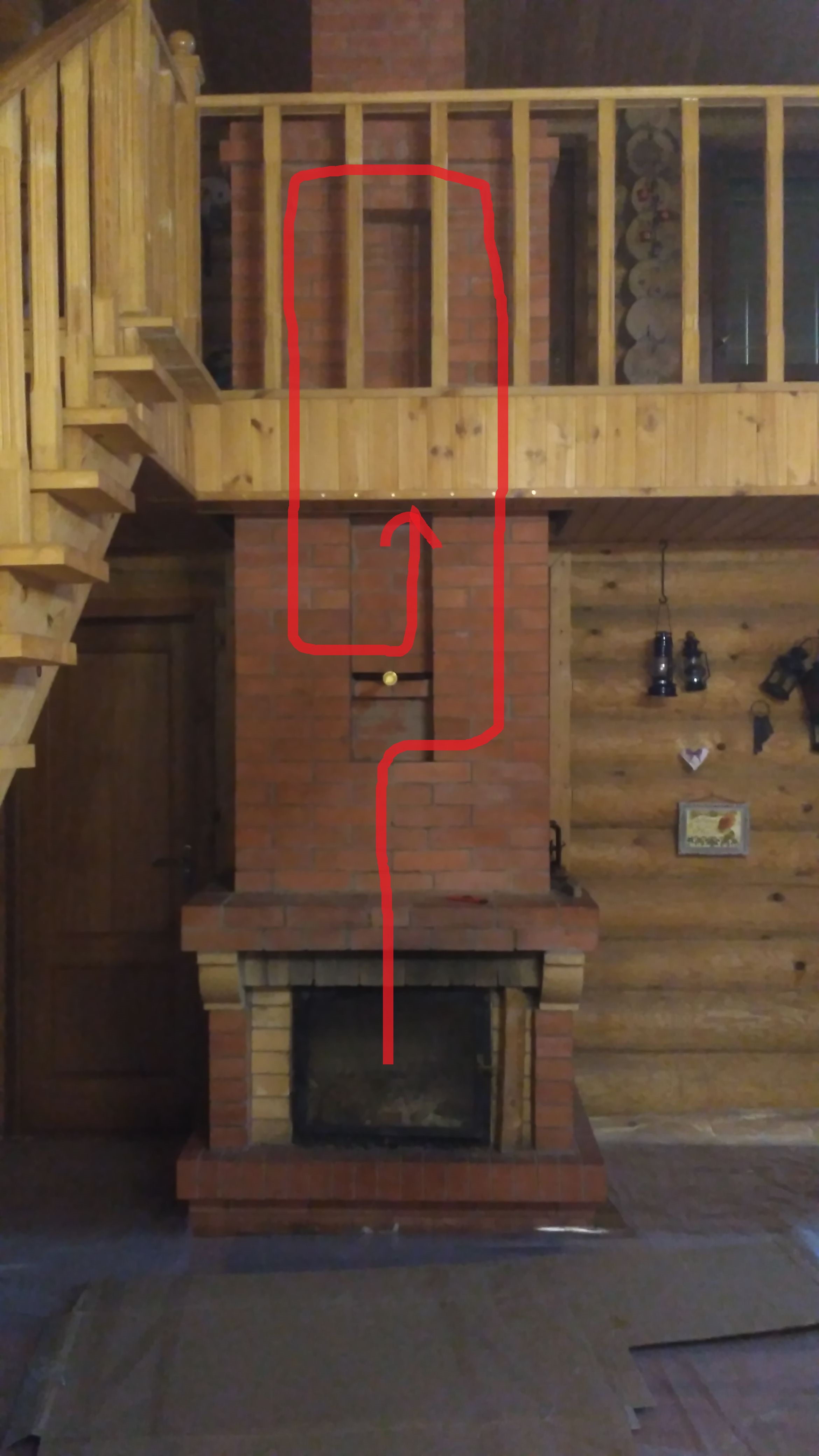

может так?
Любитель-печеклад
 Размер файла:  684.24 КБ
 Просмотров:  442 раз(а)
СообщениеДобавлено: Ср 23 Октябрь 2019, 19:39 Ответить с цитатойВернуться к началу
Зуб тычком надо ложить я уже писал об этом ...

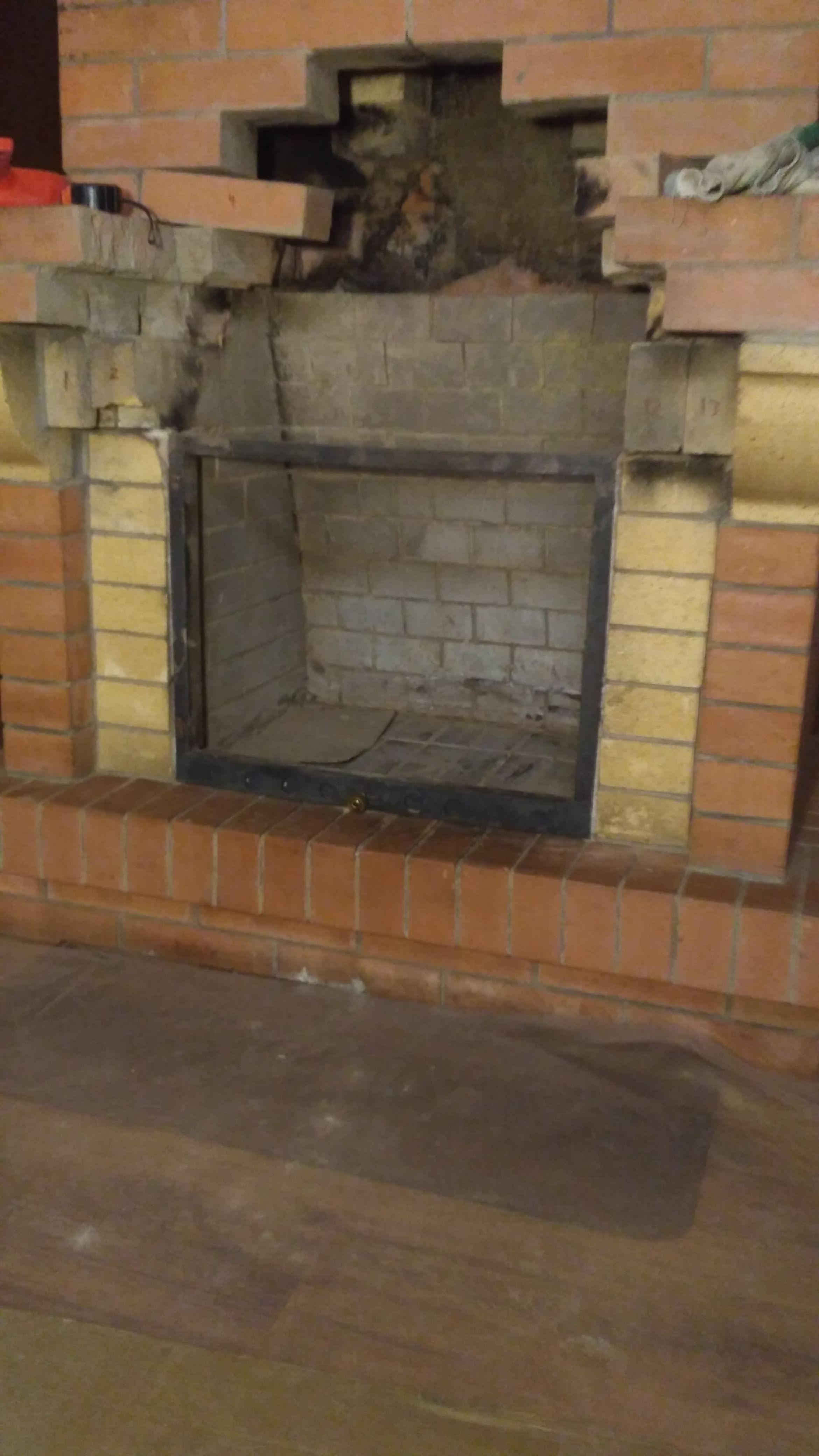

Спасибо! Решили вставить чугунную топку.
Валериан
Зарегистрирован: Сб 18 Сентябрь 2010, 13:21
Сообщения: 24
СообщениеДобавлено: Ср 23 Октябрь 2019, 22:41 Ответить с цитатойВернуться к началу
Вот удалили все что сломалось. Установим топку чугунную. Всё предупреждены, чтобы топку не сильно топили. Нет вент решёток.

Может кто подскажет как тепло вывести из пространства вокруг топки? Выше все в саже, поэтому придется герметично вокруг топки, чтоб вонь не выходила.По бокам решетки не хотим ставить на уровне дымосборника.
Алексей Павлятенко
Сообщения: 157
Регион: Псков
СообщениеДобавлено: Чт 19 Декабрь 2019, 22:33 Ответить с цитатойВернуться к началу
Тяжело придётся вставке без вентиляции. Делайте отверстия по бокам или от куда-то ещё, по любому конвекция должна быть, а то топка прогорит очень скоро. Но учтите, что вставка в нормальном режиме может не отопить щиток сверху. Тут балансировать как-то придётся.А так в идеале вставка должна находиться в "каменном мешке" с притоком и оттоком воздуха, а вот дымоход уже должен быть герметичен.
Сообщения: 6846
СообщениеДобавлено: Пт 20 Декабрь 2019, 19:34 Ответить с цитатойВернуться к началу
Проще снести всю эту байду и сделать по человечески не как в поговорке про армию -" что самое сложное в армии -это вырвать зуб -потому что всё делатся чере ж...пу" Вывесить трубу и всё что ниже снести.
