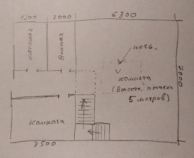

Доброго времени суток! Всем спасибо за ответы!
Камин планируется закрытый. Варочную панель можно сделать и не основной топочной! Просто я думал что так сложнее!? Печь будет стоять в комнате 6,5х7 метров, высота потолка 5 метров. Но там потолка как такового не будет. Роль потолка будет выполнять крыша! Второго этажа тоже не будет в привычном понимании. Если смотреть на план дома, то получается над котельной, ванной и маленькой комнатой будет спальня, но без стен! Просто под скатами крыши. Ну не знаю как точнее объяснить. Что-то в стиле шале. Отопление в доме будет, от электрокотла. А печь нужна на случай отключения электричества. Дом для ПМЖ! Стены клееный брус 240 мм.
Это примерный план дома.

Я пытаюсь выяснить заранее размер печи, чтобы под нее спланировать фундамент. И печнику сделать проще, чтобы не пришлось думать, как обойти стропила.
