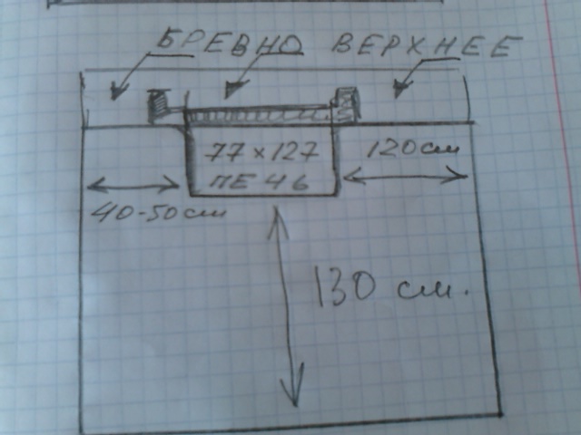

вот схема расположения печи в парилке
Вот схема расположения печи в парилке

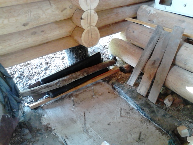

вот фундамент

СообщениеДобавлено: Вт 25 Февраль 2020, 13:40 Ответить с цитатойВернуться к началу
Если выдвинуть печь из парилки, то небольшая её часть окажется под верхним бревном.
Так можно класть???
От низа первого венца до потолка парилки 210-230 см.
Можно ещё, как видно на фото, опустить печь на 1-3 ряда вниз.
Сообщения: 6840
СообщениеДобавлено: Вт 25 Февраль 2020, 20:10 Ответить с цитатойВернуться к началу
Так можно класть???
Оставить расстояние на усадку сруба.

СообщениеДобавлено: Ср 26 Февраль 2020, 14:56 Ответить с цитатойВернуться к началу
Спасибо не равнодушным. В порядовках Е.Колчина перекрывается каменка в 23 ряду - это примерно 180 см. Думаю хватит.
