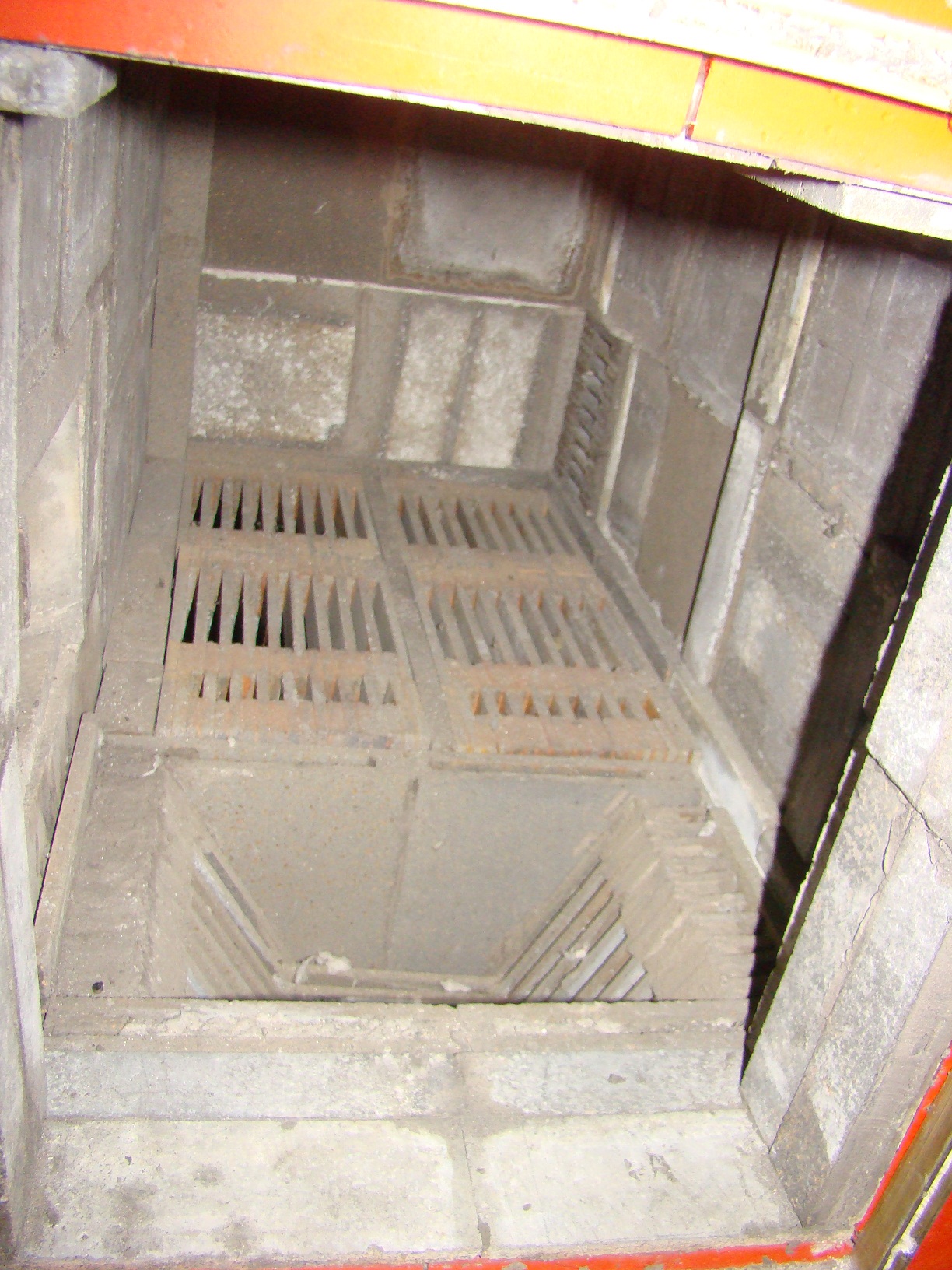

Добрый день, помогите кто знает из какой стали делать печь что бы выдерживала примерно 1200 градусов? Собираюсь жечь керамику каменным углем, вот незгаю как керамику рассположить внутри что бы она не обугливалась?

Из керамической стали делать Smile Ну вернее совсем без стали.
топка из керамики
 Размер файла:  634.12 КБ

Это что за печь на фото из чего она?

Просто отопительная. Горячие газы подаются через дожигатель в теплообменник. газы от горения угля в данной камере легко поднимались до 900 градусов, в дожигателе до 1200. Футеровка несущая, многослойная комбинированная. В срезе по толщине будет выглядеть таким образом, начиная с внутренней части: огнеупорная керамика 8 мм, каолиновая вата МКРВ-130 30 мм, керамика 8 мм, базальтовая плита 30мм, алюминиевая фольга 1 мм, керамогранит 8 мм.
Здесь подробнее: https://forum.stovemaster.ru/viewtopic.php?t=11746
