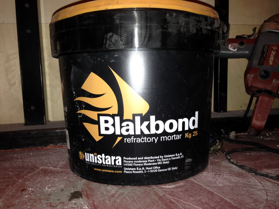

Спасибо за ответы. "Мокрых" циклов не было, а вот заморозка и оттаивание, неоднократно. Может быть в рамках совета, подскажет кто-то. Самый прочный, огнеупорный раствор.(состав, пропорция,....)
)0
8 961 402 7431
 Размер файла:  241.53 КБ
 Просмотров:  322 раз(а)
Самый прочный раствор "химический", т е с использованием специальных вяжущих компонентов. Например Жидкое стекло, диабаз и кремнефтористый натрий , как отвердитель ЖС. Или Белит+ЖС. (Белит , он же нефелиновый шлам, он же один из составных минералов портландцемента). Ну и составы на базе ортофосфорной кислоты. Подробные рецепты вам вряд ли кто то даст, но покажут баночку с клеем или мастикой, как постом выше. Я тоже могу баночку показать Smile и даже две.
П С "химические" растворы хороши малым расходом, поскольку требуют создание шва минимальной толщины, вплоть до притирки поверхности. Хорошие растворы (типа моих Confused ) обеспечивают прочность швов выше, чем прочность склеиваемого материала, правда для этого материал кладки следует прогреть до определенных температур (порядка 1050-1100 градусов, но раствор ведь огнеупорный) , также неплохую прочность дают эти же растворы до 700 градусов. (для инф.)
Их минусов следует отметить обязательную необходимость организации деформируемых термошвов и практическую неразборность склеенных материалов.
Как следствие, есть рекомендация использования нескольких типов кладочных расворов. Например силовой каркас клеим "химическим" кладочником, а остальное выкладываем простым раствором, задачей которого только обеспечение герметичности. Такая концепция дает очень хороший результат в плане долговечности теплового агрегата, ну и в плане безопасности и пр. ништяков....
