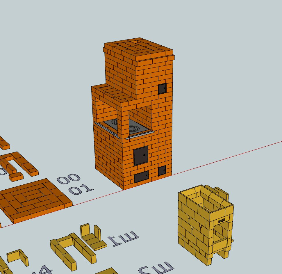

Кладу в итоге такую печь

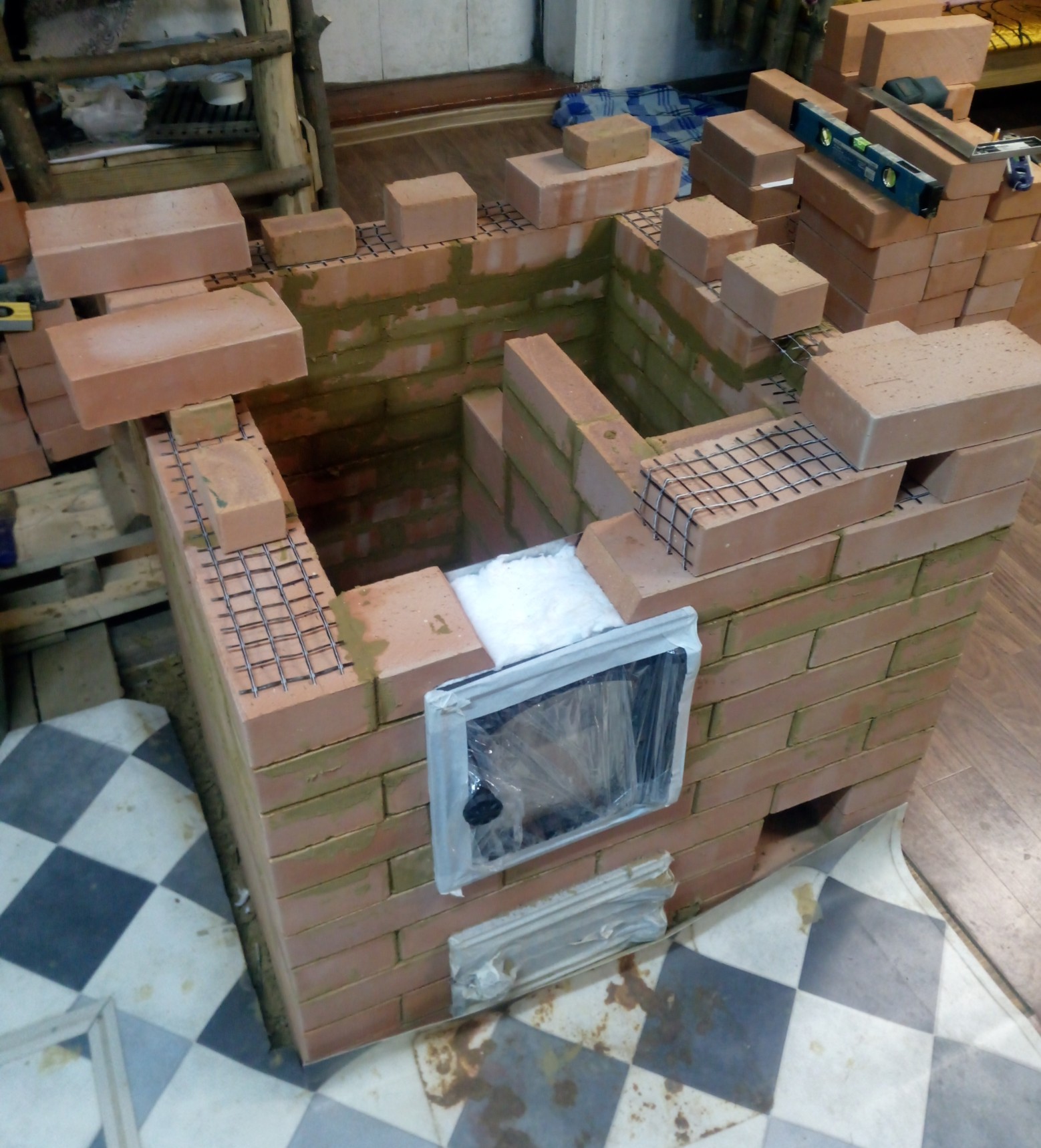

Внешний вид

СообщениеДобавлено: Сб 17 Октябрь 2020, 23:10 Ответить с цитатойВернуться к началу
Вот чего получается

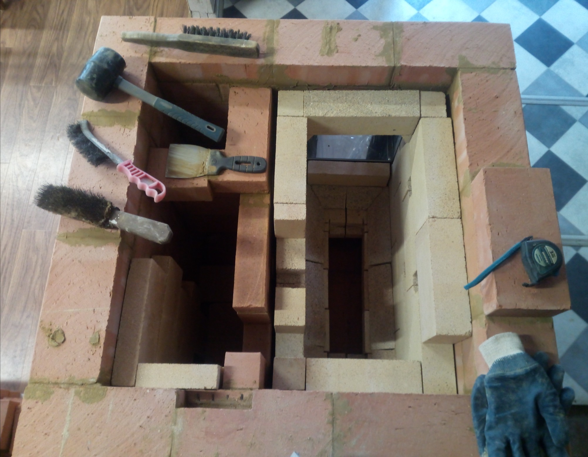

СообщениеДобавлено: Сб 17 Октябрь 2020, 23:11 Ответить с цитатойВернуться к началу
На сегодня дошел до ряда с плитой

По факту возводится ПТОВ 3,5х3,5 мощностью менее 3-х кВт...
Как сами то думаете?
Хватит, ли, долгими зимними вечерами-ночами?
Если станете топить 2-ва раза в сутки, может выдавать и 4 кВт.
Только... на долго ли "хватит"...
Успехов Вам!

vladimir-krestyanin
Сообщения: 796
Регион: санкт-петербург
СообщениеДобавлено: Вс 18 Октябрь 2020, 12:02 Ответить с цитатойВернуться к началу
Вижу по верху топки отверстия вторичного воздуха, не вижу,как он туда поподает,?
Не вижу зазора между шамотом и красным,если они склеятся,шамот поднимет красный.будут в швах трещины.

Антон К писал(а):
Тоже пожелаю успехов.
А что за глина такая зелёная? Или фото так цвет искажает?
Благодарю. Глина скорее светло-коричневая на самом деле. Ещё фото будут, попробую по качественнее сделать.
Воздух в отверстия я так понимаю снизу через поддувало проходит и по стенкам между футеровкой потом частично попадает.
Зазор есть, на этом фото ядро шамотное для примерки собрал, ещё не склеенное.
vladimir-krestyanin
Сообщения: 796
СообщениеДобавлено: Вс 18 Октябрь 2020, 20:00 Ответить с цитатойВернуться к началу
Рекомендую 10 мм поликарбонат,вставлять и подвытаскивать по мере возведения шамотной кладки,точно тогда останется зазор, хотя для вторичного воздуха делают проточки.
