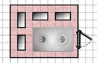

Здравствуйте.
Есть задача сложить печь своими руками для обогрева деревенского дома, 2 комнаты по 12-15м2. Деревенская изба из сруба, высота в помещении 2,3м.
Печь будет стоять между комнатами. Для печи нужна 2х конфорка, духовой шкаф.
Хочу взять за основу шведку, но сделать дымовые каналы 125х250мм, то есть в кирпич шириной. Дымооборот вертикальный.
Чтобы не пилить лишнего, а так же перевязать между собой каналы.
Слышал от знакомых, что у кого то в такой печи упал кирпич в дымоход, вероятно стоял на ребро.
Я хочу сделать надежно и не переделывать больше ничего.
Топку хочу побольше, чтобы дрова 50см входили. Для себя прикинул глубину топки в 2 шамотных кирпича. Ядро из трех стенок шамотного кирпича плашмя.
По габаритам печь выходит 5кирпичей по ширине и 4,5 по глубине.
Весь нюанс в том, что эти шведки идут с узкими каналами около 125х125мм, между каналами кирпич на ребро, надежно не перевяжешь.
Я уже сложил для себя голландку с такими каналами 250х125мм с хорошей перевязкой между собой. 5лет работает исправно.
Вот хочу и шведку сложить с такими каналами.
Как думаете, будет работать?
И может посоветуйте порядовку аналогичной печки.

СообщениеДобавлено: Пт 15 Март 2024, 18:03 Ответить с цитатойВернуться к началу
Ваше печка по обьему похожа на мою голландку, мне ее зимой не хватает, маловато будет.
Но мне нравится то как у Вас сделаны дымоходы, как все перевязано. Очень толково.
Мне вот так же надо, но печку побольше.
У вас на Вашей печи нет никаких проблем с прогревом всех стенок из-за того что каналы 250х120? Все прогревается хорошо?
Я читал форум, тут были высказаны мнения, что с широким дымоходом скорость движения газов уменьшается, возможна обратная тяга.
У меня обычная голландка, никаких проблем нет с каналами 250х120.
Печку чистил 1 раз, да можно было и не открывать.
С такими каналами сажа не нарастет очень долго.
Мне по большому счету проект не нужен, я так все в голове уже прикинул. Самое главное услышать мнение по поводу каналов 250х120, не будет ли проблем с ними при росте печки 2м.
Там считай 3 канала будет с такой длиной каждый.
В моей голландке каналы где то 80-100см, там проблем нет.

СообщениеДобавлено: Ср 20 Март 2024, 13:40 Ответить с цитатойВернуться к началу
Посмотрел печь Резника. В целом хорошая, но она маленькая.
Топливник сделан из шамота, то есть как таковой футеровки нет.
У меня сейчас голандка сложена по такому принципу, где топливник швы трещат.
Я бы хотел найти проект печи размером 4х5 кирпичей +- полкирпича.
Чтобы топливник был футерован и вмещал дрова 50см +-.

Стол
Зарегистрирован: Пн 9 Март 2020, 18:00
Сообщения: 27
Регион: Россия
СообщениеДобавлено: Вс 7 Апрель 2024, 18:16 Ответить с цитатойВернуться к началу
Вот пожалуйста.
3 варианта сечения каналов
кирпич на кирпич, полкирпича на кирпич, полкирпича на полкирпича.
Здесь нет наркоманских сечений как в шведке у Золоторева, сложенных из чекушек.
Печь строится от сечения дымоходов.
Полная перевязка швов.

А что если попробовать уменьшить сечение дымоходов в 250х125мм с помощью перевязки перегородок из 1/2 кирпича путем перевязки цельным кирпичом и консольным выпуском в каналы?
Таким макаром фактически изменится размер дымохода с 250х125мм на 190х125мм
Я такой принцип видел в книге Колеватова Печи нового поколения
На выходе имеем большее кол-во кирпичей, больше теплоемкость, больше площадь снятия тепла, заужение канала, и как бонус - кладка печи без лишних подрезок кирпичей. Все из цельных кирпичей.
