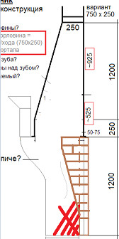

Добрый день уважаемым корифеям форума.

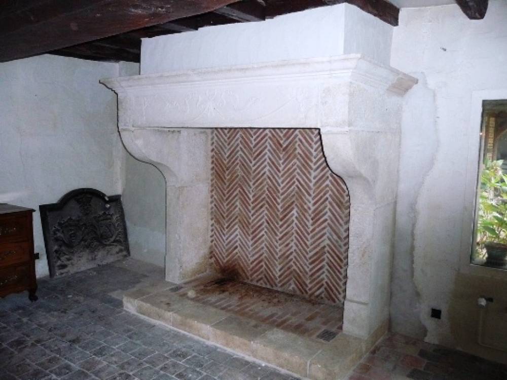

Возводится очаг, аналогичный варианту на фото – портал из известняка, прямая задняя стенка, большой открытый портал (1440 х 1200). Дымосборник из металла, высокий, с зубом внутри (чертеж прилагается).
Взываю к мудрости форума для помощи по параметрам горловины и зуба. Цель – минимизация вероятности дымления камина, как на стадии розжига, так и активного горения (насколько это возможно при такой конструкции камина).
(1) Щелевая горловина – предварительно 155мм (120% площади дымохода).
Следует ли уменьшить щель до 105-110% S дымохода, для более активного подсоса холодного воздуха и уменьшения возможного дымления?
(2) Угол наклона и высота расположения зуба. На чертеже зуб под углом 60 гр.
Для получения указанной ширины горловины верх зуба с таким углом наклона должен располагаться в 525мм над верхом портала.
Слишком высоко? Или полезная высота (925мм) камеры дымосборника над зубом компенсирует высокое расположение зуба? Если зуб расположить под углом 45 гр., верх зуба понизится всего на 170мм (будет на высоте 355мм от верха портала).
Или лучшим решением будет регулируемый зуб, для возможности изменения ширины щелевой горловины?
Заранее благодарю за любые соображения и полезные советы!

Справочно:
Дымоход плоский (прямоугольный 750 х 250) в силу соображений по расположению внутри дома и отделке. Иными словами, чтобы с камином из дома не выгнали. Заложен коэфф. f/F 10.85%, возможно увеличение до 12%.
Высота дымохода (прямой, без изломов, на 40см выше конька):
10,50 м от пода (низа топки)
7,80 м от верха дымосборника (высота конуса дымосборника = высоте портала, плюс фартук 250))
DenisA.

Господа корифеи печных дел! 160 просмотров темы и неужели ни одного разумного предложения, хотя бы комментария?
Вопрос для большинства из Вас нехитрый – слишком ли высок зуб в дымосборнике на чертеже и стоит ли его понижать уменьшением угла зуба до 45 гр.? Или возможны другие решения? Заранее благодарю за пару минут Вашего времени.

| DenisA. писал(а): |
| ... слишком ли высок зуб в дымосборнике на чертеже и стоит ли его понижать уменьшением угла зуба до 45 гр.? . |
для данного случая, вот решение.

| Шура писал(а): |
| DenisA. писал(а): |
для данного случая, вот решение. |
Интересно, чем такое "решение" обосновано?
1) Зуб расположен под дымосборником, а не внутри, на уровне перекрытия портала, а не выше – как он будет работать?
2) Зеркало зуба в кирпиче, а не в металлическом дымосборнике, что утяжеляет и усложняет всю конструкцию – какой в этом смысл, если можно сделать зуб в металле?
3) Размер щелевой горловины не указан, но, похоже, вполовину глубины дымосборника.

Угол наклона зеркала зуба был увеличен до 40 градусов и вертикальный «фартук» внизу дымохода был убран - оба изменения с целью понизить высоту зуба. В новом варианте зуб расположен на высоте около 300мм над уровнем портала.
Кто-нибудь из специалистов сможет прокомментировать наклон и высоту расположения зуба (на первом и втором чертеже)?
