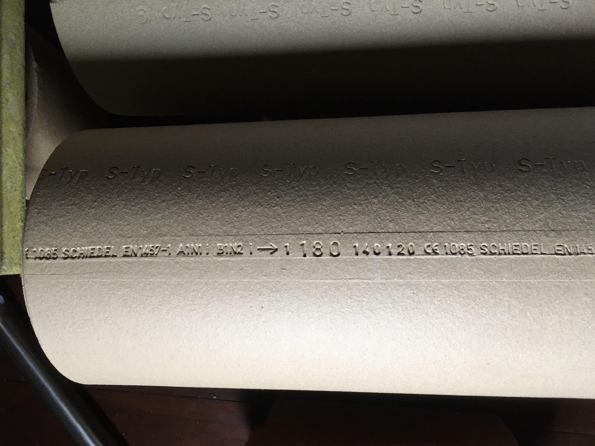

Дорогие печники, интересует вопрос о возможности присединения к керамическому дымоходу schiedel буржуйки plamen aria. Собственно вопрос тут в том выдержит ли керамика по сути прямоток высокотемпературных печных газов или не рисковать?

В любом случае вы подключаете через 1.0-1.5 метра одностенной трубы, которая сбросит часть температуры, да и Шидель есть Т600, т.е. испытания на 700*С проходил. Второе, печь не банная, поэтому горение будет максимально спокойным.

Какой конкретно дымоход у меня не знаю, дело в том что я покупал дымоходную систему awt, а они недавно начали комплектовать свои дымоходы керамикой от schiedel, на части труб есть маркировка на части нет, скорее всего эта керамика на 700 С не рассчитана, в дальнейшем планирую заменить буржуйку на полноценную кирпичную печь на фото привожу маркировку трубы, спасибо большое за ответ.

ваша труба до 600*С, устойчива к горению сажи, сухой режим

Что понимается под сухим режимом?

сухой режим эксплуатации - температура внутренней стенки трубы выше точки росы
