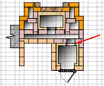

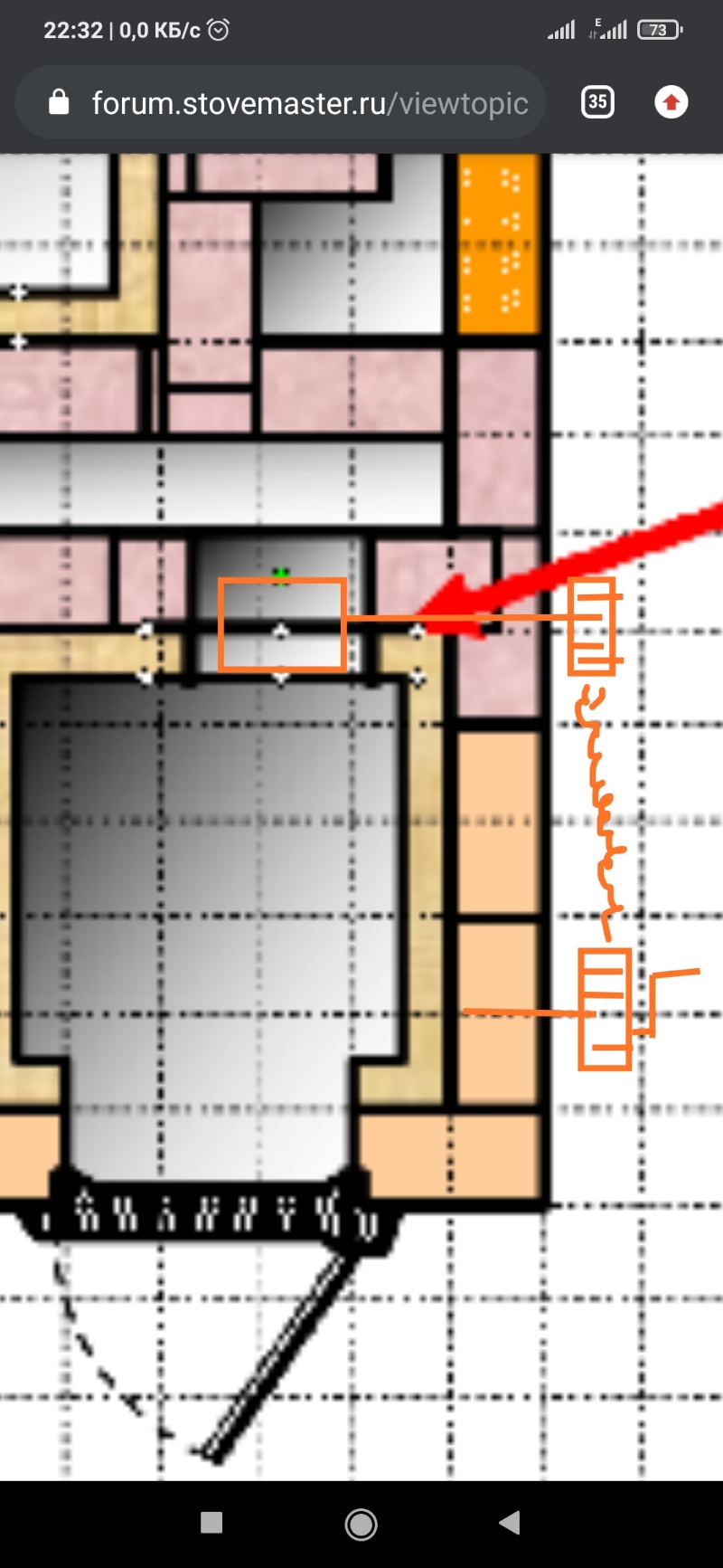

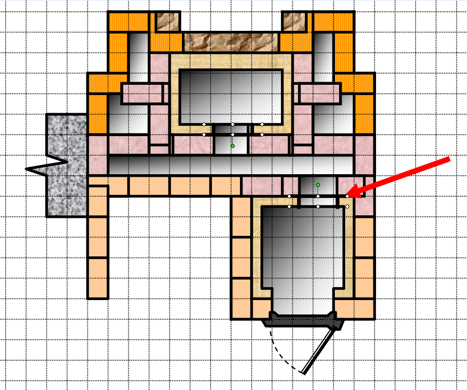

Кто-какие применяет кинематические схемы и устройства для "тяжёлых случаев"?
Давайте, коллеги - соберём опыт в одном, привычном, месте Confused
Вопрос - не "на пустом месте"... нужно установить ЗВП-6 - ВЕРТИКАЛЬНО Shocked
Расстояние до оси = 3-ри кирпича...
Сами видете... "зажат с боков "коробочкой" - двумя с половиной рядами стеновой кладки... неприкасаемой...

Добавлю "картинку"...
ДЗ - это ЗЛХ камина и ХК.

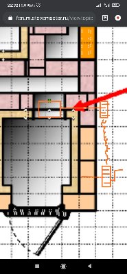

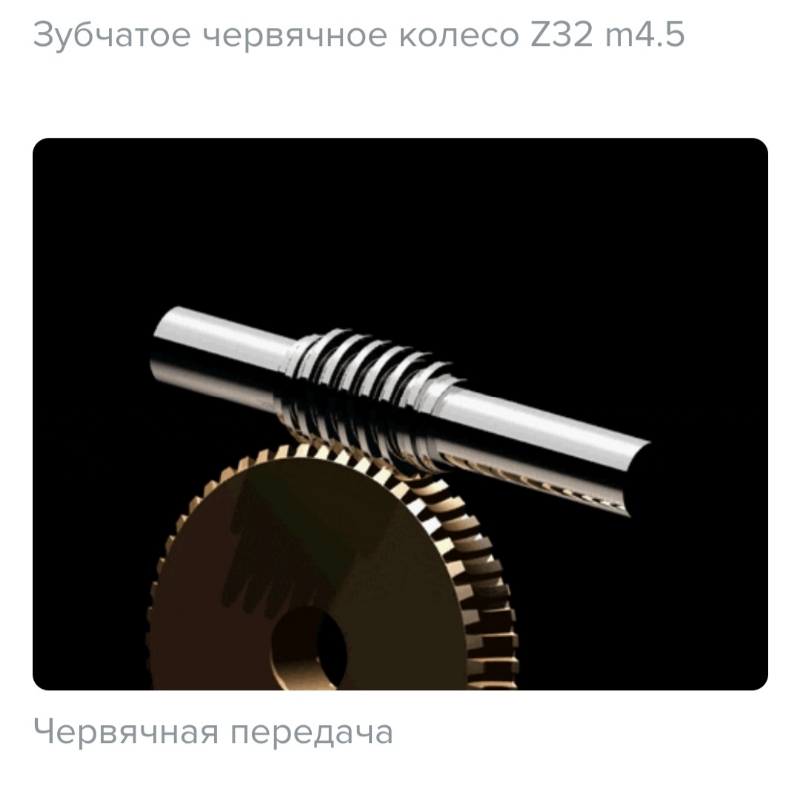

Оптимально кмк.приварить на ось шестерню,потом цепь,потом шестерня с рычагом,в удобном месте.шестерню между шайб широких,чтоб цепь не слетела.
Можно червячную передачу, но там слишком тонкие зубчики,могут забиться,не обслужить.

СообщениеДобавлено: Пн 26 Октябрь 2020, 21:08 Ответить с цитатойВернуться к началу

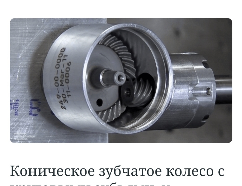

Варианты

Владимир, товарищ мой не равнодушный!
Сердечно признателен за участие в консилиуме!
Сейчас пытаюсь над осями ДЗП "организовать" нишу-горизонтальную поверхность, дабы на неё вывести вертикально оси задвижек...
Дал бы Господь мудрости, или - показал бы готовое...
Не анжинер, сам-то... Sad
А, то - печки показывает, а, тут - "по миру с шапкой" Confused

Аааа,задвижка вертикально стоит,?
Я представлял,горизонтально.

А я бы скорее думал в сторону, куда бы таки вывести шток от задвижки, хоть метровый, в сторону замены поворотной задвижки на обычную, в сторону переноса места задвижки. Гляжу на эти механизмы, и представляю, что стоит оси задвижки хоть немного сместиться со временем, и весь этот механизм откажет.

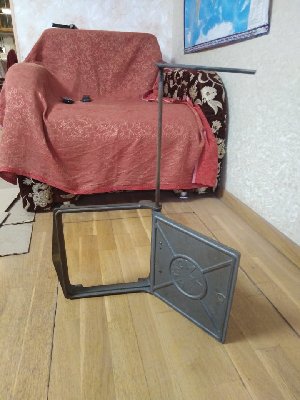

Коряво

Вертикально это обязательно штоком вверх? Штоком вбок не получится?

А вертикально шток,еще и лучше, цепь точно не слетит,ей гравитация не даст,шток приварен с шестерней,под шестерней шайба широкая,она не даст вертикального движения механизму,над шестерней вторая шайба,она будет держать цепь от перескока вверх через зубцы,.
Ответную шестерню можно поместить внутри микро арочки,точеной, заморочной,на фасаде печи.
Или дверку поддувальную,а за ней спрятать механизм.
Шток длинный получается и все это над хлебной камерой,у Вас на фото,или там топка,не совсем понятно,на виде сверху.
Хотя все это можно заменить кривошпношатунным механизмом.с рычагами.
Мне такие задвижки больше нравятся.имею ввиду поворотные,они эстетично что в открытом состоянии что в закрытом смотрятся,отверстие в кладке 2 см и красивая накладка, в сравнении с щелью на печи.

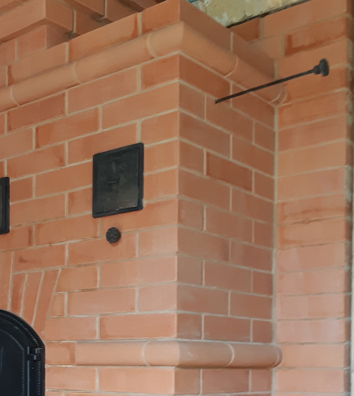

СообщениеДобавлено: Вт 27 Октябрь 2020, 11:11 Ответить с цитатойВернуться к началу
Наглядно с крайней печки.

СообщениеДобавлено: Пн 28 Декабрь 2020, 18:37 Ответить с цитатойВернуться к началу

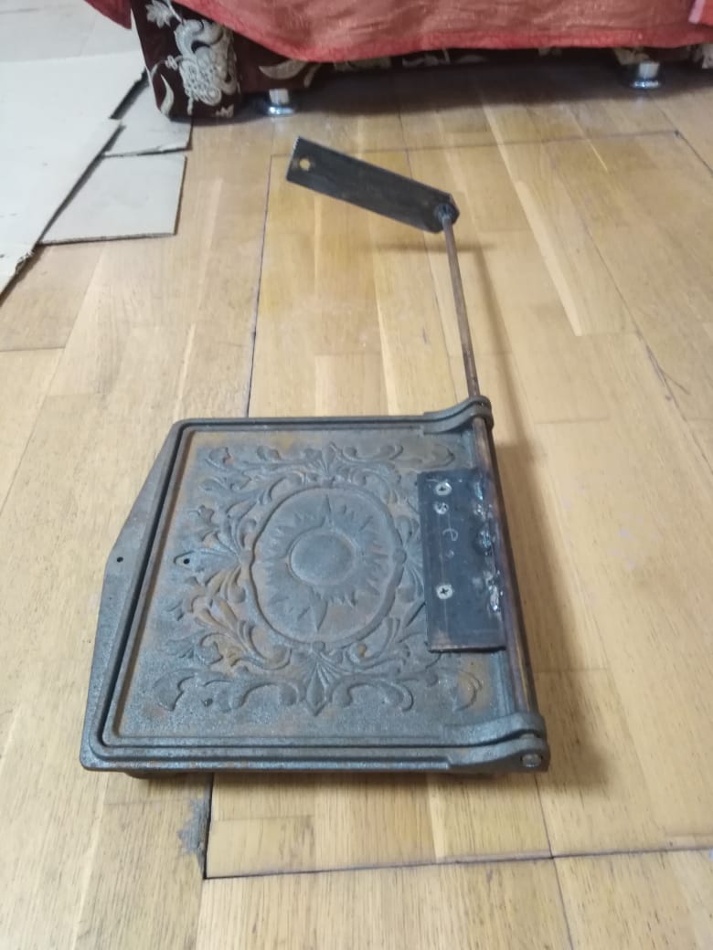

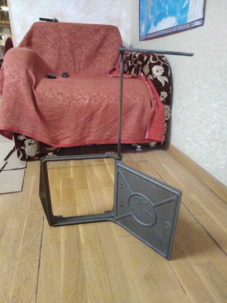

Отпишусь..., по итогу мытарств...
Дык, собственно, вот, пользуйтесь, кому понадобится: (рис.)
P.S. - всех БЛАГОДАРЮ за неравнодушие и за участие в обсуждении!

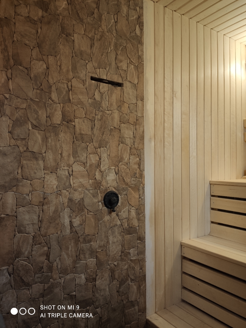

Сообщения: 6040
СообщениеДобавлено: Пн 28 Декабрь 2020, 19:09 Ответить с цитатойВернуться к началу
О, как...
