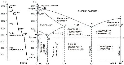

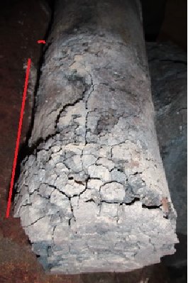

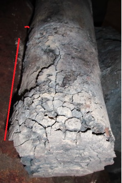

Что касается реакции поверхности с водой и коррозионноустойчивости чугуна, то ведь картина разрушений не похожа на поверхностное разрушение (ради предотвращения которого и вводят хром, марганец, алюминий и т.п., создающие защитную пленку). Разрушается именно объем, трескается, сыпется. Покрывается наростами http://www.gornilo.ru/00kp-h/Chugun.html
Если даже серый чугун не переходит в белый при прокалке, то при 700град альфа-железо в чугуне переходит в гамма (аустенит), обладающий сетчатой структурой и очень высоким термическим расширением. Вот горячий конец чушки и разбухает, а при контакте с водой не может сесть из-за того, что более холодный альфа массив чушки "держит".
Во всяком случае, мне кажется, с повышением температуры вода все меньше воздействует и реагирует с чушкой из-за утолщения паровой подушки...

Реакция чугуна идет с водяным паром, водяная подушка - зона локального повышения давления водяного пара, загоняющего последний в межкристаллитное пространство чугуна. Он то у нас серый, не модифицированный. Кристаллики крупные, вся грязь в пространство между кристаллами выгнана. Аустенитное преобразование в чугуне тоже связано с грязью. Медь в металлоломе , уже давно бич черной металлургии. И если есть унос углерода за счет пароуглеродной реакции и образование аустенита, то медь самый тот компонент, способствующий этому процессу и ускорению межкристаллитной коррозии чугуна. Впрочем разрушение чугуна и "невкусного" пара все же разные темы, хотя и имеют между собой общую связь.

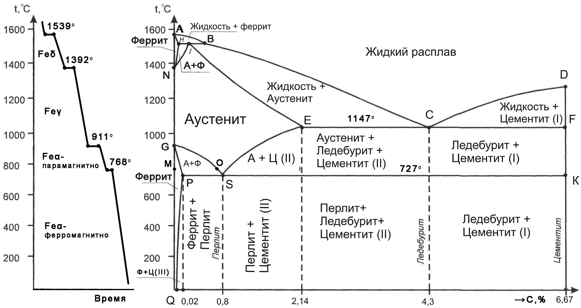

P.S. Я когда-то пытался "от нечего делать" углубиться в эту важную тему, но остановился только на том общепринятом в металлургии, что написал на стр 375 Дровяных печей.
Но факт, что чугун при 727 град переходит в аустенит ( что приводит к сильному росту коэффициента расширения чугуна). И это может играть роль и в банных печах.
https://metiz-bearing.ru/material/teplofizicheskie_svojstva_chuguna.html
А железо, к примеру, переходит в аустенит лишь при 910град.
Поэтому низкоуглеродистые стали будут, видимо, более термически устойчивыми.
Но будут ржаветь, тоже создавая пыль при поддаче. Very Happy
*Все это, конечно, лишь мои досужие гипотезы.
Может быть, вовсе не правильные... Smile
Но лучше не перегревайте чугунные чушки локально свыше 700град! Very Happy
Зачем Вам это?...
Поддерживаю.
Менять закладку серого чугуна надо чаще, но именно "саркофаг" из разбухшего чугуна не дает выбросить с паром частицы с самого чугуна. В хромистых чугунах картина обратная. Нет саркофага, значит все с паром в парной.
