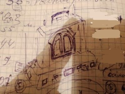

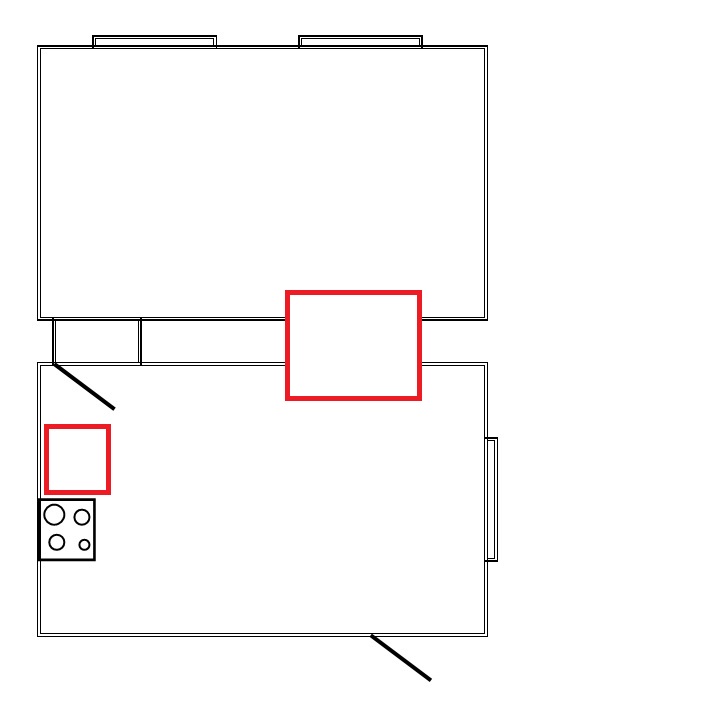

Приехали, осмотрелись, кроме полного отказа от кирпичной печки в пользу увеличения мощности секций радиаторных от газового котла, наметили пару вариантов под дальнейшее "рисование"...

СообщениеДобавлено: Пн 28 Декабрь 2020, 18:24 Ответить с цитатойВернуться к началу
... варианты:

Сообщения: 6062
СообщениеДобавлено: Вт 29 Декабрь 2020, 09:01 Ответить с цитатойВернуться к началу
Просверлились на 2-й этаж...
Выяснили точное расположение простенка между комнатами...
"Рисование" пошло веселее Smile

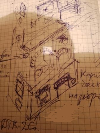

Сообщения: 6062
СообщениеДобавлено: Вт 29 Декабрь 2020, 20:14 Ответить с цитатойВернуться к началу
Между тем, внизу, в кухне, из размеров кирпича и чугунного литья "образовались цифры" фасада, швы плюсуем...
6-ть ложков и 2-ва тычка...
Полку над ВП-2-5 и ХК (транзитной) было решено объединять единой плоскостью.
кухне от газовой плиты с высокой РАСШИРЕННОЙ вправо нишей над полкой печной.jpg
 Размер файла:  439.96 КБ
 Просмотров:  347 раз(а)
Сообщения: 6062
СообщениеДобавлено: Вт 29 Декабрь 2020, 20:16 Ответить с цитатойВернуться к началу
В эти габариты, с учётом стены капитальной в 2,5 к-ча, "нарисовался" и камин с зимним режимом...

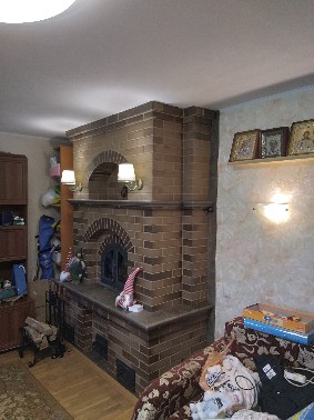

СообщениеДобавлено: Сб 15 Апрель 2023, 08:46 Ответить с цитатойВернуться к началу
Камин теплоёмкий (в составе камино-печи) - это не только приятное тепло, но и куча удобственных полочек для всяческих нужностей Confused

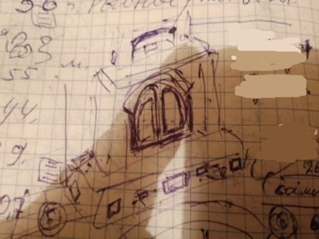

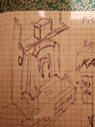

Сообщения: 6062

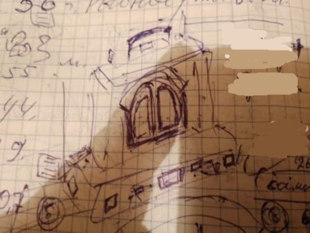

СообщениеДобавлено: Вт 12 Ноябрь 2024, 23:28 Ответить с цитатойВернуться к началу
"...Листая старую тетрадь..."(с)
Так всё начинается Confused
Самовар и чашки кофею не "попали в историю"...
P.S.
Строго говоря, "рисование", безусловно, лишь один из очередных шажочков...
