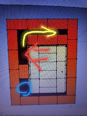

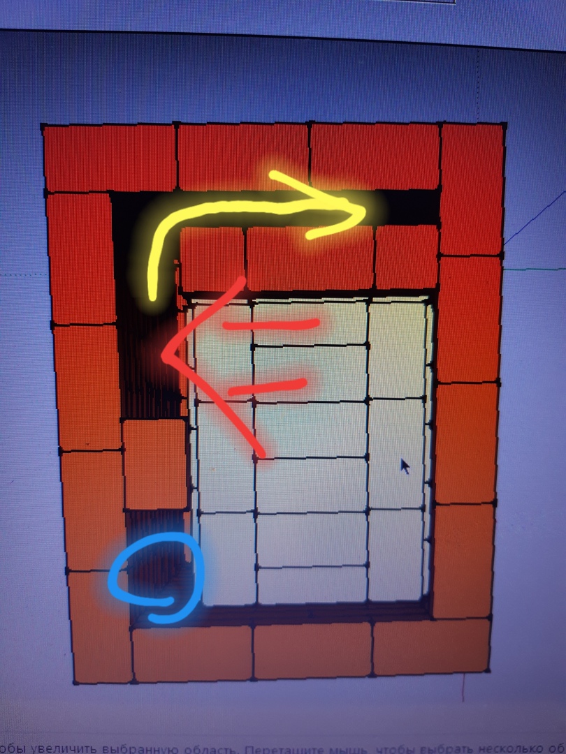

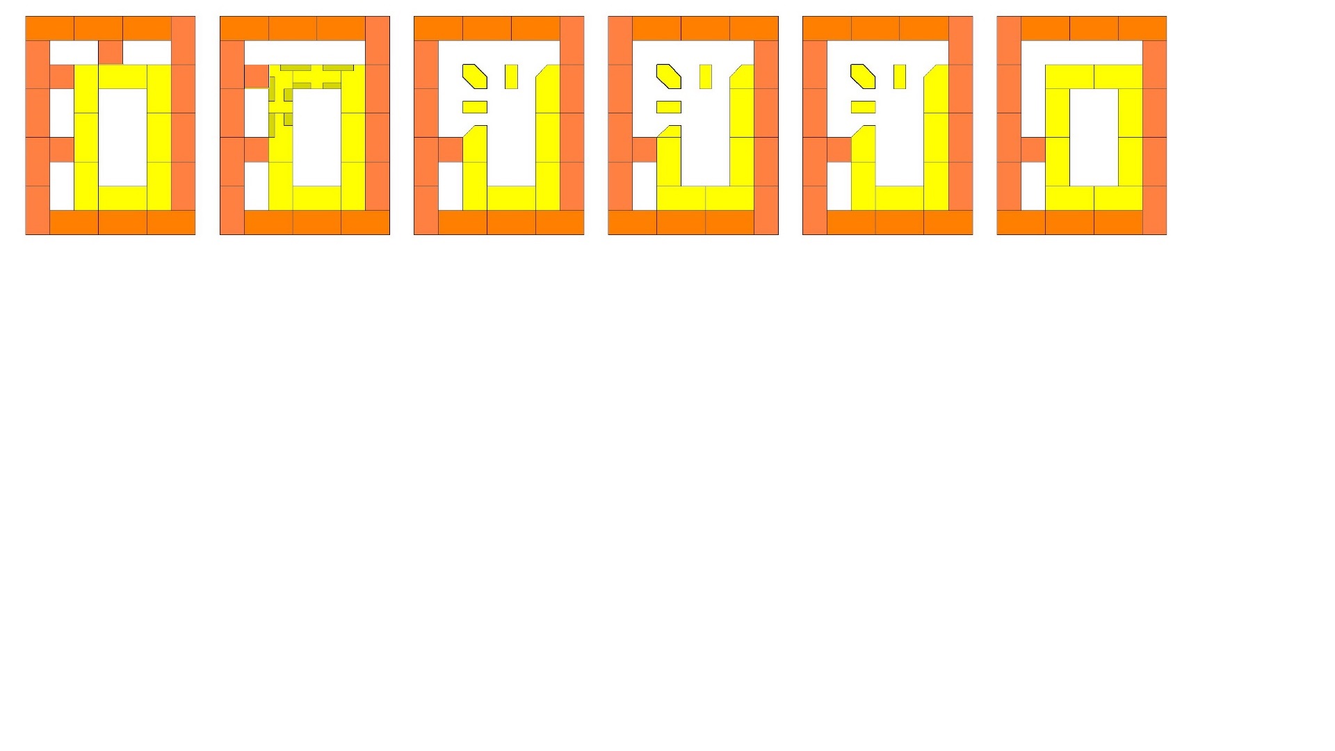

Здравствуйте, Местера! Всех с праздниками! Very Happy Пусть в новом году добра и блага будет побольше, чем в прошедшем! Smile
Подскажите из опыта, пожалуйста.
Будет ли при данной конструкции колпака прогреваться задняя стенка? Пойдут ли горячие газы по жёлтой стрелке, прежде, чем уйти в подъёмный канал (отмечен синим)?
Выход из топливника слева (указан красной стрелкой) в "Г"-образный опускной канал?
Или же лучше сделать выход из топливника сзади?

СообщениеДобавлено: Сб 9 Январь 2021, 19:36 Ответить с цитатойВернуться к началу
А на 7-м ряду - порядовка - засекречена?

СообщениеДобавлено: Сб 9 Январь 2021, 20:13 Ответить с цитатойВернуться к началу
Прогар сделай по задней стенке. Только красный напротив прогара защитить надо.

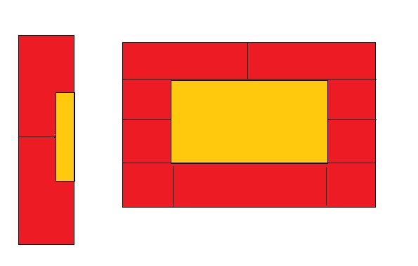

А какого сечения прогара достаточно будет?
Получается, и напротив хайла защищать надо кирпич?
Если лещадку шамотную приклеить (с зазорами, разумеется), как на рисунке? Будет стоять? Не отпрыгнет?

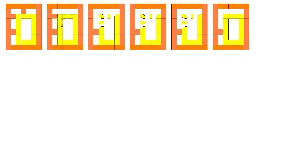

Вот, доделал проект! Посмотрите, пожалуйста!
Буду благодарен за критику! Very Happy

Сообщения: 6040
СообщениеДобавлено: Вс 10 Январь 2021, 20:16 Ответить с цитатойВернуться к началу
Не мой, извините, формат...
Сохраните ряды как картинки ДЖипеговые...

СообщениеДобавлено: Чт 14 Январь 2021, 11:31 Ответить с цитатойВернуться к началу

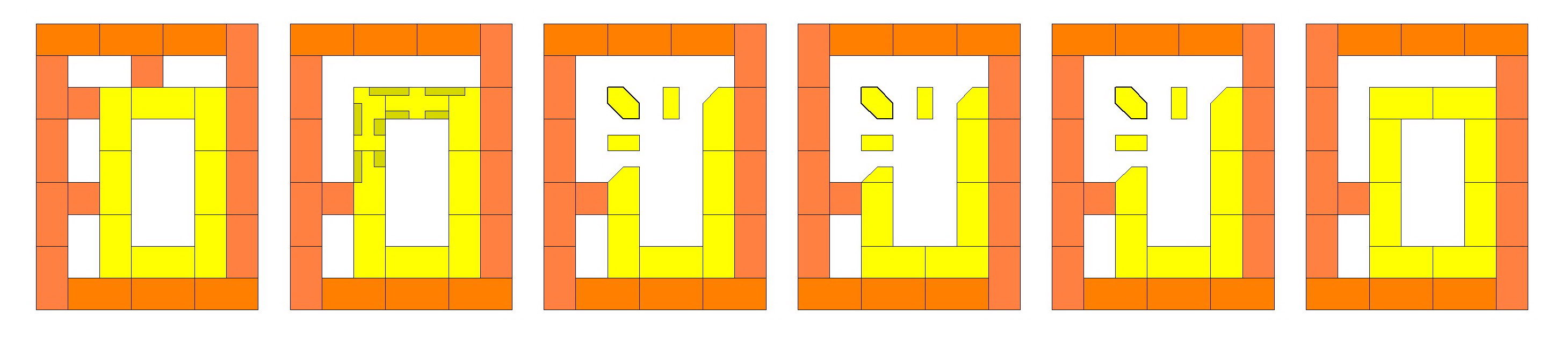

надо сделать дополнительный выход из топки(хайло) и по спине а опускной канал объединить а ниже хайлов в нем наделать перегородок
СообщениеДобавлено: Чт 14 Январь 2021, 12:54 Ответить с цитатойВернуться к началу
типа того
Спасибо!)
А перегородки для чего?
Дополнительная теплоёмкость?
СообщениеДобавлено: Пт 15 Январь 2021, 13:33 Ответить с цитатойВернуться к началу
Спасибо!)
и теплоемкость, и помогут равномернее распределить движение ДГ вниз по этому одному г -образному опускному каналу

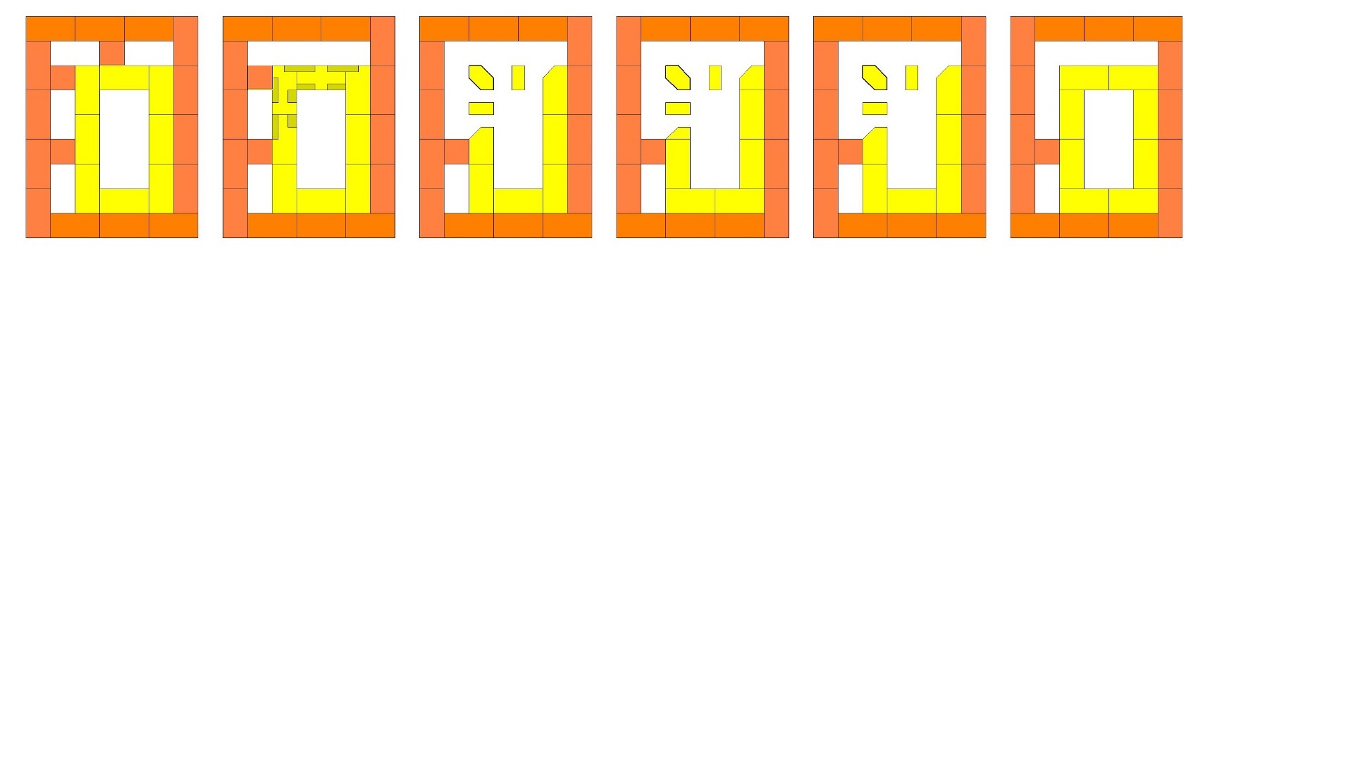

Тогда, уж - вот так: - рис.
А, то - подвёртки разноуровневые, решат, что их игнорируют... Very Happy
 Размер файла:  128.76 КБ
 Просмотров:  230 раз(а)
СообщениеДобавлено: Вс 17 Январь 2021, 17:56 Ответить с цитатойВернуться к началу
1.так было б правильно если б выход(хайло) был только взад.
2. это не подвертки а перевалы.
