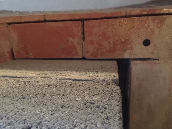

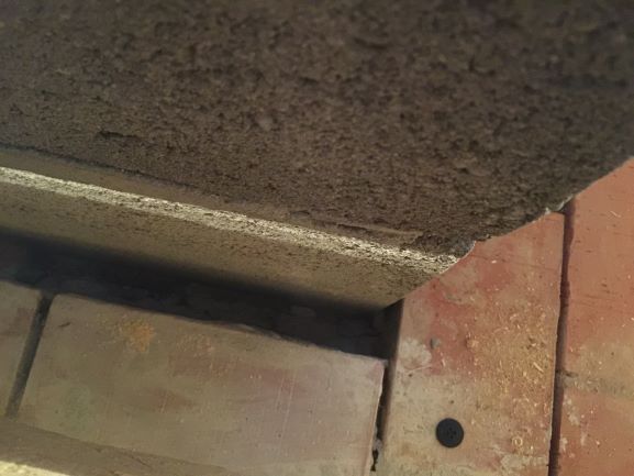

Печь банная.
Место соединения дымохода шидель и печи.
Чем заполнить пустое пространство между дымоходом и кирпичом?

Не уж то ни кто не знает?
Понятно, что просто залить раствор (глину или что либо другое) - не правильно. Ширина около 5..7см,Глубина 12см.
Плюс это место самое ответственное, те соединение дымохода с печью

Суперсиликой или аналогичным материалом, если у вас там 5...7 миллиметров. А если сантиметров дейтвительно, то я даже не знаю, кирпичом сначала наверно.

Любой темостойкий материал, каолиновая вата, суперсил, базальт, азбо-канат и тп. мягкий который может двигаться.

У меня есть суперсилика.
Глубина выемки - 2 кирпича, те около13 см.
Забить туда суперсилику ( у меня она есть ), а сверху чем нибудь залить?
Суперсилика - гигроскопична
Сообщения: 1602
СообщениеДобавлено: Ср 13 Январь 2021, 11:15 Ответить с цитатойВернуться к началу
Заверните в алюминевую фольгу.

А сверху залить чем ни будь надо, типа шамотной глины или мастики жаростойкой или ...?
