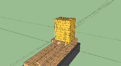

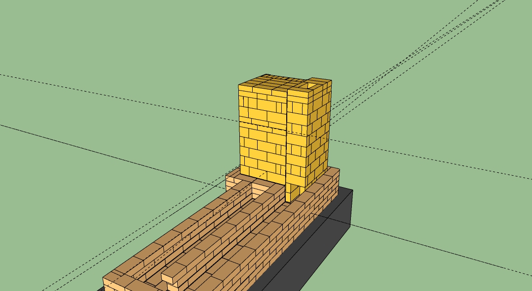

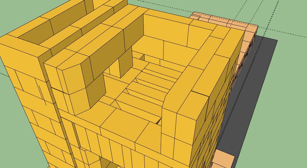

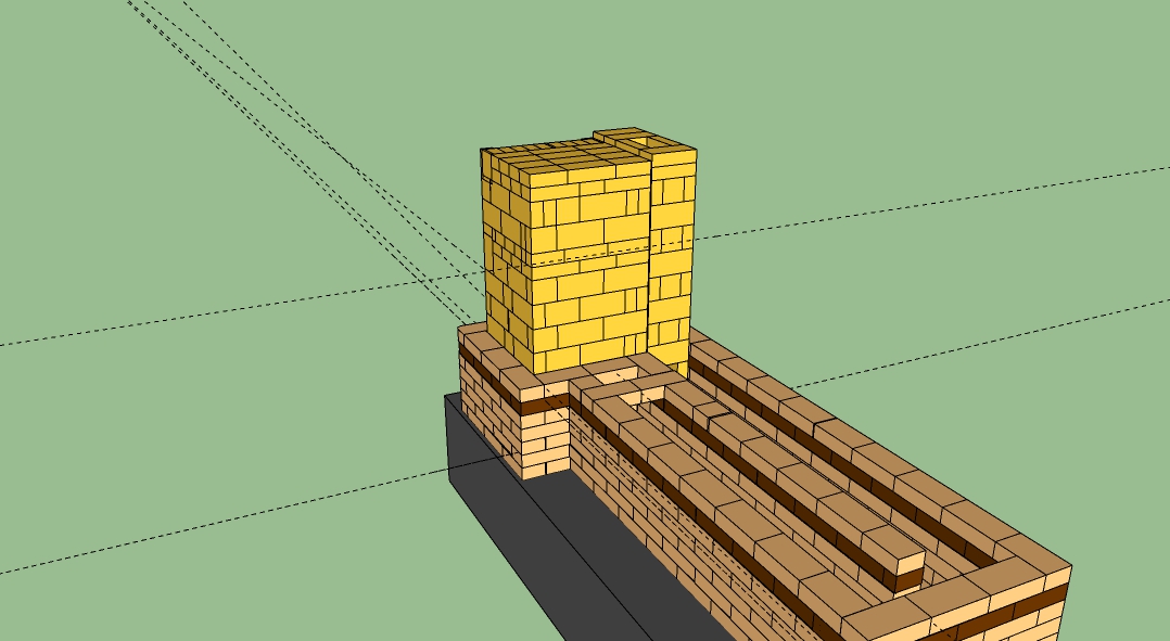

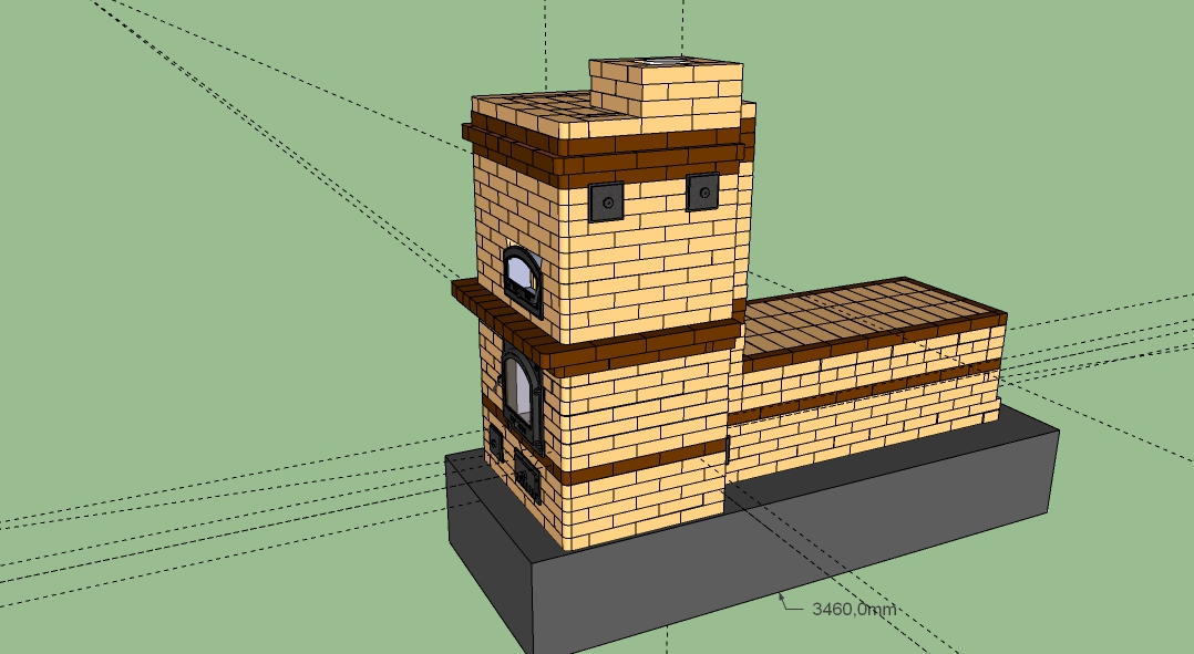

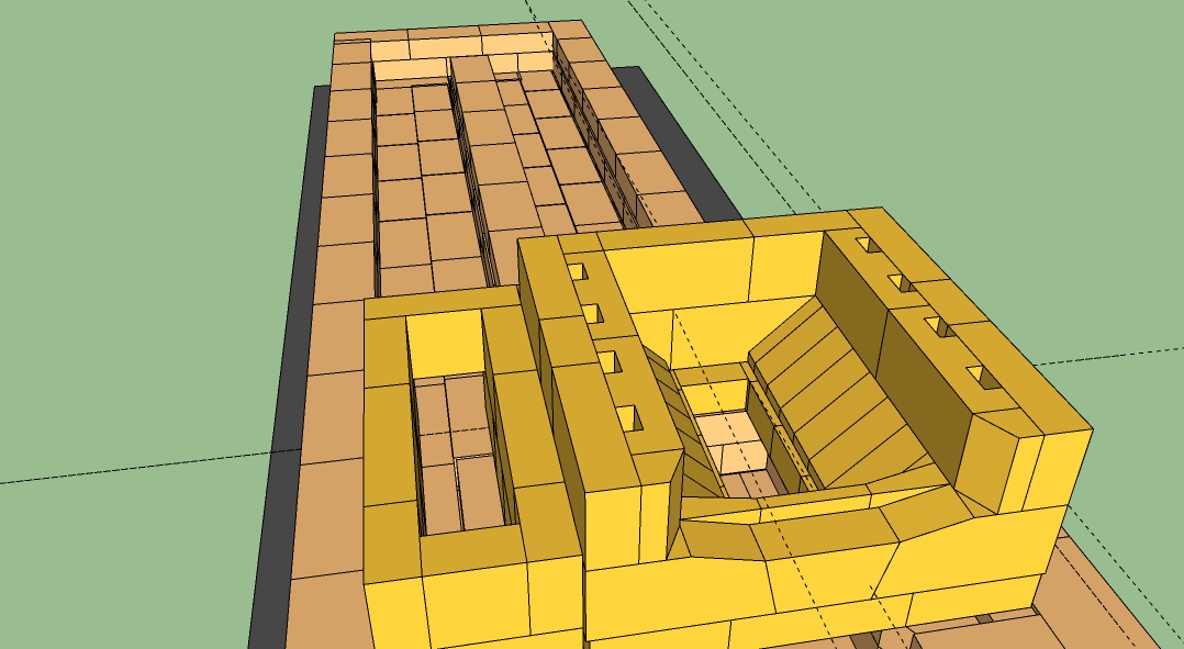

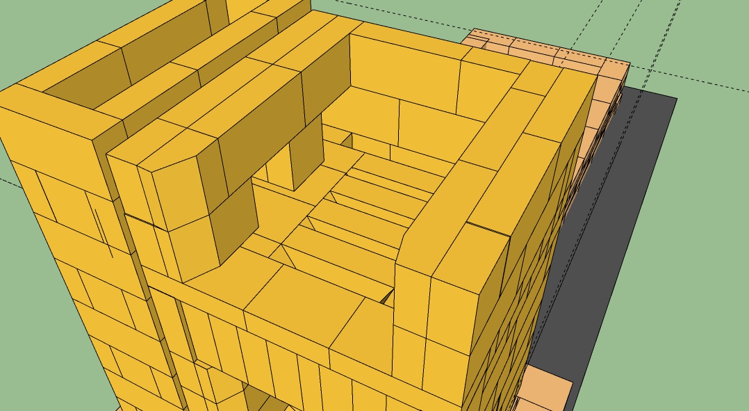

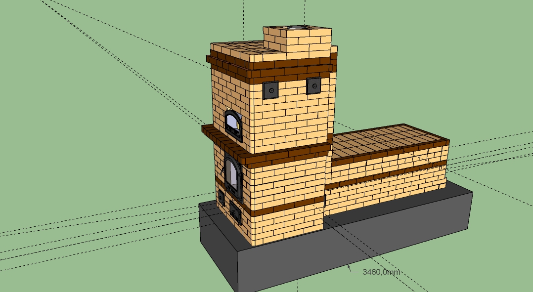

Приветствую всех печников. Задумался постройкой печи в будущем доме. Печь будет находится на границе 2 комнат. По расположению с лицевой стороны основные комнаты с задней стороны весьма маленькая комната. Очень хотелось в комнате сделать лежанку с регулировкой степени прогрева, к сожалению ничего подходящего не нашёл или плохо искал.
Перечитал кучу литературы и посмотрел много проектов печей. На основании этого собрал то, что на мой взгляд работоспособно, регулировка осуществляется задвижкой со стороны лежанки.
Господа печники - очень прошу посмотреть на мой проект.
Буду рад любой критике и замечаниям.
Спасибо большое всем кто посмотрит и потратит чуточку времени на разглядывание моего проекта.
Проект и фото в архиве.

СообщениеДобавлено: Вс 7 Февраль 2021, 06:26 Ответить с цитатойВернуться к началу
нечего у вас регулировать. Всё тепло останется в хлебной камере и опускном канале за ней, после этого лежанка будет еле греться, а при такой длине канала еще и крайне неравномерно. Начало много теплее чем конец. Так что сильнее вы лежанку не нагреете, разве что палить и палить дрова. Благо шамота наперто будь здоров.Бо полюбому всё пройдет по одному и тому же пути--вверх в ХК а потом вниз по опускному каналу в лежанку. Не понятна назначение левого вертикального канала из лежанки. правый это выход из нее. А левый? я так понимаю это прямой ход от лежанки чтоб газы пошли в него а не в лежанку? и таким образом поставив там задвижку регулировать, точнее уменшать нагрев лежанки? Smile
Но как я сказал лежанка будет слабо греться а потому задвижка та будет все время закрыта и тот вертикальный канал будет всегда холодный. Разве что задвижку поставить в самом верху этого канала.(газовый мешок).
Короче. впринципе всё работоспособное но не эффективное. Много лишнего шамота. лежанку хоть бы на кирпич укоротить и сузить до 3 кирпичей. Всеравно ведь для двоих ваша ширина(90см) недостаточная а для одного хватит и трех кирпичей(77см).
Я б сделал так чтоб всё тепло из топки сразу в лежанку сигануло. А хлебную камеру не делал бы . У вас большая топка и топочная дверка. топка- та же хлебная камера. Всё это позволит сузить саму печь а выходящий из лежанки вертикальный канал сделать сбоку топки.Этот канал сигает в верхний ярус печи в который сделан ход с задвижкой прямо из топки. Им и регулировать нагрев лежанки. чем больше эта задвижка открыта тем менше тепла пойдет в лежанку. и наоборот.
Сообщения: 6824
СообщениеДобавлено: Вс 7 Февраль 2021, 07:04 Ответить с цитатойВернуться к началу
Печь -работоспособна -но не эффективна. Будет перегрев шамотного сердечника -изза чего кладка вся потрещит. Будет недогрев лежанки и её засаживание. Движение газов организовано в этой конструкции без понимания логики движения газов,теплопередачи,теплоотдачи......Развалится печь

СообщениеДобавлено: Вс 7 Февраль 2021, 11:39 Ответить с цитатойВернуться к началу
Спасибо большое. Ошибки свои понял.
Передачу тепла еще плохо понимаю, буду изучать.
Как соберу новый проект, создам новую тему.
Спасибо большое за несколько очень хороших идей и фраз.
