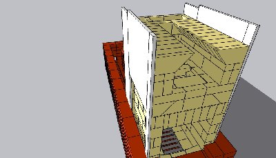

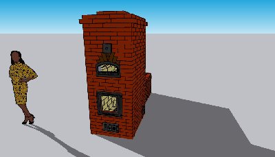

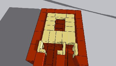

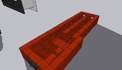

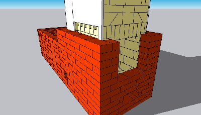

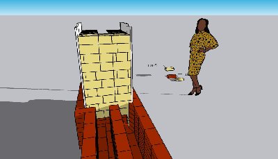

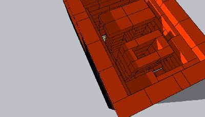

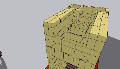

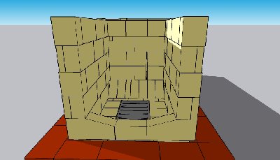

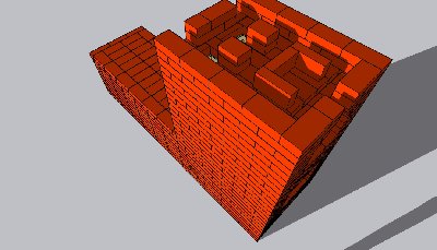

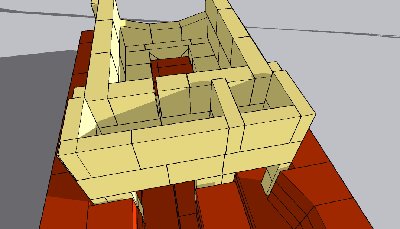

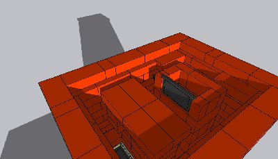

В продолжении темы открытой ранее (https://forum.stovemaster.ru/viewtopic.php?t=12146) полностью переработал проект.
Огромное спасибо всем кто откликнулся - в данный момент изучил еще литературу и увидел допущенные ошибки.
Печь буду класть сам ввиду того, что просто не располагаю средствами для того что бы пригласить квалифицированного печника, а подходящей для себя порядовки не нашёл.
Сама печь будет обогревать совмещённые комнаты кухню зал коридор с оценочными теплопотерями на 4-5 КВт. Со стороны лежанки маленькая комната на 5 квадратных метров (спальня). В будущем доме предполагается наличие неотапливаемого второго этажа, перекрытие между этажами утеплено. Режим работы печи - непостоянный в последующем возможно пмж, так же поддержание температуры зимой при помощи пеллетного котла, но это будущее.
О самой печи:
На опускном канале лежанки стоит задвижка в верхний колпак для регулировки прогрева лежанки.
ПОД хлебной камеры предполагается класть на сухую в замок.
Доп. подача воздуха по краям футеровки топливника. Промежутки между футеровкой и стенками предполагается базальтовая вата или суперсил.
Задвижка в верхнем колпаке в паре с открытой задвижкой регулировки лежанки обеспечивают прямой ход печи.
Сухой шов в опускном канале лежанки. Отверстие 4 квадратных см в топливнике в подъёмный канал лежанки для прогрева каналов печи после простоя.
Уважаемые печники прошу по возможности посмотреть мой проект и высказать своё мнение.
Так же прошу дать совет целесообразности организации двух футерованых колпаков по краям печи из первого колпака (хлебной камеры) на 3 кирпича в размер топливника так как увеличивать печь в глубину более не позволит планируемый проект дома(печка станет т образной) для увеличения теплоёмкости последней (в доме 2 этажа и большая теплоёмкость печи будет только плюсом).
- для вашего удобства выложил порядовку в скетчапе на яндекс диск и основные фото печи. Фото так же дублирую тут на форуме.
https://disk.yandex.ru/d/mmGFXF2hthMJtg
И еще раз огромное спасибо всем принимающим участие.

Так же буду признателен за названия любых книг по печному делу которые стоит почитать.

Печь не улучшилась. А зачем открыли новую тему? В скетче нет возможности просмотреть -требует версию 21 . Это платная версия -вряд ли она у кого уже есть. Сохраните в 8-ой версии.

я б на вашем месте практику начал с чего то попроще. Как в плане физики так и руку набить.
Насчёт ХК - она обычно удобнее по высоте чем топка, а если использовать принцип - сначала качественно сжечь, в потом отбирать тепло, то сажи в ХК не будет.
че, так влом несколько раз прогнуться? Насчет качественно сжечь означает форсированным горением в топке набрать высокую температуру и профигачить ей камеру.а это непросто особенно если сам топливник огромный да еще с большой стеклянной дверкой. Как правило в начале топки и топливник и камера становятся черными а потом сажа выгорает, в камере тоже должна выгореть. Но для этог надо постараться. А тут еще лежанка имеется. Надо б и ее не обидеть. А как? Вдимо греть по очереди. По любому получаем что с камерой всетаки придеться спалить больше дров. я уж не говорю о том что и шамота больше уйдет и сложное перекрытие топливника и дорогущие дверки ....а ведь надо еще банально хату нагреть
