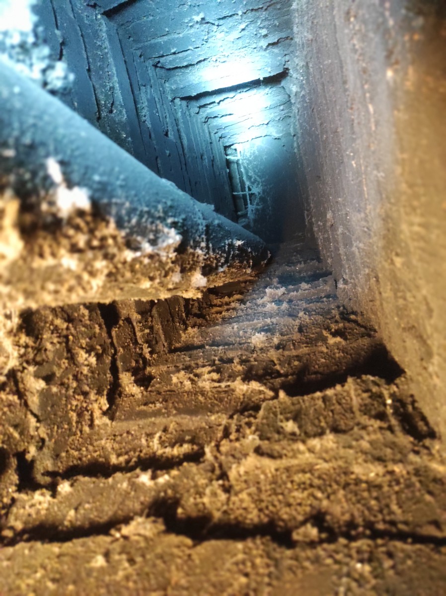

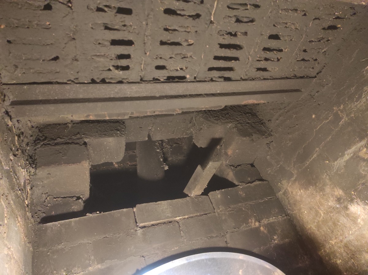

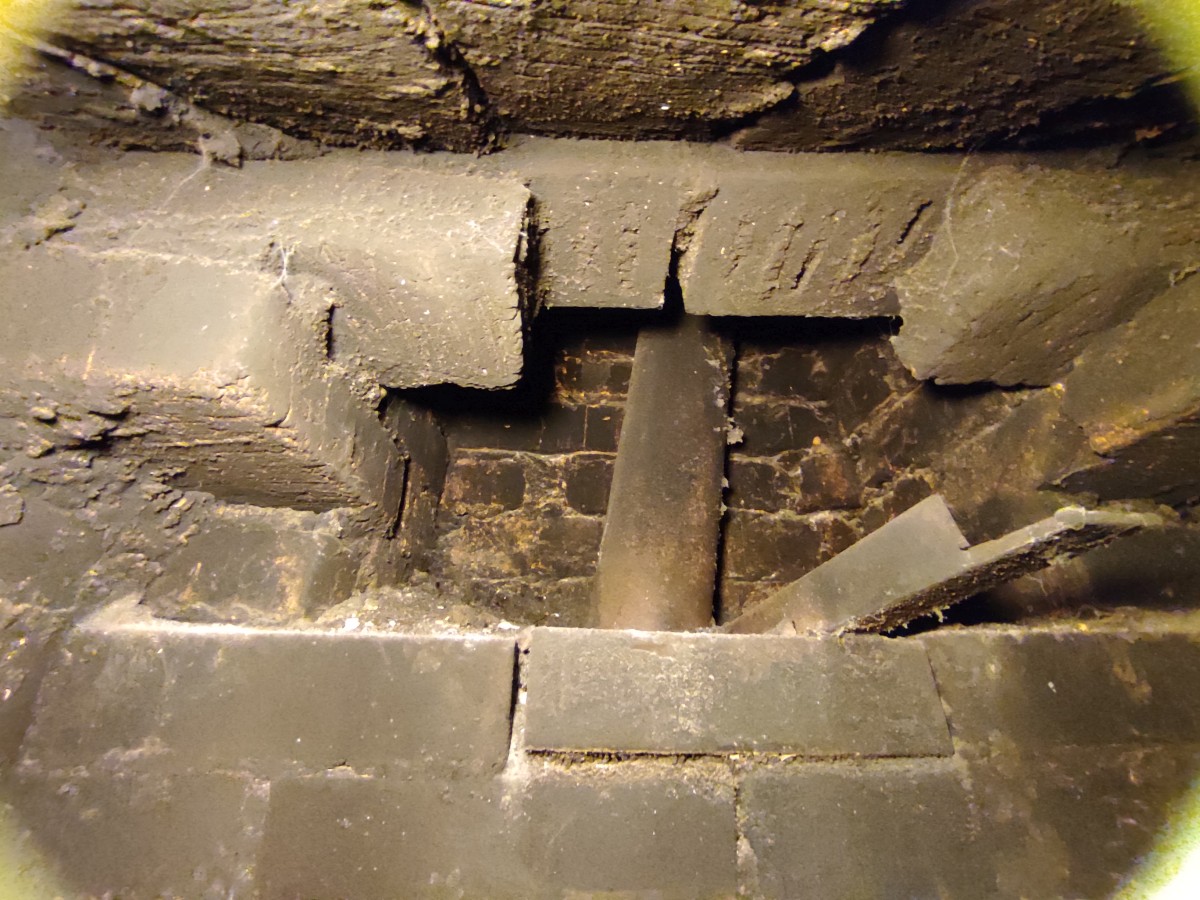

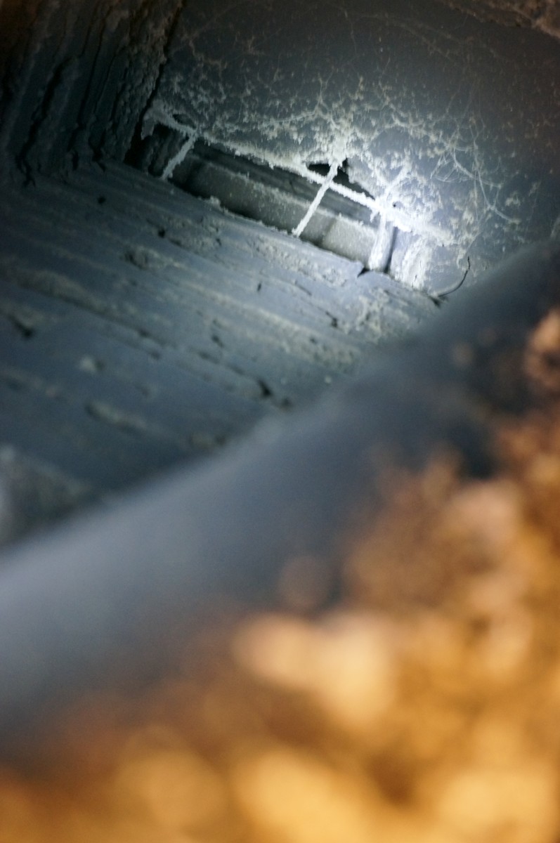

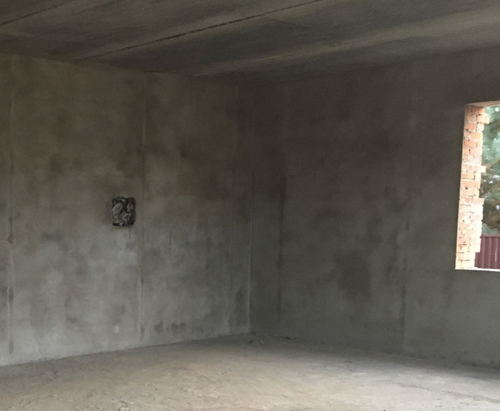

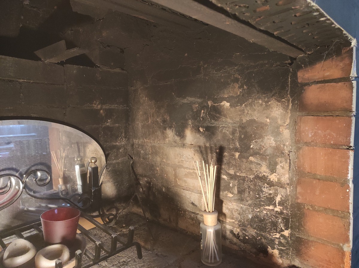

Уважаемые печники,
В наследство от предыдущих хозяев достался камин, которым они пользовались (судя по саже на стенках), но недолго. Мы этот вопрос при покупке дома как-то не сакцентировали, т.к. все равно планировали камин переложить (уж больно по-уродски выглядел).
Но не суть. В общем, при обмере дома для составления техзадания на ремонт я залез в камин посмотреть, что там с трубой и удивился.
А трубы-то почти и нет как таковой. Пробита лишь небольшая дырка в перекрытии и всё. На фото видно.
По конструктиву я даже не знаю, как описать. Дымоход находится в вырезе несущей стены посередине дома и обложен кирпичом. Зачем-то строители засунули в дымоход чугунную трубу, которая никакой нагрузки не несет (думаю, просто забыли вытащить и замуровали так).
Дом постройки середины-конца 1990-х годов. Кирпичный, двухэтажный, с перекрытиями из пустотных плит (ПБ) - тот ряд, сквозь который проходит (т.е. должен проходить дымоход) из плит размерности 6000*1200.
Почему строители не предусмотрели отверстие для дымохода? Я даже не знаю, что ответить.
Но самый вопрос - что теперь-то делать? Можно ли пробивать пустотную плиту и как это правильно сделать? На самой плите нагрузки нет.
И еще вопрос с отверстием между чердаком и вторым этажом. Туда не заглянуть, но судя по тому, что камин использовали - отверстие есть. Но выводить новый все равно надо.
И вдогонку - стоит ли убирать кирпичи и формировать дымоход в проеме несущей стены заново?
Камин будем убирать и ставить каминную топку из чугуна.
Очень прошу совета, т.к. в этом деле у меня только вопросы...

Вот еще фото пробитой в плите дырки. которая играет роль дымохода...

Замуровать это народное творчество. Камин снести и построить новый. Трубу новую сэндвич металлический. Выше по второму этажу вдолбить нишу -там где сей час канал. Отверстие в плите расширить под диаметр сэндвича. Диаметр сэндвича решается от того какой камин поставите. Если открытый кирпичный -минимум внутр. диаметр 250мм. Если заводские каминные топки -сейчас есть они с диаметром 130мм -работают только с закрытой дверкой. Нужен грамотный и ответственный специалист на месте. Сначала консультация. Потом переделка. А переделка много ценовых вариантов. Это не обязательно дорого может быть. У нас в Челябинске -от 150 тыс.р с материалами установка эконом камина с трубой.

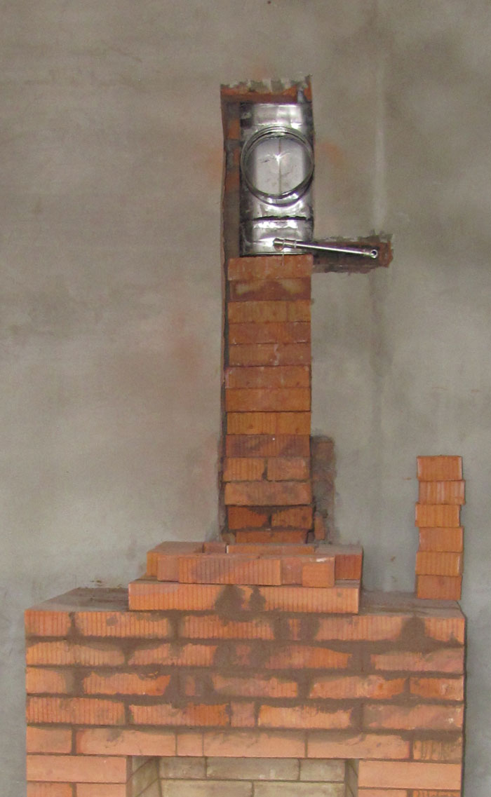

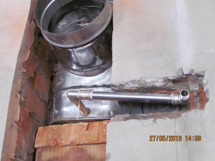

EvgenyMO писал(а):
.. Дымоход находится в вырезе несущей стены посередине дома и обложен кирпичом. ... Можно ли пробивать пустотную плиту и как это правильно сделать? ...

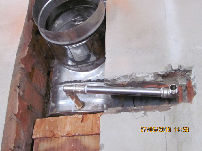

Чудес подобных хватает...даже когда хозяева сами проектируют. Похожая ситуация - штроба в несущей стене, в ней одностенный дымоход 120 на 240 , и требуется возвести открытый камин... Twisted Evil
И бесполезно уговаривать поставить закрытый. Но о чём это я...? Аналогичное решение и здесь : убрать всё ненужное из штробы, смонтировать одностенный дымоход, и к нему подсоединить закрытый камин - чугунную каминную вставку в обкладке. Возможно придётся штробить пониже, для удобства подключения...мне пришлось пробиваться вверх, но это уже частности.

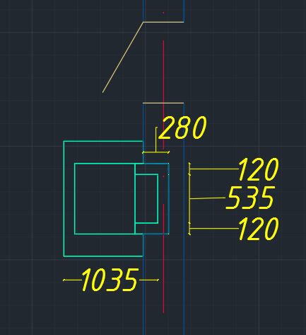

Замуровать не хотелось бы. Ниша в стене уже есть, причем приличных размеров (см. схему в первом посте). Почему бы ее не использовать, убрав кирпич (надо ли убирать?) и использовав современные изоляционные материалы, чтобы сама несущая стена не разрушалась?
По дизайну комнаты не должно быть большого выступа под дымоход. По максимуму - хотелось бы, чтобы стена вообще была ровная/плоская.
Что значит "вдолбить нишу"?
Камин планируем закрытый, фактически каминную топку чугунную небольшую, на 4 кВт.
Да, вот как-то так и хочется, убрать дымоход полностью в стену. Камин закрытый.
Подойдёт вам вариант как на фото выше выложил печник из Нижнего Новгорода. для такой печки канала в стене достаточно -если его загильзовать и выступа не будет
СообщениеДобавлено: Пт 26 Февраль 2021, 05:01 Ответить с цитатойВернуться к началу
Да.,особенно если гильзовать овальной гильзой.

Второй момент (самый важный, в общем-то) - придется пробивать плиту перекрытия, которую, по идее, ломать в месте опирания её на стену вообще нельзя.
Кто-нибудь так делал? Может дополнительно как-то укреплять плиту в месте разлома надо (каркас с подпорками или еще как)?
Сообщения: 6824
СообщениеДобавлено: Пт 26 Февраль 2021, 11:19 Ответить с цитатойВернуться к началу
EvgenyMO писал(а):
Понятно, значит подбираем овальную гильзу и проблема с дымоходом решена.
Не ломать -а просверлить алмазным буром. Вибрационными устройствами нельзя быдалбливать отверстия в плите -не говоря о "машках" -купалда
ну так дырка то уже есть? ее лишь подогнать под овальную гильзу перфоратором и болгаркой. Армотуру вырезать
